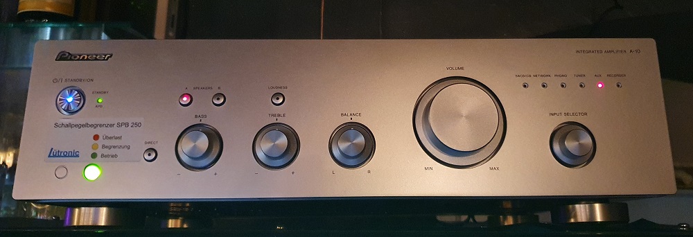

HorstM
- Beiträge: 40
- Registriert: 13. Jul 2023 21:42
- Wohnort: Neuss
- Bedankung vergeben: 30 Mal
- Bedankung erhalten: 17 Mal

@ Paffi - danke für das tool, ein Freund ist Physiker und versierter Selbstbauer, mit dem werde ich das mal durchrechnen.
@ Horst - danke, aber leider lässt sich das Bild nicht laden
