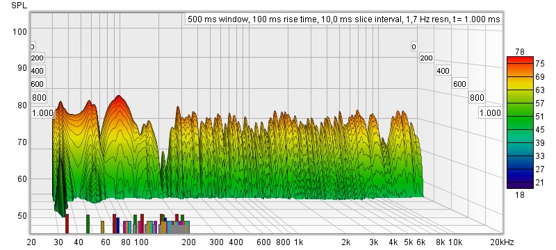

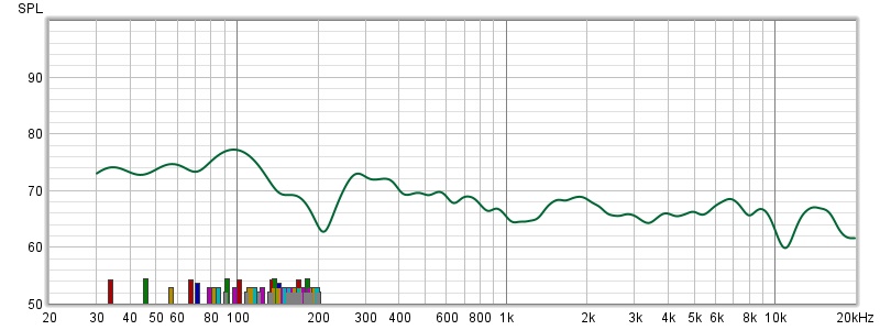

Guten Morgen,
ich habe die Nuvero110 in einem 3,70x5,10m Zimmer mit 2,4m Dekenhöhe(abgehängte Decke mit Mineralfaserplatten, obendrauf 10cm Sonorock), 10cm Basotect an denSpiegelpunkten, Addictive SOund Eckabsorber hinter den Lautsprechern, Teppich, Möbel, Bett, usw.
LS-Aufstellung: 64cm von Seitenwand, 61cm von Frontwand. Sitzplatz 2,8m von Frontwand. Lautsprecherentfernung voneinander 2,53m, Entfernung Sitzplatz Lautsprecher, 2,45m.
Bass am AmpXL ist +5 weil ich die Überhöhung bei 100hz sonst nicht rausbekomme, midhigh +3,5, 3,5hz +4.
Bassschalter am LS auf reduziert.
Mit den Einstellungen des AmpXL ohne Anti-Mode X2 sieht es so aus:
Ein riesen Loch ab 130 bis 260hz mit Minimum bei 209.
Von was kann das kommen?

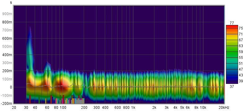

Das UMIK - 1 hat 0,2 bis 0,3 Sekunden Nachhall gemessen. Doch wenn ich laut Schnalze, höre ich ein Flatterecho.
Wenn ich laut aufdrehe, geht das Schlagzeug durch Mark und Bein, aber irgendwas fehlt. Wahrscheinlich kommt das Gefühl von der Senke.
Kommt die Auslöschung von Boden, Wänden oder Decke? Ich hatte immer eine mords Senke bei 42hz, die ist weg.
Kann mir jemand auf die Sprünge helfen?
Danke im voraus und Gruß MOS

Du triffst ganz einfach voll die 200 Hz auslöschung - gratuliere!
da hilft nur rücken und umsetzen: auslöschung läßt sich nicht durch anheben eleminieren.

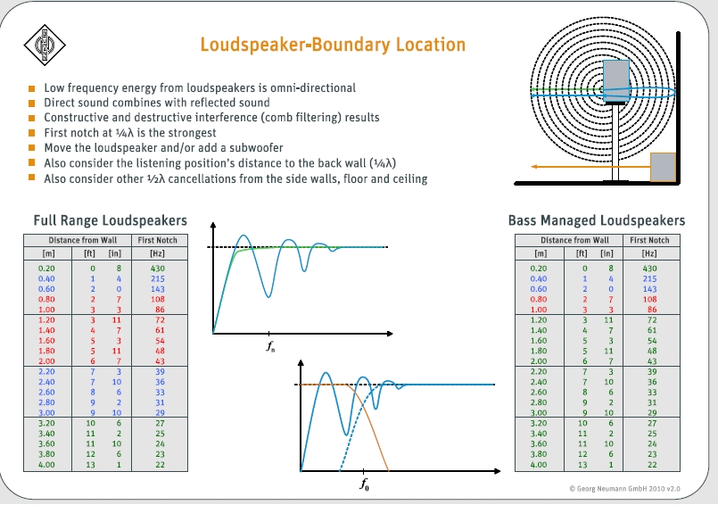

Sehr interessant, danke!Ernst_Reiter hat geschrieben: ↑12. Dez 2024 10:59 Du triffst ganz einfach voll die 200 Hz auslöschung - gratuliere!
Wenn ich die Infografiken richtig deute betrifft das ja nicht nur LS mit rückwertigem BR Kanal, oder?

Nein, ist generell. Sobald die LS Abstand zur Wand haben, bekommst du Auslöschungen. Durch den Wandabstand kannst du etwas variieren, ob du Richtung 80hz oder höher die Senke bekommst.

Je dichter an der Wand, desto höher der Bereich, in dem die Auslöschungen stattfinden, richtig?Christian_B hat geschrieben: ↑12. Dez 2024 13:33 Nein, ist generell. Sobald die LS Abstand zur Wand haben, bekommst du Auslöschungen. Durch den Wandabstand kannst du etwas variieren, ob du Richtung 80hz oder höher die Senke bekommst.
Bei 1m Wandabstand hatte ich eine Senke bei 42hz. Jetzt bei 61cm 210hz. Oder ist das wieder eine ganze andere Baustelle?

Nach all dem Messen und prüfen und Messen, wo denn die Mode bzw. das Loch ist, bin ich genau auch so vorgegangen.
Testfile abgespielt, durch den Raum gegangen, und mit Maler-Klebeband auf dem Boden markiert. Darauf die Freq. So konnte ich meine Moden mit einfachen Mitteln soweit beseitigen. Dank Audyseey (für PC) konnte ich die Freq. sehr genau einstellen.
Das gleich auch mit den Auslöschungen. Wo fehlt etwas, wo kann ich rücken….
Damit sollte man auch anfangen. Auslöschungen finden, regulieren, Moden gezielt absenken.

Ich bin inzwischen auch weggegangen von dem Wahn, alles flach legen zu wollen.Charlie_MZ hat geschrieben: ↑13. Dez 2024 07:27
Und eine Flatline hört sich …. ähmmmm…. ja, ist halt Geschmacksache. 😅
Ich habe das Anti-Mode X2 wieder eingebunden und am X2 den Bass leicht erhöht. Das hört sich aufgeräumter an als meine manuellen Versuche.
