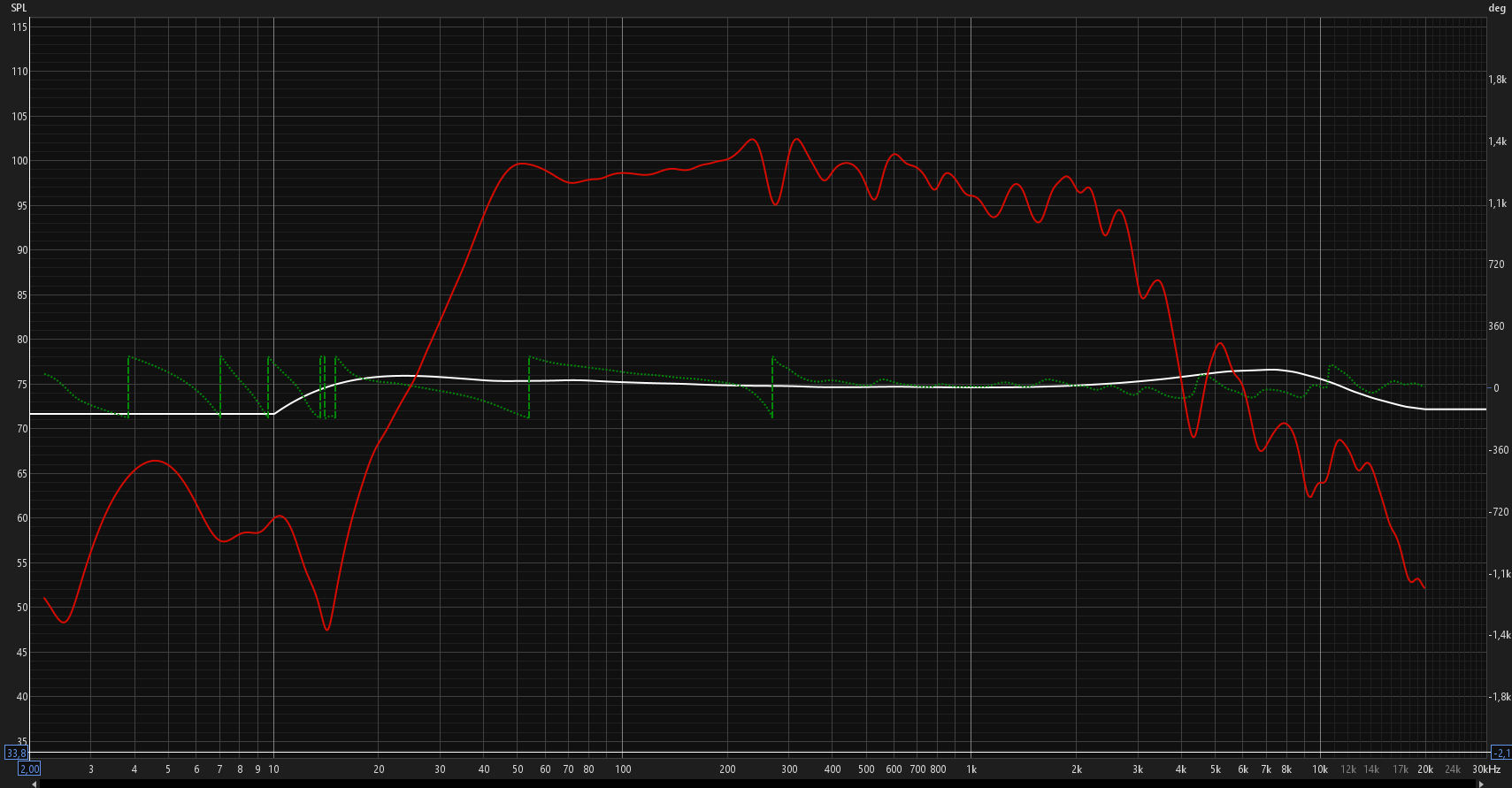

Welcher Hochpassfilter wurde verwendet? Ich nehme an, für diese Messung garkeiner?
Dann würde ich das mit dem Sweep ab 0 Hz allerdings sein lassen, kann auch mal in die Hose gehen, wenn man sich verklickt o.ä.
(Niemand hat jemals +12dB statt -12dB ins DSP getippt, als er max. Pegel Messungen machen wollte, wirkklich niemand...
oder doch?!)
