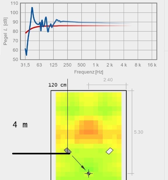

Wobei eine wirklich gute messung schon interessant wäre. Wenn ich mir diese Hunecke simulationen so ansehe - sind eben doch nur grobe annäherungen.
Im 4 m abstand z.b. zeigt es zuerst eine auslöschung und dann überhöhung. Ich höre aber weder das eine noch das andere. Auf 3.6 m höre ich sehr deutlich sehr viel weniger tiefbass, und auch bass schwächer; lt. Hunecke nur wenig unterschied im diagram. Auf 2.25 m müßte ich lt. Hunecke am ausgeglichensten hören; is aber nicht so, null kick-bass, total seicht.
Störende tiefbassanhebung hab ich nur ganz in den ecken ganz wandnah. Mit dröhnen ist es ohnehin super leicht aufgrund der bausubstanz. Etwas raus aus den ecken,und jegliches dröhen ist weg.
Die herausforderung ist alleinig sehr freie aufstellung ohne damit gleichzeitig den bass aus zu löschen.
Empirisch steht für mich fest: maximaler hörgenuß erreiche ich durch maximale wandabstände, sehr geringen hörabstand und damit maximierung des direktschalls. Der unterschied in der stimmendarstellung und tiefenstaffelung ist gigantisch.

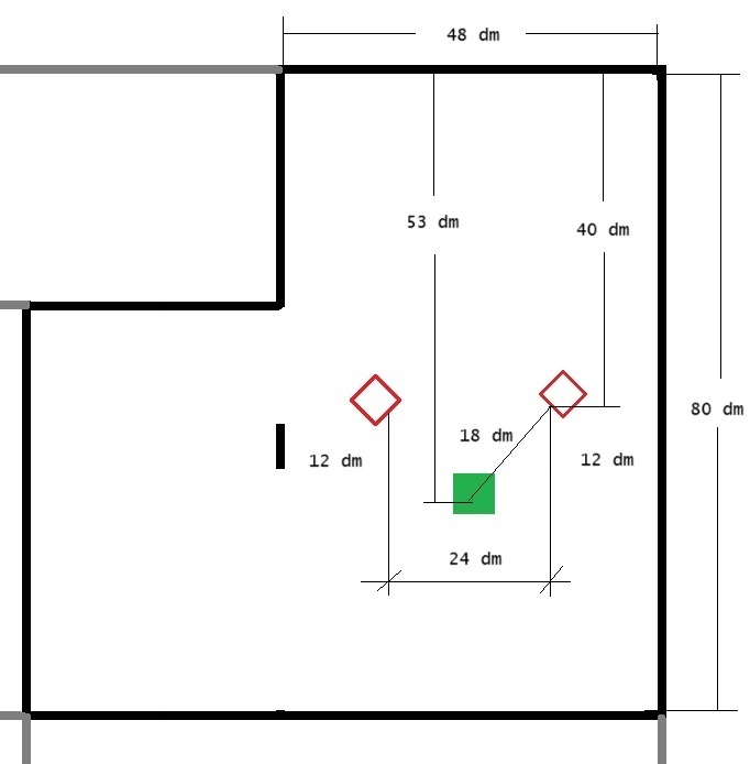

MOS hat geschrieben: 24. Dez 2024 10:20@Ernst_Reiter Wie nah sitzt Du an den Lautsprechern? Ich mag es wahrscheinlich überlesen haben.
Siehe image - ich sitze sehr nah, aber ohr auf ± 5 mm genau auf HT level.
Hörabstand gerade mal 18 dm; sonstige abstände wie in skizze.
Wie ich schon schrieb; von 36 dm auf 40 dm rücken brachte einen gigantischen unterschied im tiefbass.
Weiter nach hinten geht nicht mehr; da steht ein 70 kg massiver eiche eßtisch.
