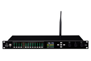

Habe vor Kurzem dem IHOS DP4008 in einer Installation verbaut.
Somit vorab meine Eindrücke vom Gerät. DP2006 & DP2004 werden vermutlich identisch sein. (In der SW zumindest keine Unterschiede)

Vorab-Fazit:
Das Gerät ist Preis/Leistung super.
Jedoch primär für Delaylines und Monitoring, weniger für die Main-PA zu gebrauchen.
Punkte die gegen Main-PA sprechen:
- Attack-Minimum ist 3ms, was mit mindestnes 2ms zu viel ist.
- Release nur als Faktor von Attack, Maximum stellt x32 dar (Maximum also 96ms). Das ist zu wenig, damit's nicht "pumpt"
- Kein Peaklimiter. Habe nicht nachgemessen, aber es scheint ein RMS Kompressor zu sein.
- Limiter Threshold nur bis -6dBu!

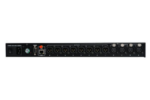

- LAN, WLAN (inkl. Antenne), RS232 & USB!
- USB am Frontpanel.
- Leister Lüfter

- Ein/Aus-Schalter auf der Rückseite.
