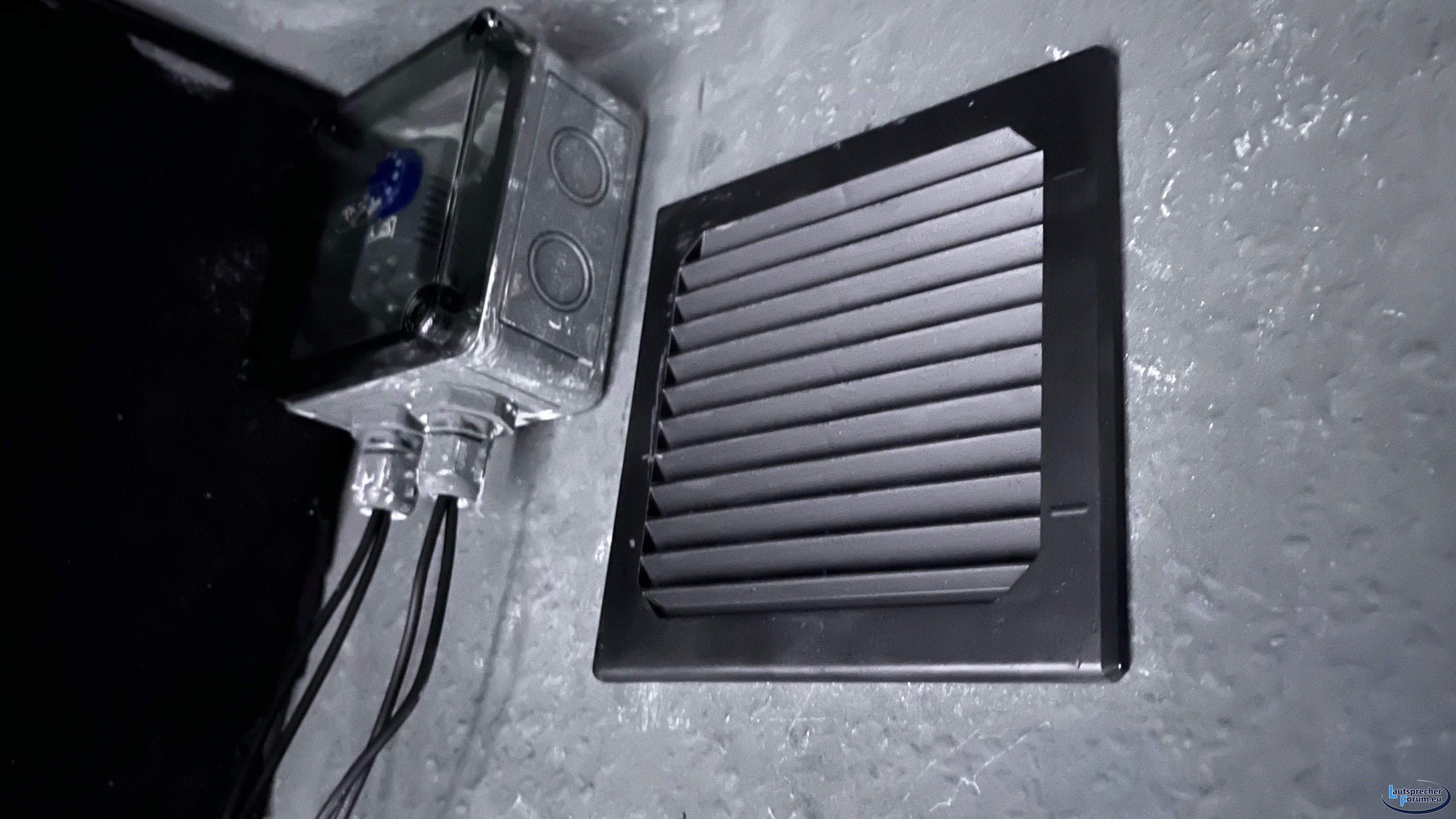

Und es Tut sich wieder was, habe umsonst einen 120er EBMPapst Lüfter bekommen und dachte jetzt Bau ich mal die Raumbelüftung, der Lüfter in einem extra Gehäuse, innen 6 cm Dämmung. Gehäuse Flurseitig montiert damit dieser direkt etwas Wärme abbekommt. Im Heimkino ist das Geräusch trotzdem zu hören, im Flur allerdings macht es richtig Pegel, mehr als das Heimkino selbst, also warte ich jetzt auf den neuen Lüfter von BeQuiet, der müsste morgen kommen, der macht zwar etwa nur die Hälfte an Durchsatz (160m3/h gegen Ca 50-80 m3/h) wird aber sicher sehr leise laufen ohne das man ihn nur ansatzweise hört. Das Ganze wird mit einem Thermostat gesteuert der ab einer gewünschten Temperatur den Lüfter anschaltet. Das gleiche werde ich auch noch in die Hushbox einbauen dann kann ich das nachlaufrelais was ich seit über einem Jahr nicht eingebaut habe woanders nutzen. Bin gespannt auf das Resultat, ob wirklich genug Frischluft hinzu kommt. Es wird im Grunde vorne rechts oben aktiv abgesaugt und hinten links von unten (Türspalt) zieht er frische Luft rein.
Zuletzt geändert von Christmas am 15. Jan 2025 11:57, insgesamt 1-mal geändert.
Themenstarter - Inventar
- Beiträge: 1348
- Bedankung vergeben: 765 Mal
- Bedankung erhalten: 724 Mal
Re: Meinkino
Gestern ist der 9€ günstige 120er BeQuiet Lüfter gekommen, habe ihn eingebaut, dabei das Termostat gehimmelt, zum Glück hatte ich noch eins.
Nun ist der Pegel im Heimkino (Messung immer aus ca 30 cm entfernung) von 67 dB auf 55 dB gesunken und somit jetzt vom Sitzplatz aus unhörbar. Im Flur ist der Pegel von fast 87 dB auf 65 gesunken, also sollte auch das niemanden mehr stören. Laut Hersteller zieht der Lüfter 87 m3/h das sollte für durchschnittlich 2-3 Personen locker reichen, sehe ich dann aber im Filmbetrieb, kann ja nur besser werden. Wenn nicht kommt ein 140er zum Einsatz, mal schauen. Jedenfalls hat der Spaß jetzt ganze 20€ gekostet mit Trafo.
Heute verstecke ich noch das Kabel, das ist alles unauffällig.

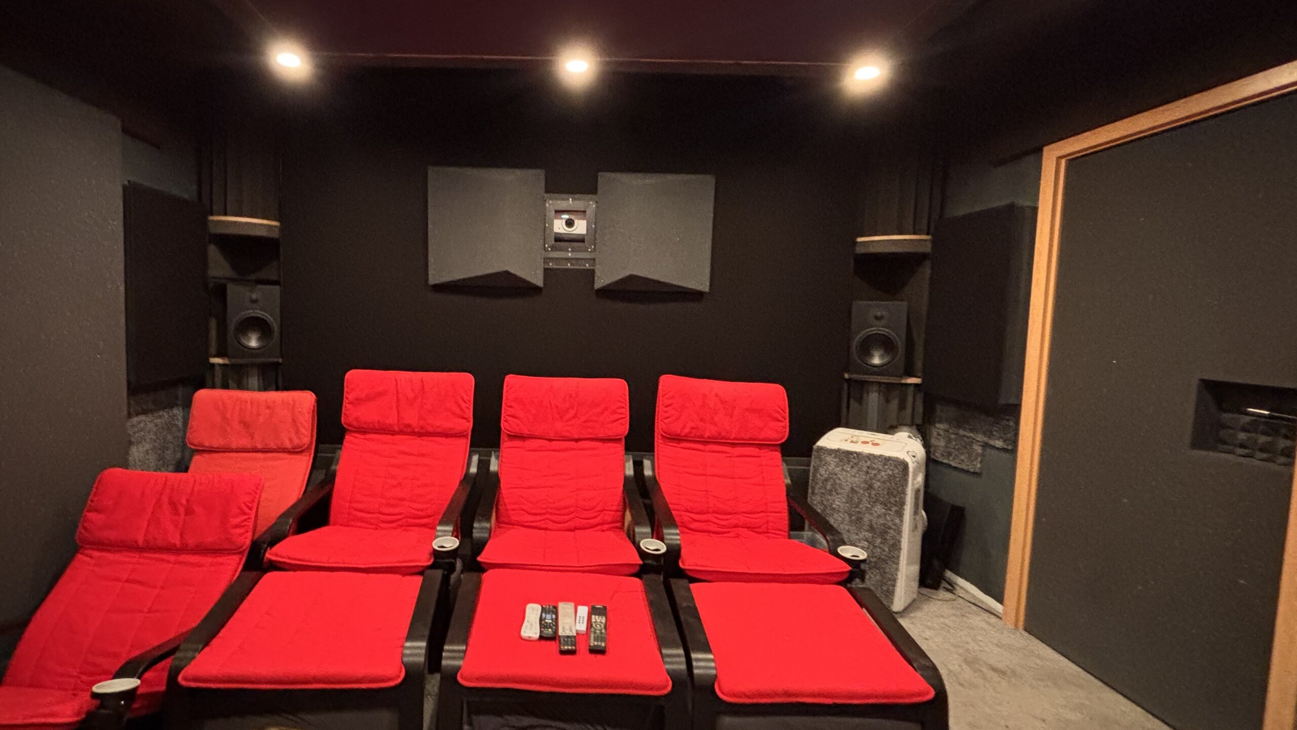

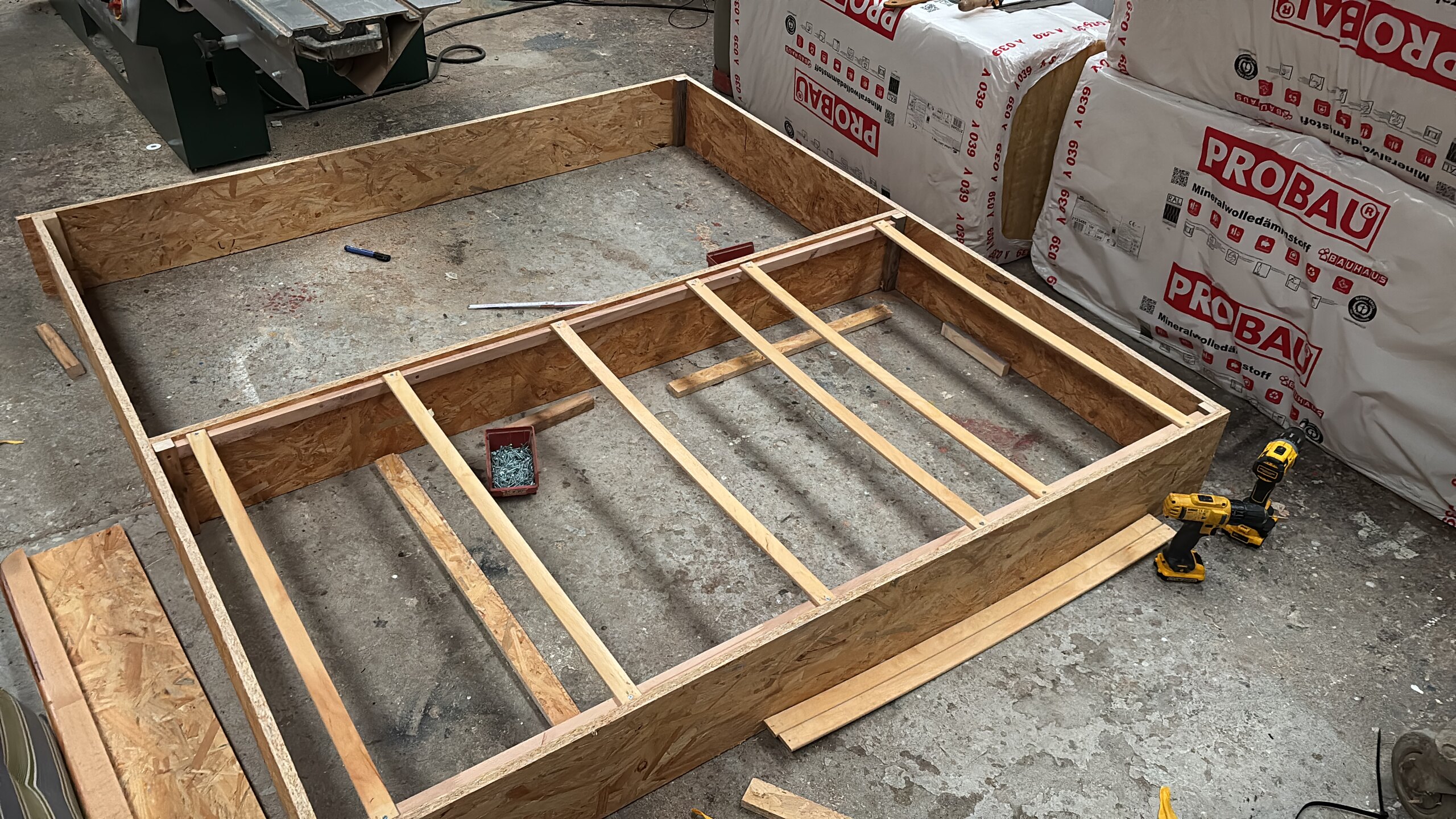

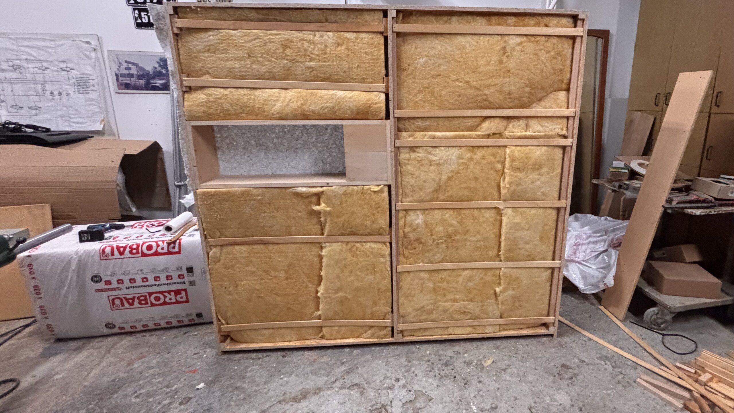

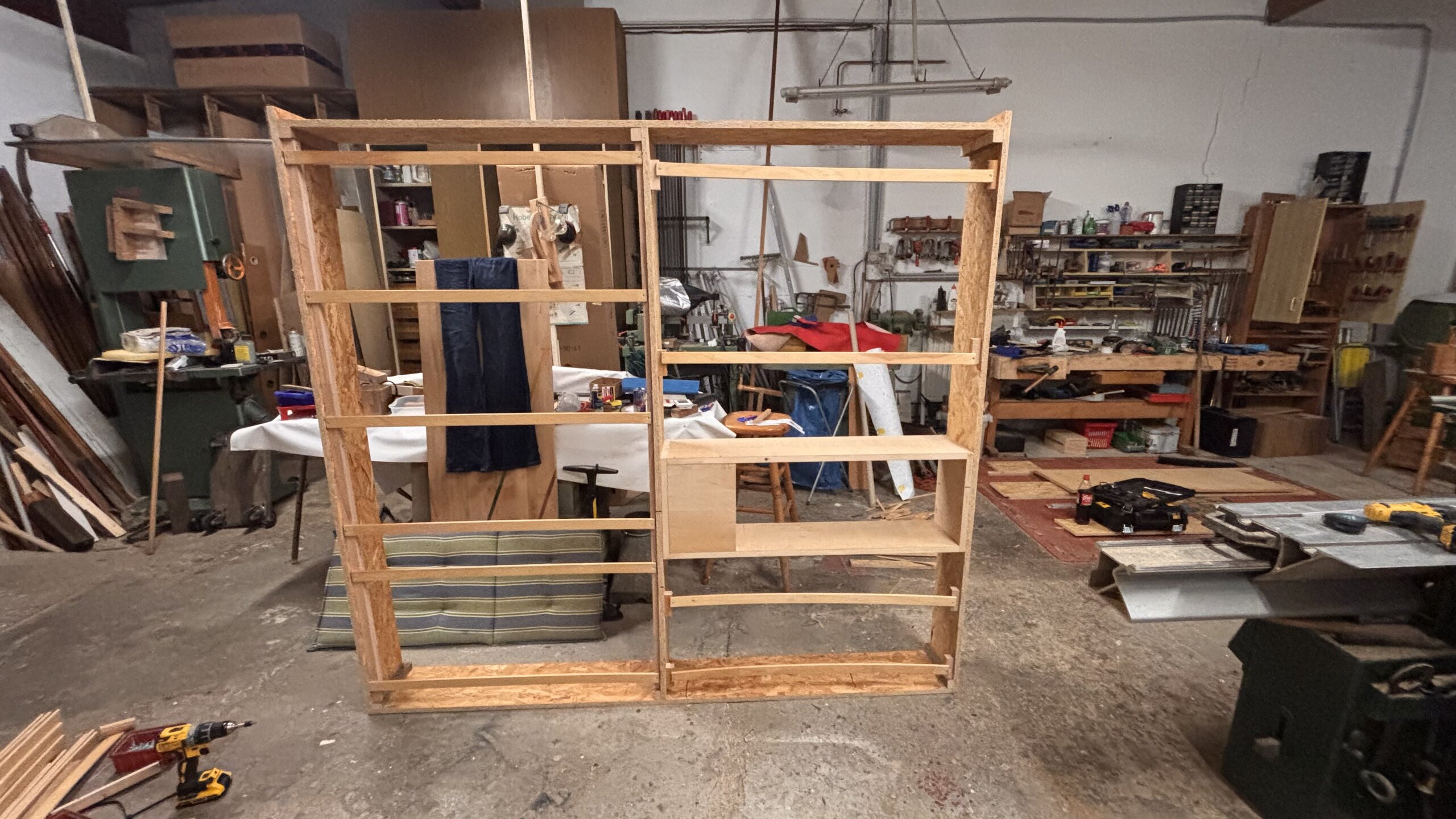

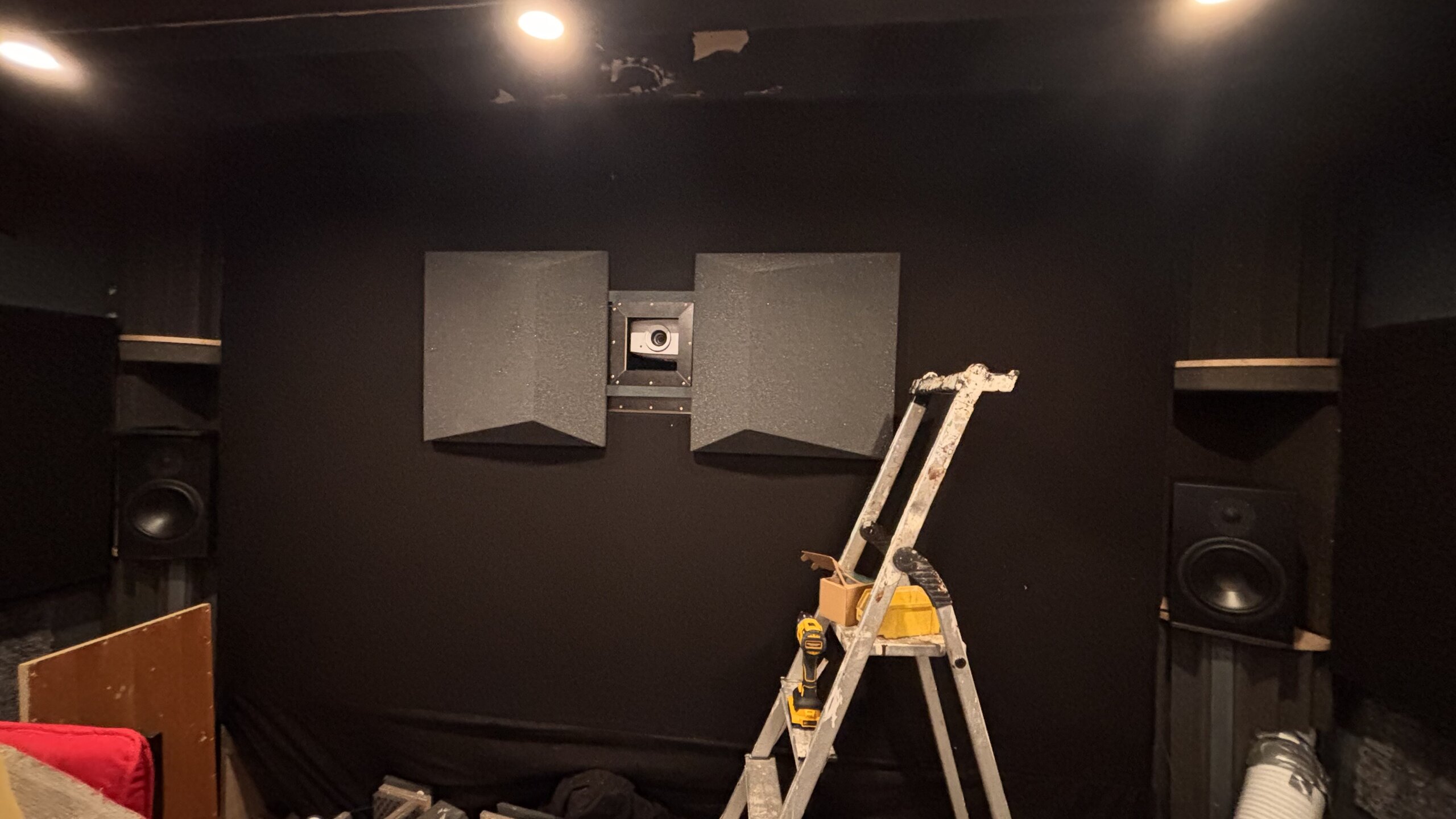

Die Tage geht es weiter, es geht um die Rückwand, die wurde nun Aufgehübscht, der Beamer neu umhaust, Liebloser und Hässlicher hätte man es nicht machen können wie es vorher war.
Angefangen habe ich am Samstag mit dem Bau eines ca 7,2 m2 großen Absorbers in Form von einer unauffälligen Rückwand mit einem Dämmvolumen von knapp 1,6 m3.
Es folgen Bilder vorher- Bau des Absorbers-Nachher und die Kosten für alles.
Es ist absolut krankes Heimkino zugedämme, aber Diffusoren oder Ähnliches kann ich immernoch anbringen.

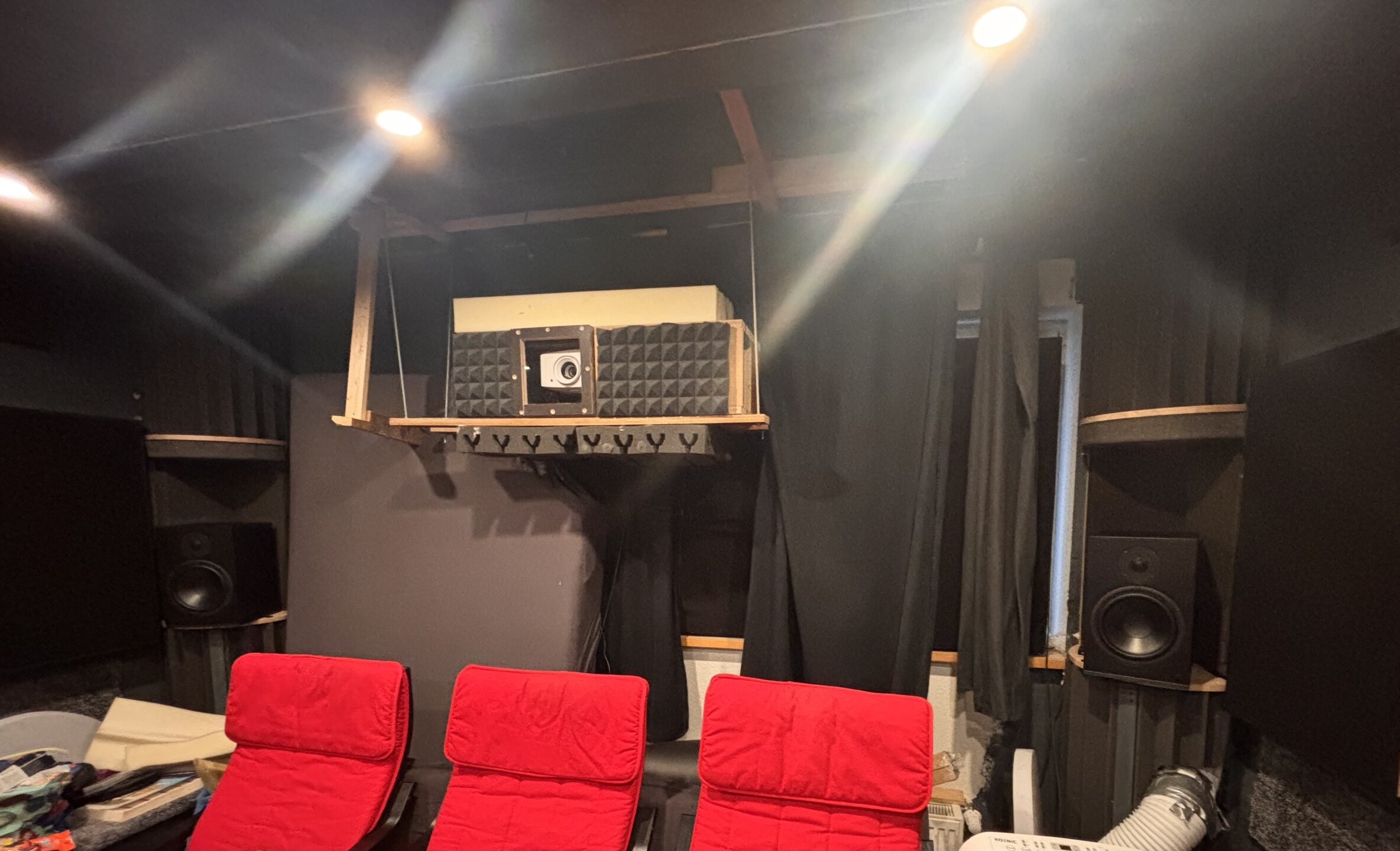

Re: Meinkino
Ja mehr ist zwar richtig aber auch mehr Platz.
Als sichtbare Dämmung wurde vorher eine 2x1,4 m Matratze genutzt weil sie übrig war, dahinter ein ca 1,8x1x0,2,, Meter Absorber, im
Fenster. Die Matratze ist nun ersetzt durch die neue Absorber wand.
Die primitiv gestaltete Abdunkelung durch mehrere
1€-Laden Decken und die Prototyp Hushbox
Für den Beamer alles in der Absorber-Wand integriert.
Die Heizung ist nun frei, darunter etwas Stauraum für Krimskrams was ich oftmals benötige.
Molton Decko Stoff (130g/m2) und die Profilo Spannleisten von Aixfoam bilden die sichtbare Seite, auf der Rückwand Malerfließ.
Kosten ca :
3xProbau TP1 70€
7,5m2 Molton 35€
OSB Platte/Holzlatten 60€
Aixfoam Profilo 100€
Kleinkram 100€
Gesamt: ca. 365€
Holz, Spannleisten, Schrauben, Lüfter für Beamer, kleinteile usw. hatte ich alles da, kaufen musste ich nur den Stoff und die Glaswolle.
Hier ein paar Bilder vorher wärend und aktueller Zustand. Leider ist aufgrund von Berufstätigkeit und Familie, Wo kommt eigentlich meine Familie her?, noch nicht alles Fertig, das folgt in den nächsten Tagen.
Letzte Bild ist Zustand jetzt, es wird aber noch ein wenig verfeinert.
Kosten ca :
3xProbau TP1 70€
7,5m2 Molton 35€
Kleinkram 100€
Gesamt: ca. 365€

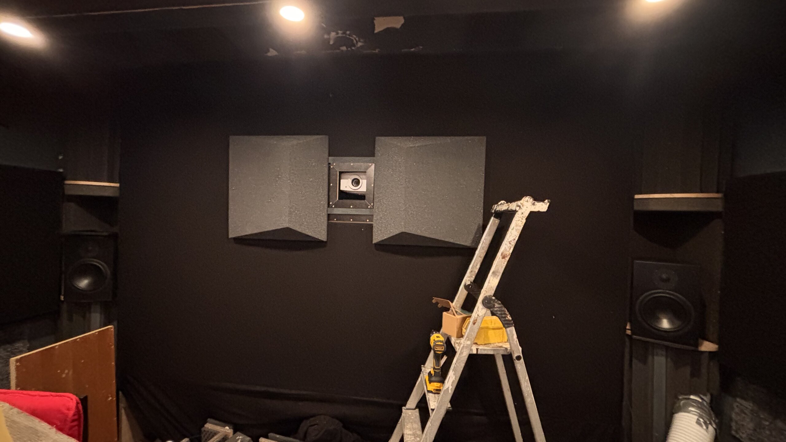

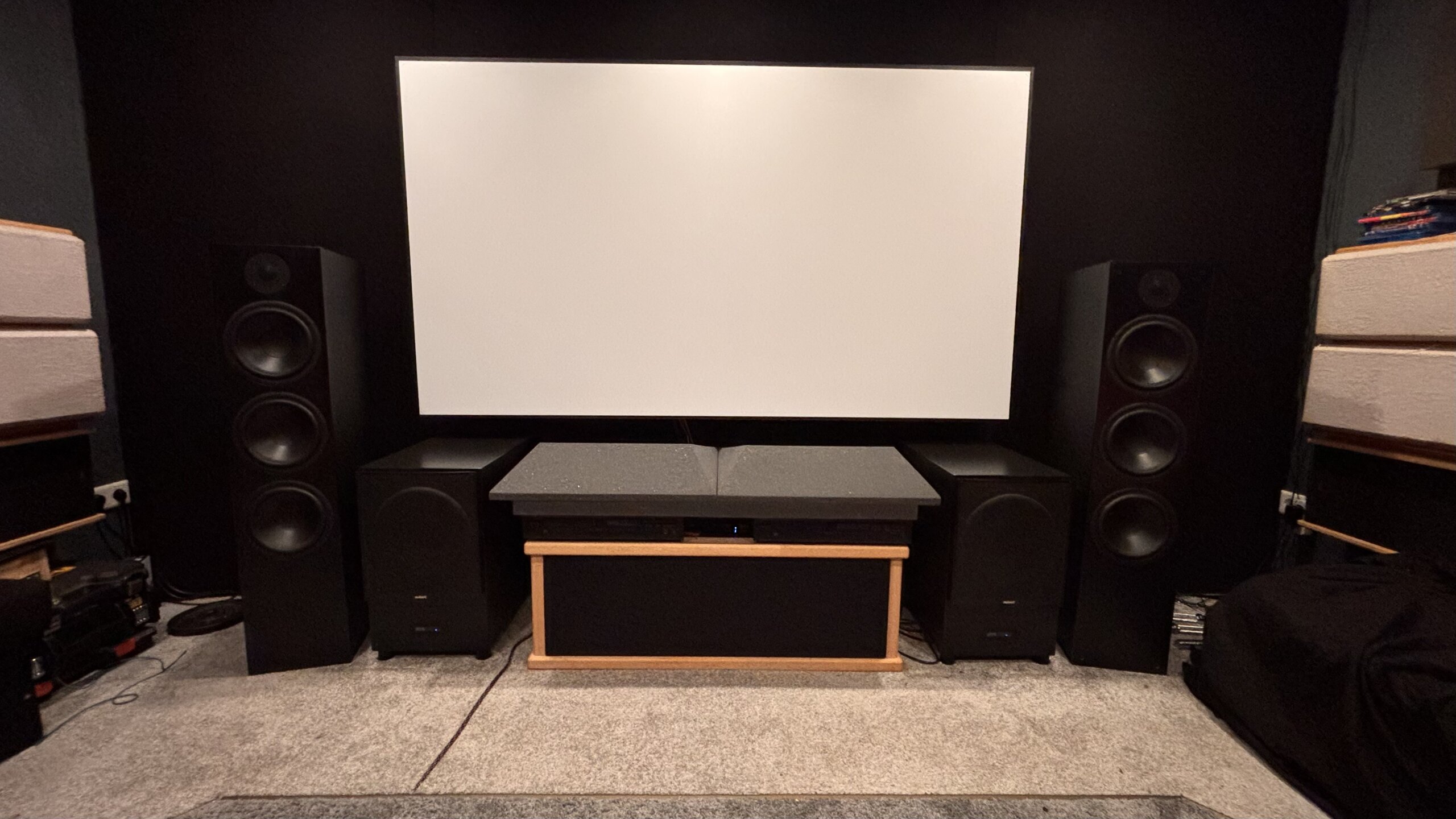

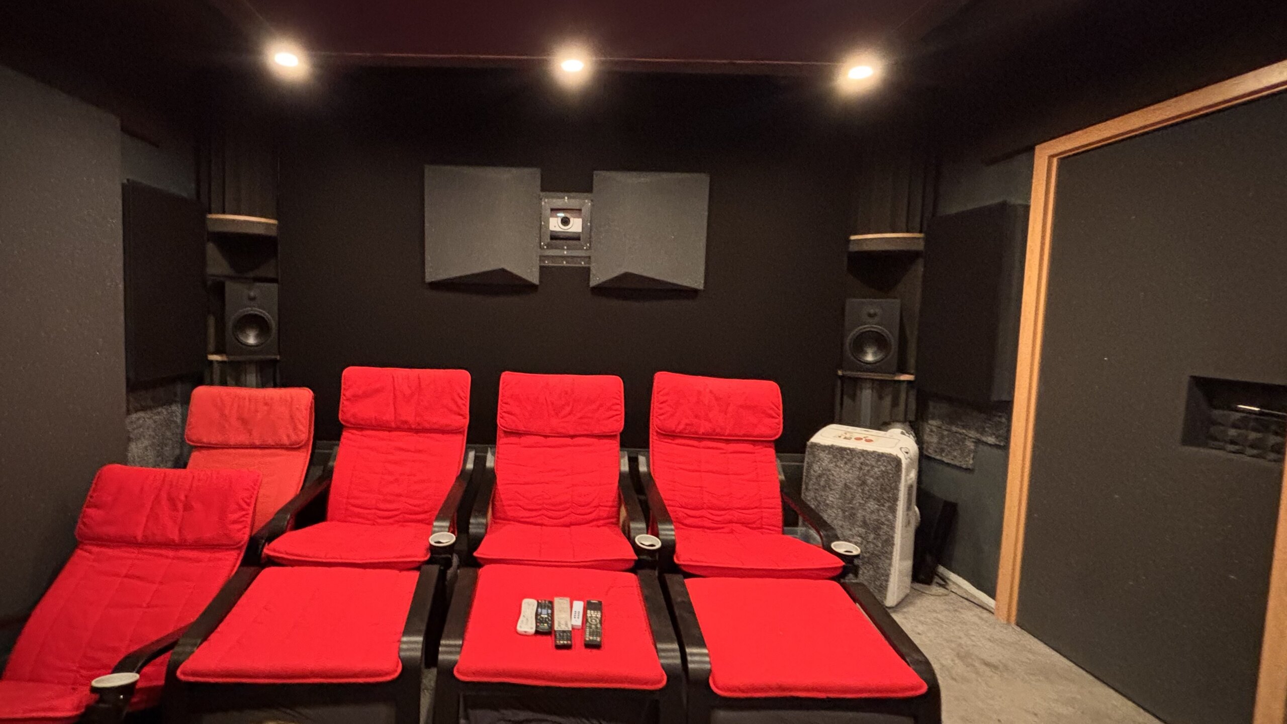

Im großen und ganzen fertig, aber auch dass ist man ja nie. Es ging mir in diesem Fall um die Optik, hat aber klanglich nochmal einiges rausgeholt.
Es klingt offener sowohl im Stereo als auch im Surround, das Zusammenspiel zwischen den Surrounds ist nahtlos, der Bass Nochmals etwas trockener und im Tiefbass sogar etwas Brachialer möchte ich behaupten, aber auf alle Fälle knackiger. Auslöschungen und überhöhungen gibt es dennoch, aber recht schmalbandig, kaum hörbar (für mich). Der gefrickelte Holzrahmen mit Schaumstoff reingequetscht und Spannbettlacken drüber der Jahre lang die Tür Dämmte ist endlich verschwunden und wurde durch 10 cm starken RG25 als Brandschutz Schaum ersetzt genau wie auf der gegenüberliegenden Seite. Zugeschnitten habe ich den Schaumstoff mit der Kreissäge mit je einer 6mm HDF Platte über und unter dem Schaumstoff.
Der lose Teppich über dem Teppich wurde mit Aluleisten verschraubt. Auf den Bildern nicht direkt zu sehen, in der ein oder anderen Ecke sind Werkzeuge und Material was Mann so braucht.
Die Rückwand die dazu gekommen ist bzw. zwei alte Matratzen ersetzt ist ca 25 cm tief und mit Glaswolle gefüllt, Spannrahmen und Molton bilden die sichtbare Seite, die Rückseite mit dickem Malerfilz dichtgemacht.
Unten im Bereich der Heizung habe ich das Alte Nuverogitter verbaut damit die Heizungsluft in den Raum abgegeben werden kann, rechts eine Schublade und links eine Klappe um an die Heizung zu kommen zum einstellen und entlüften. Außer das Gitter alles mit 4 cm Schaumstoff verkleidet. Der Beamer ist jetzt nicht mehr zu hören, genauso wie der Zusatzlüfter für die Zirkulation hinter der Wand. steht noch der etwa 20 cm dicke Absorber im Fenster mit ca 2x1 m und Steinwolle Füllung . (Wärend dem Umbau)

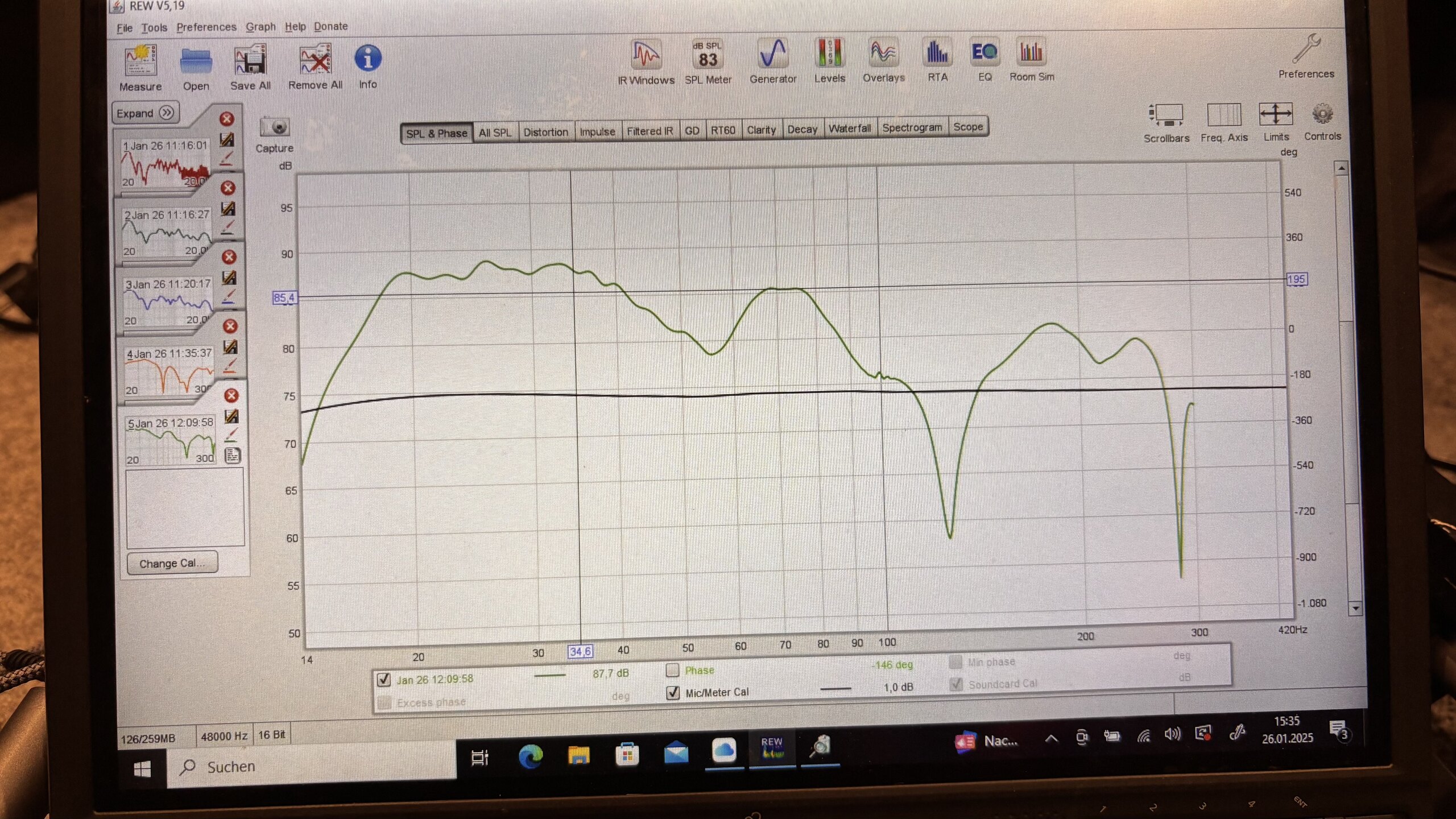

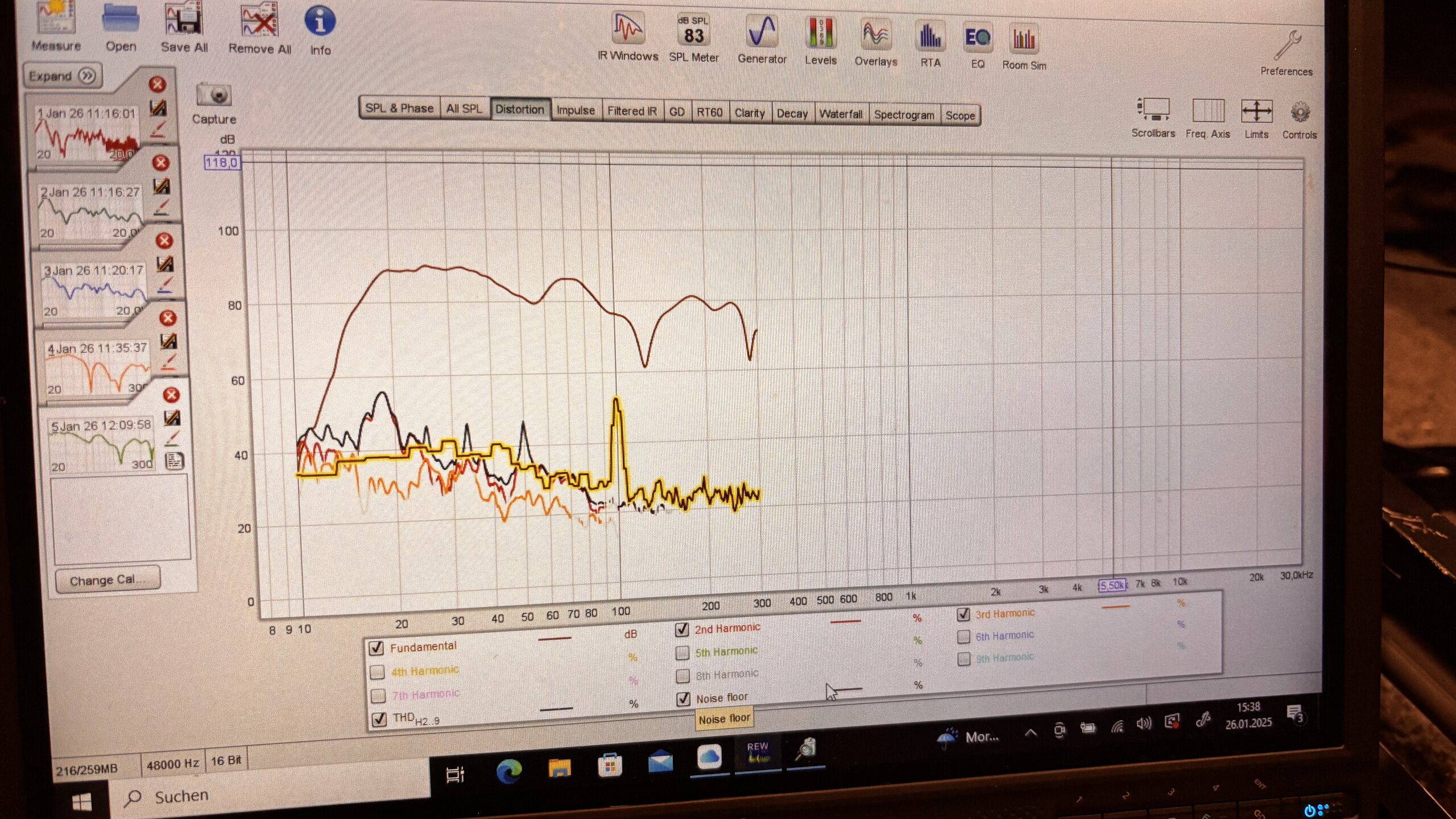

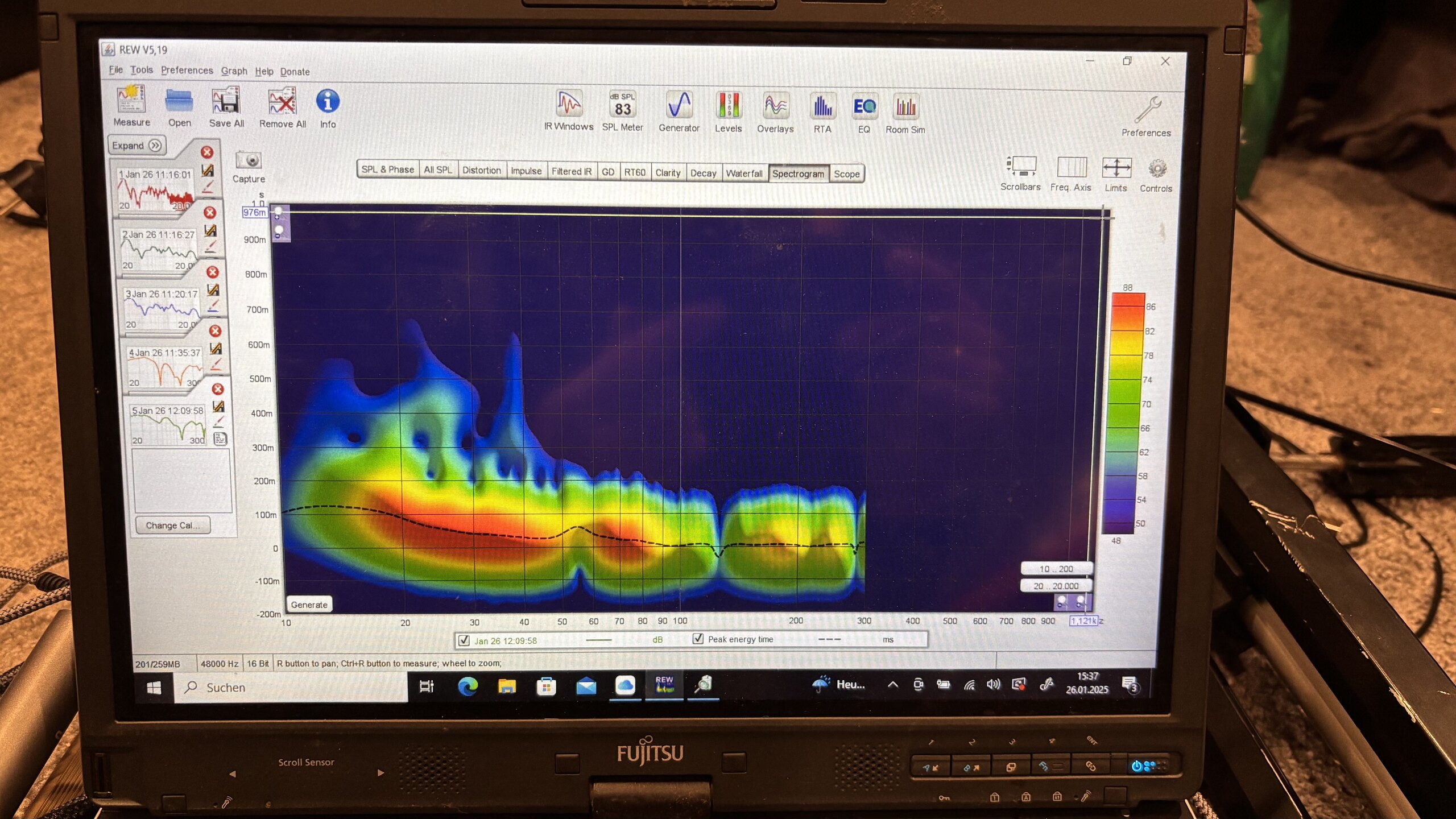

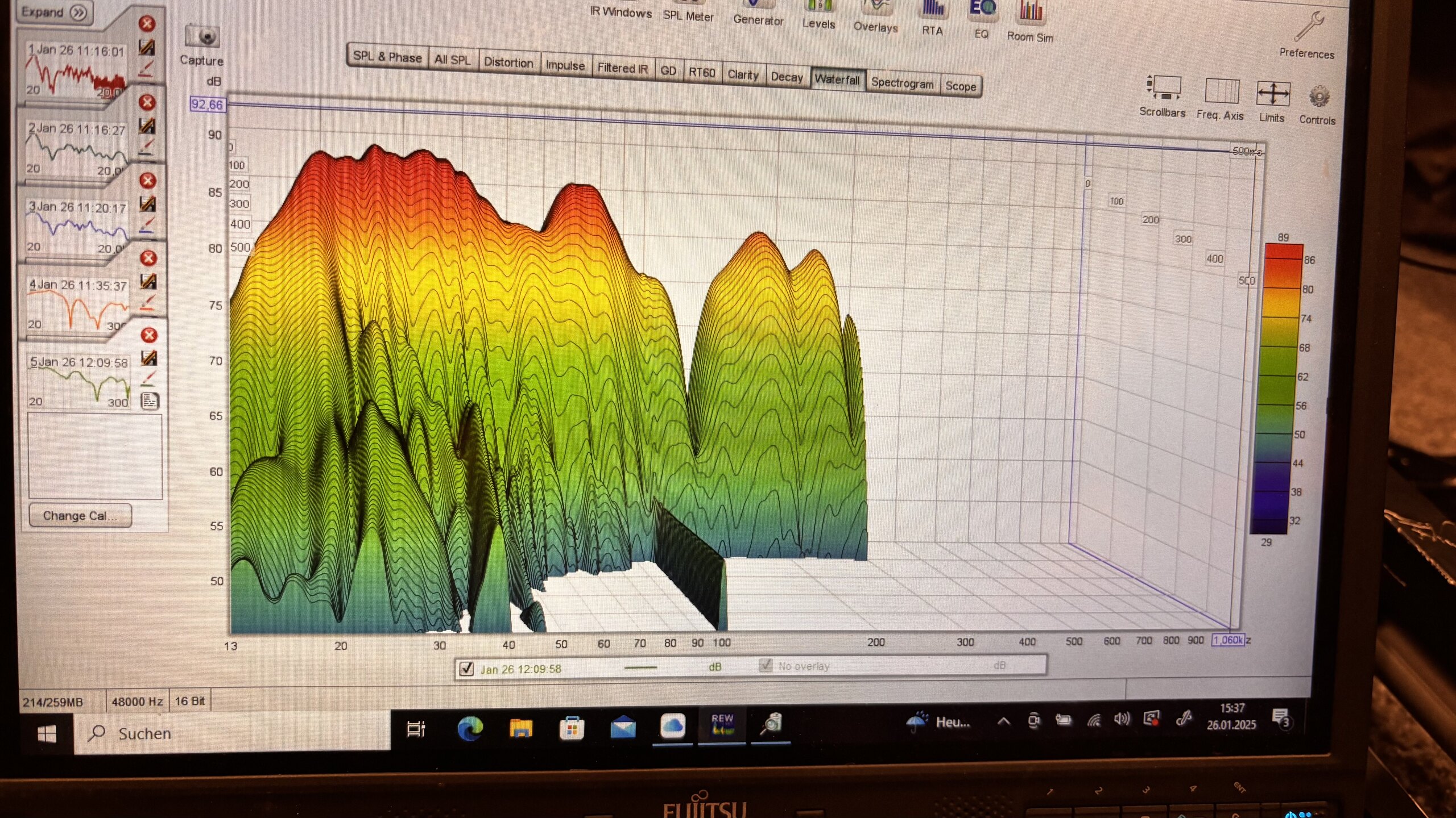

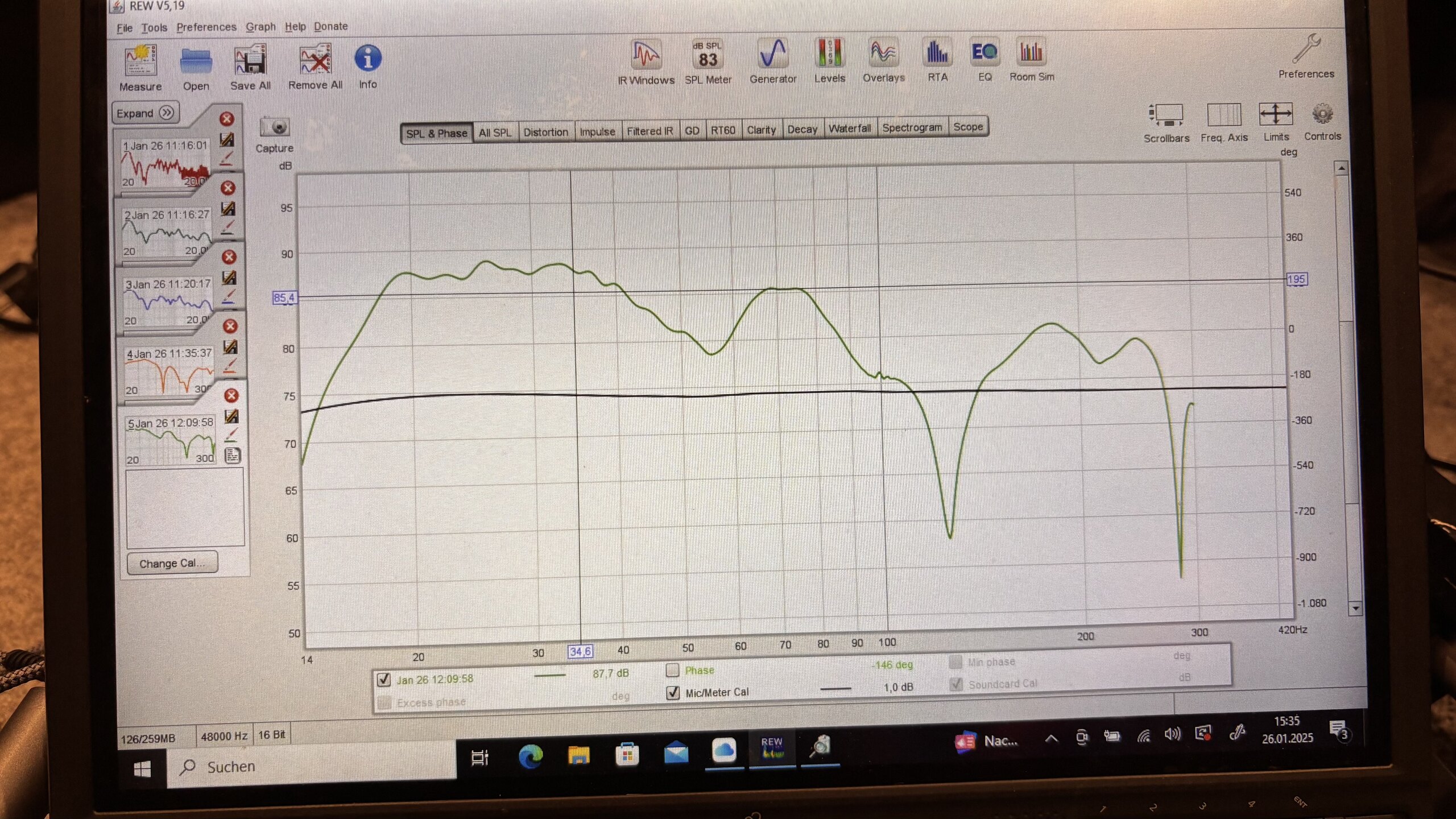

Noch ein paar Messungen .
Christian_B
- Beiträge: 320
- Wohnort: Dortmund
- Bedankung vergeben: 157 Mal
- Bedankung erhalten: 155 Mal
- Beiträge: 1348

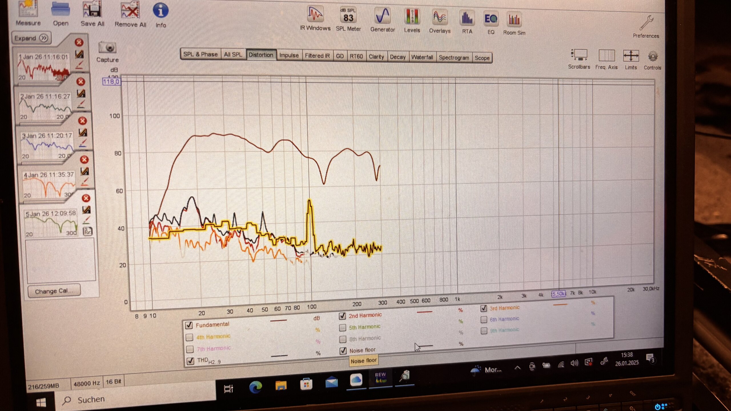

Re: Meinkino
Die Messung ist mit Antimode am Subwoofer, jedoch ohne EQ an den 683 gemessen beide Subs und beide 683 zusammen. Ich könnte nochmals an der übergangsfrequenz etwas ändern, mache ich auch die Tage, aber werde vermutlich danach nicht mehr messen. Ohne EQ empfinde ich den Klang als ausgewogen und am besten. Die Messungen, wenn ich denn versuchen würde den FG Linealgerade zu bekommen, würden mich krank machen.

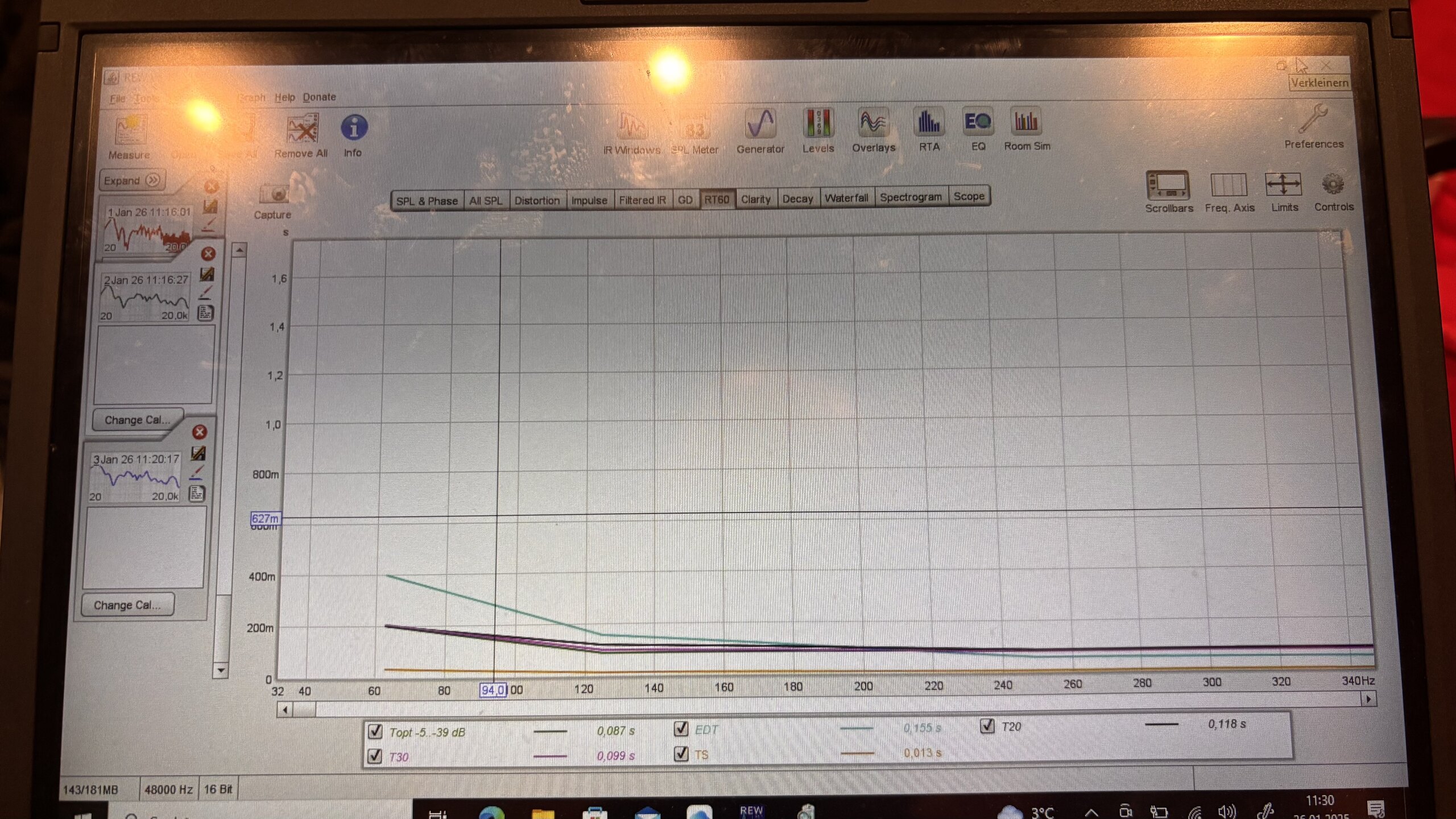

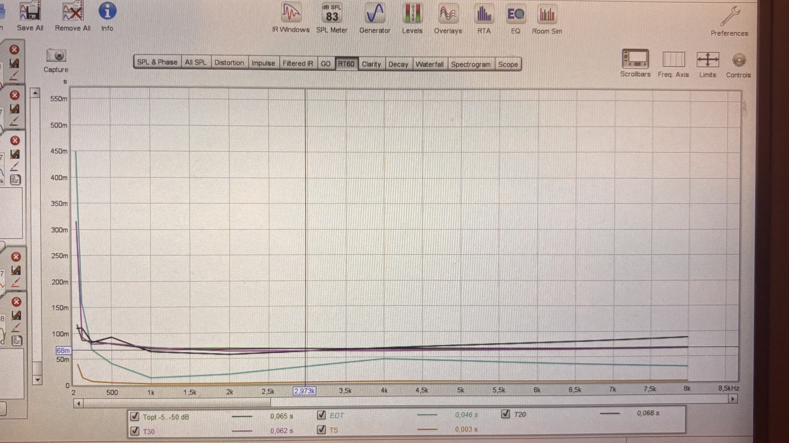

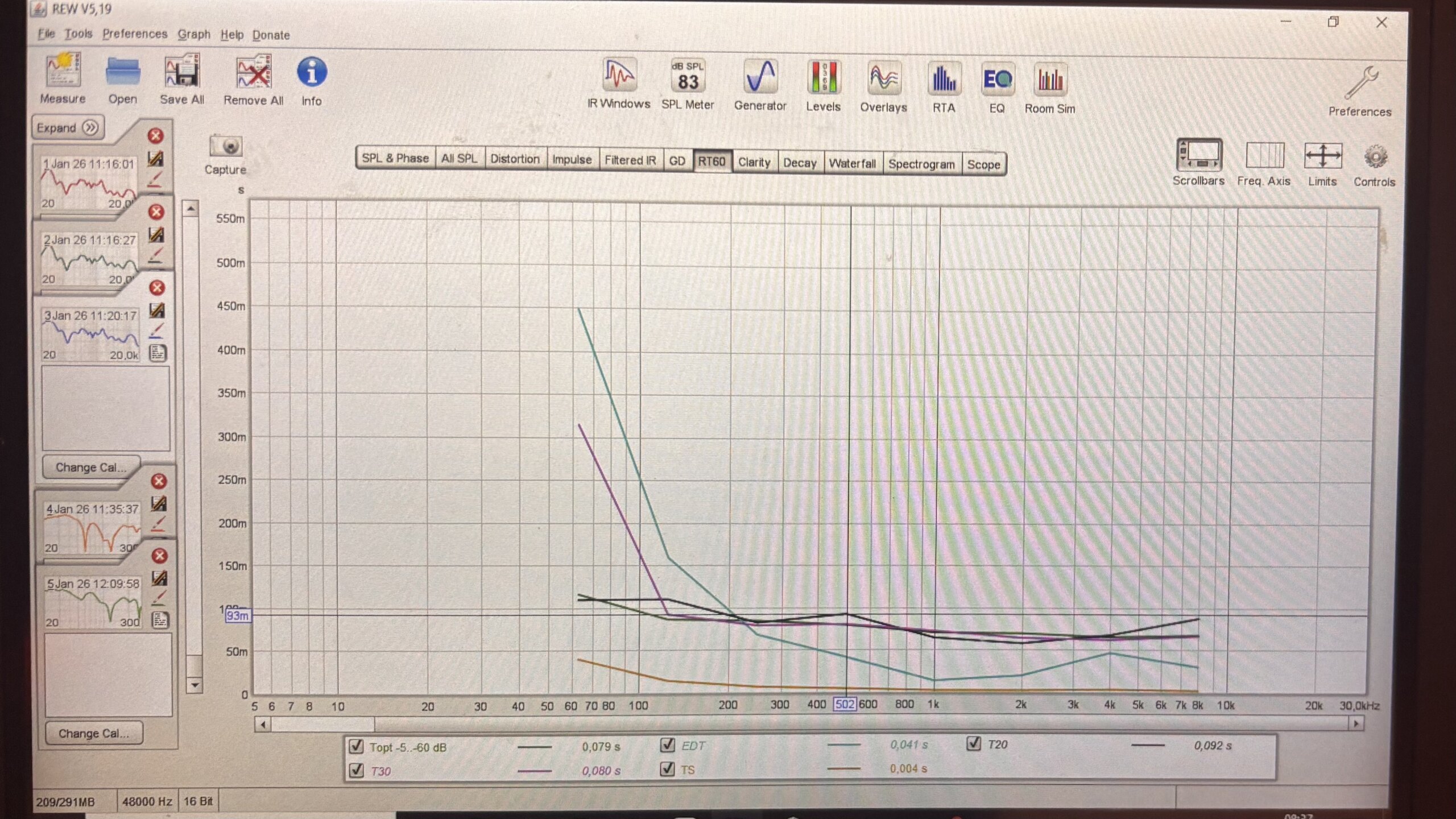

Könntest Du EDT/RT20/RT30/RT60 posten, damit wir einen Eindruck erhalten, wie trocken der Raum durch die Maßnahmen geworden ist?
Ansonsten kann man zum Kino wohl nur gratulieren.
- Beiträge: 1348
Re: Meinkino
Danke

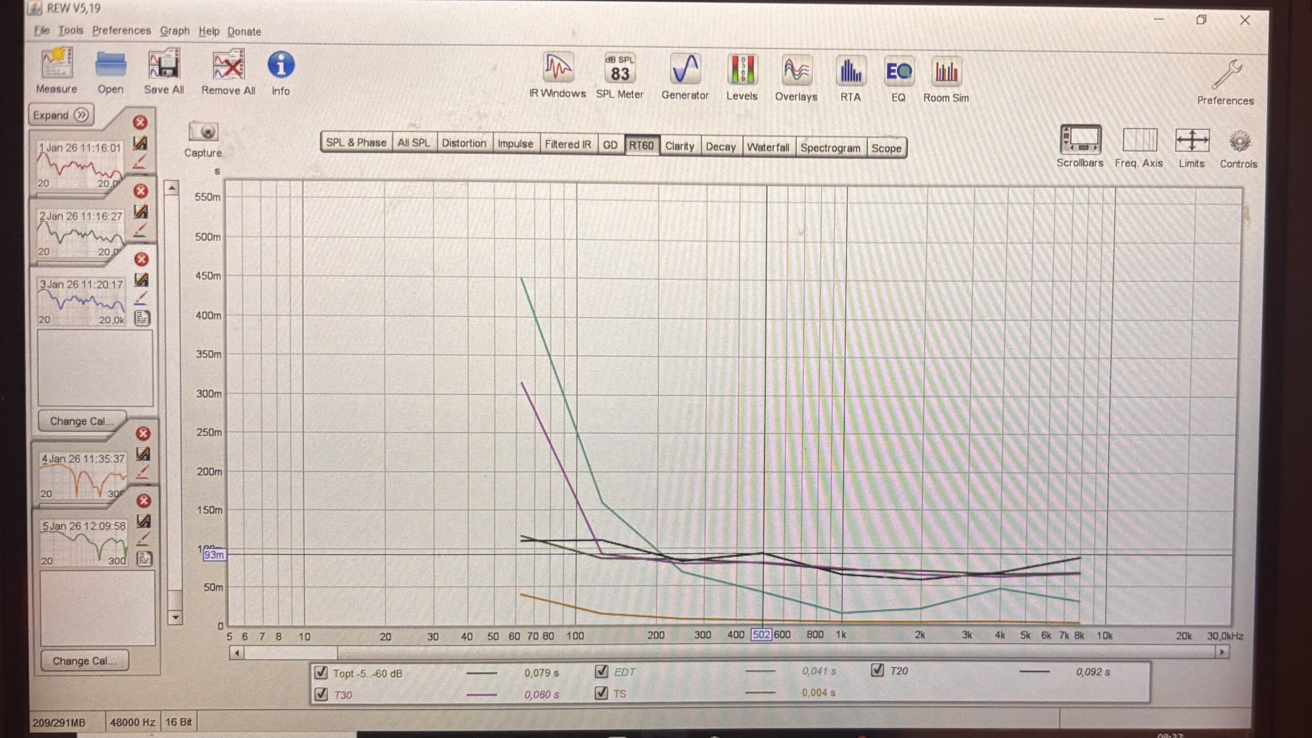

Hier noch RT :
Hier noch RT :

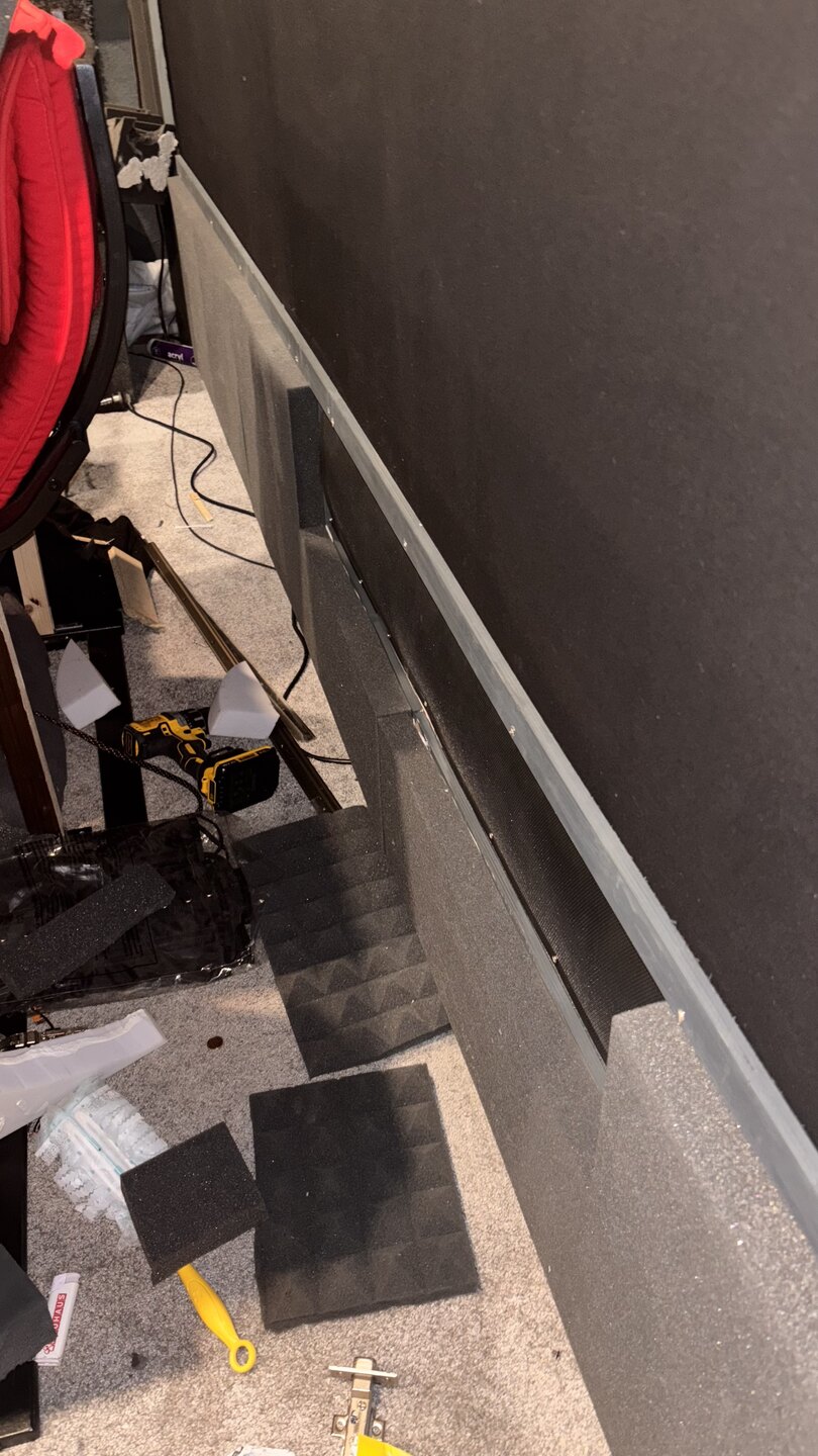

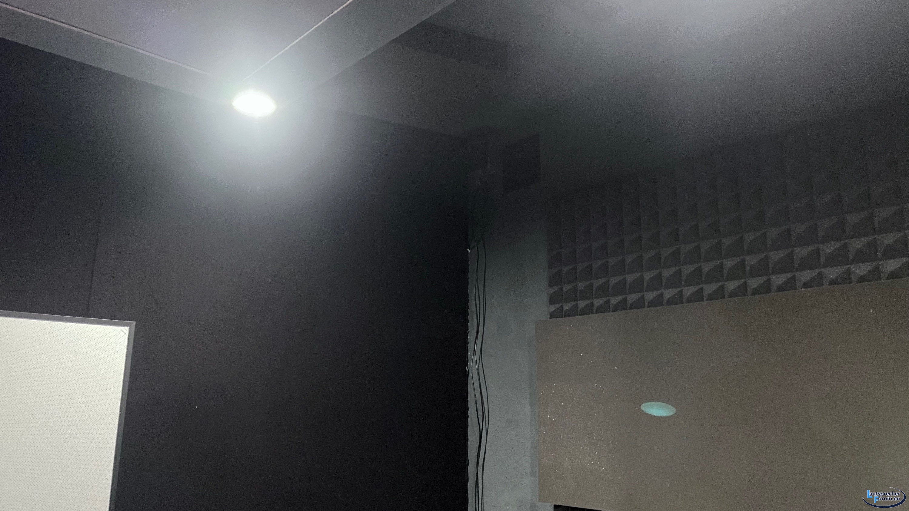

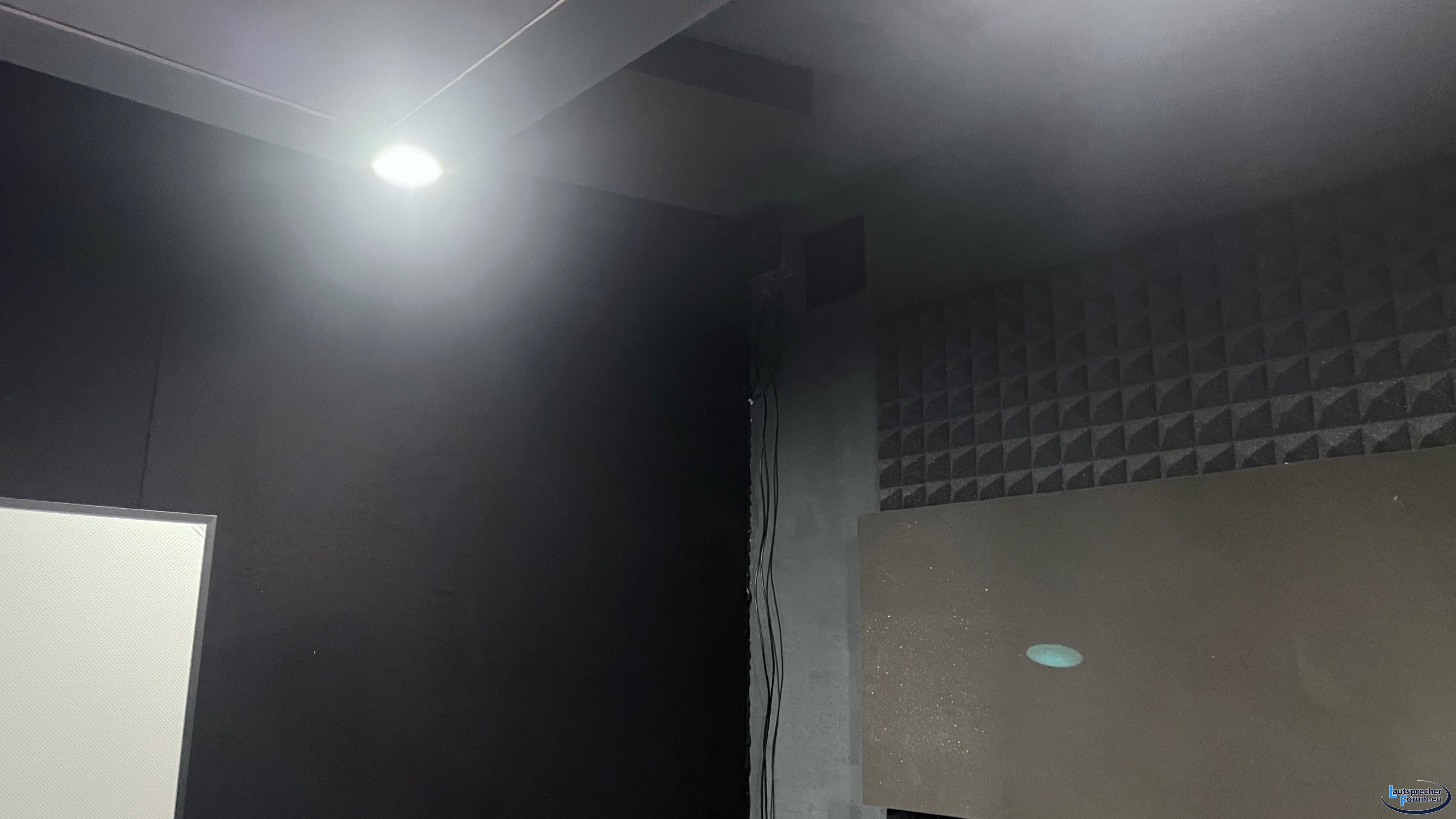

Was mir jetzt noch nicht gefällt ist der Pyramidenschaumstoff und das unsortierte, fällt alles beim Film nicht auf, aber sobald das Licht an ist…
Das wird auch noch irgendwann gemacht, wenn Lust und Geld da ist, vermutlich wenn zwei weitere Subs dazu kommen sollten. Dann muss ich das Rack ohnehin umbauen und wenn man schonmal dran ist.

Mich würde das mal über den kompletten Frequenzgang interessieren. Ich habe bei mir vom Oberbass bis in die Höhen ca. 0,2 s im Hörraum.

Re: Meinkino
Das ist eine Messung von 15-20.000 Hz, zeigt aber nur bis 8 KHz an in RT60
- Beiträge: 1348
Re: Meinkino
Werde auch nicht wirklich schlau draus wie lang der Nachhall jetzt ist, welchen Wert nimmt man da? Aus dem spektrogramm würde ich sagen bis etwa 30 hz grob um 160-200 ms, unter 30 hz bis über 400 ms.
In der Darstellung vielleicht etwas übersichtlicher:

Interessant sind eigentlich alle Werte. Die EDT, Early Decay Time, sagt vielleicht am ehesten etwas über die empfundene Plötzlichkeit von Schallereignissen aus und ist in der Betrachtung wie trocken ein Raum klingt, m.E. am sinnvollsten. Hier ist der Schall um 10 dB abgeklungen.
Die anderen Werte sagen etwas über den Nachhall, nachdem der Pegel um 20, 30, oder 60 dB abgeklungen ist. Da dann aber schon wieder das nächste Schallereigniss einsetzt, werden sie sozusagen vom Hirn ausgeblendet. Der Wert RT60 ist die eigentliche Definition der Nachhallzeit.
Der Wert TS, der bei Dir gegen 0 geht, ist mir unbekannt. Da müsste man mal recherchieren.
Ich gehöre zu der Spezies, die meinen, dass man Räume für die Musikwiedergabe nicht überdämpfen kann. Allerdings habe ich noch nie so einen trockenen Raum gehört, wow!

Dann bist du einer der wenigen, ich bin auch der Meinung es darf gerne auch für Musik sehr trocken sein. Liegt auch immer bischen an der Musikrichtung, und Qualität, das kann einschränken, aber dafür gibt es DSP womit man immer Hall drauflegen kann.

Das kann sein. Wichtig ist m.E., dass gleichmäßig bedämpft wird. Wenn nur mit Teppichen, Vorhängen und Gardinen der obere Mittelton bis Hochton bedämpft wird, klingt es meistens ziemlich übel. Leider liest man diese Tipps auch heute noch von Profis.
Bei starker Bedämpfung machen die Klangregler auch Sinn, wenn es doch mal zu „dumpf“ klingen sollte, kann man die Kurve in Richtung der Höhen nach oben ziehen. Ich finde, dass sich nur bei entsprechender Bedämpfung die Güte eines Lautsprechers einwandfrei bestimmen lässt.
Ich habe wie geschrieben etwa 0,2 s Nachhall (aber auch nur mit REW bis 10 kHz gemessen und nicht wie vorhin fälschlicherweise behauptet bis 20 kHz) und kann mir ohne weiteres vorstellen, den Raum noch etwas „auszutrocknen“.

Die Erfahrung mit dünnem Zeug habe ich im Alter von 15 - 18 gemacht. Dann irgendwann den guten Trick angewandt den man mir in der Schule mit gab, lesen und denken. Hat zwar etwas gedauert aber, sich ein Heimkino oder Hörraum von jetzt auf gleich komplett zu zudämmen ist der falscheste Weg. Man muss sich daran gewöhnen und schauen wohin die Reise führt. Selbst der unterschied ohne diese Massen an Dämmung als ich mein Antimode bekommen habe, musste ich mich schon einige Zeit dran gewöhnen dass es nicht mehr so ,,Peakt,, im Bass.

Im Bass am Besten aufs Spectrocgramm schauen, wie lang der Abfall um ca 30db dauert. Das ist bei dir im Tiefstbass ca 500ms, darüber unter 200ms, was ja sehr trocken istChristmas hat geschrieben: ↑27. Jan 2025 08:31 Werde auch nicht wirklich schlau draus wie lang der Nachhall jetzt ist, welchen Wert nimmt man da? Aus dem spektrogramm würde ich sagen bis etwa 30 hz grob um 160-200 ms, unter 30 hz bis über 400 ms.
In der Darstellung vielleicht etwas übersichtlicher: IMG_0136.jpeg
