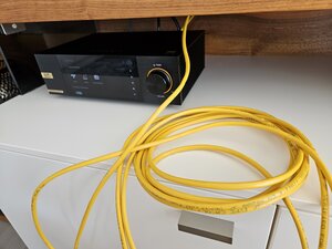

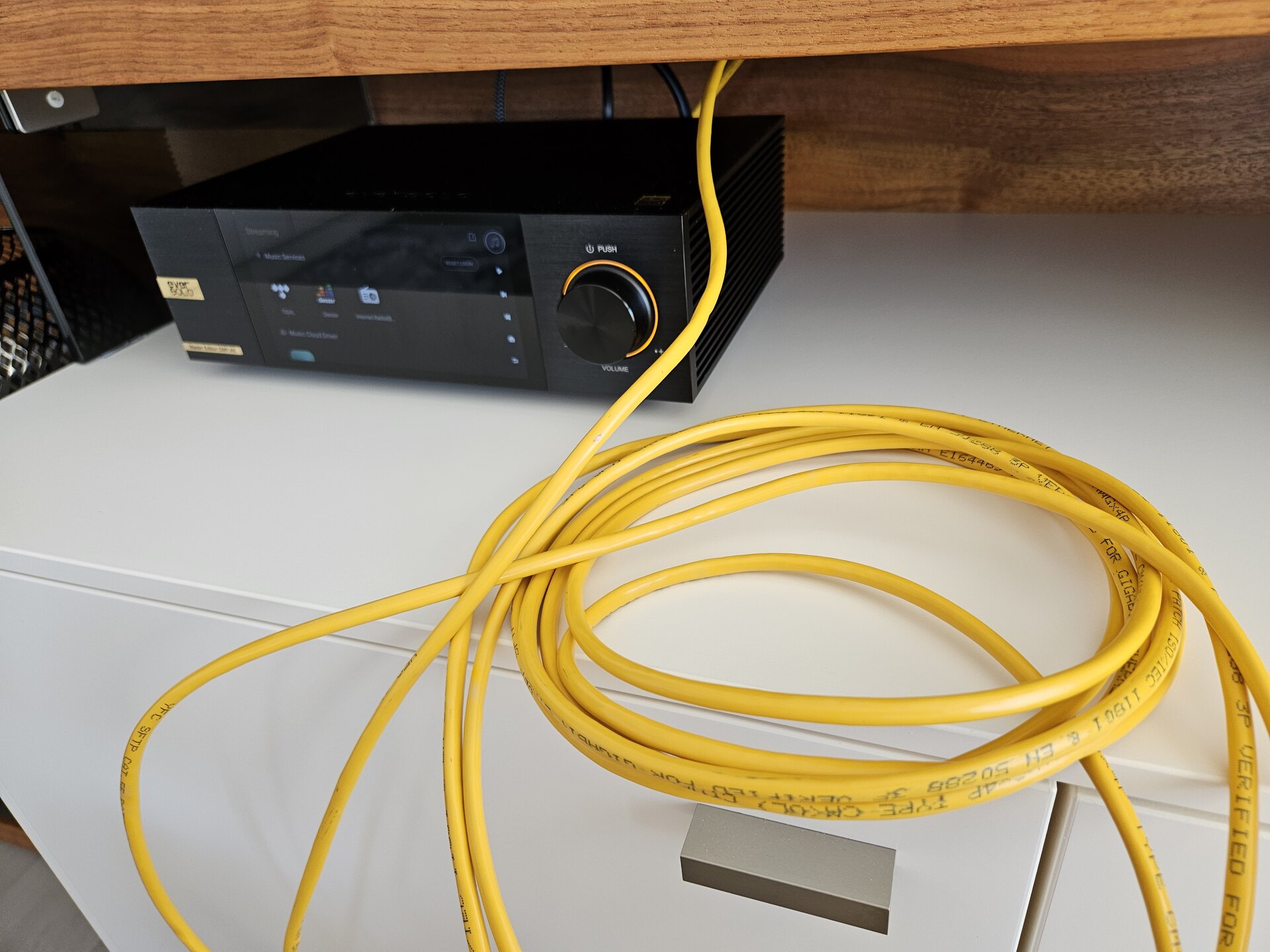

Fixe IPs habe ich bereits.
Testergebnis:
- Über WLAN (5G, Access Point ist 2m entfernt ohne Hindernisse) ist der Eversolo auch nicht schneller
- Bei WLAN Betrieb lässt der Eversolo zudem keine fixe IP zu, nur DHCP
- in meinen LAN gibt es eine kurze 3m Strecke, die ich über eine 5GHz WLAN Strecke verbinden muss, hier konnte aus baulichen Gründen kein Kabel gelegt werden. Aber die Verbindung ist 1A (kurze Sichtverbindung) und da hängen noch andere Geräte (TV, Smartphone, Tab) mit dran, die allesamt verzögerungungsfrei arbeiten.
Habe trotzdem mal testweise ein fliegendes 15m Kabel direkt zum Router gelegt: keine Verbesserung.
Ich komme immer wieder durch Ausschlussverfahren auf die App als Hauotverdächtigen zurück. 😳

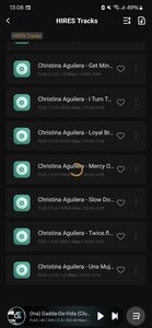

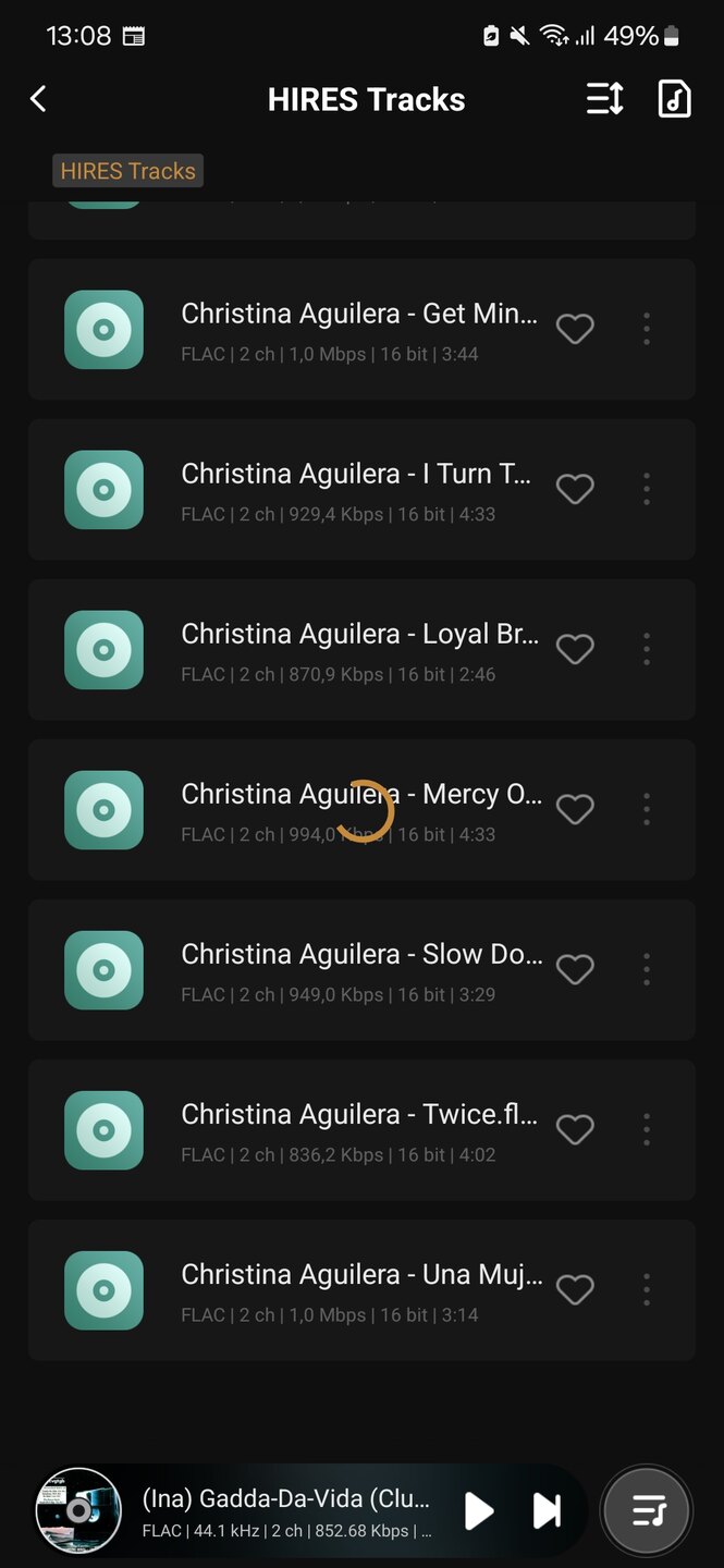

Bei "C" muss sie zum ersten Mal nachladen. 8 Sekunden lang. Nur in der App, nicht am Touchscreen des Gerätes, da geht es flott.

Aber egal, durch meinen Test mit dem langrn Kabel ist das auch ausgeschlossen. Auch das Handy, auf dem die App läuft, hatte ich bei dem Test direkt in das LAN des Routers eingelogt znd nicht in das des Repeaters (Fritz!) nach der WLAN Strecke.
Zumal es am Ende der kurzen WLAN Strecke wieder per Kabel weitergeht.
Ich erkenne das natürlich trotzdem als theoretischen Flaschenhals, aber in der Praxis ist es keiner.
Der TV hängt da z. B. auch dran und wenn ich darauf einen Speedtest fahre kommt die gesamte Bandbreite dort an und der Ping ist mit guten 32ms nur ms schlechter als direkt am Routern per Kabel ermittelt (29ms)

Hab jetzt gerade die App noch auf dem Tab installiert, um das Smartphone als Ursache auszuschließen - auf dem Tab hakt die App genauso 😟
Nun den USB Stick noch mal reingesteckt und den als Quelle eingerichtet: gleiches Problem.
Es ist auch nicht die SSD.
Update für Gerät oder App geprüft: keine verfügbar.
Nun weiß ich nicht mehr weiter.
