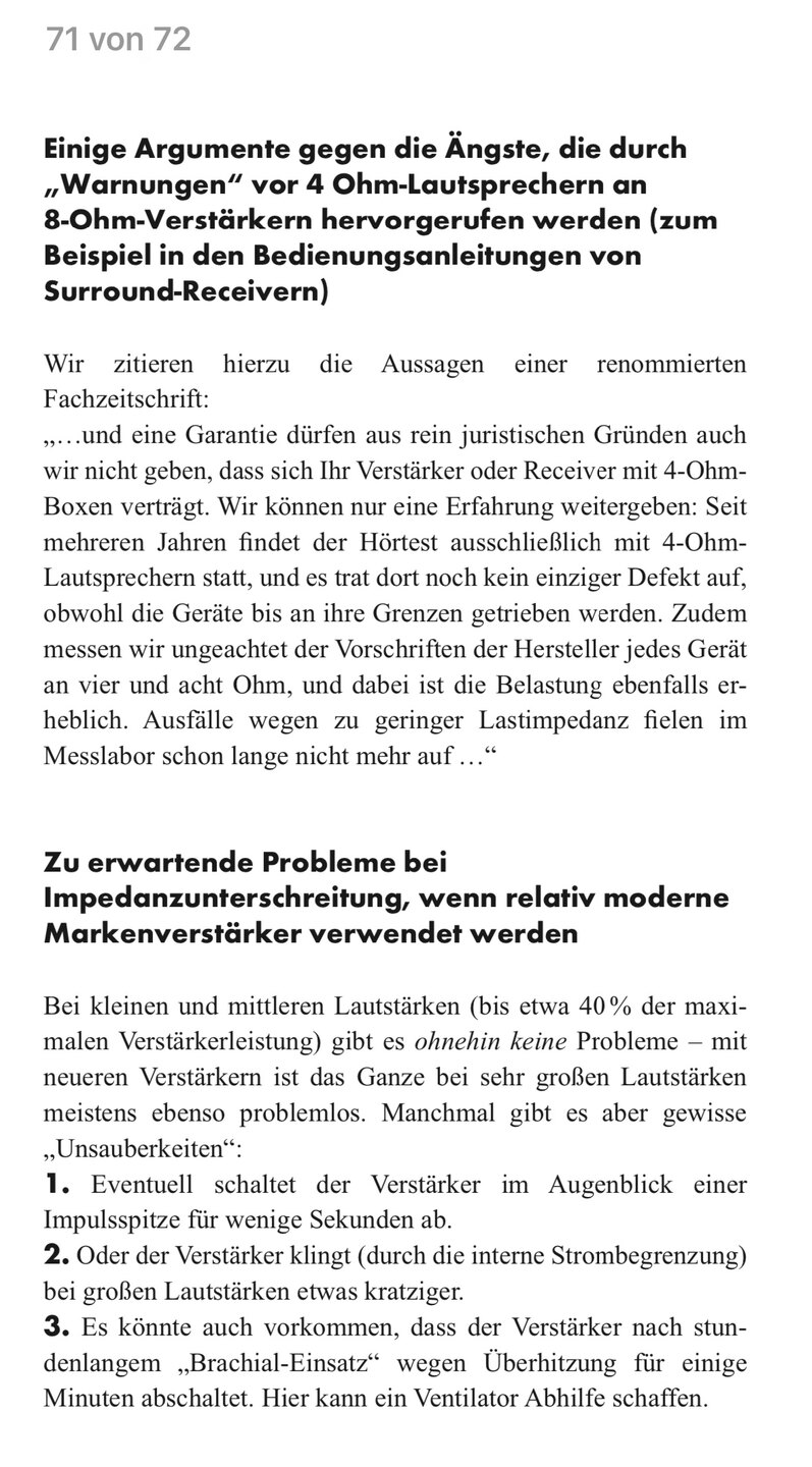

Gute Entscheidung.
Ich hatte mal für eine Nubert nuLine 34 bei Denon angefragt.
Laut lowbeats:
Eigentlich eine klassische 4-Ohm-Box, deren Impedanz (rote Kurve) nur zwischen 150 – 700 Hertz auf 3,2 Ohm abfällt. Doch der EPDR (graue Kurve), der sich aus Impedanz und Phase ergibt, fällt an zwei Stellen auf deutlich unter 2 Ohm. Das dürfte schwächeren Verstärkern nicht gut gefallen
Hier mal die Antwort von Denon:
Sehr geehrter Herr xxx,
vielen Dank für die Kontaktaufnahme.
Wie Sie den technischen Daten entnommen haben, empfehlen wir bei den meisten Geräten den Anschluss von Lautsprechern mit einer Impedanz von 6 bis 16 Ohm, bei einigen Modellen wie bei dem Avr-X4800H sind es 4 bis 16 Ohm. Jeder Lautsprechertyp mit dieser Nennimpedanz kann bedenkenlos betrieben werden.
Die Nennimpedanz ist die Angabe des Widerstandes im Ruhezustand. Bei Betrieb und mit zunehmender Lautstärke kann die eigentliche Impedanz stark von der Nennimpedanz abweichen. Zudem ist die Impedanz frequenzabhängig. Die Impedanz kann dann Werte wesentlich unter der Nennimpedanz bis unter 1 Ohm annehmen. Bei der Vielfalt der angebotenen Modelle und unterschiedlichster Eigenschaften können wir daher keine allgemein verbindliche Empfehlung aussprechen. Da eine geringe Impedanz eine erhöhte Leistungsabgabe und damit eine höhere Erwärmung des Verstärkers bedeutet, kann dann durchaus auch ein kritischer Betriebszustand erreicht werden, welcher einen Defekt an Verstärker oder auch der Lautsprecher bedeuten könnte.
Achten Sie daher unbedingt darauf, dass die minimale Impedanz (im gesamten Frequenzspektrum) generell einen Wert von 3,2 Ohm nicht unterschreiten sollte.
Bei aktuellen AV-Receivern können Sie die Impedanz der angeschlossenen Lautsprecher mit Hilfe einer in der Bedienungsanleitung beschriebenen Tastenkombination ändern. Wenn Sie hier 4 Ohm auswählen, so limitiert der Verstärker die zur Verfügung stehende Leistung, um Überlastungen zu verhindern.
In Ihrem Fall sind also die Lautsprecher Nubert nuLine 34 nicht zu empfehlen.
Ihr Produkt Support-Team

- Beiträge: 1393
- Bedankung vergeben: 793 Mal
- Bedankung erhalten: 741 Mal
Re: Nuvero 70 zu Nuvero 110? Dazu DenonX4800h?
@MOS ob du das machen möchtest liegt bei dir. https://www.heimkino-praxis.de/impedanz/
Und noch ein ,,Ausschnitt,, aus:
Nubert Technik satt
Nubert Technik satt

Sorry, wenn eine Schutzschaltung anspringt, sollte man schon gewarnt sein. Und das eine Fachzeitschrift nicht von möglichen Vorschädigungen bei ihrem Vorgehen schreibt, wenn man ausserhalb der Spezifikation das Setup betreibt, ist schon grenzwertig.

Ich betreibe das Setup schon immer außerhalb der Spezifikationen nie hat der AVR deswegen abgeschaltet. Der AVR hat preouts, da habe ich eine Endstufe drangehangen und was passiert innerhalb der Möglichkeiten und Spezifikationen? Richtig der AVR schaltet ab obwohl er keine Leistung abgegeben hat.
Ein Bequiet Lüfter verhindert das nun. Seit ca 3-4 Jahren.
Aber ich vermute schon dass du dich nur auf die Daten und Vorgaben der Hersteller verlässt und nicht aus Erfahrung sprichst.
Die nuvero 110 hat eine Dauerbelastung von 360 Watt, da würde bei diesen Lautsprechern vermutlich schon bei 280-300 Watt leichte Verzerrungen auftreten, und das innerhalb der Spezifikationen.
Macht ja auch niemand der bei verstand ist.
