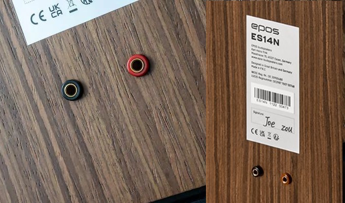

ich möchte die entwickler aber auch nicht aus der verantwortung entlassen.
Für mich ein schlüssel beispiel: bi-wiring / bi-amping. Wirklich ernst zu nehmende entwickler sagen ganz klar, daß es nicht mehr braucht als sowas:

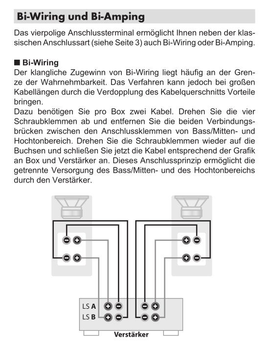

wenn ein herr Nubert selbst glaubt, daß bi-wiring voodoo ist: warum baut er es dann überhaupt ein.

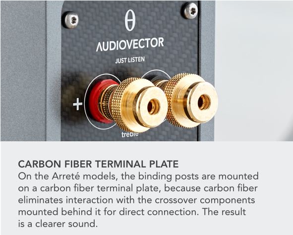

z.b. bei sowas; das ist sogar tri-wiring, und dann die carbon platte. wow, damit es nicht interagiert. ist es neu bei Audiovector daß man isoliert??? kann man Audiovector eigentlich nicht mehr ernst nehmen.
ich habe auch mal nubert lautsprecher gehabt und kenne die marke ein bisschen .
dass sind keine anschlüsse für biwiring sondern für biamping .
dass damit auch biwiring gebaut werden kann ist wohl nicht die schuld des hersteller .

ja aber das von ernst ist wie so oft falsch weil es sind keine biwiring anschlüsse sondern für biamping .
und das ist kein voodoo .

JBL3218 hat geschrieben: 20. Feb 2025 14:04ja aber das von ernst ist wie so oft falsch weil es sind keine biwiring anschlüsse sondern für biamping . und das ist kein voodoo .
https://www.nubert.de/en/nuvero-170/a036407
Zuletzt geändert von Ernst_Reiter am 20. Feb 2025 16:03, insgesamt 1-mal geändert.
#162
Beitrag von JBL3218 »
eben .
die anschlüsse sind für biamping darum kann man die brücken rausnehmen . das damit auch biwiring geht ist klar . und darum steht da auch dass es praktisch nichts bringt . und das mit den grösseren querschnitten bei langen kabeln stimmt auch .
wenn du das als voodoo bezeichnen willst . . . tock tock
