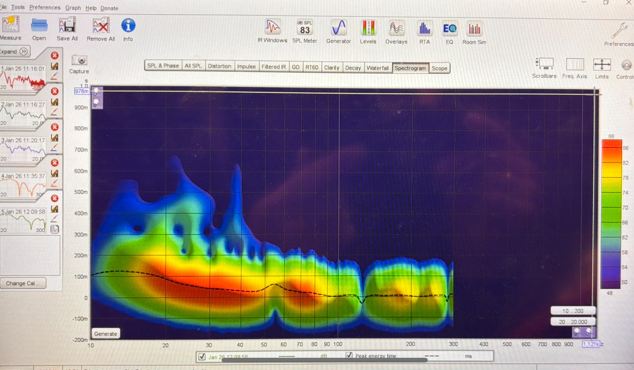

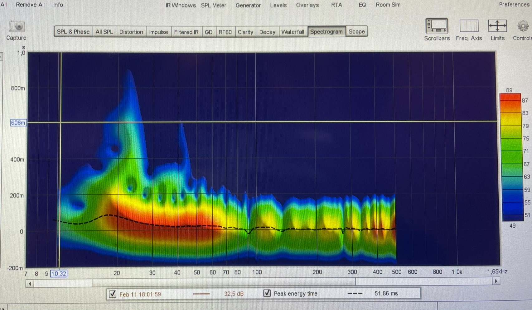

Aktivabsorber haben natürlich einen größeren Effekt, je gleichmäßiger und großflächiger das DBA, desto besser. Bei Verwendung vieler kleiner Chassis 10-12“ und einer Gehäusertiefe von ca 30-40 cm hat man etwas weniger Platz ,,verschwendet,, als ich aktuell.
Auch die Kosten sind überschaubar wenn man selbst baut.
Auch was du schreibst dass mehr Material unter 30 hz nicht bringt dachte ich auch zunächst.
Aber was jetzt noch an Materialaufwand wäre den Nachhall zu drücken wäre unverhältnissmässig, stimme dir in allen Punkten zu.
Habe nicht erwartet dass so ein unterschied herauskommt, und das war auch nicht meine Absicht. Aber um
20-30 hz hat sich viel getan. Der Platz wäre ohnehin unbrauchbar gewesen durch den Beamer, Heizung usw. Und hinter den Sesseln werde ich auf 25 cm mehr Raumtiefe auch nicht tanzen. Deshalb die Akustikwand.
Auch den unterschied kann ich hören, aber ob ein Auto jetzt 60 PS hat oder 62 PS ist auch egal. Fällt nur auf wenn man das Auto gut kennt.
Hier eine Messung von Februar 2022 und Aktuell.
2025 2022
2025 2022

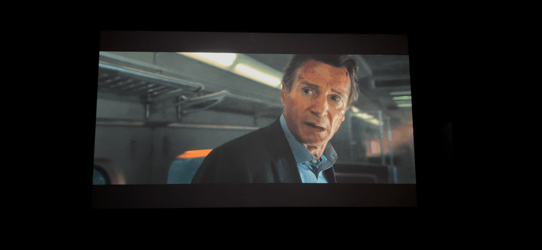

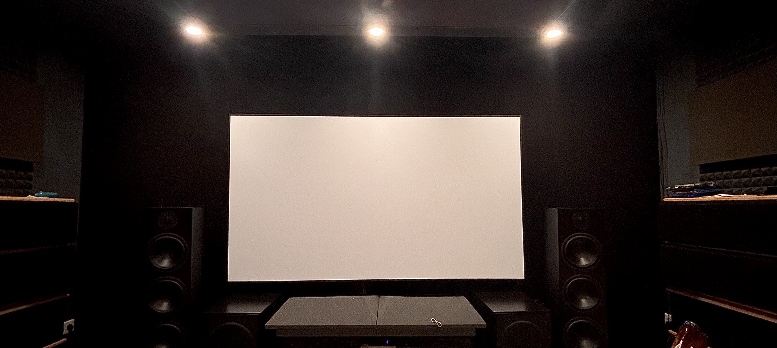

Damit das grelle grau nicht vom Film ablenkt habe ich die blenden der schränke auch noch neu bezogen.

Das sieht jetzt richtig gut aus! Hast du fein gemacht.
Wie groß ist dein Bild?

Danke ☺️
Das ist riesig.
Es ist eine 92“ also 233 cm diagonale .
Aktuell 203 cm breit bei 260 cm Abstand.
Ich weis ist nicht wirklich groß, aber groß genug. Hatte mir vorher an meinem TV mit der Sitzposition vorrücken bis es für mich passte ausgerechnet welche Größe ich brauche bzw. haben möchte, über den sichtwinkel. Das hat mir ganz gut gefallen. Sollte mal eine hochwertige Leinwand angeschafft werden wird sie evtl etwas größer jedoch müsste ich die Lautsprecher schon je um 5 cm nach außen schieben damit 230cm breite hinpasst.
Aber es wird wieder 16:9 ohne Maskierung. Bei vielen Filmen wechselt das Format, und der dunkle Rand ist nahezu schwarz. Billiger und einfacher ist es auch.

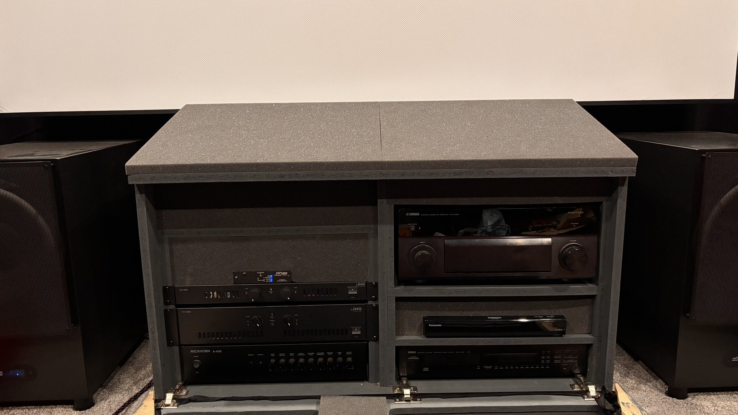

Das neue Rack ist fertig, keine Schreinerarbeit, eher Bastelei, aber mir gefällt es, und im Film betrieb sehe ich nur was ich sehen muss. Den Film und die Kontroll LED’s. Der Schrank verschwindet einfach.
Alle Lücken im Rack wurden mit 40 mm dicken Schaumstoff ausgefüllt und es ist nach hinten hin offen, das Dach leicht angeschrägt um die Reflexion der Leinwand auf dem Schaumstoff zu vermeiden und durch die Schräge kann die Abwärme leichter nach hinten abweichen, dazu mit zwei Lüftern von BeQuiet zu Unterstützung.
Im oberen rechten Fach, hinter dem Schaumstoff sind die Trennübertrager für die Endstufen, WLan Router und das Noise Gate für den IBeam. Vorher: Nachher:

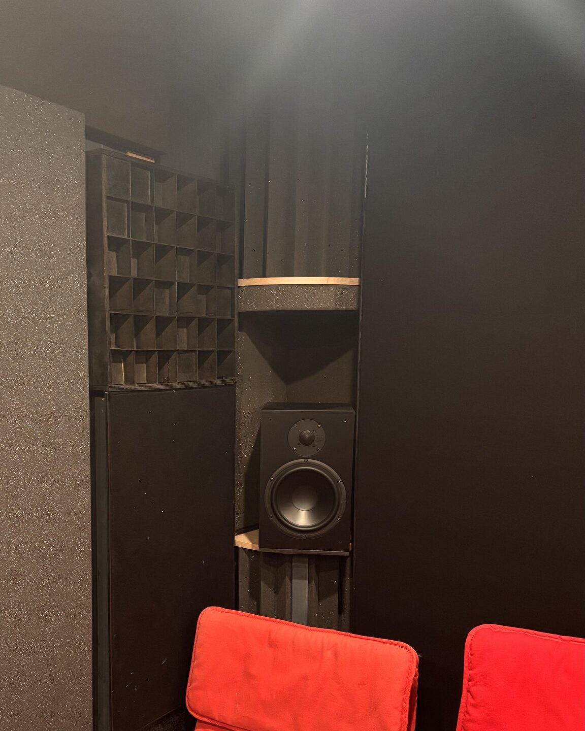

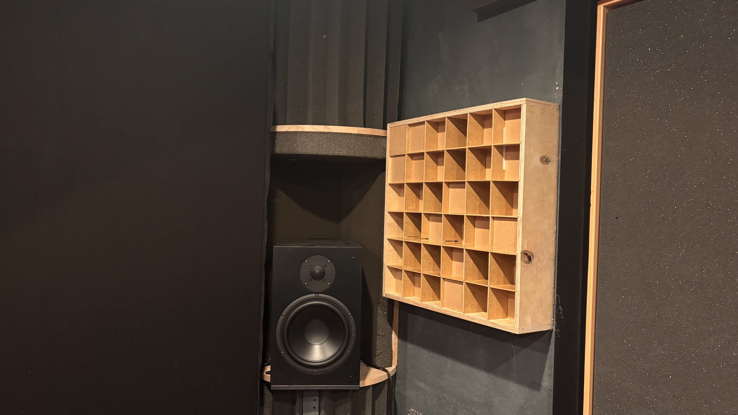

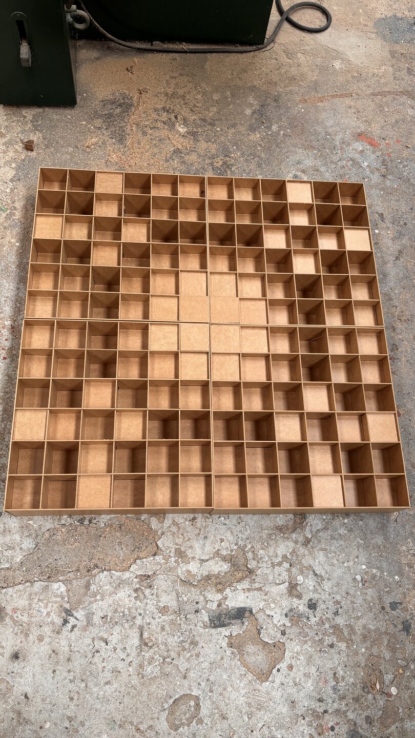

Jetzt nach dem Letzten Umbau habe ich festgestellt dass danach die Surrounds räumlicher und offener klingen aber es harmoniert nicht immer mit den Fronts und Atmos LS, besonders wenn im Film etwas langsam um einem herum kreist.
Diffusoren waren mir zu teuer, daher wollte ich aus einer HDF Lochplatte eine Art kleinen ,,Binär,, Diffusor fräsen.
Da aber keine Lochplatte im Baumarkt Zu bekommen waren, obwohl Laut Internet auf Lager, habe ich es etwas aufwendiger gemacht.
Zu nächst mal 2 Stück, wenn es einen Positiven Effekt hat werde ich noch welche bauen. Für die ersten beiden habe ich etwa 5 Stunden gebraucht, für die nächsten werde ich nicht so lange brauchen.
Bauart ist identisch mit dem Hofa Diffusor.
Testen werde ich die erst heute Nachmittag.
Themenstarter - Inventar
- Beiträge: 1214
- Bedankung vergeben: 683 Mal
- Bedankung erhalten: 674 Mal
Re: Meinkino
Die ersten beiden hängen und sind gut platziert, darunter die Absorber, es nimmt einem etwas das Taubheitsgefühl auf dem einen Ohr wenn ein gegenüberliegender LS alleine Spielt, und verbessert das Zusammenspiel der Lautsprecher untereinander. Kommt zwar im Film selten vor dass nur ein LS spielt und wenn nur für wenige Sekunden, aber wenn stört es mich. Die Schablone ist fast fertig für die nächsten Diffusoren, dann geht es schneller. Ich werde noch ein paar Testweise an die Decke hängen, im reinen Stereo betrieb darf es dann aber nicht negativ auffallen, also eher ausgerichtet auf Surround. Wie ich das anstelle weis ich selbst noch nicht.
Das ist mein erstes Projekt wo ich absolut keine Ahnung habe, mit lesen nicht weiter komme und auch nicht weis hohen die Reise geht. Das Bauen ist viel einfacher und schneller als gedacht. Aber mit der Position und der Wirkung muss man hier vermutlich einfach experimentieren. Und ein großes Dankeschön geht raus an Alex der mir die genauen Maße für den QRD durchgegeben hat.

Noch ein paar mehr, die ersten beiden brachten schon etwas, jetzt will ich wissen wie es mit mehreren ist. Ich werde die Tage bei Interesse berichten.

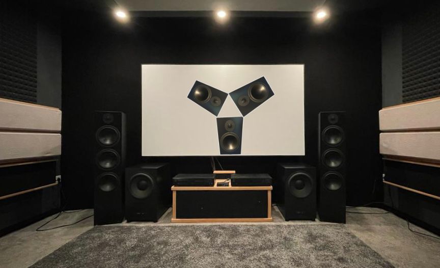

Jetzt brauche ich Hilfe von Experten, vielleicht kann mir einer sagen ob das funktioniert.
Da ich den Centerkanal etwas entlasten bzw belastbarer gestalten möchte ist mir die Idee gekommen 3 Center einzusetzen. Sternförmig angeordnet also 60 grad zu einander. Verändert sich der Klang ? Gibt es dadurch Kammfilter Effekte ? Was gibt es zu beachten?
Die Vorstellung ist ca so: @Jobsti
Bin für jeden Hinweis dankbar.
Tom81
- Beiträge: 133
- Beruf: Oompa Loompa
- Bedankung vergeben: 116 Mal
- Bedankung erhalten: 113 Mal
Re: Meinkino
Sehr spezielle Frage, die ich dir leider nicht beantworten kann.
Aber ich kann dir den Tipp geben, mal im Heimkinoverein(.de) nachzufragen.
Dort sind einige Experten unterwegs die dir vielleicht weiterhelfen können.
Ansonsten: besorg dir ein Paar nuVero 170, verzichte auf den Center und betreibe sie als Phantomcenter. Funktioniert wegen des recht hohen Akustischen Mittelpunkts auf Höhe des Hochtöner bei ca. 110cm sehr gut, zumindest wenn man einigermaßen in der Mitte sitzt.
Stimmen kommen dann (je nach Höhe der Leinwand/Bildschirm) schön aus der Vertikalen Bildmitte.
Horizontal ist die 170 als Phantomcenter wegen der breiten Abstrahlung recht gutmütig, 2 Personen nebeneinander funktioniert noch gut.
Ich hätte übrigens gerade ein Pärchen 170er aus 2018 in Goldbraun günstig abzugeben.

Danke aber nein danke. Habe die 140er bei mir gehabt, der sweetspot ist breiter ja, aber mir nicht breit genug, 10 cm Abweichung und es kommt schon nicht mehr mittig. Sitzabstand zu den Front LS ist nur ca 2,6-2,7 m.
Aber mit dem Heimkinoverein werde ich das auch mal versuchen, ob da jemand etwas weis. Davon abgesehen sind so denke ich auch die 170er nicht Pegelfest genug. Der aktuelle 383 kann schon gut Pegel, aber es müsste etwas mehr Reserve sein für die ein oder andere Szene.
Der Hochtöner der Nubox 683 liegt etwa auf der selben Höhe wie der HT der 170.
aber wenn genug Geld übrig wäre würde ich die 170er sicher nehmen.
- Beiträge: 791
- Bedankung erhalten: 332 Mal
Re: Meinkino
Wie wäre es alternativ mit einem zweiten Center Height? Das funktioniert mit Denon/Marantzgeräten sehr gut. Ansonsten ist klar, dass es Kammfilterverschiebungen geben wird. Was immer der Fall ist, wenn derselbe Klang aus mehreren Boxen kommt.
Das muss aber nicht zwingend ein Problem sein.
Klanglich ist ein Center anderen Lösungen hinsichtlich Abbildungsgenauigkeit immer überlegen.
Daher würde ich dir eher raten, nach Möglichkeit eine weitere nuBox 683 gebraucht zu kaufen und als Center einzusetzen.
- Beiträge: 1381
- Bedankung vergeben: 760 Mal
- Bedankung erhalten: 566 Mal
Re: Meinkino
Es gibt doch auch so eine Art rückwärtigen Center oder? Ansonsten würde mir noch der Voice of God einfallen, wobei der meines Wissens nur bei Auro möglich ist.
Guter Center ist wichtig ja, aber viele leisten sich Fehler bei den Rears. Dabei sind die ganz besonders wichtig und stehen so oft falsch.
