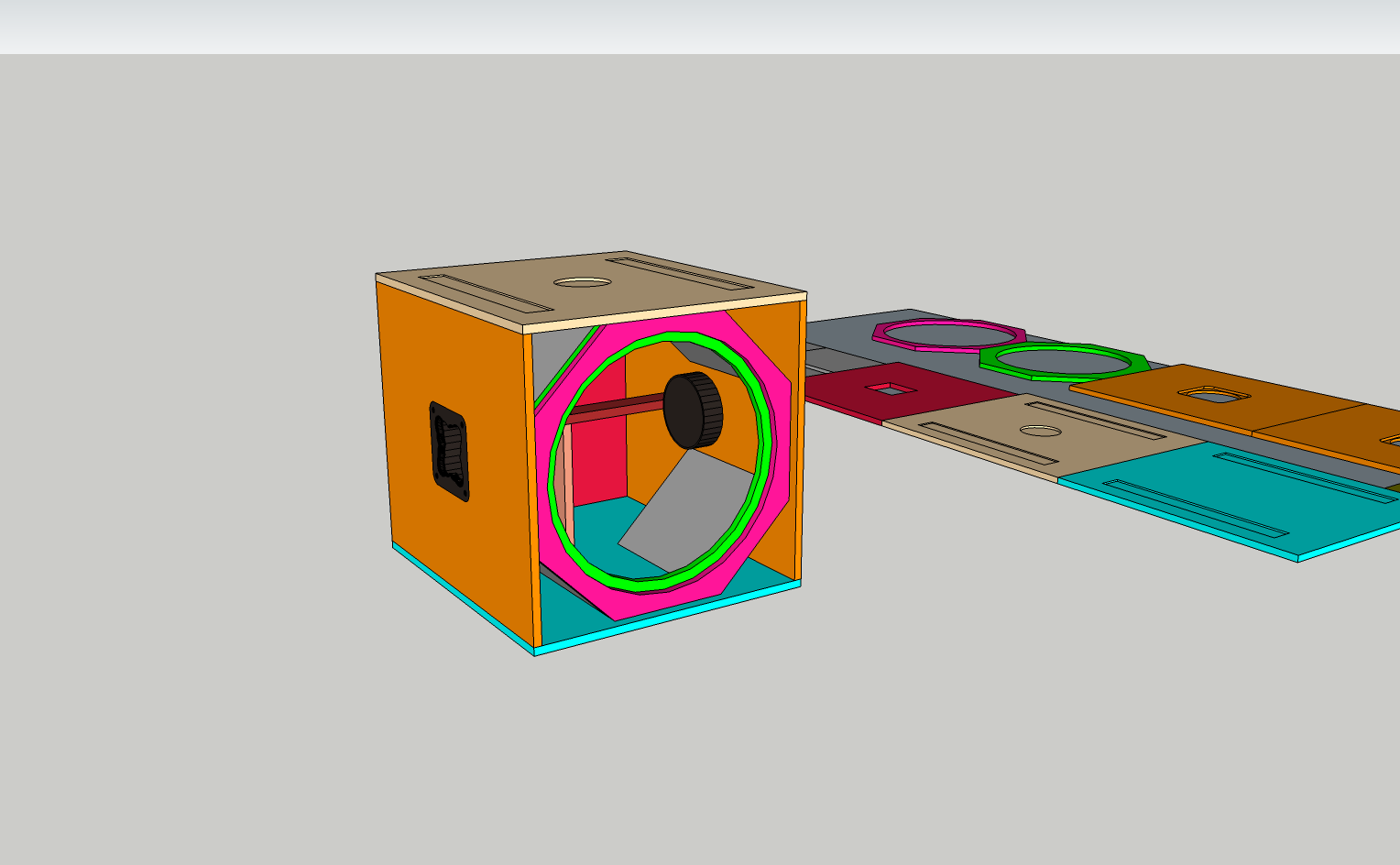

Würde die Kisten gerne bald bauen, woher bekomme ich die Pläne und sonstige Unterlagen? Ist ja nach wie vor Ebbe im Shop und auf der Website.

Im Hifi Forum schwirrt der Plan noch rum, einfach mal in Google eingeben dann findest den bei den Bildern

Gibt's da nicht irgendwo ein richtiges PDF als nur dieses eine Bild? Bin auch auf der Suche.

Eben, da muss es doch mehr geben. DSP Einstellungen etc. braucht es ja auch. Gezeichnet habe ich die Kisten. Aber ob da alles stimmt weiß man halt auch nicht ohne offizielle Unterlagen.

wie gesagt ist der plan im hifi forum ziemlich einfach zu finden und der reicht auch aus um die kiste zu bauen. dsp settings kannst du dir am ende ja selbst messen.
ich hab selber ganz paar von den kisten mit 18hp1020. da kann ich dir auch ne rohmessung oder meine dsp settings sowie limiter schicken. vom benny gibts aber auch presets zu finden. hab ich mal angehängt

Ich möchte einen JM Sub 18n bauen, dann habe ich natürlich die FaitalPRO 18HP1022. Was ist denn das für ne Frage?

Danke, die erste brauchbare Antwort. Muss da noch Filz, Dämmwolle, Schaum etc. in die Kiste rein?Kring hat geschrieben: ↑10. Mär 2025 08:54 wie gesagt ist der plan im hifi forum ziemlich einfach zu finden und der reicht auch aus um die kiste zu bauen. dsp settings kannst du dir am ende ja selbst messen.

Zur Frage: Nein, nix.

Mein Freund, im JM Sub funktionieren einige andere Chassis, auch welche die deutlich besser performen als der Faital.
Ich schließe mich dem Vorredner an, der Plan reicht um die Kisten zu bauen und alles andere kannst dir erarbeiten....
Der Plan ist im Hifi Forum öffentlich, da ist nichts hintenrum !
