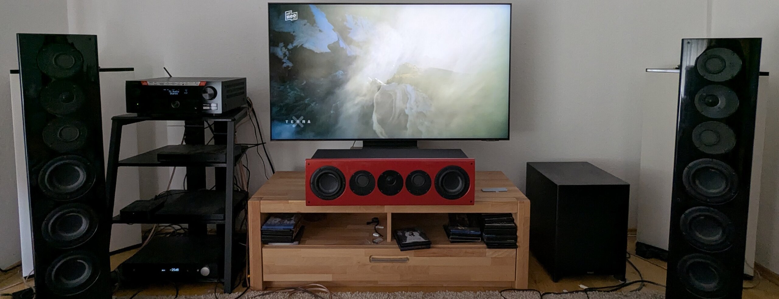

Ich muss am Denon x 4800h den Verstärker an den Sub Out anschließen, so wie ich es verstanden habe.. also für die Frontlautsprecher. EDIT QUATSCH muss ich nochmal nachlesen: https://manuals.denon.com/avcx4800h/eu/ ... bytsvl.php
Das möchte ich gerne demnächst versuchen. Dann regelt der Denon ja durch Audyssey trotzdem den Klang, nicht?

Du gehst von den Pre Outs Front L und R in den analogen Eingang vom ampXL und dort stellst Du die Lautstärke auf -25 dB. Dann musst Du auch nicht neu einmessen oder -pegeln. Am ampXL am besten einen von den 3 Speicherpunkten nehmen und dort alle Klangregler und Loudness deaktivieren.MOS hat geschrieben: ↑23. Feb 2025 15:19Ich muss am Denon x 4800h den Verstärker an den Sub Out anschließen, so wie ich es verstanden habe.. also für die Frontlautsprecher. EDIT QUATSCH muss ich nochmal nachlesen: https://manuals.denon.com/avcx4800h/eu/ ... bytsvl.php

@VittorinoVittorino hat geschrieben: ↑23. Feb 2025 15:39Du gehst von den Pre Outs Front L und R in den analogen Eingang vom ampXL und dort stellst Du die Lautstärke auf -25 dB. Dann musst Du auch nicht neu einmessen oder -pegeln. Am ampXL am besten einen von den 3 Speicherpunkten nehmen und dort alle Klangregler und Loudness deaktivieren.MOS hat geschrieben: ↑23. Feb 2025 15:19Ich muss am Denon x 4800h den Verstärker an den Sub Out anschließen, so wie ich es verstanden habe.. also für die Frontlautsprecher. EDIT QUATSCH muss ich nochmal nachlesen: https://manuals.denon.com/avcx4800h/eu/ ... bytsvl.php
Jetzt hängt der AmpXL dran. Auf -25 gestellt und es ist so leise. Was habe ich falsch gemacht?
Am AVR auf Vorverstärker gestellt, ich könnte bis Maximum am AVR einstellen und es würde nicht laut werden.

Denkfehler. Ich muss den AVR auf Maximum stellen. Ja?
EDIT. Ja! Bzw lauter, als wäre nur der AVR als Verstärker in Betrieb, weil der AVR ja nur als Vorverstärker fungiert..

Ich habe dann AmpXL an den pre Out Front angeschlossen., den AmpXL auf -25db gestellt.
Dann den AVR nur Vorverstärker. Normalerweise schaue ich bei 60 am AVR, wenn nur er läuft.
Jetzt ist die Einstellung 70-75 am AVR nötig. Weil der AmpXL ja bei -25dB eingestellt ist. Wäre er auf 0dB, wurde am AVR dann 60 oder weniger reichen, was ich aber nicht tun werde ( den AmpXL auf 0dB stellen.
EDIT: neu eingemessen mit Audyssey... Phasenfehler. Habs ignoriert. Audyssey hat in der App +9dB eingestellt. Klingt aber trotzdem gut.
EDIT, EDIT, EDIT...es klingt bei höheren Pegeln besser als nur mit AVR. Knackig, kraftvoll, sauber... Eigentlich sind es ja nur fast doppelt so viel Watt. Sollte doch nicht solch einen Unterschied machen...

Das ist ja merkwürdig. Bei mir ist am analogen Eingang Eingangsspannung=Ausgangsspannung bei - 25 dB. Wenn ich jetzt keinen Denkfehler habe, sollte das in jeder Konstellation so sein. Auf jeden Fall müssen die RC und Klangregler deaktiviert werden.
Den Phasenfehler hat mir Audyssey auch bemängelt, kann man ignorieren.
Wenn es jetzt klappt, ist ja alles gut! Viel Spaß mit dem Kraftpaket für die Fronts. Nun wird es wohl noch heikler bei der Überlegung pro 140? Bei mir ist der Mann im Ohr auch schon wieder sehr aktiv.

Würde ich nicht machen. Solche extremen Werte sind immer ein ungünstiges Zeichen. Wobei Audyssey hier ja schon immer ganz eigene Wege geht, Dirac löst das mM. viel eleganter.
Dein AVR pumpt da jetzt massiv Pegel auf die Pre-Outs, um wahrscheinlich den Referenzpegel halbwegs halten zu können. Das clippt dir irgendwann mal ganz schnell rum.
Im Grunde würde ich immer versuchen, im Minusbereich zu bleiben. Natürlich gern nahe der 0 DB. Aber solche Werte wie bei dir eher umgehen.
