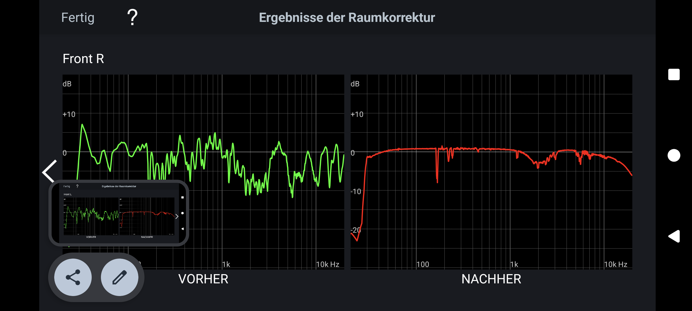

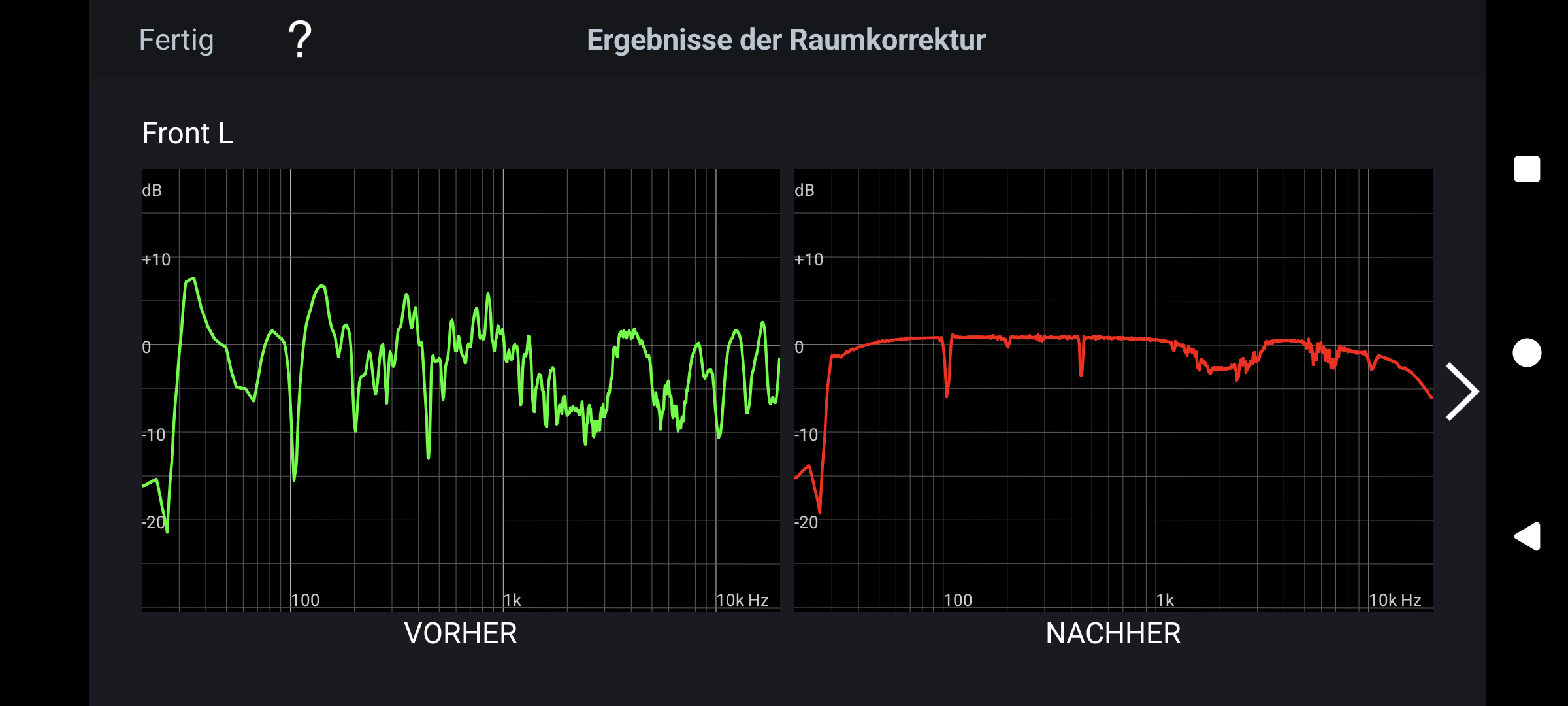

Mit Audyssey MultEQ-App eingemessen sieht es so aus.

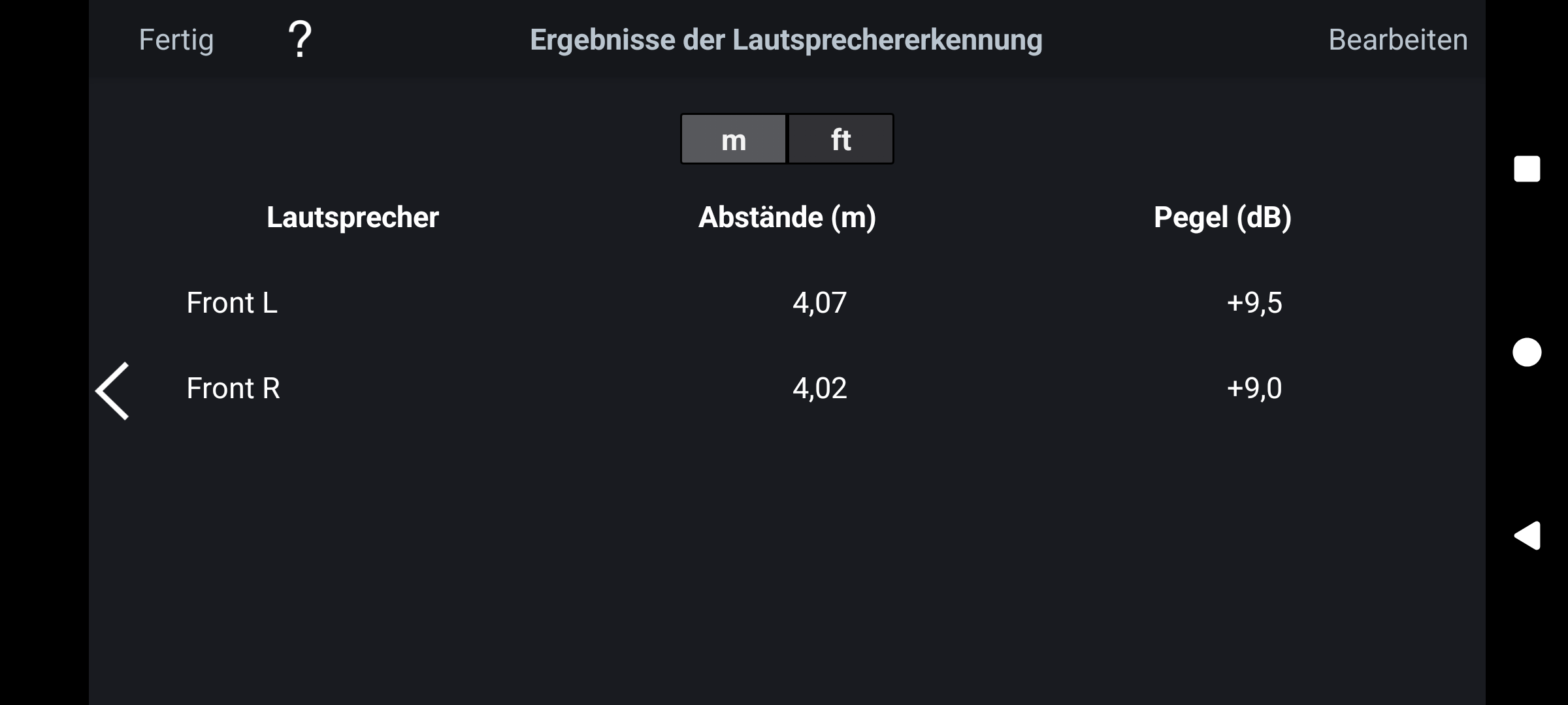

Die Abstände muss ich wohl noch genauer messen.
3x gemessen am Referenzplatz, Vollbereich.
Es hört sich bei mittleren und höheren Frequenzen an, als wären sie direkt neben dem Ohr, bzw. sie gehen genau in den Kopf.

Ich merke gerade, 4m Lautsprecherabstand????? HÄH? Das sind 170cm... Ach ja, das ist wegen dem AmpXL, richtig, die Signaldurchlaufzeit?

MOS hat geschrieben: 16. Mär 2025 11:23 Ich merke gerade, 4m Lautsprecherabstand????? HÄH? Das sind 170cm... Ach ja, das ist wegen dem AmpXL, richtig, die Signaldurchlaufzeit?
Ja, korrekt. Der ampXL hat ziemlich genau eine Signallaufzeit von 5,8 ms.
