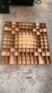

Jetzt nach dem Letzten Umbau habe ich festgestellt dass danach die Surrounds räumlicher und offener klingen aber es harmoniert nicht immer mit den Fronts und Atmos LS, besonders wenn im Film etwas langsam um einem herum kreist.
Diffusoren waren mir zu teuer, daher wollte ich aus einer HDF Lochplatte eine Art kleinen ,,Binär,, Diffusor fräsen.
Da aber keine Lochplatte im Baumarkt Zu bekommen waren, obwohl Laut Internet auf Lager, habe ich es etwas aufwendiger gemacht.
Zu nächst mal 2 Stück, wenn es einen Positiven Effekt hat werde ich noch welche bauen. Für die ersten beiden habe ich etwa 5 Stunden gebraucht, für die nächsten werde ich nicht so lange brauchen.
Bauart ist identisch mit dem Hofa Diffusor.
Testen werde ich die erst heute Nachmittag.

Die ersten beiden hängen und sind gut platziert, darunter die Absorber, es nimmt einem etwas das Taubheitsgefühl auf dem einen Ohr wenn ein gegenüberliegender LS alleine Spielt, und verbessert das Zusammenspiel der Lautsprecher untereinander. Kommt zwar im Film selten vor dass nur ein LS spielt und wenn nur für wenige Sekunden, aber wenn stört es mich. Die Schablone ist fast fertig für die nächsten Diffusoren, dann geht es schneller.  Ich werde noch ein paar Testweise an die Decke hängen, im reinen Stereo betrieb darf es dann aber nicht negativ auffallen, also eher ausgerichtet auf Surround. Wie ich das anstelle weis ich selbst noch nicht.
Das ist mein erstes Projekt wo ich absolut keine Ahnung habe, mit lesen nicht weiter komme und auch nicht weis hohen die Reise geht. Das Bauen ist viel einfacher und schneller als gedacht. Aber mit der Position und der Wirkung muss man hier vermutlich einfach experimentieren. Und ein großes Dankeschön geht raus an Alex der mir die genauen Maße für den QRD durchgegeben hat.

Noch ein paar mehr, die ersten beiden brachten schon etwas, jetzt will ich wissen wie es mit mehreren ist. Ich werde die Tage bei Interesse berichten.
