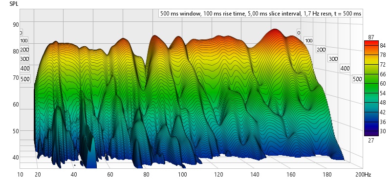

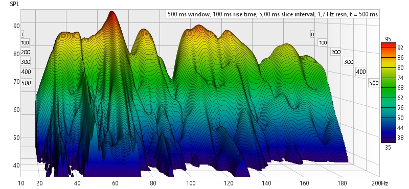

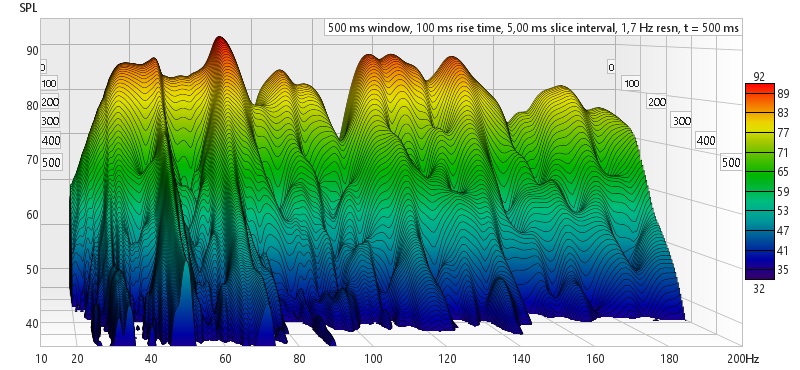

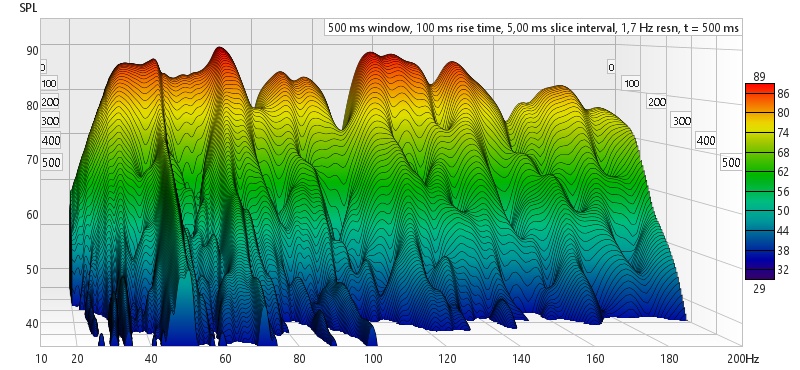

Ergänzend zu den Messungen zum AVAA C20, ergänze ich noch um die AVAA C214. Um die Wirksamkeit im "Rohzustand" zu zeigen, lasse ich hierfür alle vier XW800 laufen, ohne Entzerrung, Delayanpassung usw. Die AVAA jeweils in +0db Modus, also ohne Anpassung nach oben oder unten. Das pure Chaos:
Ein AVAA C214 kommt hinzu, in der rechten hinteren Zimmerecke:
Und packe ich einen zweiten C214 hinzu und stelle diesen direkt auf den ersten (soll man wohl eigentlich nicht unbedingt machen, sondern eher an einer anderen Stelle im Raum platzieren - in meinem Fall lande ich aber immer wieder bei dieser Turm-Anordnung):
Ich denke, man kann da schon von dramatischen Unterschieden sprechen. Ich freue mich schon darauf, das Ganze mit aktivierten AVAAs neu zu entzerren und erwarte mir da richtig viel - aktuell bin ich nur leider viel zu faul dafür. Einen Vorgeschmack dafür bietet das alte Setting, in dem die AVAAS nur hinzugefügt wurden. Entsprechend zerfetzt es mir da etwas den linearen Pegelverlauf, aber ich denke es ist absehbar, was passieren wird:
entzerrt ohne avaa avaas hinzugefügt, noch nicht neu entzerrt

Sehr schön @Paffi !
Solche Messungen sind sehr willkommen. Ich finde die Ergebnisse schon beeindruckend.👌
Werde meinen Test auch noch einmal mit 4 x AVAA und den nV 170 wiederholen.
Wie würdest Du die Unterschiede bei Musik beschreiben?

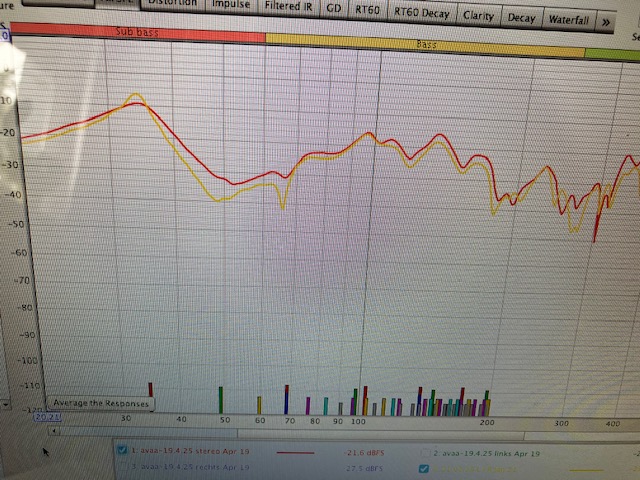

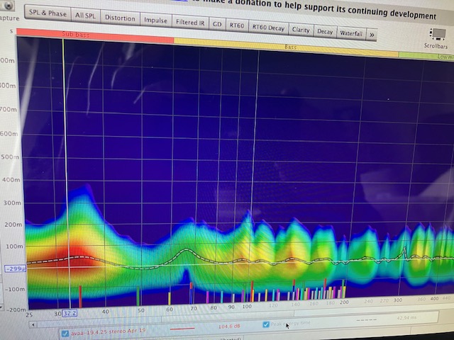

ich habe auch 2x AVAA‘s im Einsatz in Verbindung mit weiteren Akustik Modulen von Hofa, Gik und auch RTFS.
Meine Lautsprecher sind aber keine Nubert‘s !
Die zwei AVAA’s stehen auf 1,30 Höhe hinter meinem Abhörplatz in den Ecken. Ich bin auch noch am testen für die optimale Position. Wahrscheinlich kann es hinter den Lautsprechern einen größeren Einfluss haben aber das muss ich mal noch messen.
Ich habe zwei Messungen mit und ohne den AVAA‘s die ich hier gerne zeigen möchte.
Wie funktioniert das hier Bilder einzufügen?
Gruß Thomas
Gruß Thomas

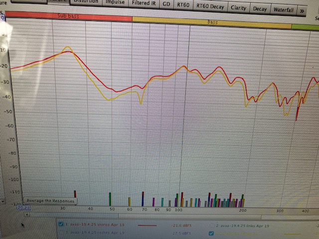

Hi Leute,
hier erst einmal noch ein paar Infos.
Raum: L 5 Meter B 3,50 Meter H 2,50 Meter
LS stehen auf der 3,50 Meter Seite wegen der Wellenausbreitung.
-Frontwand ist die Wand hinten den LS.
-Rückwand ist die Wand hinter dem Abhörplatz
Wandabstand Bass chassis zur Frontwand ca. 0,90 Meter.
LS könnten auch als Single DBA direkt an der Frontwand positioniert werden da ich symmetrisch angeordnet Bässe habe also 2x unten und 1x über der Mittel/Hochtoneinheit.
Abhörposition bei 1/3 Raumlänge also 1,67 von der Rückwand.
Stereodreieck realisiert durch die 0,90 Frontwand Abstand.
Bilder von den Messungen kommen noch und werden durch @Paffi eingestellt. Dankeschön
Gruß Thomas
@ThZe Ich habe unten deine Inhalte auf Basis deiner e-Mail eingefügt - gerne nach belieben ergänzen / anpassen. Kleiner Hinweis: du kannst aus REW heraus direkt Grafiken erstellen / Screenshots speichern (Kamerasymbol). Das ist dann noch etwas besser zu erkennen, als abfotografiert. Insbesondere die Skalen sind dann auch ersichtlich. Vg Paffi
Folgender Text und Fotos eingefügt von Moderation (Paffi)
Bild 1 Frequenzgang am Abhörplatz: gelb ohne AVAA‘s und rot mit AVAA‘s Bild 2 Wasserfall ohne AVAA‘s Bild 3 Wasserfall mit AVAA‘s Bild 4 Spectogramm mit AVAA‘s Bild 5 Spectogramm ohne AVAA‘s Alle Messungen natürlich noch ohne FIR Filter Eingriff!
Man sieht auch gut am Frequenzgang das ein paar Absenkungen verbessert werden, obwohl wir eigentlich nur die Abklingzeit beeinflussen!? Leider habe ich aufgrund der Raumverhältnisse von 5 Meter Länge und 2,50 Höhe ein paar Moden doppelt weil die 2,50 Meter Raumhöhe genau die Hälfte von 5 Meter beträgt. Das sind dann sozusagen die 68 hz.
Moden längs 34, 68, 136 etc.
Moden quer 49, 98 etc."
Gruß Thomas

@Paffi vielen Dank für deine Hilfe

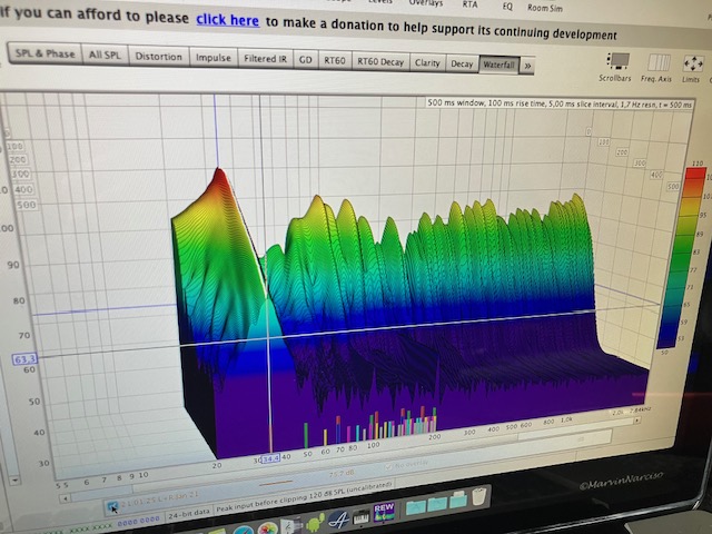

OK dann lieber aus REW heraus Screenshot erstellen. Soll ich noch mal neue Screenshots erstellen?
Gruß Thomas
Gruß Thomas

Ja, gern noch einmal richtig einstellen, da fällt die Auswertung leichter. 👋
Welche Lautsprecher nutzt Du? Das darf hier gern erwähnt werden, viele User hören zufrieden mit Lautsprechern, die nicht von Nubert sind.
Und ja, es sind Schallschnelle-Absorber, die in erster Linie den Nachhall verringern. Ein schönes „Nebenprodukt“ ist dann der geänderte Frequenzgang aufgrund der abgeschwächten Modenproblematik. Das funktioniert im Gegensatz zum Nachhall manchmal besser und manchmal schlechter, ist abhängig vom Raum und von den Lautsprechern. Leider liest man selbst in professionellen Reviews (erinnere mich an Lowbeats) falsche Beschreibungen und damit Erwartungen zum Gerät und vergleicht Äpfel (AVAA) mit Birnen (Ortsentzerrung).
