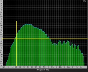

Jeder hi-fi lautsprecher kommt im tiefbass in die kompression. Gibt doch laufend tests von high-end speakers der € 50k + klasse die im bass keine 95 dB schaffen.
Bin zu faul zu googlen, aber wo hört bass bei PA auf? 70 Hz?
Hab leider die quelle nicht mehr, wo ich das her hatte aber das bild ist glaub ich aus einem bass trance festival: bei 30 Hz ist da gar nichts mehr.
wer also zu hause sich die 25 Hz dröhnung laut und unverzerrt geben will muß schin sehr tief in die sub tasche greifen.

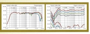

Hier der klirr einer 683 :
Bessere Qualität habe ich nicht mehr.
