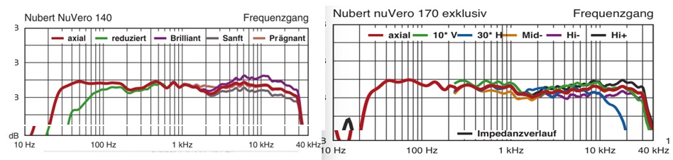

Ich habe seit heute morgen gemessen und zuerst einmal den ampXL korrigieren lassen und auf dem Preset 1 gespeichert. Anschließend wurde mit Audyssey XT32 (Preset 2) gemessen und korrigiert. Die Krönung war aber die Frequenz- und Impulskorrektur mit Focus Fidelity (Preset 3). Die erstellten Filter wurden in Roon importiert und dann wurde gehört. Der Sound wurde wie erwartet um einiges knackiger, "richtiger" und die Bühne bzw. Abbildung gewann enorm. Es klingt nun weniger aufgebläht und flächig.
Im Anhang habe ich mal den Raum-Frequenzgang-Vergleich von nuVero 140 und 170 angehangen. Die Lautsprecher standen auf der exakt identischen Position mit dem identischen Winkel. Ich wollte schon immer wissen, wie sich beide Lautsprecher im Raum unterscheiden. Es waren keine Stopfen in den Boxen, keine Raumkorrektur-Filter aktiv. Die Pegel wurden nicht genau abgeglichen. Allerdings habe ich nun in der abschließenden Konfiguration (und natürlich vor den Korrekturen) einen Stopfen unten in der rechten Box.

Also diese Messschriebe geben Deine begeisterte Schilderung nicht wieder. Es ist erstaunlich (wobei: eigentlich ja nicht ...
) wie ähnlich sich die beiden sind.
Ganz unten im Frequenzkeller bei 20-30 Hz: das ist Dein Raum, oder? Und bei 60 Hz offensichtlich.
