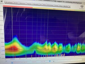

Ich hab gestern mal probiert wie es sich verhält, wenn ich die Nuvero 70 zum Teil geschlossen betreibe.
Ich hab in meinem kleinen Raum z.B. das Problem, dass der Center allgemein etwas zu kräftig klingt und auch meine Surrounds aufgrund der Nähe zum Sitzplatz im Bass leicht aufdicken.
Tatsächlich klingen Center und Surrounds geschlossen besser und regen meine Raummoden merklich weniger an.
Die beiden Front-LS bleiben offen, da sonst der Bass im Raum dünn wird.
Die Variante BR-Boxen je nach Raummoden-Aufstellproblematik offen oder geschlossen zu betreiben scheint sich in einem kleinen Raum mit wenig Abstand zu Wänden und viel Modenenergie auszuzahlen.
Wobei es definitiv auf die Box ankommt, mit der man das macht. Ich hatte kleine geschlossene Boxen und die haben nicht funktioniert, der Bass war trotz kleinem Raum zu dünn.
Die mittelgroßen Nuvero 70 verhalten sich unkritischer und haben im geschlossenen Betrieb zwar weniger aber noch ausreichend Bass (insbesondere, wenn es vorher zu viel war).
Das Ergebnis ist besser als mit abgesenkten Bass-Kippschaltern oder sonstigen Equalizer-Eingriffen, da Filter sofort die Phasenlage verschieben. D.h. das Bass-Timing der bassentzerrten Box passt dann nicht mehr und hingt nach.
Ein geschlossener Port macht das nicht und das ist die bessere Alternative.
Auch mit den Subwoofern werde ich das ausgiebigst testen.
Da kann man die BR-Rohre geschlossen, 1x zu / 1x auf oder offen betreiben.

Ich hatte hier gelesen, dass die AVAA-Lösung bei Raummoden vergleichbar ist, als wenn man mit geschlossenen Boxen im Raum hört.
Geschlossene Boxen regen Raummoden durch den flachen Filterabfall weniger an, der Bass wird durch den Wegfall der Moden als schneller und präziser wahrgenommen.
Die AVAA hingegen entziehen dem Raum die Bassenergie über elektronische Konvertierung, was im Ergebnis klanglich nicht so unterschiedlich zu sein scheint wie es sich liest.
Mein Vorschlag ist als mögliche Alternative zu sehen die Boxen je nach Raumposition zu verschließen. Gerade bei starker Modenanregung kann das viel bringen und kostet nix.
Bei meinem Center hat es geholfen. Dieser klingt präziser ohne störenden Bassverlust, regt die Moden nicht mehr nachteilig an und bleibt deswegen dauerhaft geschlossen.
Was natürlich genauso passieren kann: Der Bass wird mit dem Verschließen der BR-Rohre zu flach. Bei meinen Surrounds bin ich unschlüssig, ob ich sie so betreibe.
Die Boxen klingen geschlossen präziser und auch im Bass etwas zu flach.
Beides, geschlossen oder offen hat Vor- und Nachteile.
Mehr Präzision und flacher oder einen runderen Bass für mehr Mittendrin-Gefühl. Wobei sich letzteres durch die Verwendung zusätzlicher Subwoofer erledigt.

Dieser Effekt, den ich beschrieben hatte, kann ich technisch nicht erklären. Er trat aber nur auf, wenn 4 x AVAA im Betrieb waren.
Eine vergleichbare geschlossene Box (Stopfen nuVero) fällt im Frequenzgang eher, aber flacher mit 12 dB/Okt ab. Das hat den Effekt, dass der -3 dB-Punkt mit Bassreflex höher liegt, aber die geschlossenere Variante tiefer spielen kann. In Kombination mit dem Room Gain (6-9 dB/Okt) ergibt das u.U. bessere Ergebnisse im Raum. Ich hatte auch Tests mit den 140 durchgeführt und alle Öffnungen verschlossen, bin aber nach ausführlichen Hörtests wieder davon abgekommen.

Geschlossene Boxen fallen viel früher breitbandig ab, sicher. Trotzdem ist es nicht dumm, es zu testen.
Interessant ist, dass es bei meinem Center so gut funktioniert. Besser als ich dachte. Denn ich hab da eine blöde 60 HZ-Längsmode sowie eine 114 HZ Quermode die durch seine Position im Raum mit BR zu stark angeregt werden.
Auf beide Überhöhungen reagiert die geschlossene Box praktisch nicht mehr, rein zufällig optimal.
Die Stopfen bei den Surrounds waren aber zu viel des Guten, die Boxen klingen ohne Stopfen nach nochmaligem Testen besser.
Das Problem mit den internen DSP´s ist leider, dass ich die Filter-Laufzeitenverschiebung höre sobald ich den Equalizer einsetze und z.B. nur den Center im Frequenzgang bearbeite.
Ich kann meinen Yamaha nicht so exakt justieren, dass ich die durch den Filter veränderte Laufzeitenverzögerung der Box ausgleichen kann.
Die Filter-Phasenverschiebung versaut einem den Klang. Die geschlossene Box hingegen versaut den Klang nicht.
Dazu ist der Yamaha mit seinen 5 cm-Schritten zu grob. Normal bräuchte man da wohl 1 cm-Schritte für. D.h. ich brauche, damit ich weiter komme einen besseren AVR!
Wenn überhaupt muss jede EQ-Bearbeitung im Yamaha auf allen Kanälen identisch sein oder es funktioniert nicht im Sinne eines möglichst präzisen Klangbilds.
Vermutlich haben Audyssey in der Maximalvariante und Dirac eine viel feinere Justierung, wodurch solche Dinge auch per DSP sehr exakt angepasst werden können.
Damit kann man dann wirklich detailliert an die Sache rangehen und Raummoden maßgeschneidert für seinen Hörplatz wie mit dem Skalpell nacharbeiten.

ich habe auch 2x AVAA‘s im Einsatz in Verbindung mit weiteren Akustik Modulen von Hofa, Gik und auch RTFS.
Meine Lautsprecher sind aber keine Nubert‘s !
Die zwei AVAA’s stehen auf 1,30 Höhe hinter meinem Abhörplatz in den Ecken. Ich bin auch noch am testen für die optimale Position. Wahrscheinlich kann es hinter den Lautsprechern einen größeren Einfluss haben aber das muss ich mal noch messen.
Ich habe zwei Messungen mit und ohne den AVAA‘s die ich hier gerne zeigen möchte.

Re: Messungen der nuVero 140 in Verbindung mit n x AVAA
Hi Leute,
hier erst einmal noch ein paar Infos.
Raum: L 5 Meter B 3,50 Meter H 2,50 Meter
LS stehen auf der 3,50 Meter Seite wegen der Wellenausbreitung.
-Frontwand ist die Wand hinten den LS.
-Rückwand ist die Wand hinter dem Abhörplatz
Wandabstand Bass chassis zur Frontwand ca. 0,90 Meter.
LS könnten auch als Single DBA direkt an der Frontwand positioniert werden da ich symmetrisch angeordnet Bässe habe also 2x unten und 1x über der Mittel/Hochtoneinheit.
Abhörposition bei 1/3 Raumlänge also 1,67 von der Rückwand.
Stereodreieck realisiert durch die 0,90 Frontwand Abstand.
Bilder von den Messungen kommen noch und werden durch @Paffi eingestellt. Dankeschön
Gruß Thomas
@ThZe Ich habe unten deine Inhalte auf Basis deiner e-Mail eingefügt - gerne nach belieben ergänzen / anpassen. Kleiner Hinweis: du kannst aus REW heraus direkt Grafiken erstellen / Screenshots speichern (Kamerasymbol). Das ist dann noch etwas besser zu erkennen, als abfotografiert. Insbesondere die Skalen sind dann auch ersichtlich. Vg Paffi
Folgender Text und Fotos eingefügt von Moderation (Paffi)
Bild 1 Frequenzgang am Abhörplatz: gelb ohne AVAA‘s und rot mit AVAA‘s Bild 2 Wasserfall ohne AVAA‘s Bild 3 Wasserfall mit AVAA‘s Bild 4 Spectogramm mit AVAA‘s Bild 5 Spectogramm ohne AVAA‘s Alle Messungen natürlich noch ohne FIR Filter Eingriff!
Man sieht auch gut am Frequenzgang das ein paar Absenkungen verbessert werden, obwohl wir eigentlich nur die Abklingzeit beeinflussen!? Leider habe ich aufgrund der Raumverhältnisse von 5 Meter Länge und 2,50 Höhe ein paar Moden doppelt weil die 2,50 Meter Raumhöhe genau die Hälfte von 5 Meter beträgt. Das sind dann sozusagen die 68 hz.
Moden längs 34, 68, 136 etc.
Moden quer 49, 98 etc."

@Paffi vielen Dank für deine Hilfe
OK dann lieber aus REW heraus Screenshot erstellen. Soll ich noch mal neue Screenshots erstellen?
Gruß Thomas
Gruß Thomas
Ja, gern noch einmal richtig einstellen, da fällt die Auswertung leichter. 👋
Welche Lautsprecher nutzt Du? Das darf hier gern erwähnt werden, viele User hören zufrieden mit Lautsprechern, die nicht von Nubert sind.
Und ja, es sind Schallschnelle-Absorber, die in erster Linie den Nachhall verringern. Ein schönes „Nebenprodukt“ ist dann der geänderte Frequenzgang aufgrund der abgeschwächten Modenproblematik. Das funktioniert im Gegensatz zum Nachhall manchmal besser und manchmal schlechter, ist abhängig vom Raum und von den Lautsprechern. Leider liest man selbst in professionellen Reviews (erinnere mich an Lowbeats) falsche Beschreibungen und damit Erwartungen zum Gerät und vergleicht Äpfel (AVAA) mit Birnen (Ortsentzerrung).
