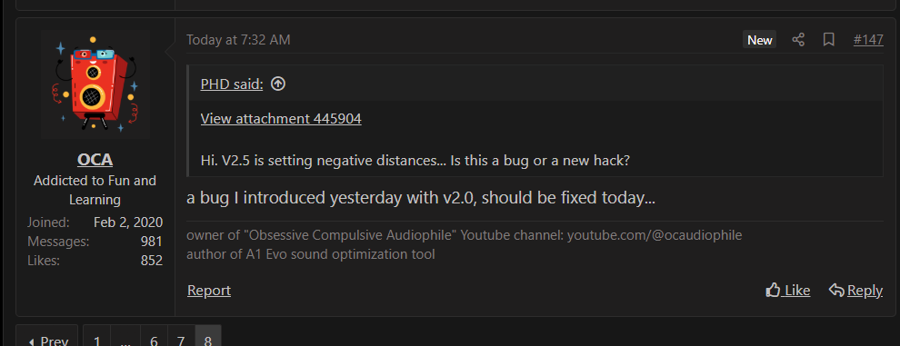

Edit: Hier der neueste Kommentar von OCA zu Acoustica. Und genau deswegen sage ich, bleibt ruhig bei A1 Neuron Evo 3.1. Acoustica ist wahrscheinlich erst in 2-3 Wochen zu gebrauchen.

Okay, klingt vernünftig. Mir war gestern schon beim Ansehen des Acoustica Video in den Kommentaren aufgefallen, dass die Early Adopter von div. Problemen sprachen, stumme Subs, stumme Profile usw.
Ich nehme dann NEURON.
