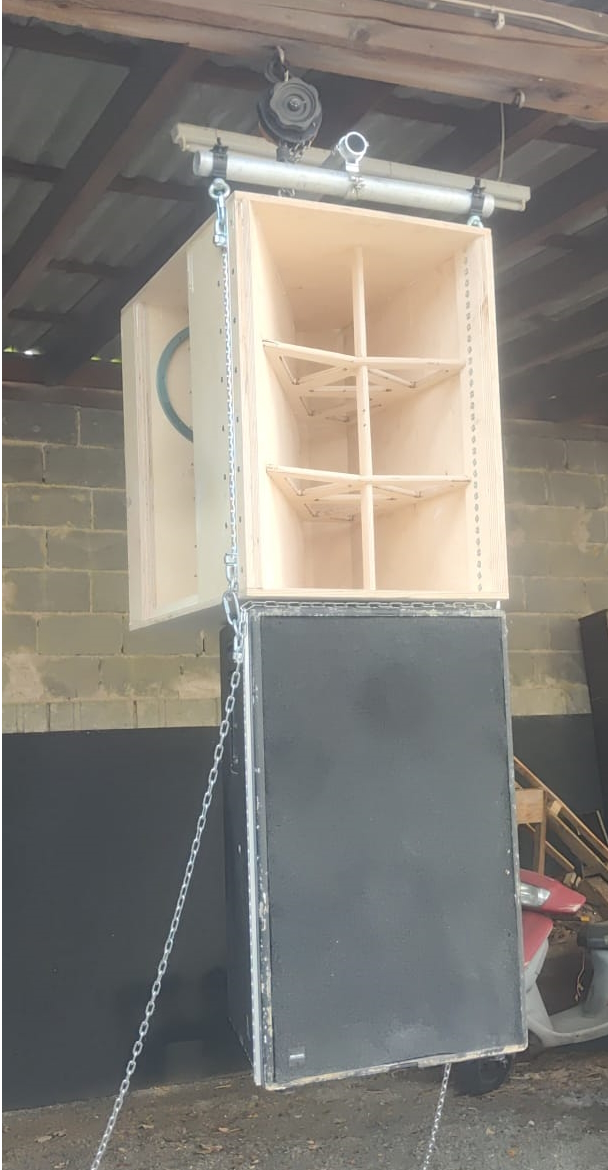

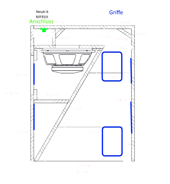

Hi bin auch gerade am bau von 2 MKH 230 und habe mir folgende Griffpositionen überlegt gehabt.
leider fallen die an den Seiten bei mir weg da die versteifungen der Flugschienen zu groß sind aber ohne diese sollte da einer hin passen.
Die Griffe im Hornverlauf auf den Kurzen Seiten kommen aber, damit sollte es zu zweit auch gut stackbar sein.
Gruß Marc
Gruß Marc

Hab die Bilder mal so reingeladen, jetzt müsste man die sehen.
Als griffe hab ich Kunsstoffschalen die sind Rund geformt und verursachen keine Störungen. Bei Griffkästen aus Holz würde ich die Ecken auf jeden Fall großzügig abrunden wenn diese am Anfang des Hornverlaufs sitzen.
Für die 10mm kann man 3d Druck nehmen oder Pappel Sperrholz das gibts im Baumarkt direkt in 10mm Stärke.
