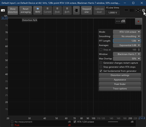

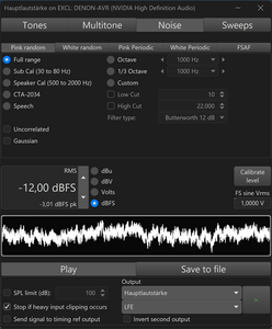

Zur Positionierung muss ich aber beipflichten, mit RTA zu schauen, wo wirklich die beste Positionen für den zweiten Subwoofer ist. Das geht mit pinkem Rauschen 100 mal schneller als mit Sweeps. Keine Übertreibung.
0. Beide Subs anschließen, den zweiten Sub noch mit freiem, unbefestigten Kabel, damit du ihn gleich herumschieben kannst. Beide Subs müssen im AVR aktiviert sein, Distanz 0,00m und Pegel 0dB.
1. UMIK anschließen an Lappy anschließen.
2. HDMI Kabel an Lappy zum AVR anschließen (du kannst einen freien Input nehmen, der TV bzw. das sonstige System kann dranbleiben.
3. Starte REW.
4. Wähle bei Einstellungen als Ausgabegerät (Output Device) den Denon im EXKL Modus (gekennzeichnet als großes EXCL oder EXKL vor dem Namen). Als Input das Umik, falls angeboten, auch im EXKL Modus.
5. Receiver auf Pure Direct stellen und leise machen! Sonst der Testton sehr laut werden. -40dB sind ein guter Start.
6. In REW nun "Generator" und "RTA" starten. Der Generator gibt dir dann das pinke Rauschen, das zur Kalibrierung sehr gut geeignet ist. Siehe Bild für die Einstellungen.
7. Bei RTA wendest du die Einstellungen lt. anliegendem Bild.
8. Sobald alles bereit ist, kannst du im Generator nun auf Play unten links drücken und das pinke rauschen wird an die LFEs geschickt.
9. Das Umik stellst du nun auf deine Hörposition. Dann startest drückst du bei RTA auf den roten Knopf und wartest kurz. Mit zunehmender Zeit entsteht die Form deines aktuellen Bass-Frequenzverlaufs auf Hörposition. Ziel: Geringster Abstand zwischen Peak und Tal. Besonders im Bereich unter 100 Hz. Durch die zuvor gemachten Einstellungen aktualisiert sich RTA immer wieder, das heißt, du kannst dabei deinen Subwoofer immer woanders hinstellen und dann schauen, ob es besser oder schlechter wird. Dort, wo die Differenz zwischen Tal und Peak am geringsten ist, sollte der Subwoofer stehen bleiben. Sollten mehrere Positionen infragekommen, nimm die Position, die für das Wohnen im Raum am sinnvollsten ist, damit man nicht drüberstolpert, lange Kabel verlegen oder muss oder sonstiges.
Diese Position suchst du nur einmal, hast du dann aber für alle zukünftigen Setups. Lohnt sich immens. Bei Problemen, gern schreiben.
