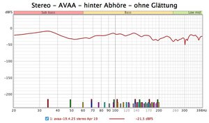

ich habe hier mal ein Foto vom Frequenzgang an meinem Abhörplatz, ungeglättet und ohne Filter.
Im Einzelnen könntet ihr auch mal testen die AVAA‘s zur Raummitte zu drehen sodas die LED zur Raummitte zeigt.
Gruß und einen schönen Sonntag

Bei dieser Skalierung kann man leider wenig erkennen. Skaliere doch mal so, dass die y-Achse zumindest 5db Intervalle anzeigt :)

@Paffi hab irgendwie kein Plan wie ich die Skalierung anpassen kann? :wall:
