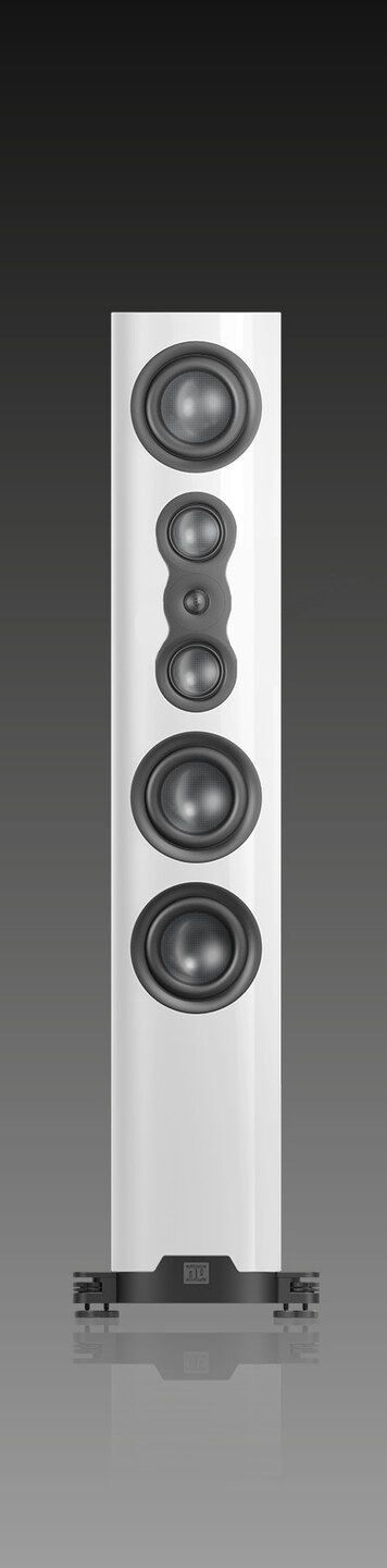

Da hätte ich von der Linienführung, in Anlehnung an die neuen Rundungen, eine geschwungene Integration dieser MT/HT-Komponente interessant gefunden. So sieht die vertikale Linie doch recht "hart" aus. Eventuell gibts ja auch mal was mit reduziertem Klavierlack-Glanz. Ansonsten optisch gelungen.

Das meinte ich mit geschwungener Integration, bezogen auf die Komponente (nur eben in gekonnt

Das finde ich optisch tatsächlich gefälligerjust4fun73de hat geschrieben: ↑18. Mai 2025 18:01 Das meinte ich mit geschwungener Integration, bezogen auf die Komponente (nur eben in gekonnt).

Und nu?
Ich denke, dass beide Ausführungen o.k. sind.
Wenn man hart drauf ist, könnte man mit weißer Farbe die entsprechenden Rundungen applizieren. Man sähe dann zwar immer noch einen schmalen Spalt zwischen Mittel- Hochtoneinheit und dem Gehäuse, vermutlich auch ein anderes Glanzverhalten, aber wenn man unbedingt will
Ich würde alles so lassen, wie es ist. Selbst wenn man die Rundungen zunächst bevorzugt, würde man sich an geradlinige Begrenzung sicher rasch gewöhnen. Zumal der Effekt nur bei der weißen Boxenfarbe auftritt.

Da hast Du nen Punkt, es wäre für mich sowieso irrelevant.
Insofern ziehe ich meinen Kommentar zurück

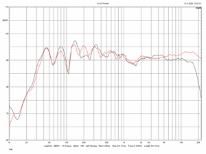

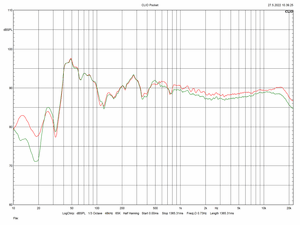

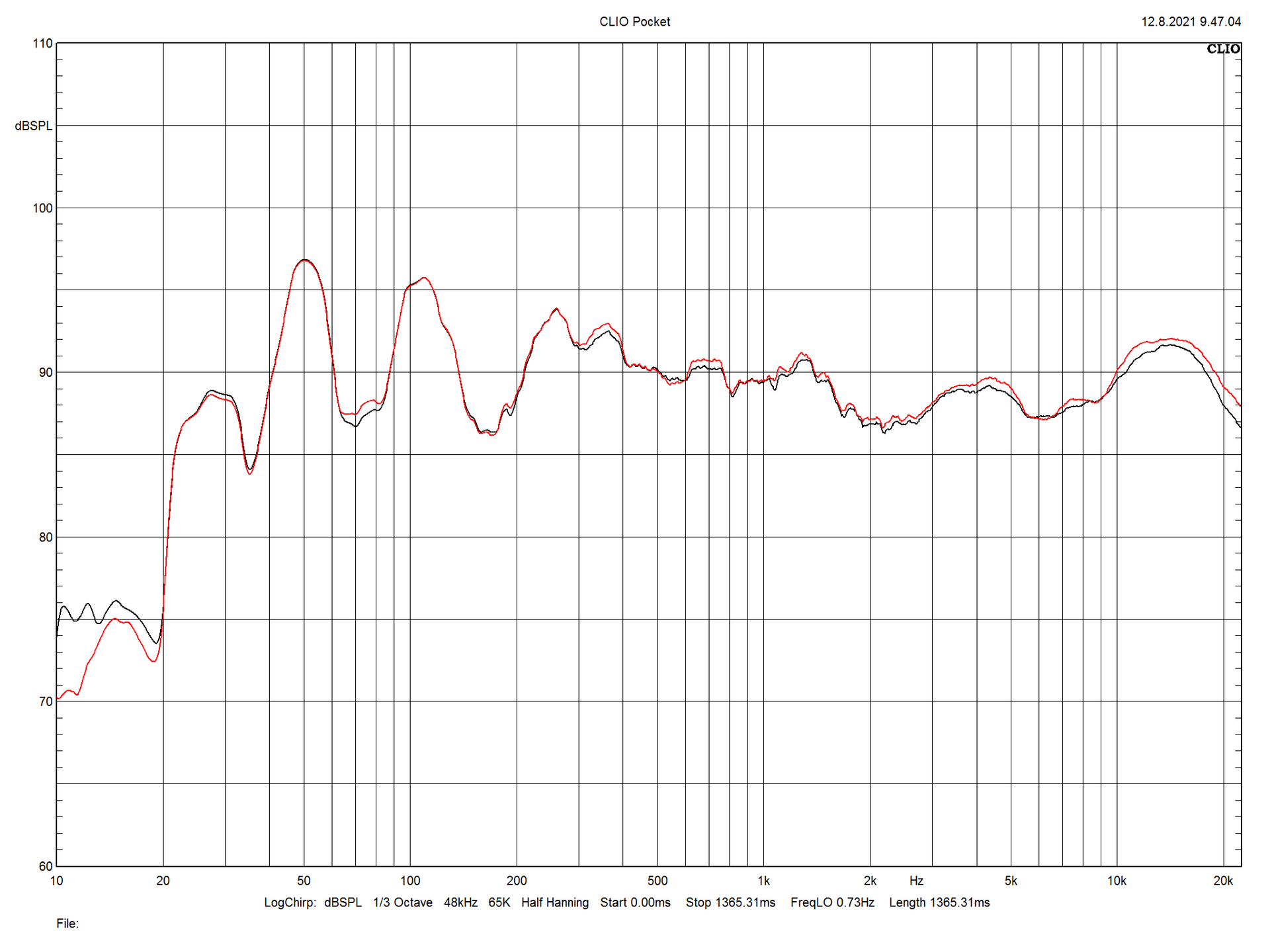

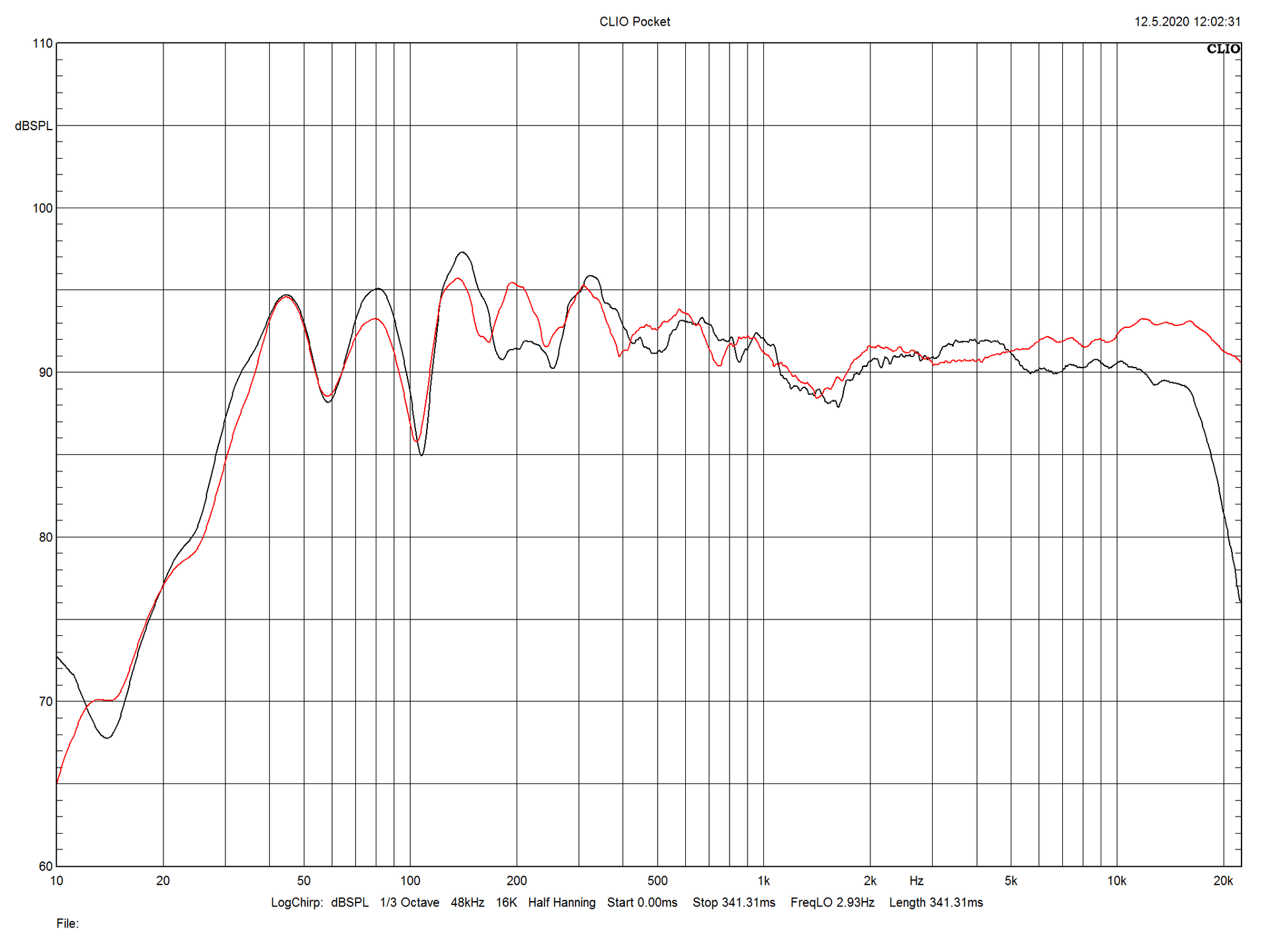

d.h. also z.b. (rot = achse, schwarz / grün 30°)
die Fink Borg strahlt schlecht ab? die KEF Blade Meta besser und perfekt macht es die Dynaudio Emit 50?

Sind das eigene Messungen?Ernst_Reiter hat geschrieben: ↑18. Mai 2025 20:27d.h. also z.b. (rot = achse, schwarz / grün 30°)
Und falls ja, hast du vergleichbare mit deinen 140ern?

was sind das für Messungen? Quelle?Ernst_Reiter hat geschrieben: ↑18. Mai 2025 20:27d.h. also z.b. (rot = achse, schwarz / grün 30°)

nein, natürlich keine eigenen messungen, gemessen werden in unserem haus nur hördistanzen und sonstige abstände mit einem rollmaß vom OBI.
die messungen sind alle von Daniel Březina (google translate will grad nicht)
Měření frekvenční charakteristiky probíhalo ze vzdálenosti 1 m v ose mezi tweeterem a středotónovým měničem a to v uzavřeném semireverberantním prostoru s podlahovou plochou cca 60 metrů čtverečních, standardním zatlumením (koberce, velké plochy sedaček, hodně polic s komponenty a několik akustických panelů) byť bez rozsáhlých akustických úprav.
Měření lze pokládat za 100% věrohodné v pásmu 200 Hz a výše, v pásmu 10 - 200 Hz je vidět vliv akustiky místnosti. Měřeno bylo pomocí software Clio Pocket a kalibrovaného mikrofonu, reprosoustavy byly umístěny v poslechové pozici patrné z doprovodných fotografií. Měří se v referenční ose při průměrné úrovni akustického tlaku 80 dB / 1 m.
aber es antwortete mir niemand auf meine frage: je parallel desto gut?
also die linien dürfen ruhig wellig sein, aber immer schon parallel zueinander??
