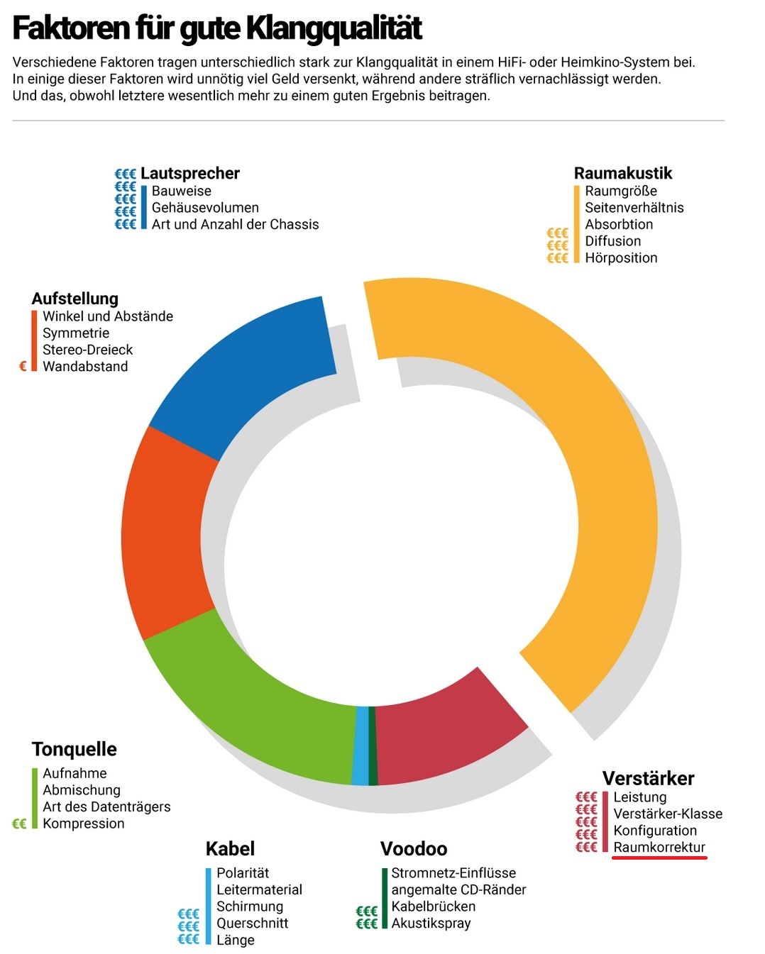

Lautsprecher, Raumakustik, ... , Voodoo

Die Boxen sind so eingedreht, wie es für mich am besten klingt.CJoe78 hat geschrieben: ↑4. Jun 2025 16:40
Das Hauptproblem ist, dass die Geräte nichts für schlechten Klang können. Völlig egal was du für Boxen hast oder was für eine Anlage. Schuld ist die Raumakustik, die insbesondere in kleineren Räumen mangels Möglichkeiten z.B. Boxen gut aufzustellen schwierig ist.
Sinnvolle Reihenfolge der Maßnahmen:
1. Aufstellung der Boxen verbessern.
2. Sitzposition verbessern.
3. Raumakustische Maßnahmen vornehmen.
4. DSP (EQ, Raumeinmessung) verwenden.
Erst, wenn die Punkte 1-3 so gut es möglich ist abgehakt sind, kann man über bessere Anlagentechnik nachdenken.
Bei dir hapert es schon daran, dass die LS viel zu weit weg sind.
Aber das beschriebene ist für dich uninteressant, da du noch bei Punkt 1, 2 und 3 bist.
Alles andere von 1 - 3 ist nicht zu ändern.
Ich wollte es halt mit Audyssey versuchen.
Sonst hätte ich immer überlegt, ob das nicht doch "die" Verbesserung gewesen wäre...
Nun läuft wieder der alte Verstärker ohne Einmessung.
Ich hatte mir halt in den Kopf gesetzt mich klanglich zu verbessern.
Wenn ich mir das interessante Tortendiagramm ansehe, dann hab ich mit dem Tausch der Lautsprecher schon das Richtige gemacht, da an der Raumakkustik und Aufstellung nichts geändert werden kann.
Bei der Tonquelle bin ich zu Tidal gewechselt, davor war ich lange bei Amazon Music Unlimited, das ist von der Qualität beides gut, aber Tidal gefällt mir besser (bezüglich der Algorithmen, vorgeschlagenen Songs).
Ab und zu läuft noch eine CD.
Und ich versuche jetzt einfach wieder die Musik in den Mittelpunkt zu rücken...

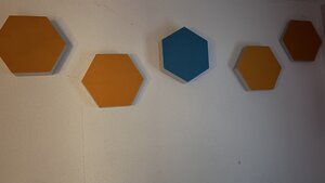

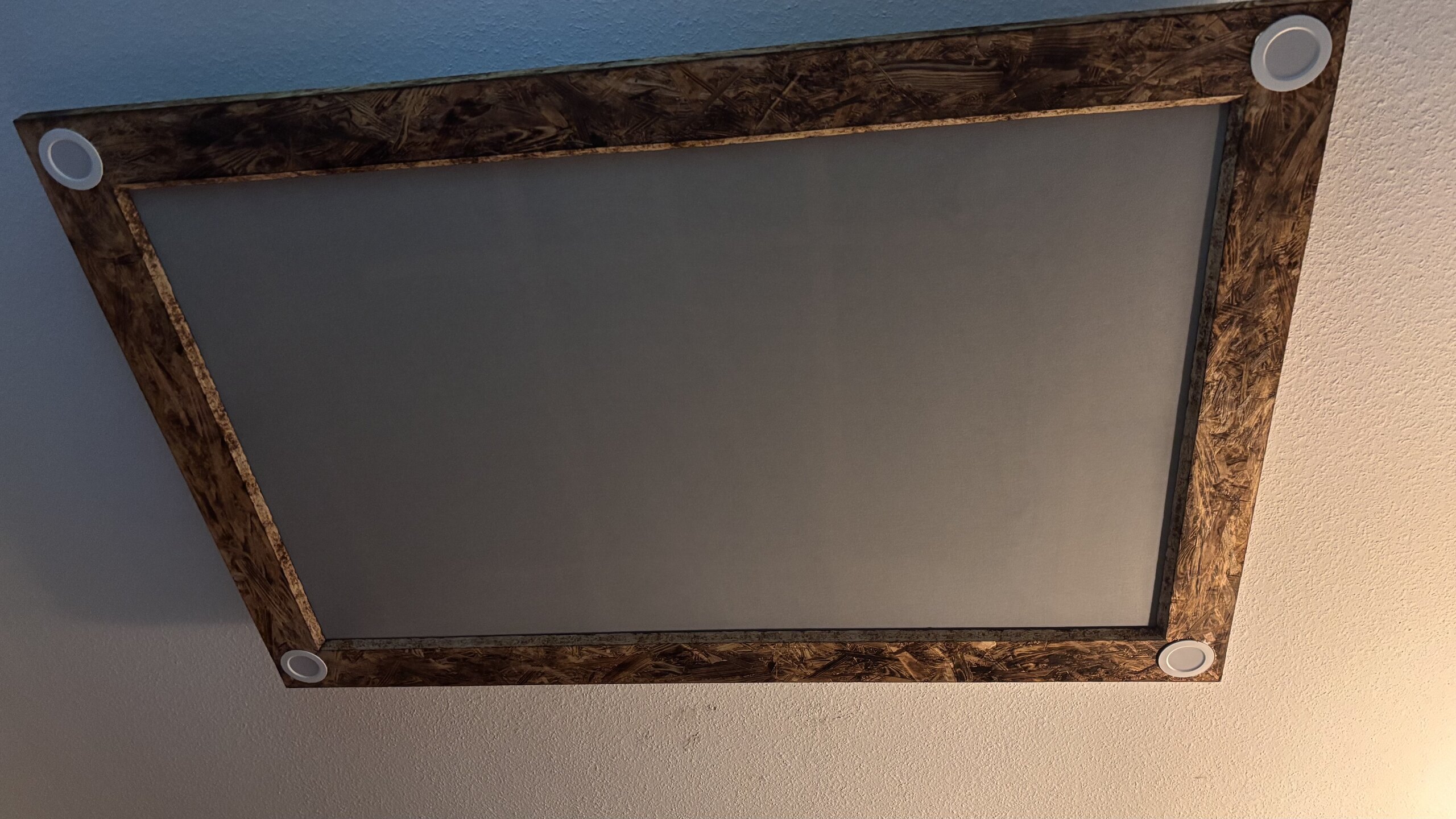

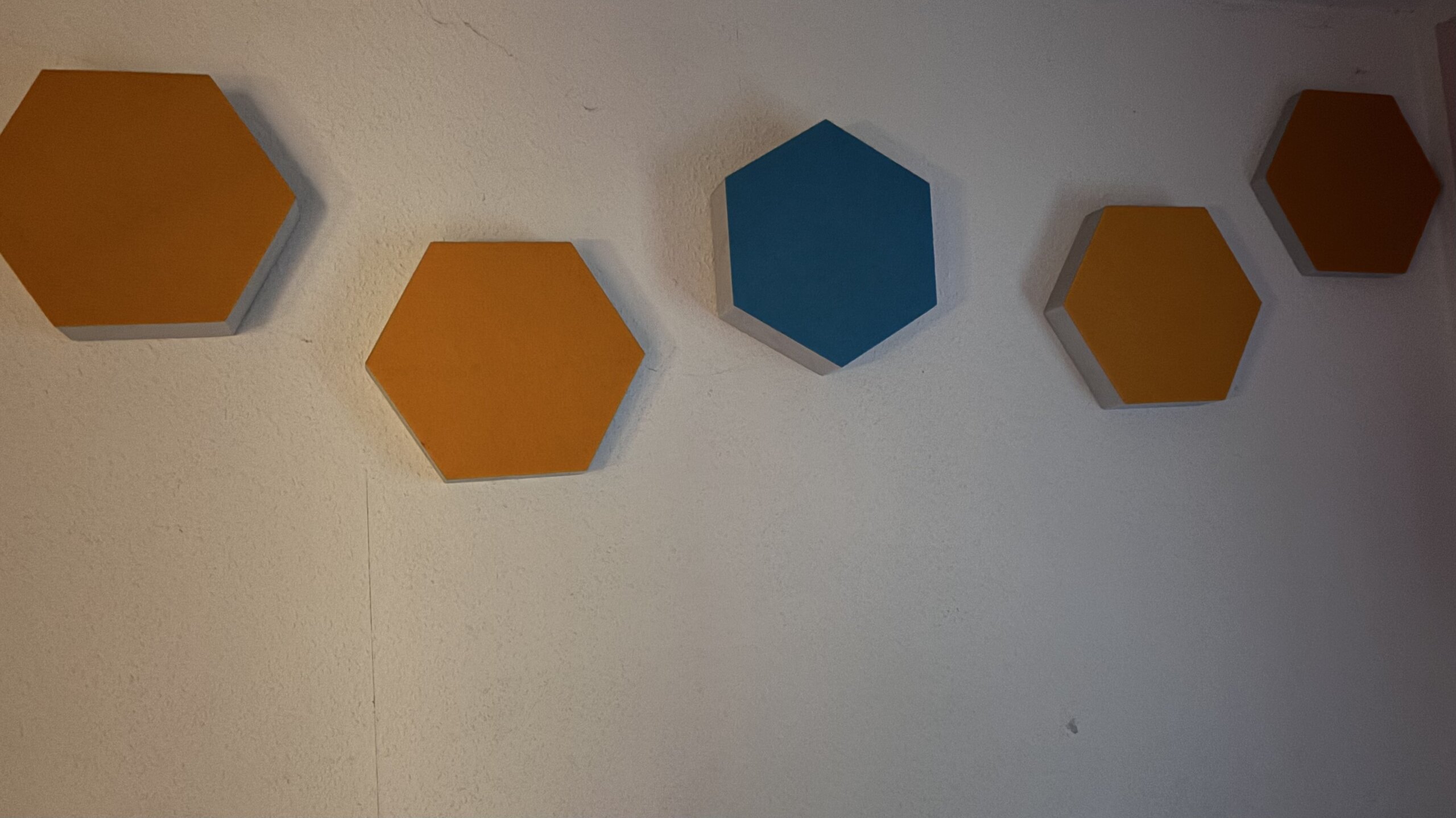

Re: Alten Marantz Verstärker ersetzen oder behalten...
Also das soll nicht respektlos sein (bin auch Allergiker-Tiere-Pollen) aber ist eine schaumstoffart möglich?
Basotect an die Decke, gibt es in Weiß und Licht grau wenn es unauffällig sein soll, mit Fase, selbstklebend, kosten um ca 50-200€ je nach Stärke und Fläche.
Ist dann wie ein Deckensegel, nicht brennbar, für Allergiker geeignet, bringt mehr als jeder Equalizer.
Das wird vermutlich der günstigste und größte klanggewinn sein den man haben kann.
Dass jemand nichts großartig umräumen oder verändern will kann ich nachvollziehen, jedoch sollte man mal 2-4 platten testen und man kann sich immernoch dagegen entscheiden. Der Unterschied ist extrem, so sehr dass wir in fast jedem Raum ein Deckensegel oder Basotect an der Decke haben. Deckensegel mit Steinwolle und Lampen Basotect Color Basotect Lichtgrau mit Fase
- Beiträge: 1393
- Bedankung vergeben: 793 Mal
- Bedankung erhalten: 741 Mal
Irgendwas ist schiefgelaufen und bekomme das doppelte Bild nicht weg. Bitte nicht schlagen.
Genau das sehe ich auch so. Basotect kann man als Deckensegel verwenden (sollte schon 10 cm dick sein). Am besten mit mind. 5-10 cm Luft zur Decke. Und man kann diese Platten auch sehr gut als Absorber für Erstreflexionen an Wänden einsetzen.
Möglich ist es dann auch diese z.B. mit bedrucktem Stoff o.ä. zu beziehen, sodass es wie ein Bild an der Wand aussieht. Was Teppiche angeht würde ich mich erkundigen. Es gibt auch allergikerfreundliche Teppiche. Nicht optimal aber erheblich besser als der nackte Boden.
Ansonsten ist es in sterilen bzw. stark reflektierenden Räumen wichtig, schmalbandig abstrahlende Hochtöner zu nutzen. Da sind Nubert-Boxen genau das falsche. Besser funktionieren dann z.B. Klipsch-Hörner.
- Beiträge: 1393
Für mehr Ruhe und eine detailreiche Stereobühne reichen schon 3 cm ohne Abstand, aber viel hilft viel, und 10 cm ist das Maximum was noch sinnvoll ist.
