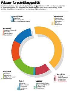

Was kann im Bass "Probleme unauffällig gestalten"?
Der Equalizer oder die Raumeinmessung?
Beide.
Das Hauptproblem ist, dass die Geräte nichts für schlechten Klang können. Völlig egal was du für Boxen hast oder was für eine Anlage. Schuld ist die Raumakustik, die insbesondere in kleineren Räumen mangels Möglichkeiten z.B. Boxen gut aufzustellen schwierig ist.
Sinnvolle Reihenfolge der Maßnahmen:
1. Aufstellung der Boxen verbessern.
2. Sitzposition verbessern.
3. Raumakustische Maßnahmen vornehmen.
4. DSP (EQ, Raumeinmessung) verwenden.
Erst, wenn die Punkte 1-3 so gut es möglich ist abgehakt sind, kann man über bessere Anlagentechnik nachdenken.
Bei dir hapert es schon daran, dass die LS viel zu weit weg sind.
Systeme mit Equalizern können Probleme primär im Bass hörbar verbessern. Das Problem damit ist jedoch, dass die Klangoptimierung am Hörplatz Fummelarbeit ist und jedes dB mehr oder weniger im Equalizer den gesamten Frequenzgang positiv oder negativ beeinflusst.
Zudem ist der persönliche Hörgeschmack ein wichtiger Faktor. Denn wenn Dirac loslegt (egal ob ART oder nicht), klingt es hinterher etwas dünn und langweilig.
Ein Einmesssystem kann zumindest derzeit den persönlichen Hörgeschmack nicht berücksichtigen. Es begradigt nur den gemessenen Frequenzgang, macht aber keine Nachkontrolle oder fragt, ob dir das Ergebnis gefällt.
Also entweder geht man selbst manuell ran, kennt sich super aus und weiß genau, was man macht, holt einen Experten dazu oder lässt es bleiben und gibt sich mit dem zufrieden, wie es ist.
Was den Bass betrifft, wird erst Dirac ART den nächsten, hörbaren Fortschritt zu Hause bringen. Die alten Dirac-Versionen kann man gleich vergessen. Weil erst ART Bassmoden austrickst und diese garnicht erst entstehen, werden alle Räume davon enorm profitieren. Modenprobleme wird es dann kaum noch geben. Zumindest, wenn du ausreichend potente LS besitzt, die bis mind. 40 HZ runter spielen können.
Aber auch damit reicht es nicht, nur einzumessen. Man muss im Nachgang immer manuell und gezielt im Frequenzgang eingreifen.
Es ist schwierig ein möglichst optimales Ergebnis zu erzielen, welches weder zu dünn klingt noch zu dick im Bass aufträgt. Man muss immer ausreichend Quellmaterial hören, welches man gut kennt und anhand dessen den Frequenzgang anpassen. Das geht jedem so, der sich damit beschäftigt.
Aber das beschriebene ist für dich uninteressant, da du noch bei Punkt 1, 2 und 3 bist.
Alles andere von 1 - 3 ist nicht zu ändern.

Wenn ich mir das interessante Tortendiagramm ansehe, dann hab ich mit dem Tausch der Lautsprecher schon das Richtige gemacht, da an der Raumakkustik und Aufstellung nichts geändert werden kann.

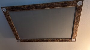

Also das soll nicht respektlos sein (bin auch Allergiker-Tiere-Pollen) aber ist eine schaumstoffart möglich?
Basotect an die Decke, gibt es in Weiß und Licht grau wenn es unauffällig sein soll, mit Fase, selbstklebend, kosten um ca 50-200€ je nach Stärke und Fläche.
Ist dann wie ein Deckensegel, nicht brennbar, für Allergiker geeignet, bringt mehr als jeder Equalizer.
Das wird vermutlich der günstigste und größte klanggewinn sein den man haben kann.
Dass jemand nichts großartig umräumen oder verändern will kann ich nachvollziehen, jedoch sollte man mal 2-4 platten testen und man kann sich immernoch dagegen entscheiden. Der Unterschied ist extrem, so sehr dass wir in fast jedem Raum ein Deckensegel oder Basotect an der Decke haben. Deckensegel mit Steinwolle und Lampen Basotect Color Basotect Lichtgrau mit Fase

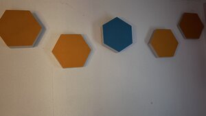

Irgendwas ist schiefgelaufen und bekomme das doppelte Bild nicht weg. Bitte nicht schlagen.

Genau das sehe ich auch so. Basotect kann man als Deckensegel verwenden (sollte schon 10 cm dick sein). Am besten mit mind. 5-10 cm Luft zur Decke. Und man kann diese Platten auch sehr gut als Absorber für Erstreflexionen an Wänden einsetzen.
Möglich ist es dann auch diese z.B. mit bedrucktem Stoff o.ä. zu beziehen, sodass es wie ein Bild an der Wand aussieht. Was Teppiche angeht würde ich mich erkundigen. Es gibt auch allergikerfreundliche Teppiche. Nicht optimal aber erheblich besser als der nackte Boden.
Ansonsten ist es in sterilen bzw. stark reflektierenden Räumen wichtig, schmalbandig abstrahlende Hochtöner zu nutzen. Da sind Nubert-Boxen genau das falsche. Besser funktionieren dann z.B. Klipsch-Hörner.

Für mehr Ruhe und eine detailreiche Stereobühne reichen schon 3 cm ohne Abstand, aber viel hilft viel, und 10 cm ist das Maximum was noch sinnvoll ist.
