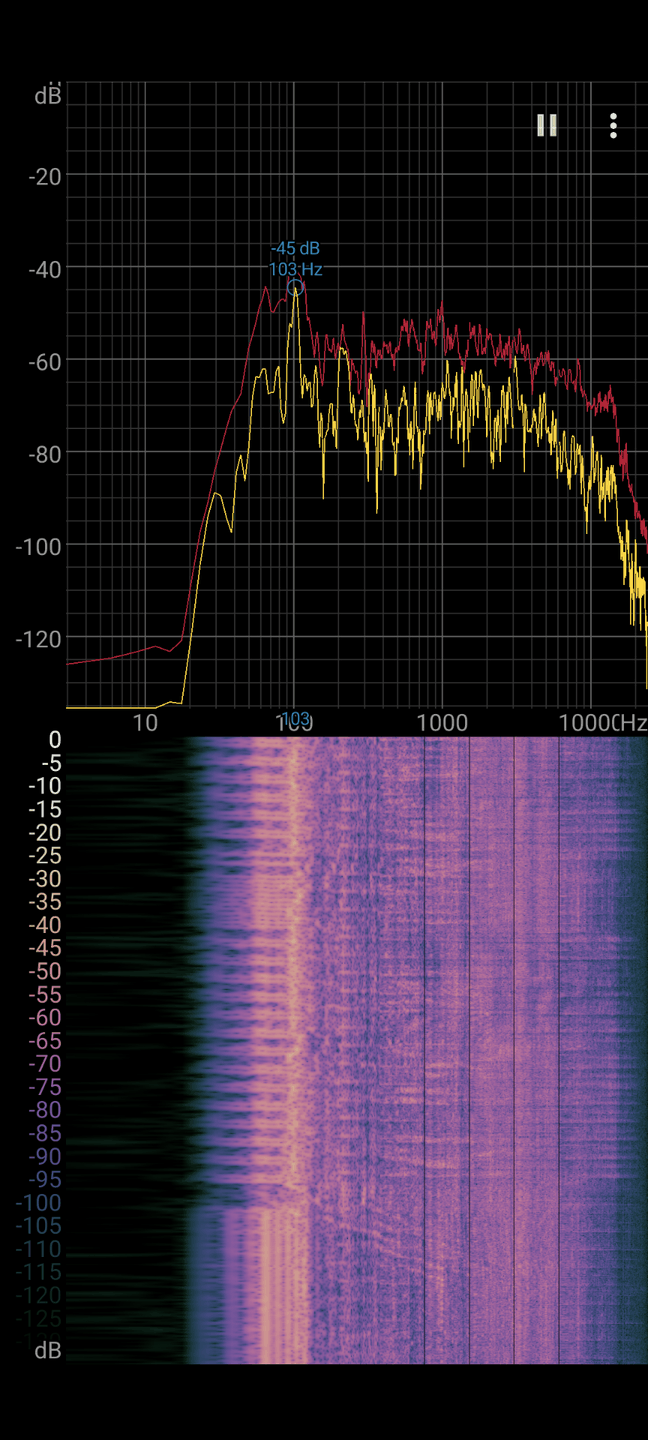

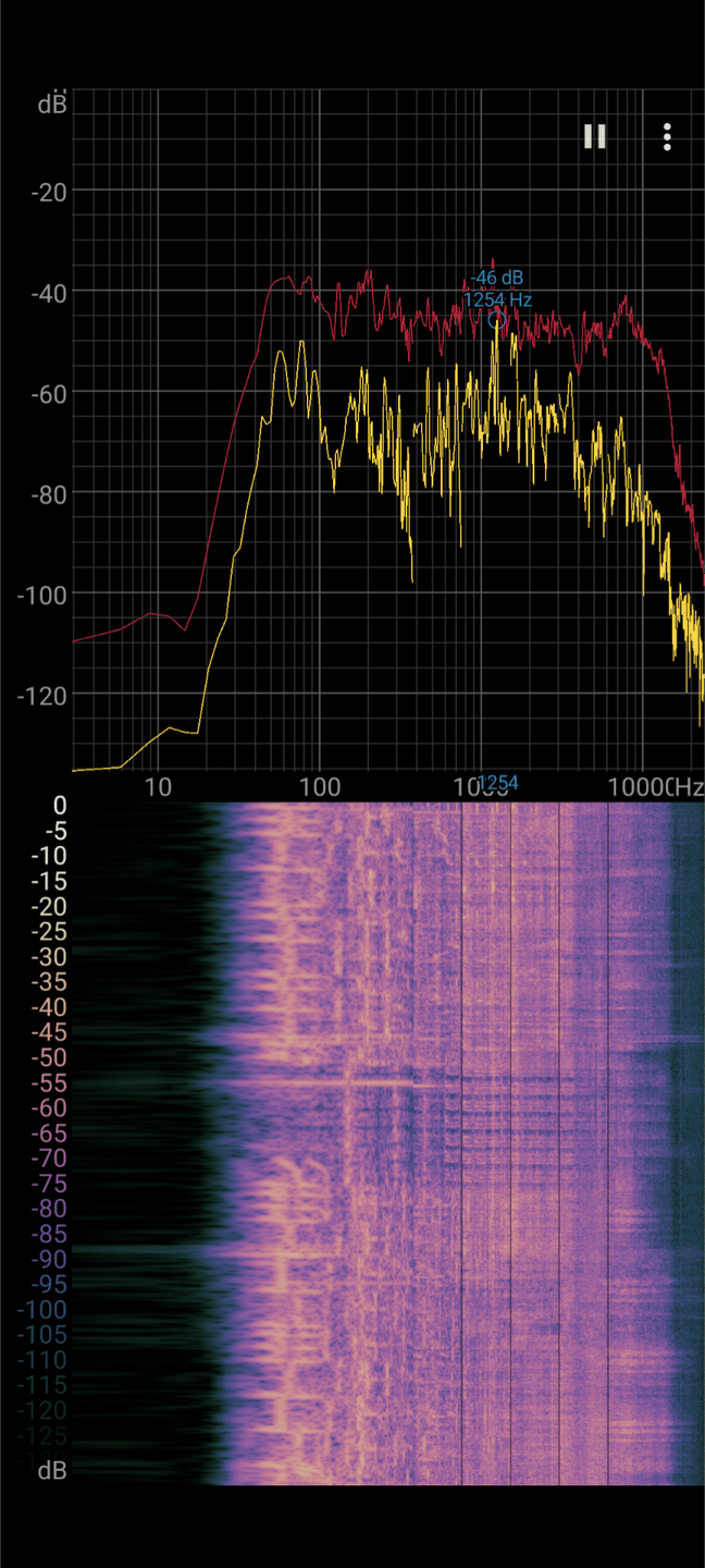

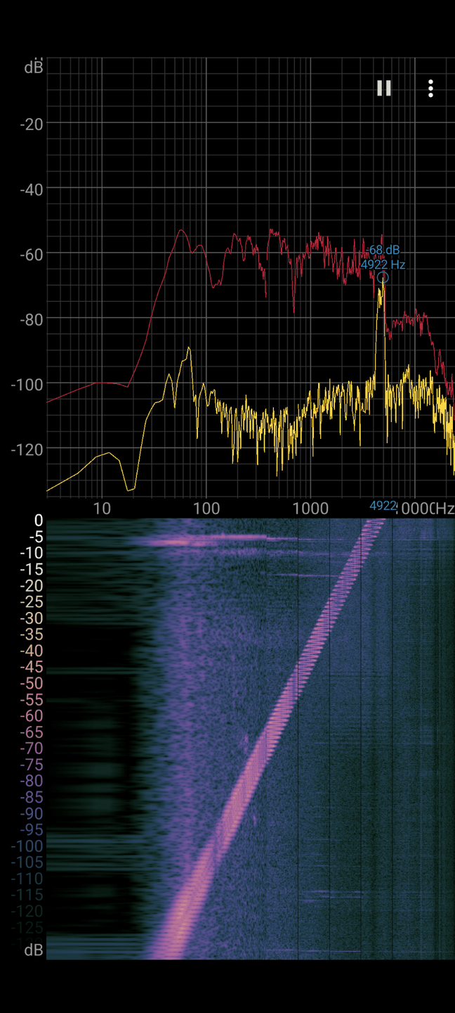

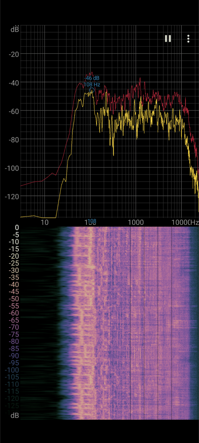

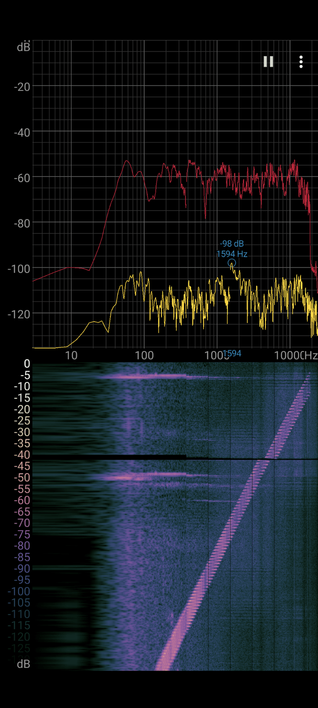

Ein bisschen Zeit und Lust gehabt:
2m Lautsprecherabstand, 2,50 Hörabstand. 86cm von Seitenwänden entfernt.
Bringt das eigentlich was, wenn ich Bilder von der spectroid App zeige ? ? ? Sozusagen eine Aufnahme, von einigen Minuten heavy Metal, eine Art ... Durchschnitt...?
Sweeps von 20hz bos 20khz. Im Bassbereich sieht das bei 20, 30hz Rum etwas verwaschen aus.
Ach ja, und den ernst habe ich jetzt mit meiner ... Aufstellung vergrämt.
Ohne jegliche Einmessung! @CJoe78
Mir Bassschalter auf abgesenkt.

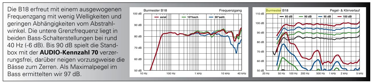

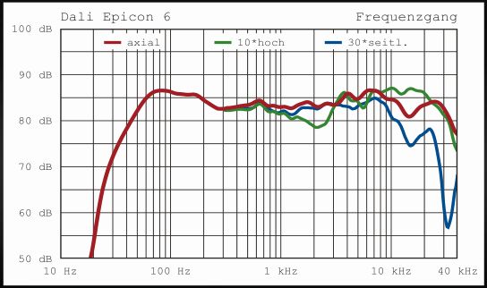

Ja, ist ein großartiges feature. Aber in wirklichkeit eine absolute notwendigkeit bei diesem tiefgang.
Weil was viele andere machen: die boxen gehen nur bis ~ 40 Hz runter. Damit haben sie die absenkung praktisch ab werk.
diese Epicon 6 um immerhin € 12 000 das paar kannst Du wandnah betreiben. der abfall beginnt bei 60 Hz
noch besseres beispiel: Burmester B18 - mit € 8 500 auch nicht geschenkt
