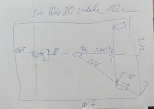

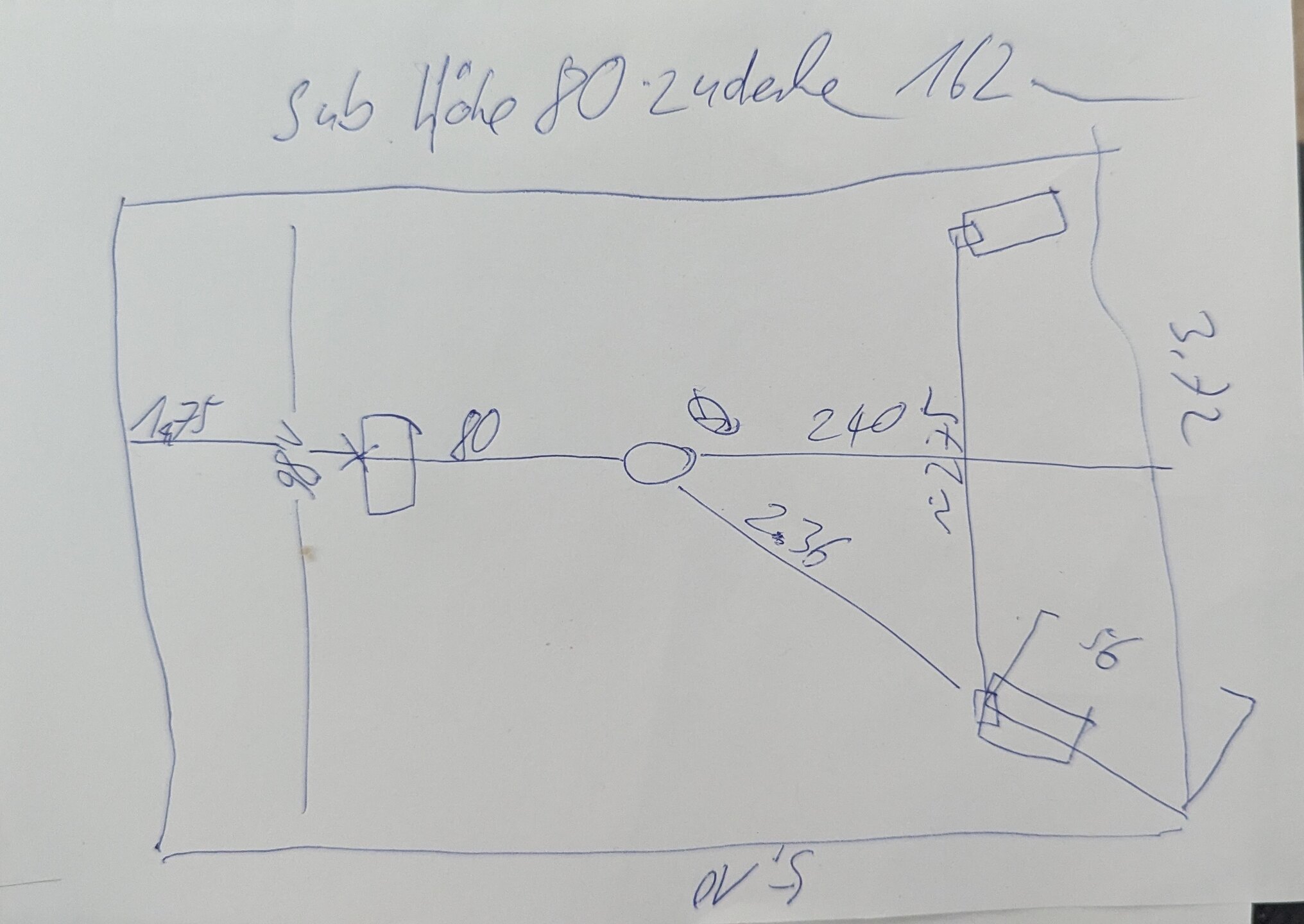

Ich hab ihm jetzt hinter mir aufs Hifi Rack gestellt, Zimmermitte, delay am sib +0,7m, am sib auf +3 DB, die 3 Hauptmoden punktuell gemindert, Trennfrequenz 80hz, Hochpasswort Lautsprecher 20hz.CJoe78 hat geschrieben: ↑21. Jun 2025 07:51
Ein Subwoofer kann tendenziell besser spielen, wenn er nah am Hörplatz ist, da dann mehr Direktschall ankommt. Aber das Problem bleibt bestehen, dass ein einzelner Sub extrem auf Raummoden reagiert.
Stellst du ihn nur 20 cm weiter nach rechts oder links, kriegst du wieder einen völlig anderen Bass am Sitzplatz, was positiv und negativ sein kann. Und das Problem hast du überall sonst im Raum, auch da verschiebt sich der gesamte Bass extrem. Daher ist es schwer bis unmöglich, einen einzelnen Sub gut zu integrieren. Besser wäre es vermutlich den Bass höher zu stellen, z.B. auf einen Stuhl in 1/4 Raumhöhe.
Wenn du den Subwoofer zum Auslöschen nehmen willst, kannst du die Phase hinten testweise normal einstellen. Aber dann fehlen u.U. Frequenzen und es klingt weniger gut. Ansonsten ist die 180 Grad-Einstellung meist die richtige, wenn der Sub hinten steht. Die Einstellung ist die richtige, bei welcher der Sub kräftiger klingt.
Noch eine weitere Verbesserung gegenüber Sitzplatz auf etwa 2m, nun sitze ich ungefähr 240/25l45cm von der Frontwand entfernt. Es klingt schon härter.
(Bis ich das neue Zimmer kriege, Spiel ich eben etwas Rum, was so in meinem Raum möglich ist.
Eine kleine Skizze, wie es jetzt aussieht:

MOS hat geschrieben: ↑21. Jun 2025 13:36Ich hab ihm jetzt hinter mir aufs Hifi Rack gestellt, Zimmermitte, delay am sib +0,7m, am sib auf +3 DB, die 3 Hauptmoden punktuell gemindert, Trennfrequenz 80hz, Hochpasswort Lautsprecher 20hz.CJoe78 hat geschrieben: ↑21. Jun 2025 07:51
@CJoe78 sub höher stellen klingt echt besser, danke dir für den Tipp!

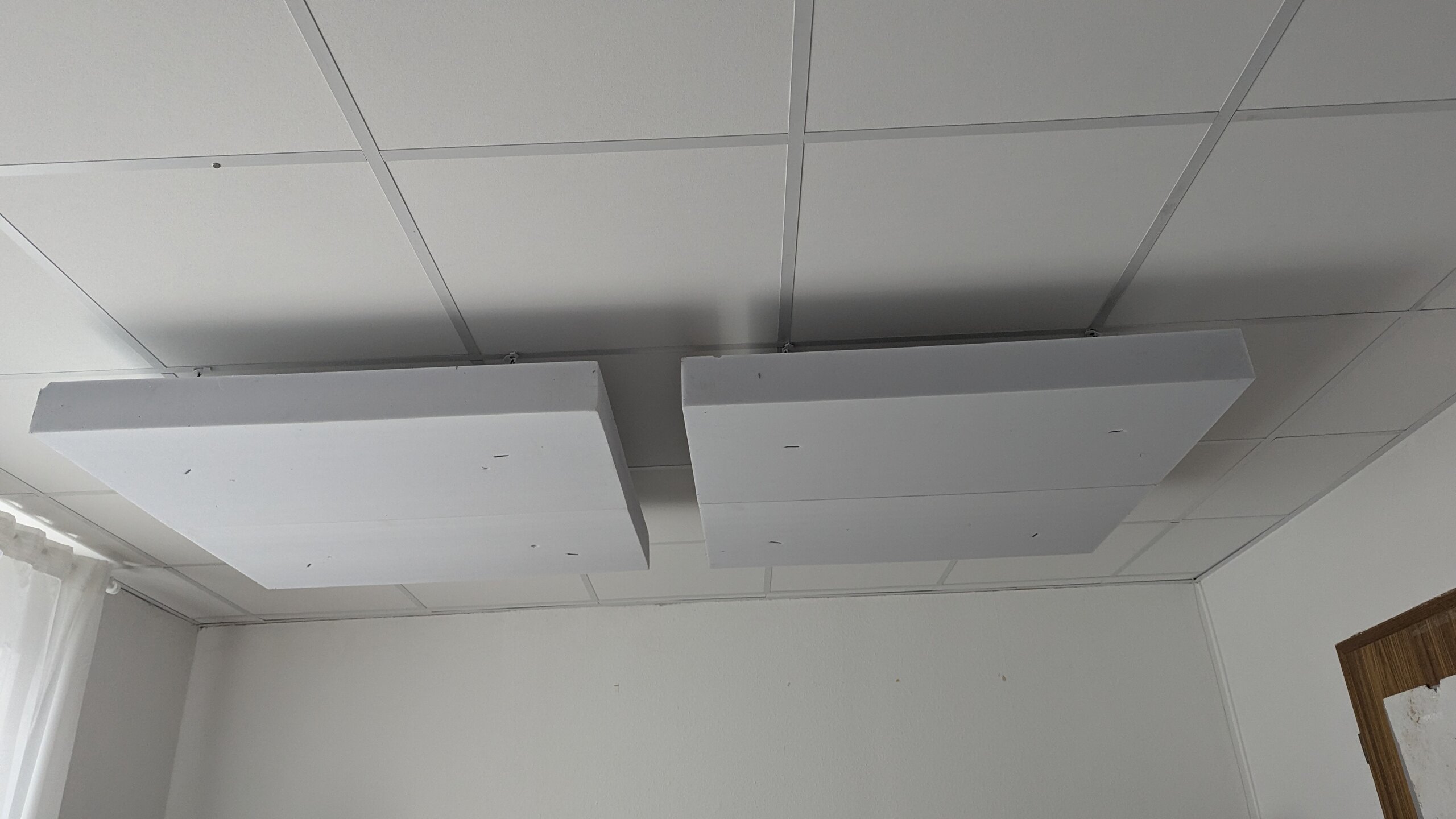

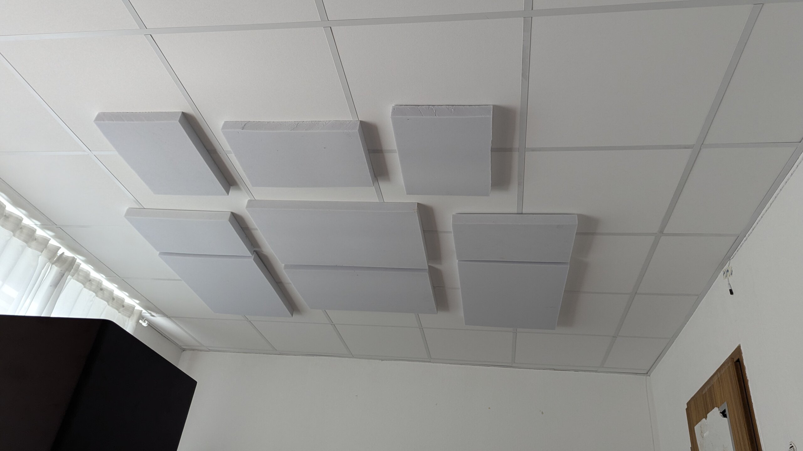

Subwoofer ist wieder weg. Heute morgen um 4 Uhr habe ich Deckensegel gebaut und aufgehängt. 2m², 10cm Dicke, 10cm Luft zwischen decke und Deckensegel.
Das Experiment mit dem Subwoofer als "Modensauger", wie es beschrieben wurde, eskalierte etwas.
Das Sofa von Mutter 2 Stockwerke über meinem Zimmer hatte vibriert... unter anderem... .
Nochmal will ich den Ärger nicht.

Sieht mistig aus, ist nur ein Versuch:
Sollte ich noch 2m² aufhängen...?
Erster Versuch mit kleinen Magneten.
Zweiter Versuch, dicker Draht, an den T-Profilen mit Magneten aufgehangen.
Habe keine Freundin/Frau, also ist der WAF unwichtig.
Ach ja... Ich möchte auf den Deckensegeln zwei Lichtquellen platzieren, die für indirekte Beleuchtung sorgen.
LED-Streifen?
EIN Magnet hält 2kg. Ich habe 16, also 8x2kg

Nein, kann ich nicht, auf die Platten habe ich 10cm Sonorock gelegt. Das hält schon einiges ab, was von oben und von mir kommt. Ich höre die lautstarken Diskussionen meiner Eltern im Zimmer oben drüber nicht mehr.

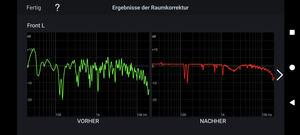

Nix an der Sitzposition verändert. Alle Subwoofer verkauft, also kein Subwoofer. Dynamischer eq schalte ich immer aus.
Nur der AmpXL ist weg, das wars. Es klingt lebendiger. Warum, weiß ich nedde.

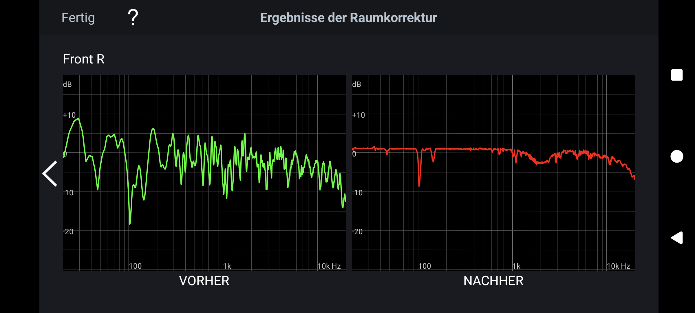

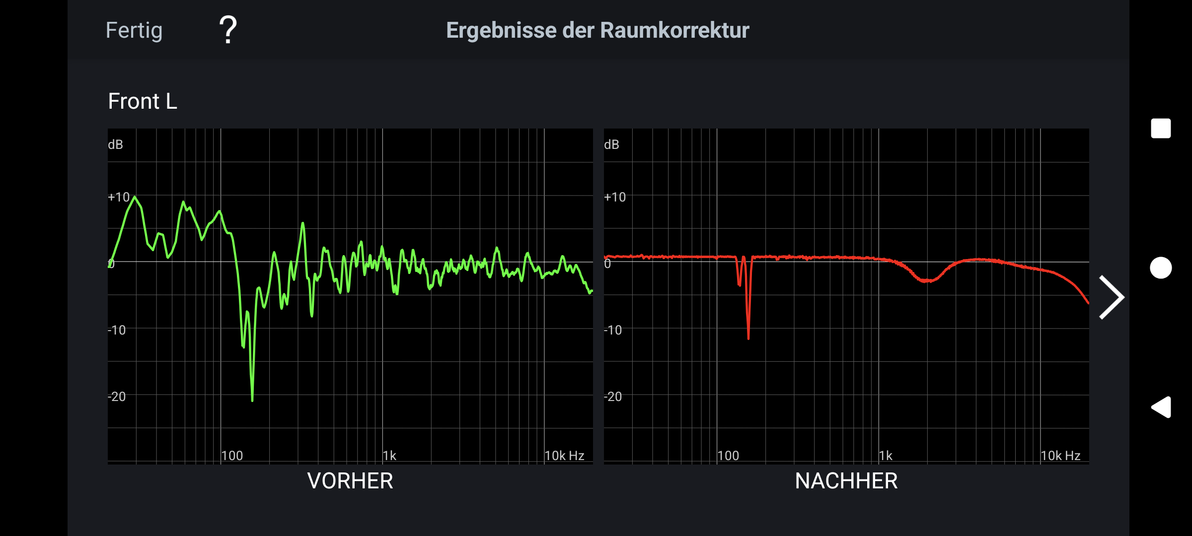

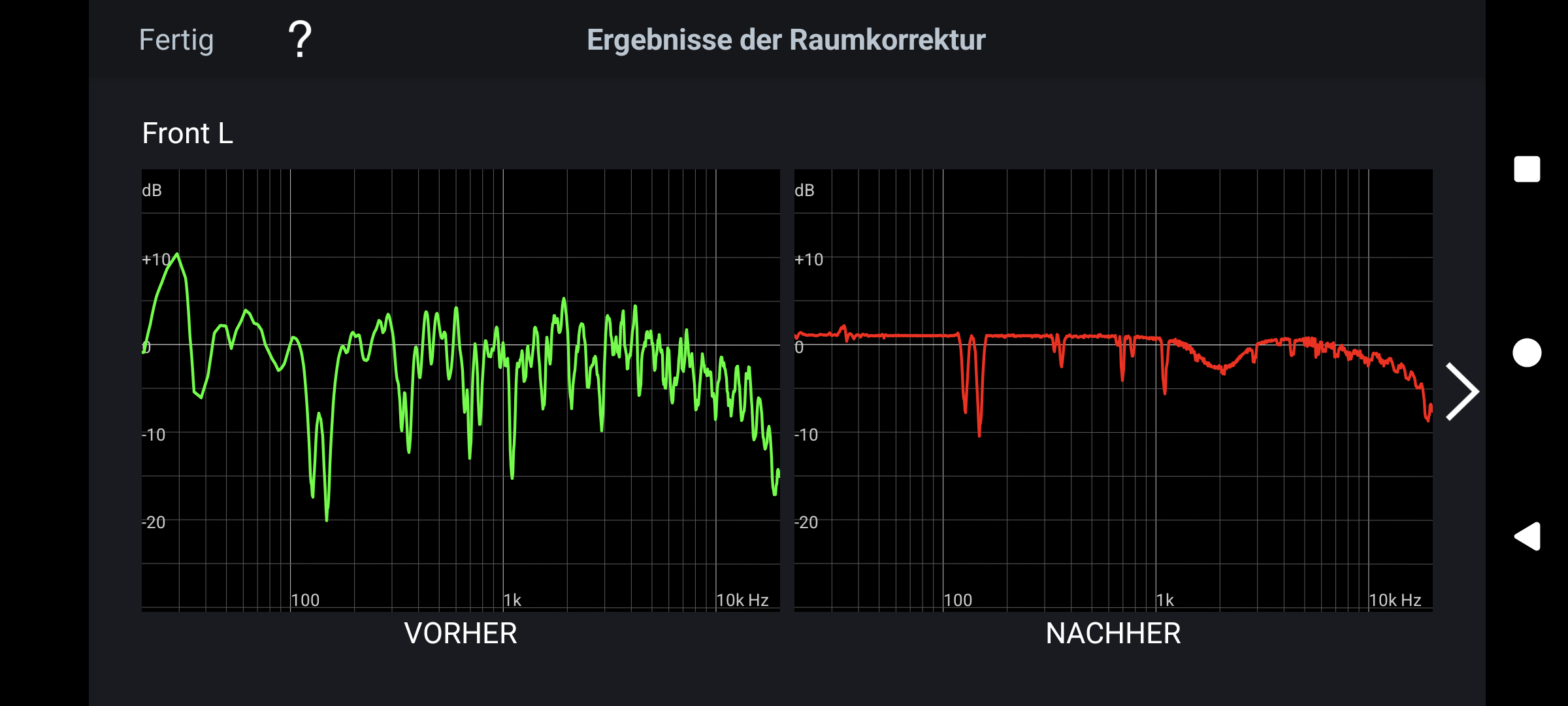

Was mir beim Einmessen aufgefallen ist, links der Lautsprecher erzeugt Frequenzloch bei etwa 105hz, -15db...... Normal - mit AmpXL war es immer der rechte..... jetzt , ohne AmpXL ist das Loch am linken Lautsprecher...komisch.
- Beiträge: 847
- Bedankung vergeben: 316 Mal
- Bedankung erhalten: 356 Mal
Bei AVR´s muss man aufpassen. Da kann ganz leicht irgendwas anders eingestellt sein. Davon abgesehen hat du keinen A/B Vergleich.
Frequenzlöcher können übrigens ein Hinweis auf verpolte Lautsprecher sein. Und das hat auch starken Einfluss auf den Klang, da sich Frequenzen auslöschen.

Mich wundert es sehr, dass mit dem AmpXL am AVR das Loch bei 105 Hz rum rechts war, ohne den AmpXL, nur AVR ist es jetzt links. Die Phase???CJoe78 hat geschrieben: ↑6. Jul 2025 15:21 Bei AVR´s muss man aufpassen. Da kann ganz leicht irgendwas anders eingestellt sein. Davon abgesehen hat du keinen A/B Vergleich.
Das mit dem wandernden Loch macht mich schon ein bisschen wahnsinnig.... .

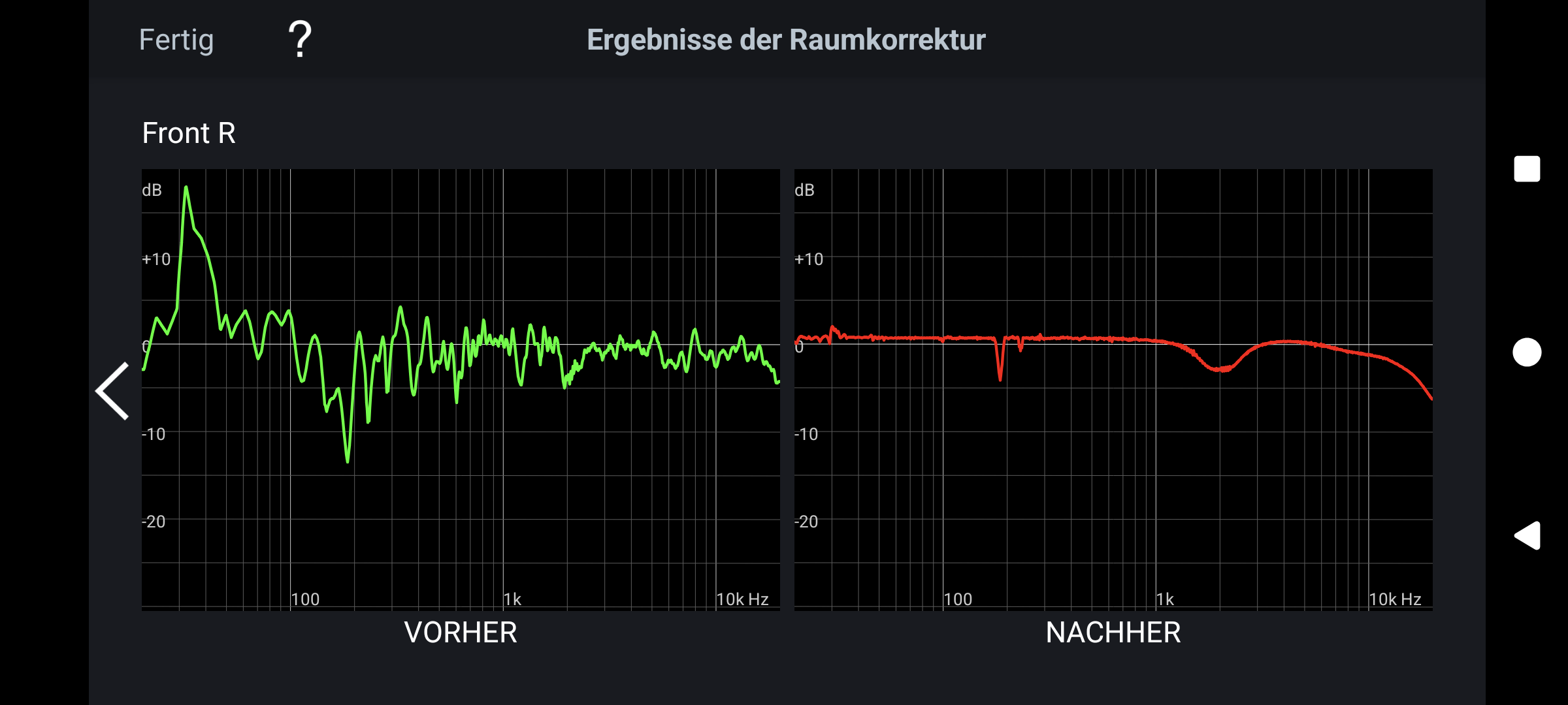

Zwischenzeitlich hatte ich TV(noch) und LS an der 510cm Wand. Ich war nie richtig zufrieden, alles klebte an den Lautsprechern.
Ich habe sie jetzt mal wieder an die kurze Seite, AAABBBEEERRR: DIE ENTGEGENGESETZTE! Also nicht so wie am Anfang, sondern grad gegenüber.
Was ist da los??? Der Klang löst sich von den Lautsprechern, es klingt räumliche, so wie noch nie. Es klingt lebendig, auch wenn die LS suboptimal gestellt sind, weil ich das erst testen wollte.
Moden hat's nur bis 10db+. Kenne ich so: NICHT!!.
