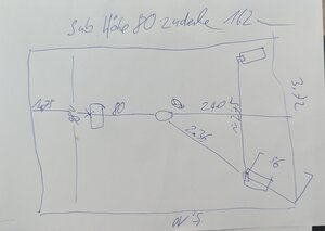

Ich hab ihm jetzt hinter mir aufs Hifi Rack gestellt, Zimmermitte, delay am sib +0,7m, am sib auf +3 DB, die 3 Hauptmoden punktuell gemindert, Trennfrequenz 80hz, Hochpasswort Lautsprecher 20hz.CJoe78 hat geschrieben: ↑21. Jun 2025 07:51
Ein Subwoofer kann tendenziell besser spielen, wenn er nah am Hörplatz ist, da dann mehr Direktschall ankommt. Aber das Problem bleibt bestehen, dass ein einzelner Sub extrem auf Raummoden reagiert.
Stellst du ihn nur 20 cm weiter nach rechts oder links, kriegst du wieder einen völlig anderen Bass am Sitzplatz, was positiv und negativ sein kann. Und das Problem hast du überall sonst im Raum, auch da verschiebt sich der gesamte Bass extrem. Daher ist es schwer bis unmöglich, einen einzelnen Sub gut zu integrieren. Besser wäre es vermutlich den Bass höher zu stellen, z.B. auf einen Stuhl in 1/4 Raumhöhe.
Wenn du den Subwoofer zum Auslöschen nehmen willst, kannst du die Phase hinten testweise normal einstellen. Aber dann fehlen u.U. Frequenzen und es klingt weniger gut. Ansonsten ist die 180 Grad-Einstellung meist die richtige, wenn der Sub hinten steht. Die Einstellung ist die richtige, bei welcher der Sub kräftiger klingt.
Noch eine weitere Verbesserung gegenüber Sitzplatz auf etwa 2m, nun sitze ich ungefähr 240/25l45cm von der Frontwand entfernt. Es klingt schon härter.
(Bis ich das neue Zimmer kriege, Spiel ich eben etwas Rum, was so in meinem Raum möglich ist.
Eine kleine Skizze, wie es jetzt aussieht:
@CJoe78 sub höher stellen klingt echt besser, danke dir für den Tipp!

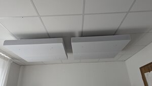

Subwoofer ist wieder weg. Heute morgen um 4 Uhr habe ich Deckensegel gebaut und aufgehängt. 2m², 10cm Dicke, 10cm Luft zwischen decke und Deckensegel.
Das Experiment mit dem Subwoofer als "Modensauger", wie es beschrieben wurde, eskalierte etwas.
Das Sofa von Mutter 2 Stockwerke über meinem Zimmer hatte vibriert... unter anderem... .
Nochmal will ich den Ärger nicht.

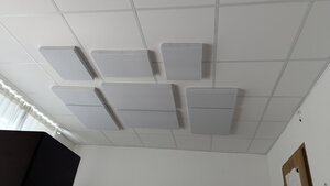

Sieht mistig aus, ist nur ein Versuch:
Sollte ich noch 2m² aufhängen...?
Erster Versuch mit kleinen Magneten.
Zweiter Versuch, dicker Draht, an den T-Profilen mit Magneten aufgehangen.
Habe keine Freundin/Frau, also ist der WAF unwichtig.

EIN Magnet hält 2kg. Ich habe 16, also 8x2kg

Nein, kann ich nicht, auf die Platten habe ich 10cm Sonorock gelegt. Das hält schon einiges ab, was von oben und von mir kommt. Ich höre die lautstarken Diskussionen meiner Eltern im Zimmer oben drüber nicht mehr.
