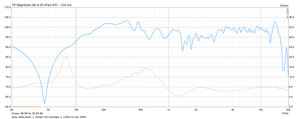

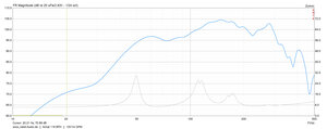

Messungen, roh, ohne DSP, Pegelkalibriert.
Wie man sieht, ist der Kennschalldruckpegel wirklich nicht morz hoch, das Horn lädt (wie üblich) eher untenrum, mittig wird dann (leider) nur per DSP reingeschoben/ausgeglichen).
Z1min liegt bei 4,29 Ohm, somit liegt die nominelle Impedanz der Box bei 5 Ohm, nicht 8 Ohm.

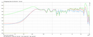

Hier die Rohmessung, mit Thomann DSP, und meine Korrektur (Blau)

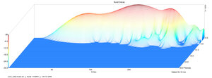

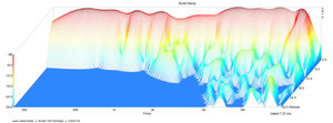

Vollständigkeitshalber noch der 18er BPH Achat:
