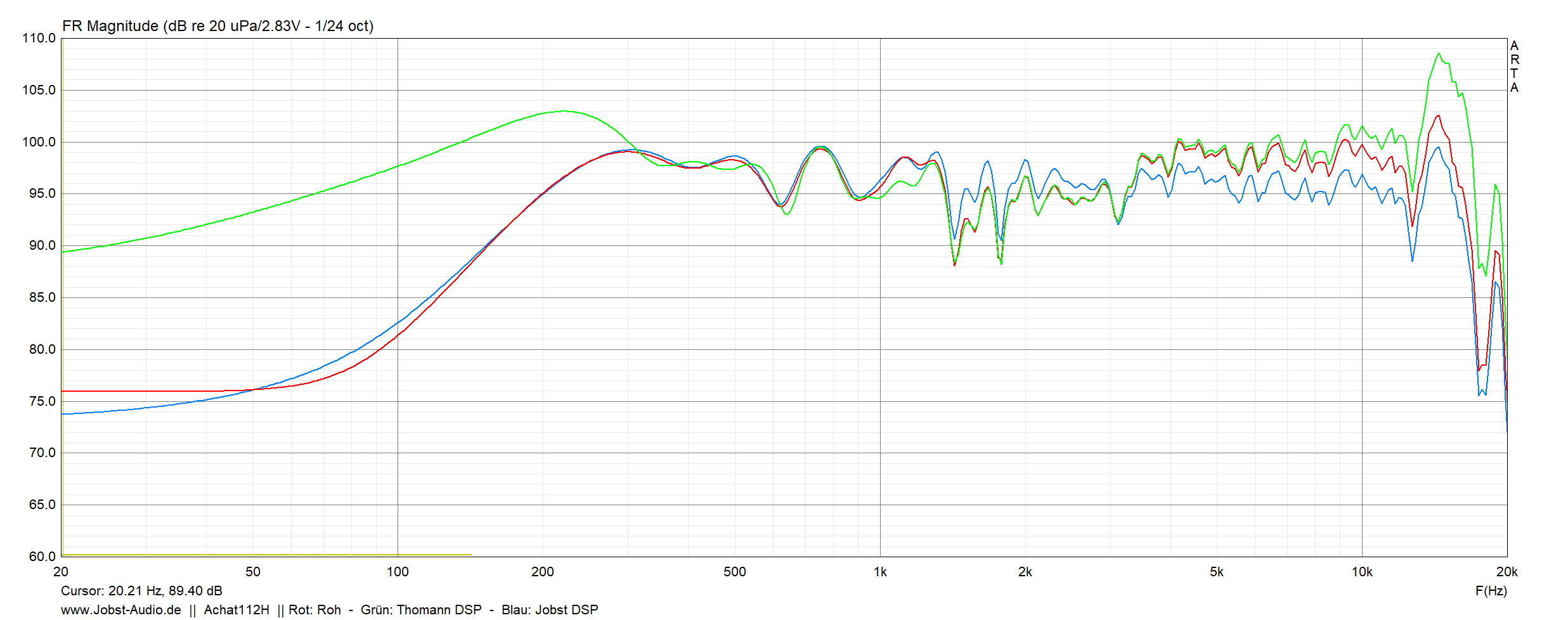

Ich hatte die PA auch schon in den Fingern, als auch 2x ne Band drauf gemischt (Mit massig Master-EQ Korrektur nach Gehör)
Mit original Preset (Loudness-Kurve samt viel zu viel 63Hz Gewummer mit 14kHz-Zisch) ist das Setup wirklich nicht toll für ne Liveband (meine Meinung und mittlerweile auch Meinung der Rock-/Metal-Band), somit habe ich ein komplett Neues entwickelt.
Damit ist das System definitiv brauchbar, dennoch muss ich sagen, dass ich gerade die Bässe einfach zu groß und schwer finde für das was da rauskommt.
Ansonsten ist es halt so ein oldschool Rock'n Roll Stack, sprich die Tops (und somit auch die Aufstellung) sind halt net wirklich flexibel.

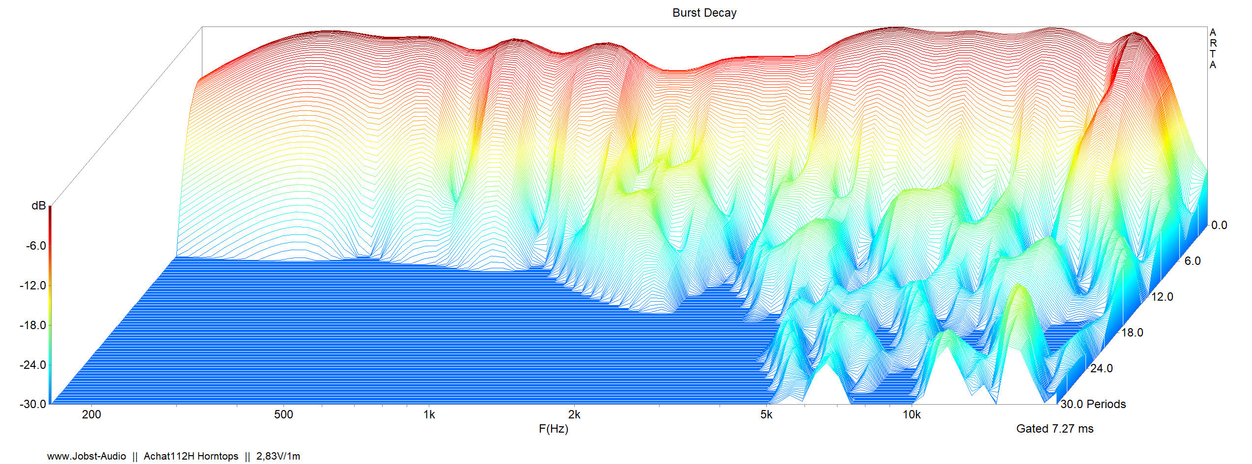

Messungen, roh, ohne DSP, Pegelkalibriert.
Wie man sieht, ist der Kennschalldruckpegel wirklich nicht morz hoch, das Horn lädt (wie üblich) eher untenrum, mittig wird dann (leider) nur per DSP reingeschoben/ausgeglichen).
Z1min liegt bei 4,29 Ohm, somit liegt die nominelle Impedanz der Box bei 5 Ohm, nicht 8 Ohm.
Hier die Rohmessung, mit Thomann DSP, und meine Korrektur (Blau)

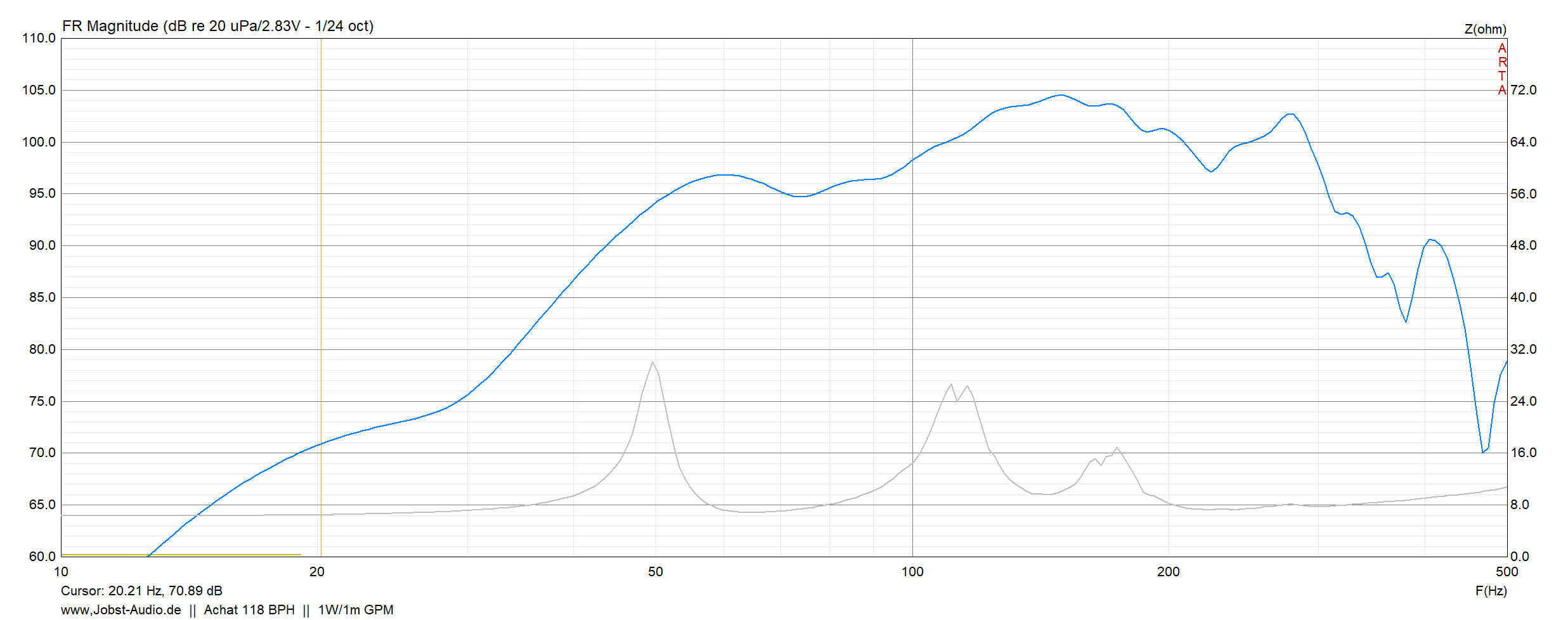

Vollständigkeitshalber noch der 18er BPH Achat:
