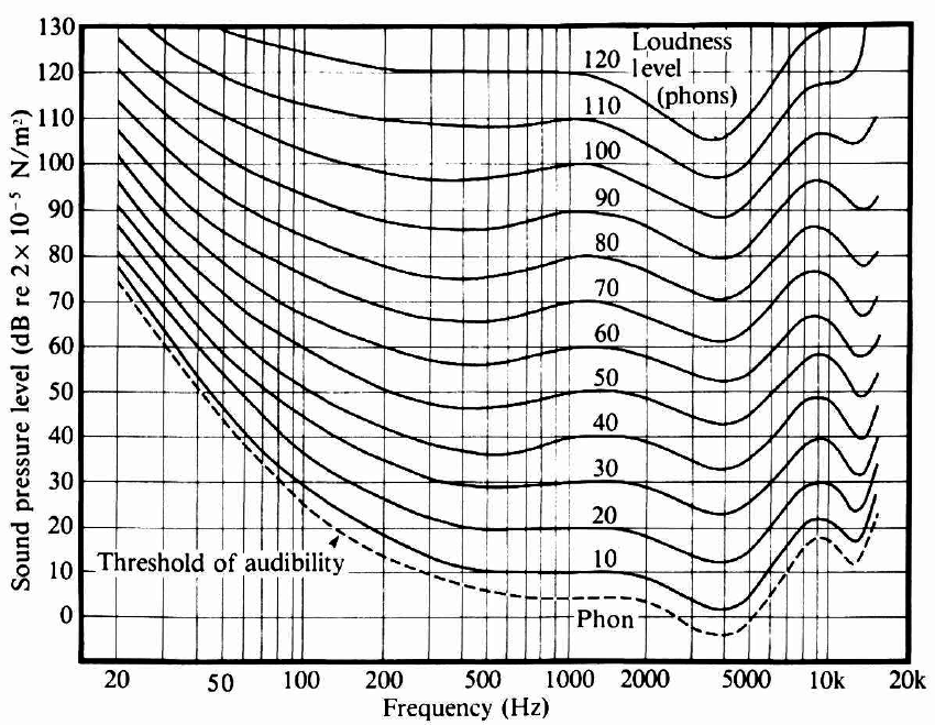

#129
Markus2005 hat geschrieben: Gestern 16:12 Allerdings muss ich gestehen, ich hab noch nicht verstanden, wie es funktioniert und wie man die Funktion korrekt einstellt...
Anders als andere Hersteller aktiviert man die Loudness bei Yamaha nicht per Schalter (ein/aus und der Verstärker regelt das automatisch in Abhängigkeit der eingestellten Lautstärke) sondern über einen Drehregler. Je weiter Du drehst, desto mehr Badewanne, unabhängig von der Lautstärke.
Korrekt eingestellt ist dann, wenn es Dir am Besten gefällt ;)

#131
Du kannst die stärke der Loudness einstellen und wenn ich nicht irre dann wird die Loudness umso geringer je Lauter der Verstärker stellst bis sich die Loudness ab einem gewissen Pegel nicht mehr aktiv ist.
