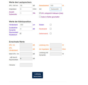

Welche Lautsprecher hast du für die Berechnung angenommen?

na komm, was bitte erwartest Du von einem link dieses trolls?Markus2005 hat geschrieben: ↑27. Jun 2025 12:33Da werden 282 Wrms errechnet, das ist doch Irrsinn.
Wenn ich 85 dB als "gewünschter mittlerer Schallpegel" am Hörplatz eingebe (wie bei THX angegeben).
natürlich wird Dir die industrie sagen, daß man für geringere zimmer lautstärke mindestens 2 x 500 Watt an 4 Ohm braucht!
es gibt eine reihe weitere links, youtube videos usw. wo genau dieser blödsinn verzapft wird, oft unter der bezeichnung "erstes Watt".
lies bitte lieber posting #1401 in diesem thread: viewtopic.php?t=9243&start=1400
- Beiträge: 2149
- Bedankung vergeben: 601 Mal
- Bedankung erhalten: 731 Mal
Re: Alten Marantz Verstärker ersetzen oder behalten...
Vergiss irgendwelche dubiosen tools.Markus2005 hat geschrieben: ↑27. Jun 2025 12:33 Da werden 282 Wrms errechnet, das ist doch Irrsinn.
Das ist dann wahrscheinlich zu viel.
Was meinen die mit "gewünschter mittlerer Schallpegel" denn ?
Wie laut ich durchschnittlich höre?
Unser Gastgeber hat hier - wie ich finde - vollkommen ausreichend überschlagen, wie man das abschätzt.

Passe mal deine Angabe an:
Empfindlichkeit: 88,5 dB/1W/1m
entspricht @ 4Ohm
91,5dB/2,83V/1m
entspricht @ 4Ohm
91,5dB/2,83V/1m
Zuletzt geändert von pogo am 27. Jun 2025 15:29, insgesamt 2-mal geändert.

Nichts anderes berücksichtigt das Tool
...und ein wenig mehr.

Mich verwirrt dies Online Tool zur Berechnung mehr als es mir hilft...

Wenn jemand sagt mir reichen 50 Watt kann ich damit leben, wer behauptet dass mir 50 Watt auch reichen, der hat den Knall nicht gehört.
Ich hatte das Thema mit meinem Bruder neulich. Reichen die 2x100 Watt? Ich meinte keine Ahnung deine LS vertragen verzerrungsfrei 110 Watt, wen juckt es ob die 100 Watt oder 130 Watt bekommen? Raum nicht bedämpft, schallharte Wände usw…
Habe ihm meine 2x270 Watt Endstufe angeschlossen, 3 min gehört und gesagt lohnt sich nicht für deine Nubox 513, in diesem Raum, er war der selben Meinung.
Der AVR hat mit seinen 100 Watt mehr als genug Dampf für die Gegebenheiten und würden mich so auch zufrieden stellen was den Pegel betrifft. Allerdings würden meine LS mit 1 - 1,5 dB mehr Wirkungsgrad in meinem Raum bei 100 Watt schwammig und unsauber klingen da Kubikmeter Weise Dämmung verbaut wurde. Da muss man mehr Pegel ballern den der Raum eben nicht dazu gibt.
Was ich sagen will, ob 85 oder 100 Watt macht den Kohl nicht fett, ca eine Verdopplung der Leistung wäre anzustreben wenn einem ,,aktuell,, etwas Leistung fehlt.
Und HiFi muss nichts mit geringsten Pegeln und wenig Leistung zu tun haben, und wenn meine, aaof‘s oder sonst noch irgend ein bekloppter Dämmungspsychopath wie wir es sind in deinen Augen, Ernst, nichts mit HiFi zu tun haben dann ist das deine Ansicht, aber das hat nichts mit PA zu tun. Mir ist auch völlig Wumpe wie es jemand nennen mag, ob HiFi, Studio oder PA, wir wollen hohe Pegel, bestmögliche Wiedergabe und den Bass so trocken und Hart dass er das Fleisch vom Knochen löst. Hör dir mal Musik in einem Wirklich guten Raum an mit Ordentlich Lautstärke, kein Vergleich zu Leisem ,,HiFi,, im Reinraum.
Selbst Orgelmusik bei Höchsten Pegeln reicht in meinem PAKino nicht an die Lautstärke einer echten Pfeife in einer Kirche oder einem Kölner Dom ran.

Stimmt. Ich habe mehrere Dinge in meiner Anlage final umgesetzt, die mir nach vielen Jahren HiFi einfach wichtig geworden sind:
1. Perfekte Bühne und Lokalisierung (da bin ich penibel wie Sau). Deswegen habe ich noch lange mit der Aufstellung experimentiert und an den Stellen wo erforderlich war, gedämmt.
2. Neutraler Bass, fast etwas zu wenig, aber kleine Räume benötigen hier besondere Aufmerksamkeit. Manchmal ist es wahrscheinlich sogar stinklangweilig hier. Wobei ich zur Not jeder Zeit den Dyn. EQ bemühen könnte. Was ich aber tatsächlich kaum nutze. Audyssey MultEQ-X bügelt mir die beiden (geschlossenen) Subwoofer so runter, dass ist schon krasser Scheiß. Im Grunde nah an der Linie 0. Keine Moden. Null.
3. Pegel müssen zu jeder Zeit bis zum abwinken gehen können. Habe ich geschafft, Leistung ist viel mehr verfügbar, als jemals benötigt wird.
4. PA ist es nicht, wollte ich auch nie haben. Ich will HiFi, aber das wenn gewollt, so laut, dass du vom Sessel fällst und dein Gehör taub für mehrere Stunden ist. Ich höre aber tatsächlich selten und nur kurz mal wirklich laut, meistens eher gemütlich und sauber. Mein Gehör ist nur 1x vorhanden, es nützt ja nix, dieses wichtige Organ zu fetzen.
Aber es ginge theoretisch mittlerweile. Ich habe bis heute meine Anlage nicht zum Anschlag bringen können. Irgendwie ein cooles Gefühl. Es ginge.

Ich hab das jetzt im Internet gefunden.Ernst_Reiter hat geschrieben: ↑27. Jun 2025 20:35 ein A-S701 ist bei deutlich geringerem preis praktisch gleich gut wie pogos M33
aber was erwartet ihr??? NAD troll.
Kann mir jemand mit einfachen Worten sagen was SINAD ist?
Kann man sagen, dass es die Signalqualität beschreibt (das Rauschen im Verhältnis zur Lautstärke)?
Und ist das für eine Kaufentscheidung relevant?
Also ist das eher theoretisch messbar oder auch praktisch hörbar?
Da liegt der Yamaha nämlich weit vorm Rotel und der Denon ist richtig abgeschlagen,
