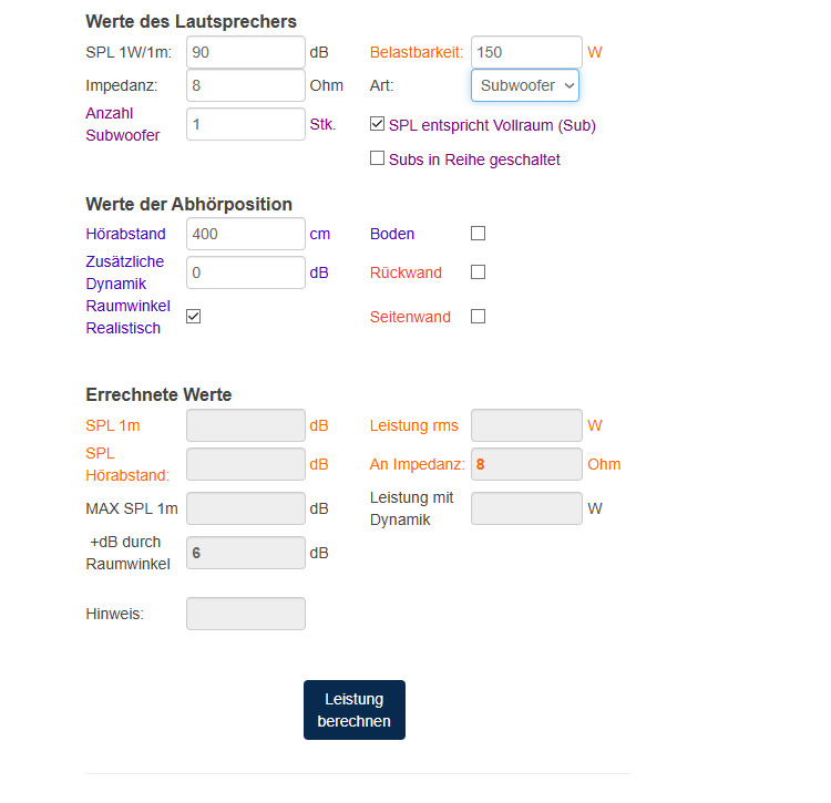

Welche Lautsprecher hast du für die Berechnung angenommen?

na komm, was bitte erwartest Du von einem link dieses trolls?Markus2005 hat geschrieben: ↑27. Jun 2025 12:33Da werden 282 Wrms errechnet, das ist doch Irrsinn.
Wenn ich 85 dB als "gewünschter mittlerer Schallpegel" am Hörplatz eingebe (wie bei THX angegeben).
natürlich wird Dir die industrie sagen, daß man für geringere zimmer lautstärke mindestens 2 x 500 Watt an 4 Ohm braucht!
es gibt eine reihe weitere links, youtube videos usw. wo genau dieser blödsinn verzapft wird, oft unter der bezeichnung "erstes Watt".
lies bitte lieber posting #1401 in diesem thread: viewtopic.php?t=9243&start=1400

Vergiss irgendwelche dubiosen tools.Markus2005 hat geschrieben: ↑27. Jun 2025 12:33 Da werden 282 Wrms errechnet, das ist doch Irrsinn.
Das ist dann wahrscheinlich zu viel.
Was meinen die mit "gewünschter mittlerer Schallpegel" denn ?
Wie laut ich durchschnittlich höre?
Unser Gastgeber hat hier - wie ich finde - vollkommen ausreichend überschlagen, wie man das abschätzt.

Passe mal deine Angabe an:
Empfindlichkeit: 88,5 dB/1W/1m
entspricht @ 4Ohm
91,5dB/2,83V/1m
entspricht @ 4Ohm
91,5dB/2,83V/1m
Zuletzt geändert von pogo am 27. Jun 2025 15:29, insgesamt 2-mal geändert.

Nichts anderes berücksichtigt das Tool
...und ein wenig mehr.

Mich verwirrt dies Online Tool zur Berechnung mehr als es mir hilft...
Da ich selten sehr laut höre und dann auch nicht lange, gehe ich davon aus, dass auch der Denon PMA-900HNE mit 85 Watt an 4 Ohm ausreichend und unkritisch wäre, oder?
Der Rotel A12 mit 60 Watt an 8 Ohm ebenfalls. Laut einigen Händlerseiten wären das 120 Wattan 4 Ohm.

Es ist nur die Hälfte. Ich habe mal den richtigen Kennschalldruck angegeben.
Ein passender Verstärker sollte nun phasenunabhängig über den gesamten Frequenzbereich diese Leistung quasi verzerrungsfrei zur Verfügung stellen. Eine Leistungsangabe @ 1kHz, 1% oder ähnlich ist für die Tonne, machen aber gerne viele Hersteller, um ihre Verstärker besser aussehen zu lassen.
Ein Lautsprecher stellt eine komplexe Last dar und wir hören Musik, ... darüber
