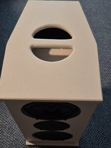

ich hatte schon lange vor, eine mobile Akku Box für draussen zu bauen:
Vorgaben:
- Verwendung vorhandener Werkzeug Akkus
- Verwendung vorhandener Treiber (von einem früheren Projekt)
- Verstärkermodul mit Bluetooth und Line-Eingang, ggf Pairing
- handlich (ohne Wagen)
Das ist daraus geworden:
- Makita-Akku über einen gedrucken Adapter ins Gehäuse integriert
- von außen sichbare Akku-Anzeige
- Treiber und Weiche von Visaton Aria 2 light
- China-Verstärker Modul TPA 3116 D2 Mono (ca. 100W)
- ca. 12 l mit Bassreflex unten und Griff oben
- Maße ca. 43x18,5x25 (ohne Antenne)
- Gewicht: 5,9 kg ( 12 mm Birke MPX)
Ist am Wochenende 6 Stunden im Hintergrund gelaufen, hat nicht mal einen Balken auf der Akkuanzeige gebraucht
Was fehlt noch?
- Plan
- Tiefentladungsschutz für Akku
- Messung (dazu fehlt mir das Wissen und das Equipment)
- Frontgitter/Lautsprecherschutz
Grüße aus Bayern
Bernhard

broesen
Themenstarter - Neuling
- Beiträge: 14
- Registriert: 13. Mär 2016 17:19
Re: Akku-Box mit Makita Akku
Du hast Recht, ohne Griff wäre das Teil sehr unhandlich. Drum habe ich einen Griff in den Deckel eingebaut. Innen in der Griffmulde ist die Kühlfläche für das Verstärkermodul ( schwarz)
