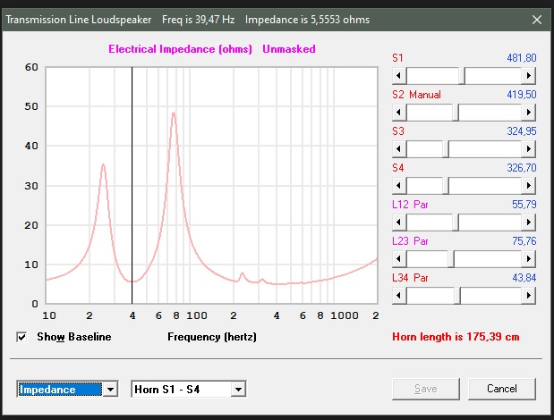

Da ich meine Projekte wie gewohnt, völlig transparent veröffentliche, ist hier erstmal die Simulation.
Vorzugsweise natürlich in Hornresp.
Eingabemaske mit den selbstgemessenen TSP vom Oberton 12B450

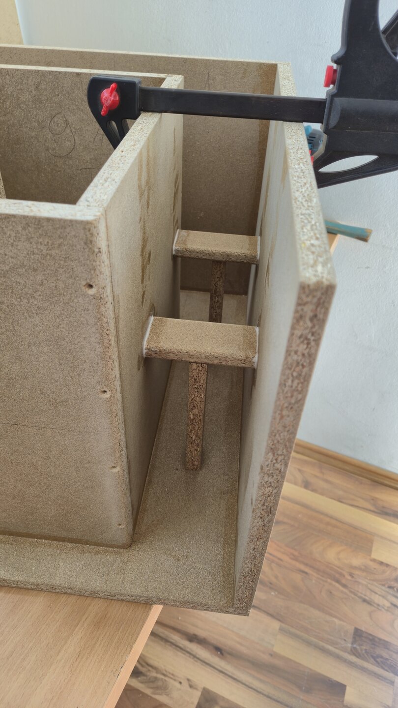

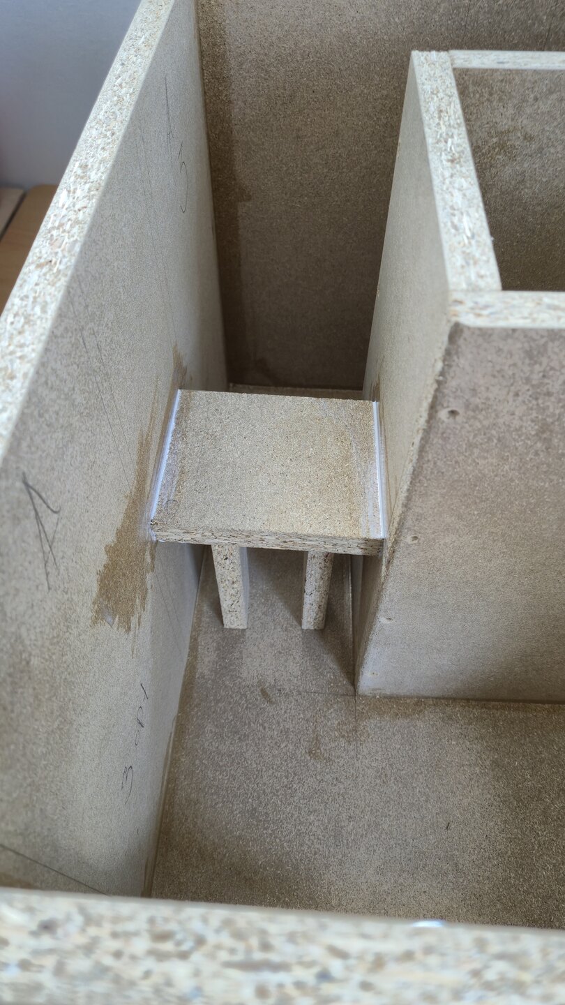

Deshalb drehen wir die Uhr etwas weiter und der Prototyp wurde konstruiert und aufgebaut. Auch diesmal in 16mm Spanplatte.
Den finalen Bauplan wird es in 15mm MPX geben. Für die 16mm Holzstärke wird es aber ebenfalls einen Bauplan geben.

hier die Impedanzmessung des fertigen Projektes. Impedanzminimum und Phase 0° liegen bei 37,7Hz
