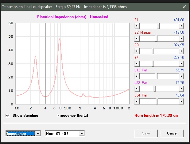

Da ich meine Projekte wie gewohnt, völlig transparent veröffentliche, ist hier erstmal die Simulation.
Vorzugsweise natürlich in Hornresp.
Eingabemaske mit den selbstgemessenen TSP vom Oberton 12B450
Wenn ihr jetzt den Frequenzgang betrachtet, dann kriegt bitte kein Schreck! :shock:
Eine Transmissionline wird immer bedämpft. Ansonsten ist sie nur wenig genießbar
Deshalb wechselt man in den Loudspeaker Wizard. Jetzt noch den Reiter Filling auswählen
und die Bedämpfungsmengen und deren Position aus dem folgenden Bild eintragen!

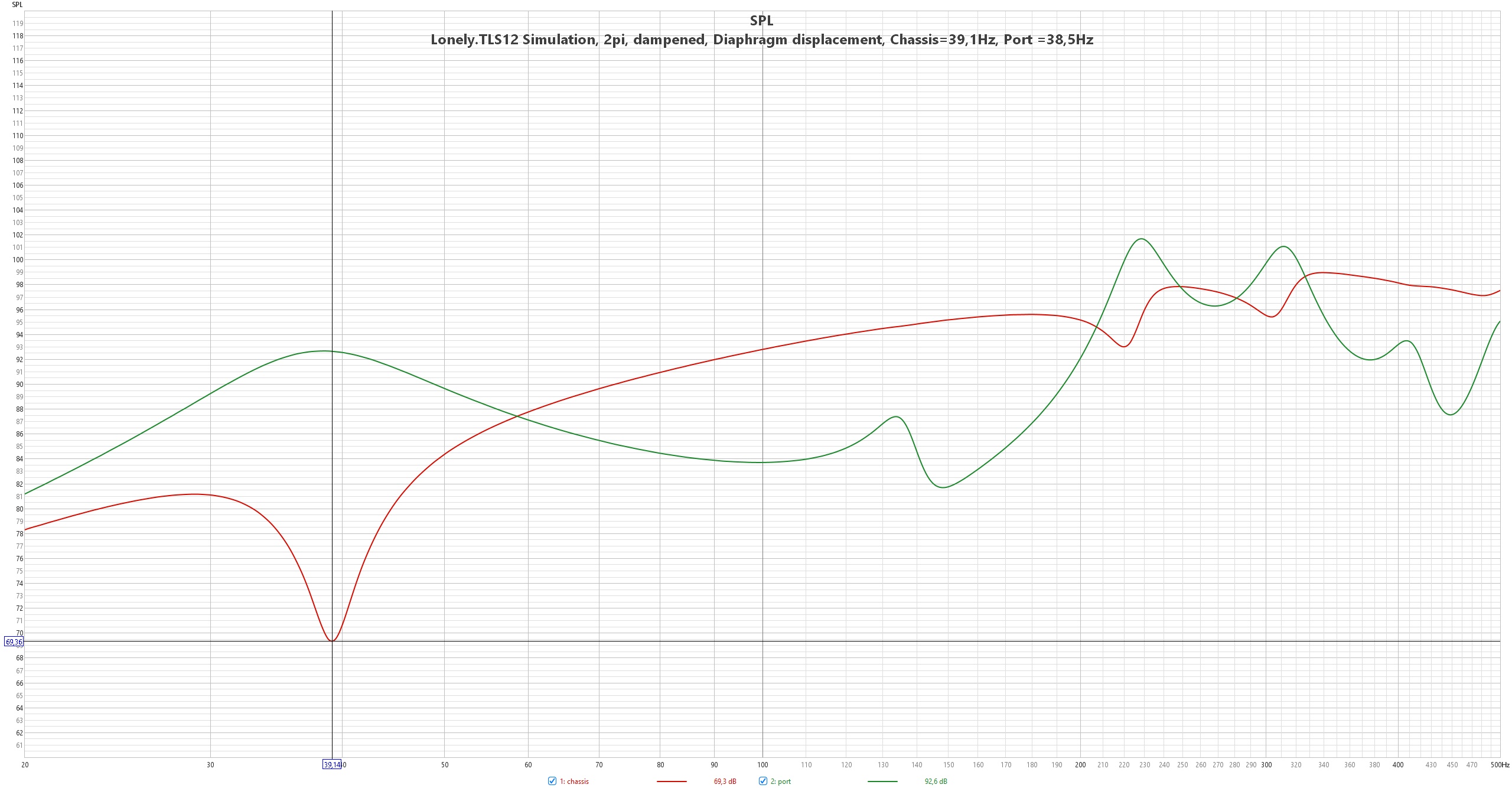

Lonely.TLS12 Simulation, 2pi, dampened,  Diaphragm displacement, Chassis=39,1Hz, Port =38,5Hz.jpg
Hier noch mal die simulierte, einzelne Frequenzgänge von Chassis und Port und deren zukünftige Abstimmungen!

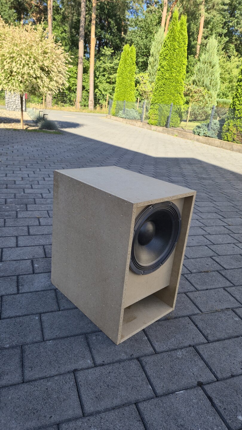

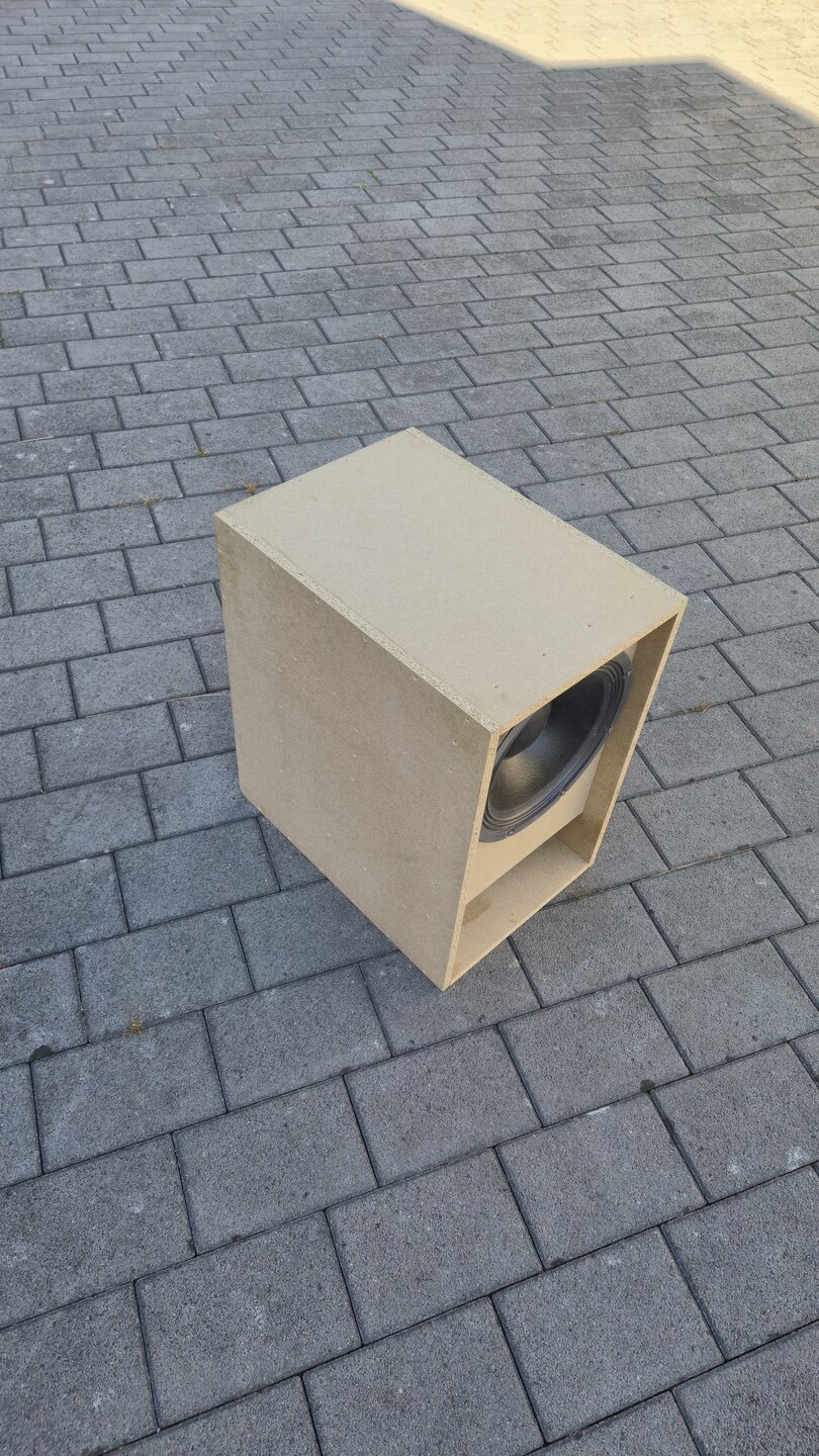

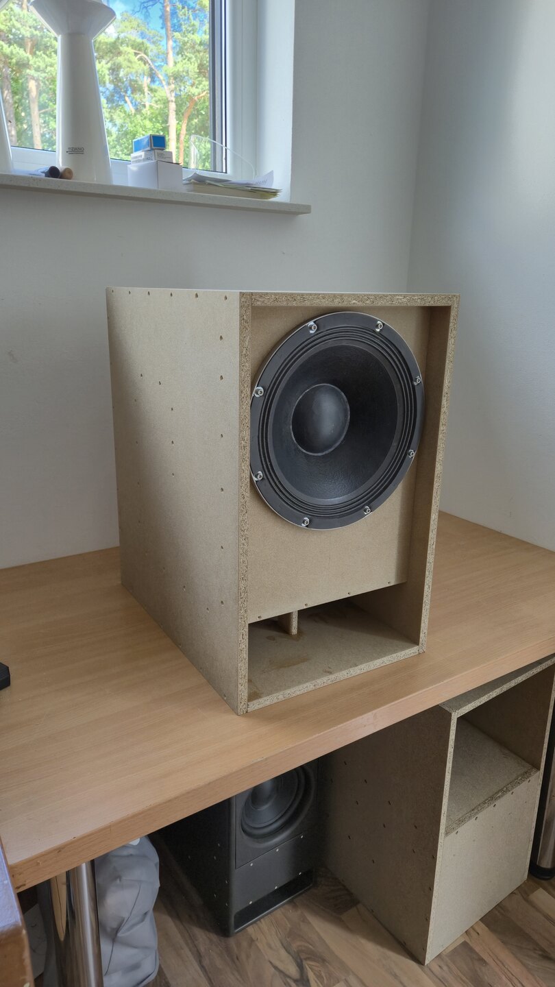

Deshalb drehen wir die Uhr etwas weiter und der Prototyp wurde konstruiert und aufgebaut. Auch diesmal in 16mm Spanplatte.
Den finalen Bauplan wird es in 15mm MPX geben. Für die 16mm Holzstärke wird es aber ebenfalls einen Bauplan geben.

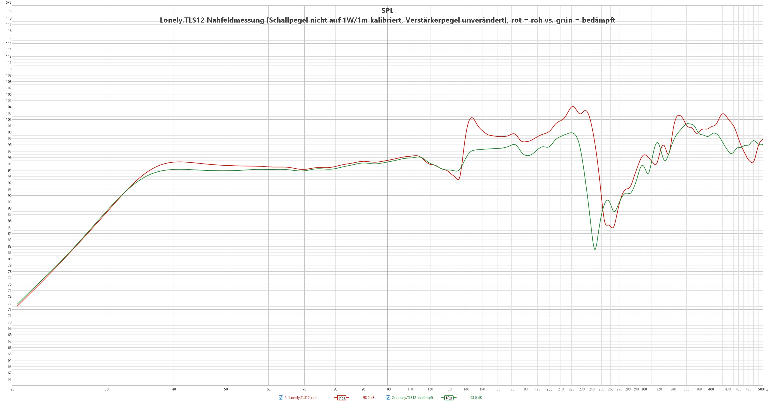

Zum Abstimmen mit der Bedämpfung habe ich ausschließlich die Nahfeldmessung genutzt.
Auch hier sieht man, dass eine Simu immer noch eine grobe Annäherung an die Realität abbildet. Die Realität sich aber dennoch geringfügig davon unterscheidet.
Dennoch waren sowohl die Position der Bedämpfung als auch ihre Mengen sehr nah dran.
Leider ist diese Abstimmung sehr zeitintensiv. Also deutlich länger als beim Tapped Horn.
Habe alleine für das Rausfinden der richtigen Bedämpfung ein ganzes Wochenende gebraucht. Und immer hieß es Seitenplatte abschrauben, Bedämpfung rein, raus. Chassis und Port getrennt messen, Messungen zusammen fügen, die Ergebnisse analysieren, die richtigen Schlüsse ziehen und das gleiche noch mal. Und das wieder und immer wieder....
natürlich habe ich auch diverse andere Bedämpfungsmaßnahmen untersucht, die man in der Simu nicht exakt voraussagen konnte.
Aber am Ende habe ich die Bedämpfung und die Wunschabstimmung dahin gebogen, wo ich sie haben wollte!
Lonely.TLS12 Nahfeldmessung [Schallpegel nicht auf 1W1m kalibriert, Verstärkerpegel unverändert], rot = roh  vs.  grün = bedämpft.jpg
hier die Ergebnisse meiner Bemühungen. Ist in meinen Augen sensationell nach dran an der Simu.
Lonely.TLS12 Nahfeldmessung-bedämpft [Schallpegel nicht auf 1W1m kalibriert]  F3 33,64Hz.jpg
hier der finale Frequenzgang der Nahfeldmessung. Eine F3 von 33-34Hz ist, wie vorher gesagt, tiefer als simuliert.
Lonely.TLS12 near-field measurement-dampened [sound level not calibrated to 1W1m], Diaphragm displacement Chassis=36,4Hz, Port =37,1Hz.jpg
Und auch hier wieder die im Nahfeld gemessene, einzelne Frequenzgänge von Chassis und Port. Die Abstimmung liegt also im Bereich von 36,4-37,1 Hz

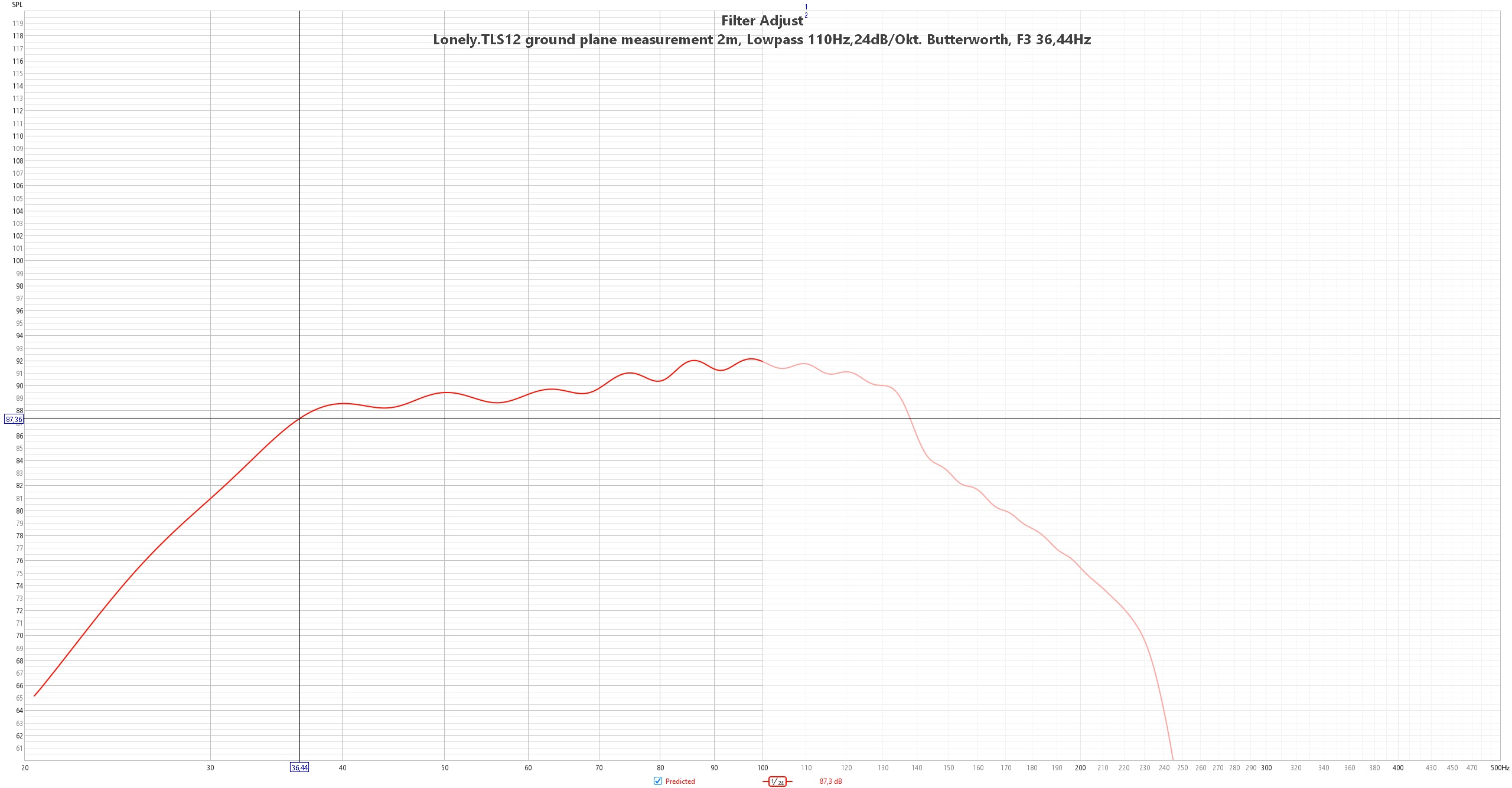

Um eine F3 im Freifeld zu bestimmen, habe ich einen sinnvollen Lowpass bei 110Hz BW, 24dB/Okt. gesetzt.
Lonely.TLS12 ground plane measurement 2m, Lowpass 110Hz,24dBOkt. Butterworth, F3 36,44Hz.jpg
eine F3 von 36,44Hz ist schon ziemlich nice!
zumal sollte es nicht unerwähnt bleiben, dass eine GPM die Aufstellungsvariante Vollraum (4pi) abbbildet.
Sobald ihr den Subwoofer auf den Boden stellt, sprich Halbraumbedingungen (2pi) herrschen, dann gilt eine F3 aus der Nahfeldmessung!
Zu guter Letzt noch eine Trennungsempfehlung von mir!
Lonely.TLS12 ground plane measurement 2m, LP 110Hz, 24dBOkt. BW, HP 30Hz, 24dBOkt. BW.jpg
Lowpass 110Hz, 24dB/Okt. BW, Highpass (Lowcut) 30Hz, 24dB/Okt. BW

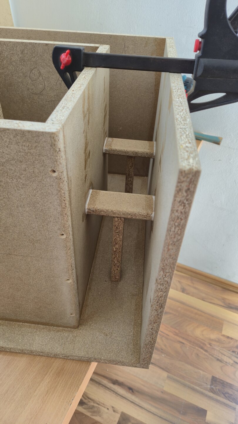

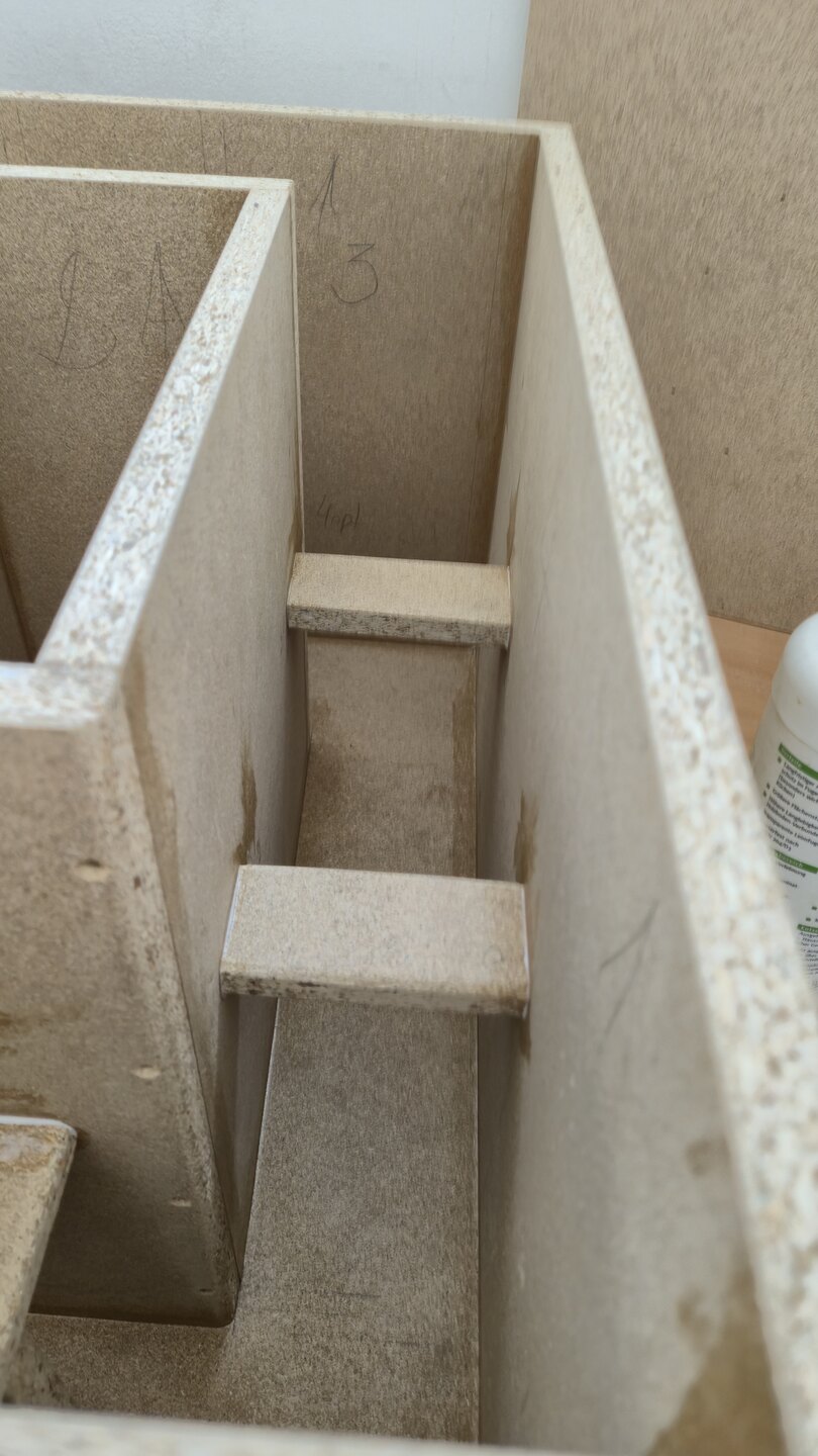

Hallo Forum!

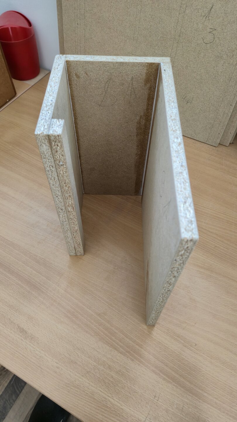

Der Aufbau des Lonely.TLS12 ist eigentlich super simpel!
Wichtig ist, genau wie bei allen meinen Tapped Horns ist, dass alle Platten, die die gleiche Höhe von 330mm aufweisen, auch wirklich gleich hoch sind.
Deshalb bitte alle Platten nach dem Sägen nebeneinander in Reihe aufstellen und die gemeinsame Höhe kontrollieren.
Bei starken Höhenschwankungen gegebenenfalls nacharbeiten. z. B. mit der Oberfräse/ Bündigfräser. Damit geht das ziemlich easy.

Beim Zusammenbau ist es auch hier möglich, gewisse Platten, von mir Baugruppen genannt, vorher schon zusammenzubauen.
Dafür habe ich der Baumappe eine bunte Sonderzeichnung beigefügt, die eben diese Baugruppen farblich darstellt
Die Baugruppe „GRÜN“, bestehend aus Schallwand (Platte 11) und 10 vorab einzeln für sich miteinander verschrauben und verleimen.
Die Baugruppe „GELB“ bestehend aus Platten 6, 7, 8 und 9 ebenfalls vorab einzeln für sich miteinander verschrauben und verleimen
Wie in der Stückliste beschrieben, werden Platten-Nr. 6 + 7 als eine Platte „baumarktkonform“ ca. 216 mm breit zugesägt. Die Platte wird daheim mit der Stichsäge durchtrennt und z.B. mit einem Tellerschleifer jeweils passend auf Maß gebracht.
Ist keine große Aktion!

Herstellen aller Streben nach Zeichnung. Mind. 2 Abstandhalter zur Hilfe zusägen, um die Streben möglichst genau in der Mitte zu platzieren.
Wie das geht, habe ich schon in allen meinen Bau-Threads erklärt.
Mit einem selbstgebauten Tellerschleifer geht das alles super easy.
Im letzten geraden Linienabschnitt ist es allerdings wichtig, dass die beiden letzten Streben zum einen stark verrundet werden und zum anderen exakt gleich sind.
Ein Digital-Meßschieber kann da sehr hilfreich sein!
bei dieser schrägen Strebe, die die Schallwand abstützt, musste ich mir eine DIY-Klemmvorrichtung basteln. Nicht besonders schön. Hat aber ihren Zweck voll erfüllt :top:

Zum Schluss noch ein kleines Fotoshooting! :angel:
Wie man sieht, ist das Gehäuse nicht von einem Bassreflex zu unterscheiden.
Einzig der etwas größer dimensionierte Port sticht da etwas hervor. Ansonsten bleibt alles bei der gewohnten Optik!
Gruß Viktor :prost:

Alle Vorschläge für die Alternativ-Treiber sowie ihre Simulationen, findet ihr in der Baumappe in 2 getrennten Ordnern sortiert.
Ein mal für Standart Bedämpfung (wie im Original Bauplan)
Und ein mal für Fortgeschrittene Bedämpfung
Die jeweiligen, simulierte Frequenzgänge werde ich hier allerdings nicht posten, sondern lediglich die Liste dieser Alternativ-Treiber.
Alle anderen Info's findet ihr in der Baumappe. Darin befinden sich auch die Simus in der Datei-Form.
Diese können in REW importiert werden und beliebig lang studiert und verglichen werden.

Moin Viktor, tolles Projekt, vielen Dank! Ich überlege gerne lange, bevor ich ein Projekt umsetze. Deshalb habe ich das Projekt in Hornresp "nachgebaut". Ich glaube das ist mir auch einigermaßen gelungen. Aber wenn ich die Bedämpfung im Loudspeaker Wizard eingebe, dann führt das nicht zu dem Frequenzgang den die bedämpfte TML liefern sollte. Die Störstelle zwischen 130 und 150 Hz bleibt bestehen, so als hätte ich da gar nichts bedämpft. Hast Du eine Idee was ich da falsch mache?
Und dann habe ich noch mal mit dem Filterwizard herumgespielt und festgestellt, dass ein Highpass von 30 Hz immer noch zu einer unnötig hohen Auslenkung im nicht nutzbaren Frequenzbereich unterhalb von 40 Hz führt. Wenn ich den Highpass auf 36 Hz einstelle, dann führt das dazu, dass die Membranauslenkung unterhalb von 40 Hz nicht mehr höher ist als im Nutz-Frequenzbereich. Welche Kriterien nutzt du wenn du eine Filter Empfehlung aussprichst?
Für diesen Beitrag von AddiDub bedankte sich:
Beitrag von lonelybabe69 »
Hi!
Natürlich weiß ich nicht von hier aus, was du bei deiner Simu falsch gemacht hast!
Hast du den Oberton 12B450 mit den originalen TSP simuliert gehabt?
Ich habe meine eigene verwendet, aber die unterscheiden sich kaum von den originalen.
Wie wärs, wenn du paar Screenshots von der Eingabemaske und dem Loudspeaker Wizard mit der Filling Sektion hier postest?
Dann kann ich deinen Fehler eventuell identifizieren!
Was den Hochpass angeht. Ich habe mal irgendwo gelesen, dass man F6 bzw. F8 als Low-cut nehmen sollte.
Deshalb habe ich das einfach nach Gefühl gemacht. Man kann ja in REW diverse Filter setzen und gucken, wie die Kurve sich absenkt.
Und ich fand, dass es so, wie ich das gesetzt habe, ausreichend ist.
Das war aber nur eine theoretische Empfehlung aus der Messung heraus. Getestet habe ich das nicht.
Wenn du der Meinung bist, dass es dir zu niedrig ist, dann setz es eben höher.
