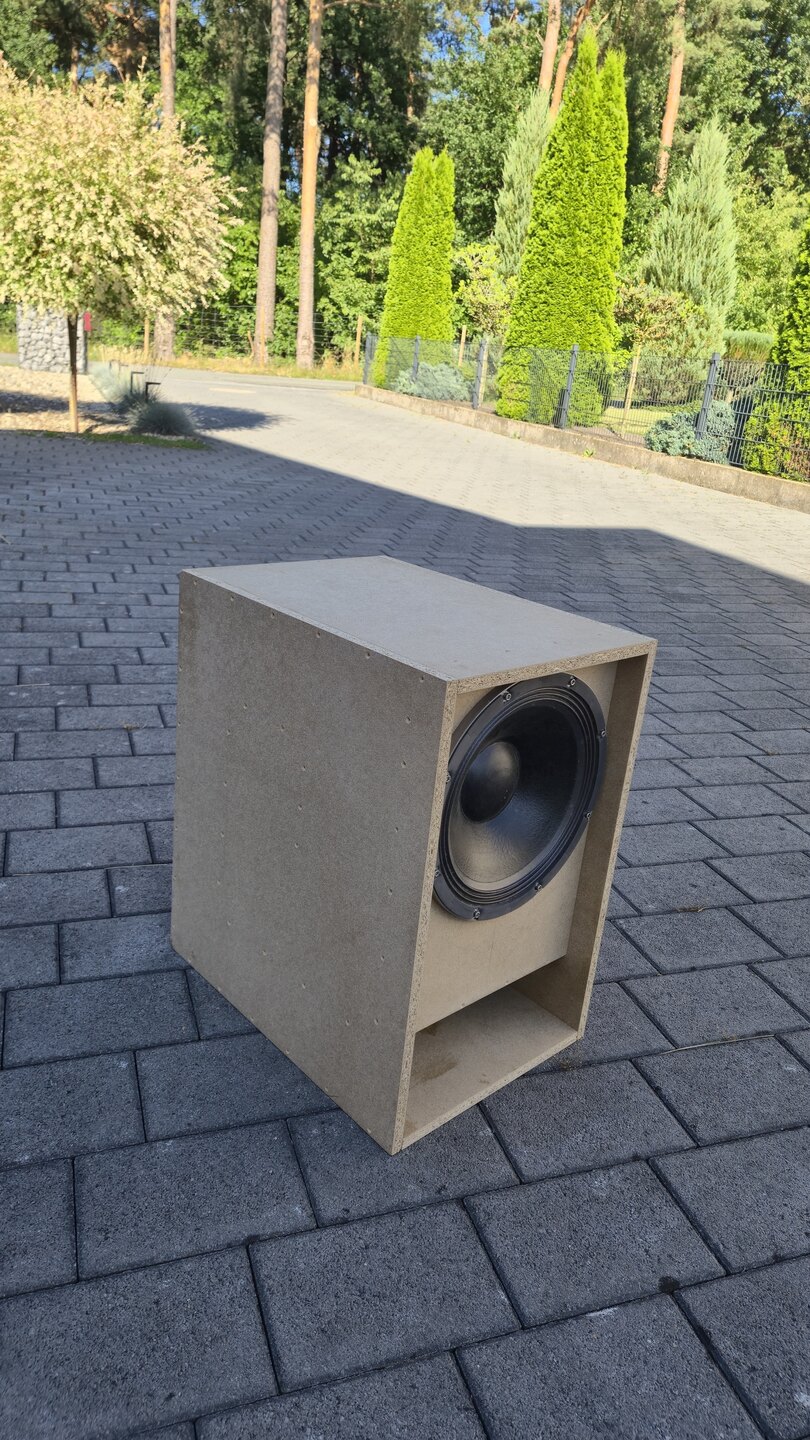

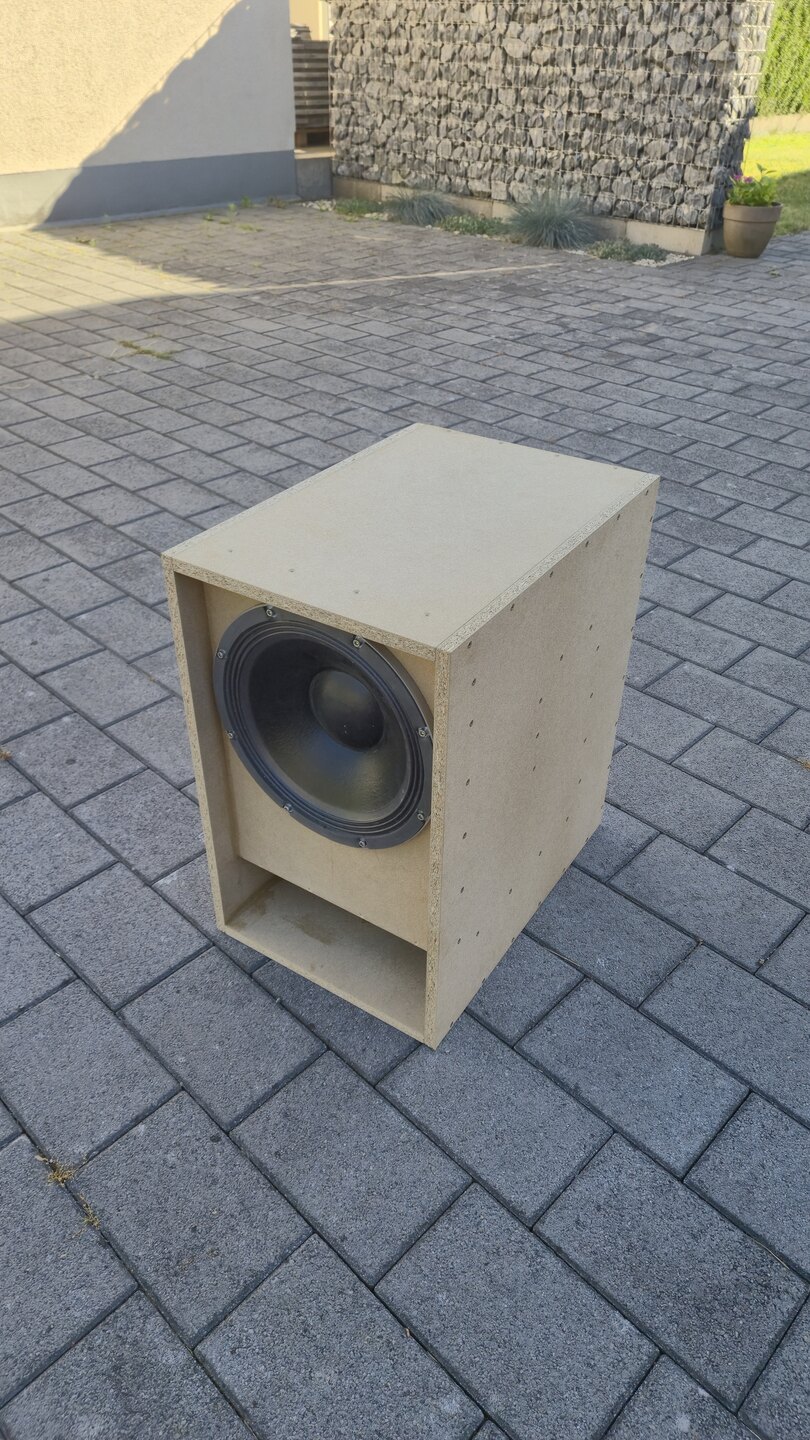

Hier ist mein neustes Projekt, das Lonely.TLS12

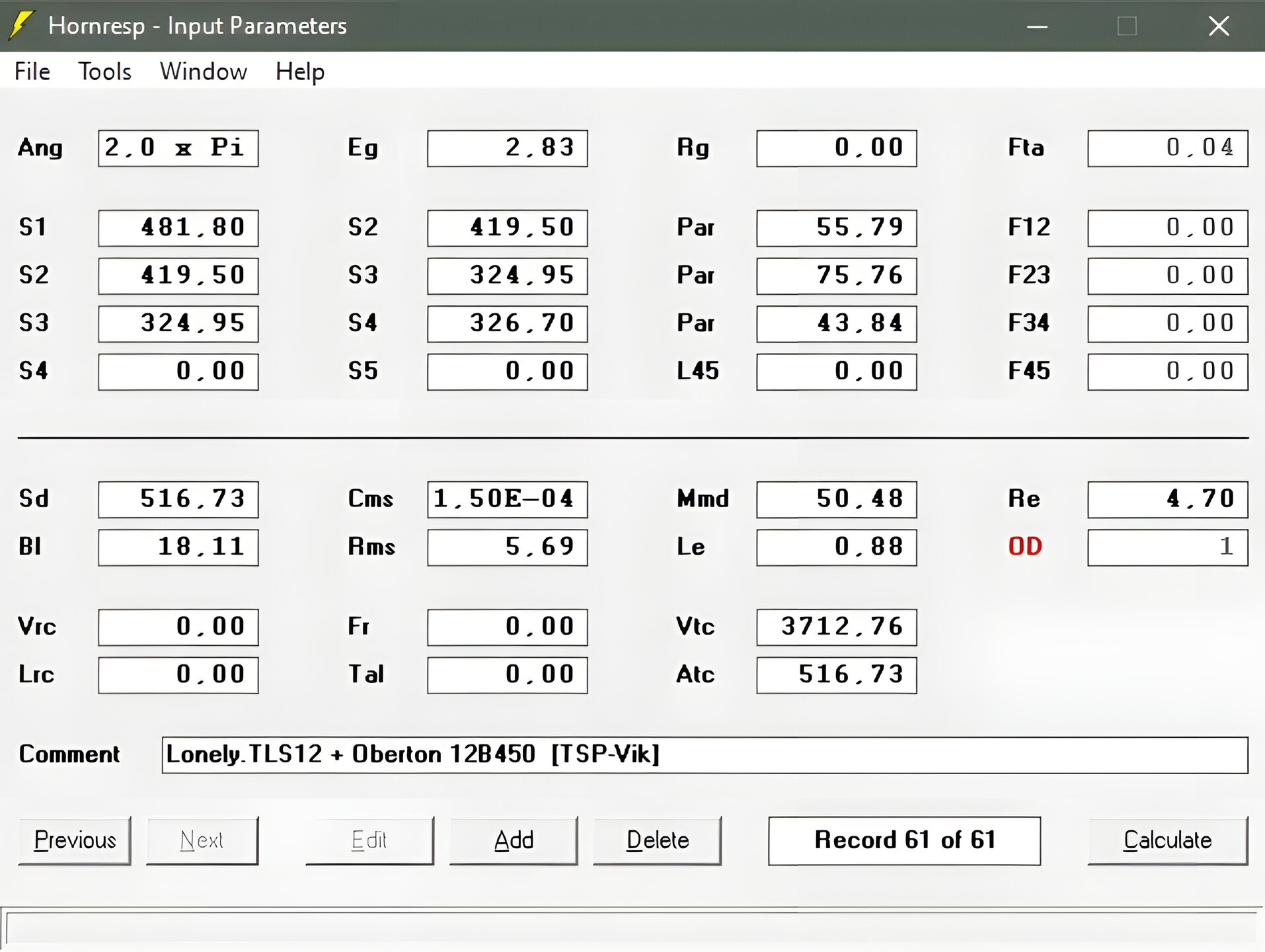

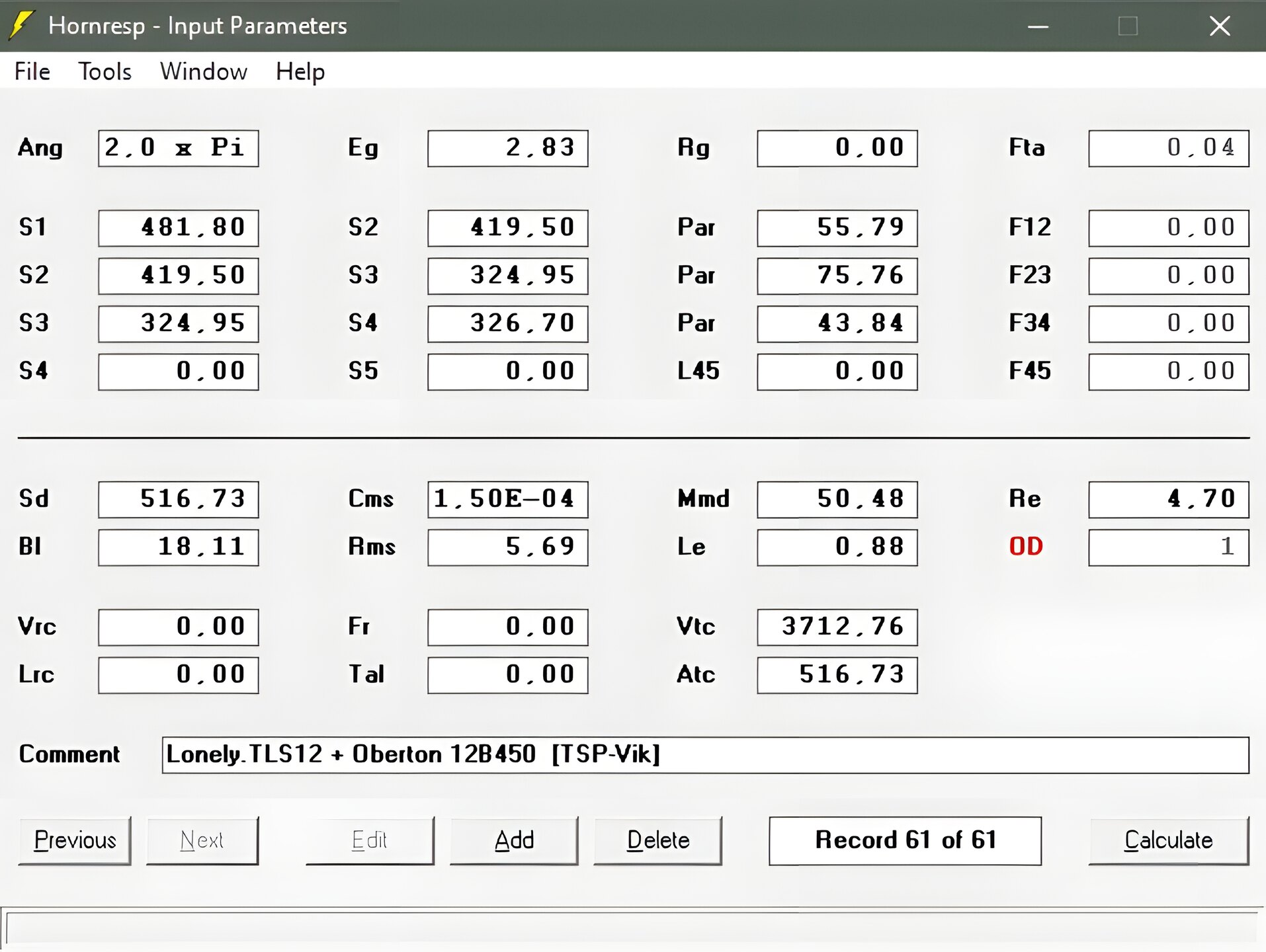

Da ich meine Projekte wie gewohnt, völlig transparent veröffentliche, ist hier erstmal die Simulation.
Vorzugsweise natürlich in Hornresp.
Eingabemaske mit den selbstgemessenen TSP vom Oberton 12B450
Wenn ihr jetzt den Frequenzgang betrachtet, dann kriegt bitte kein Schreck! :shock:

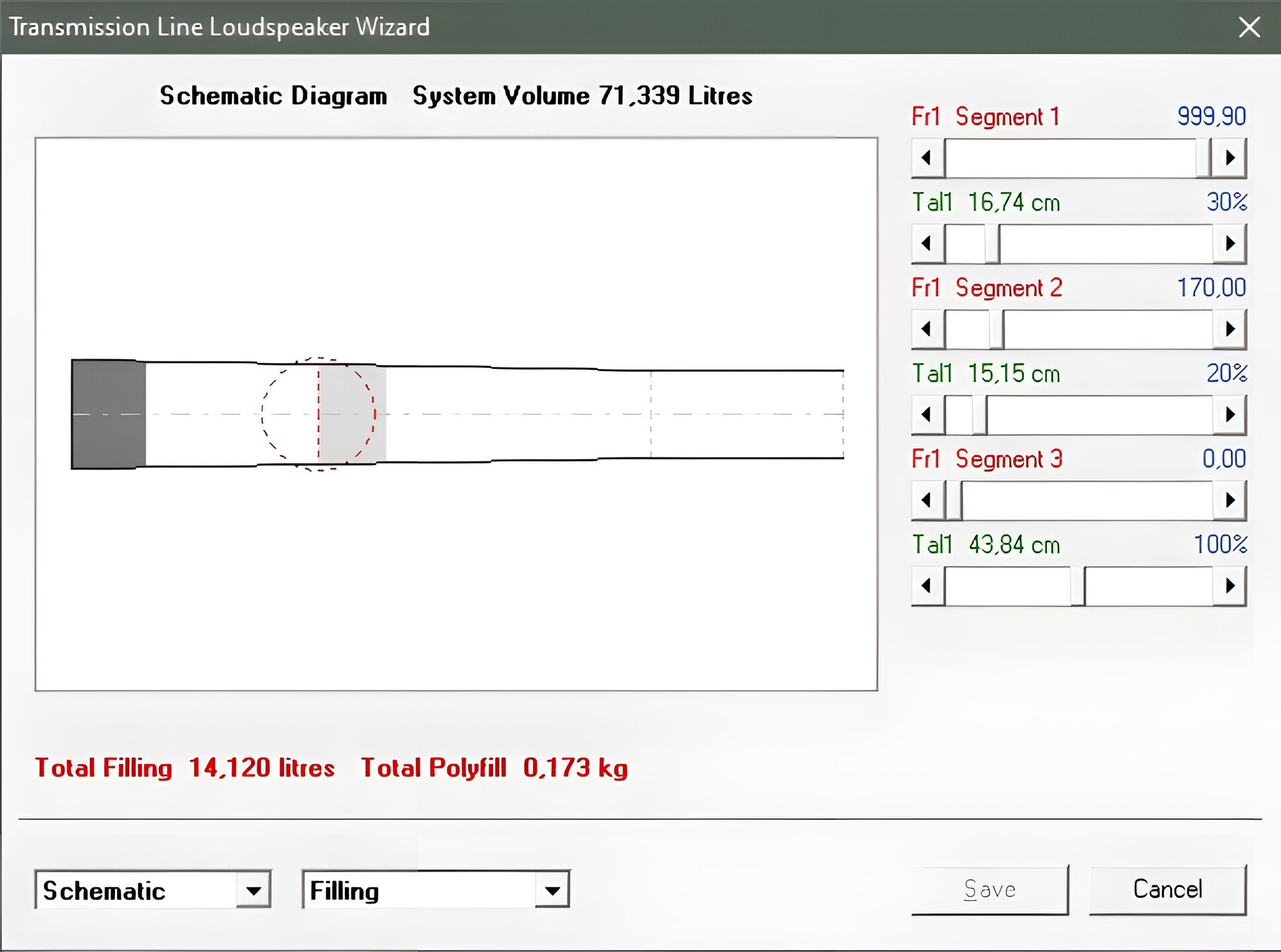

Deshalb wechselt man in den Loudspeaker Wizard. Jetzt noch den Reiter Filling auswählen
und die Bedämpfungsmengen und deren Position aus dem folgenden Bild eintragen!
das waren so die ungefähren Richtwerte, mit denen ich einigermaßen zufrieden war und die ich anwenden wollte.

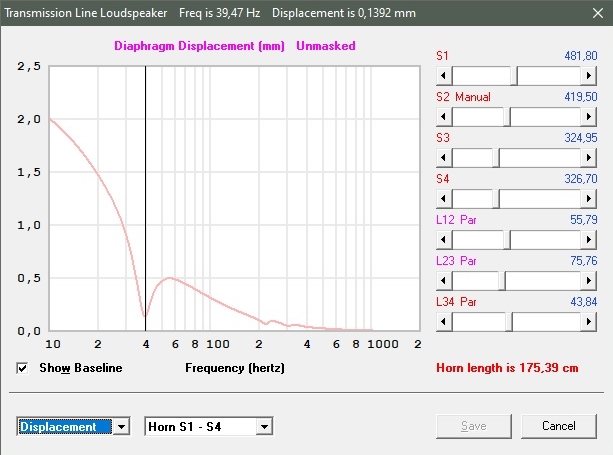

Auch sieht man hier bereits das Nettovolumen des Lonely.TLS12 inkl. Chassis und Port wohlgemerkt ;)

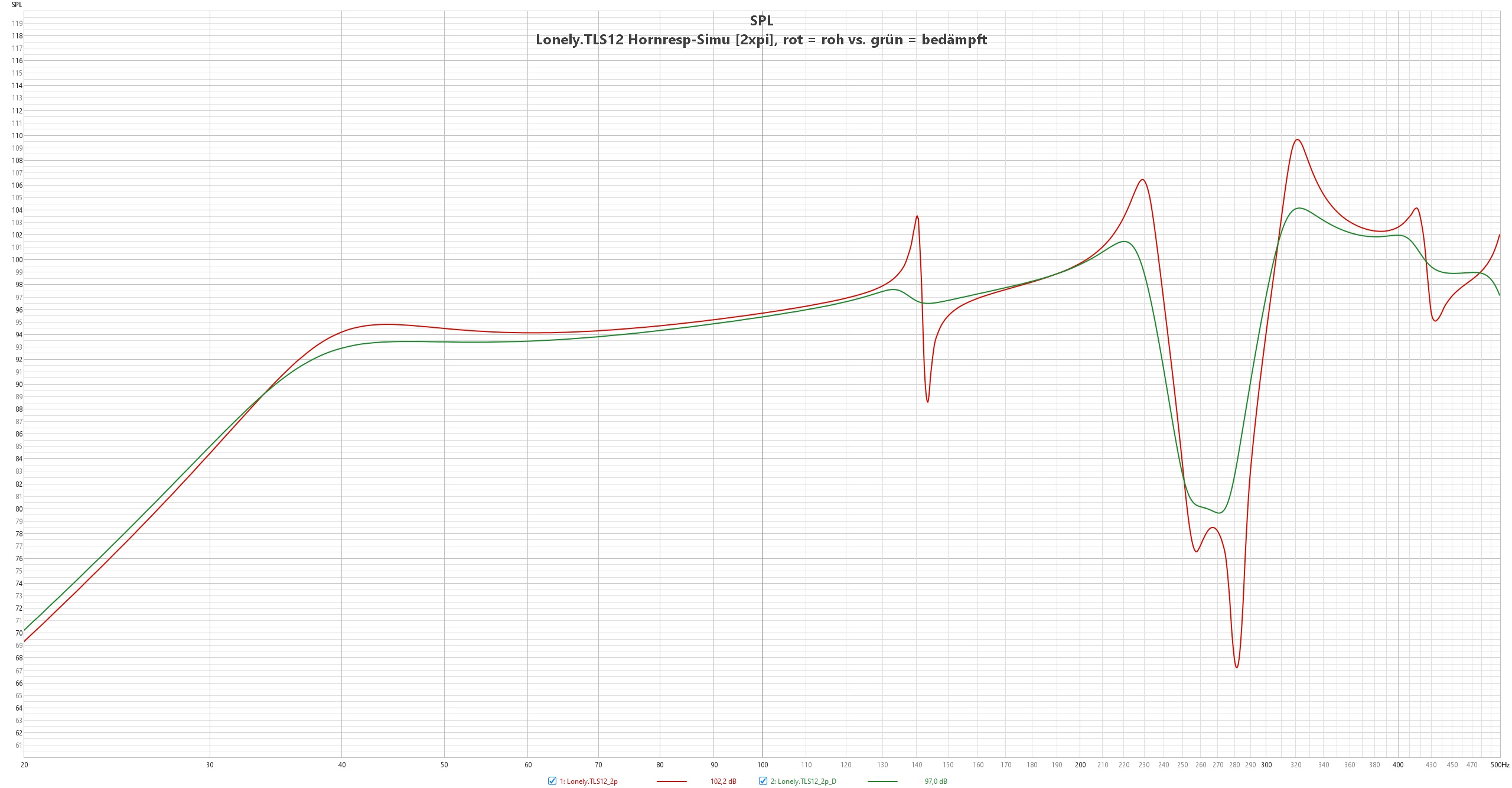

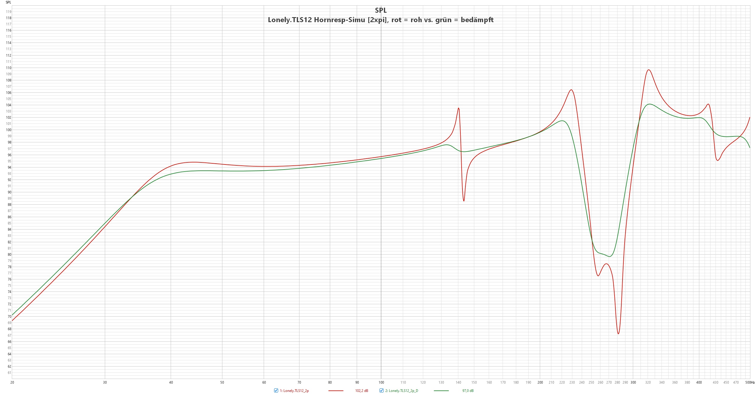

diese Abstimmung sollte sich nach dem Bedämpfen einstellen. Wie ich vorher bereits gesagt habe, sollten diese Werte in Echt noch etwas runtergehen.
diese Simus roh vs. bedämpft waren die Ausgangslage für mein Projekt. Gar nicht mal sooooooo schlecht, wie ich finde :top:

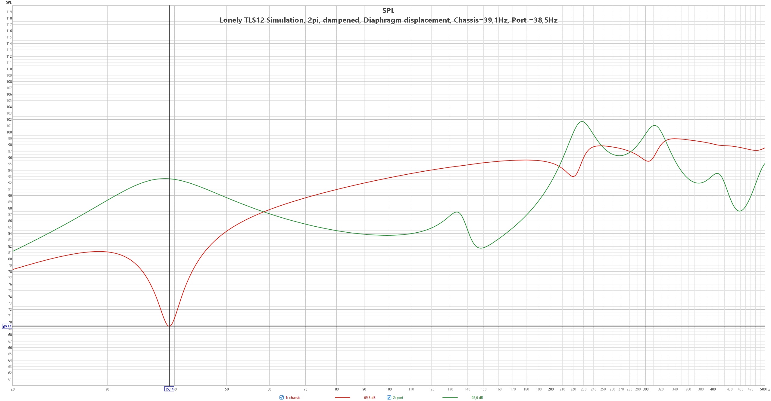

Lonely.TLS12 Simulation, 2pi, dampened,  Diaphragm displacement, Chassis=39,1Hz, Port =38,5Hz.jpg
Hier noch mal die simulierte, einzelne Frequenzgänge von Chassis und Port und deren zukünftige Abstimmungen!

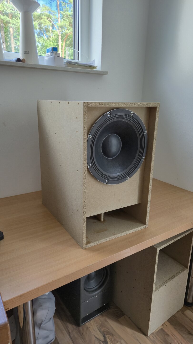

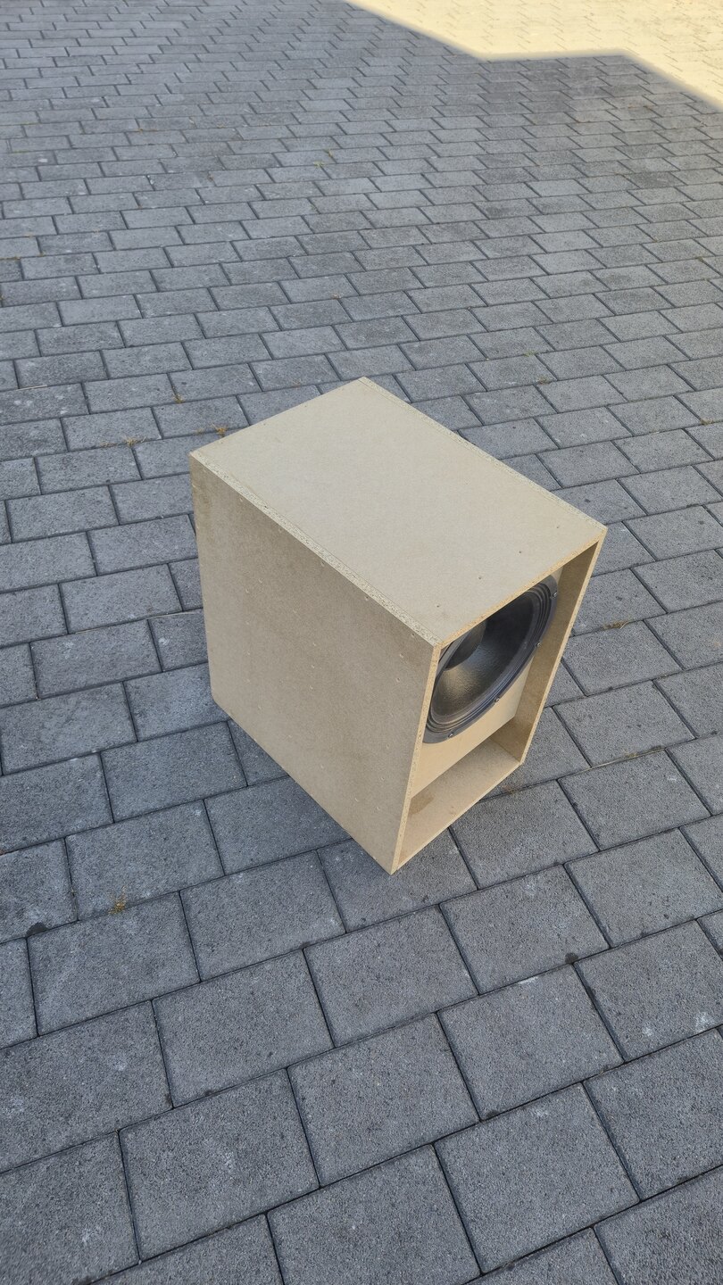

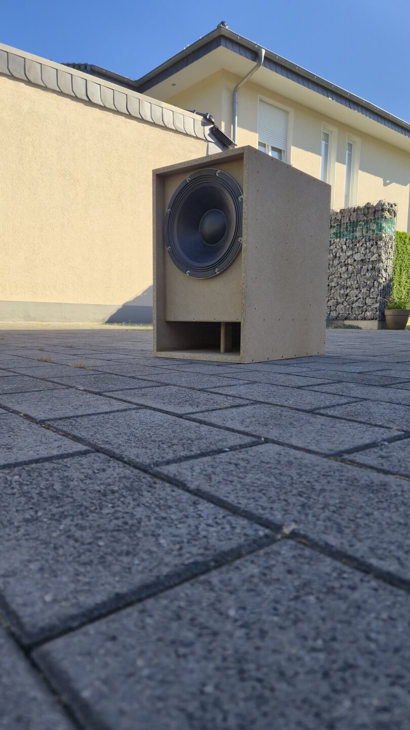

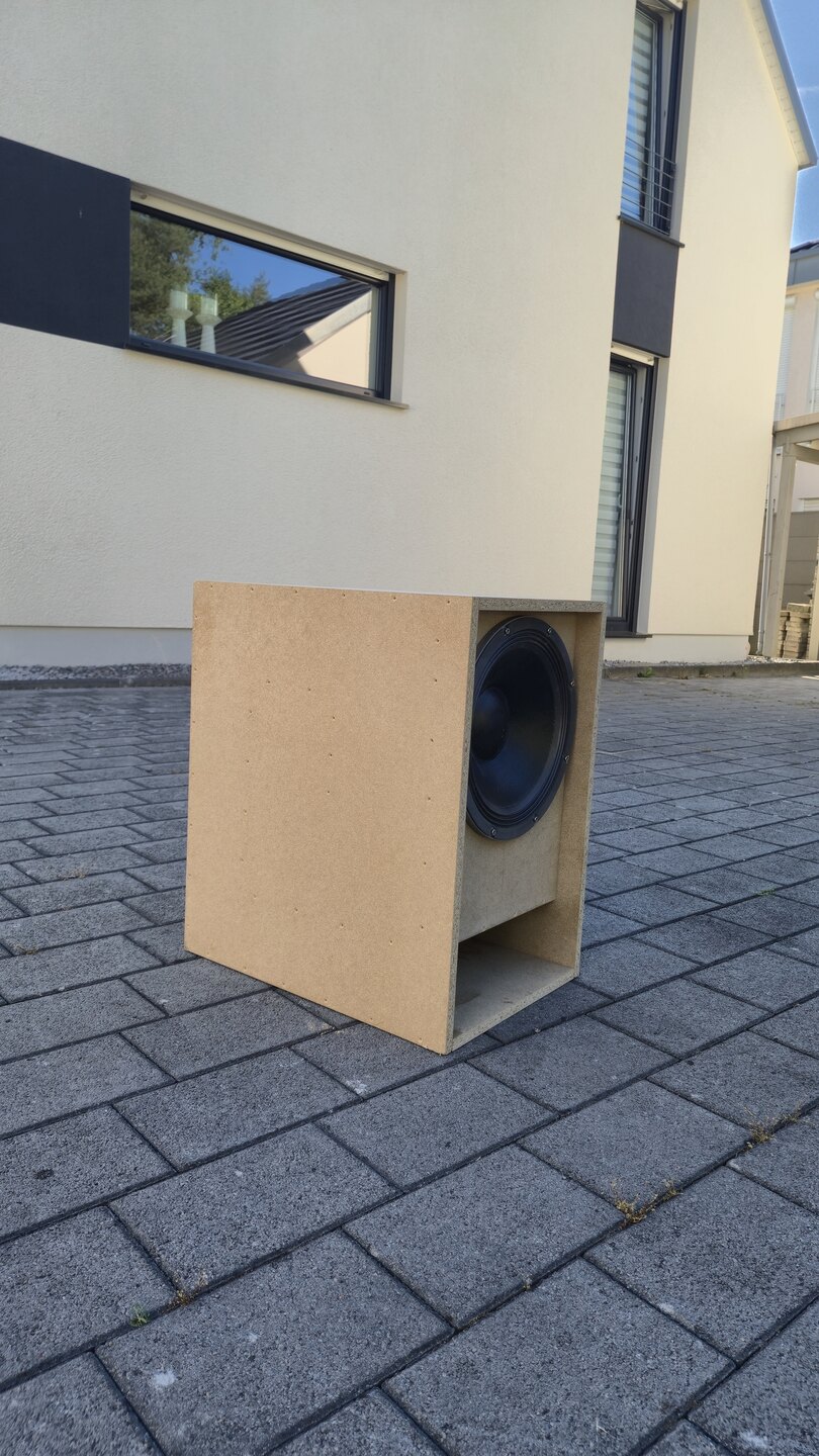

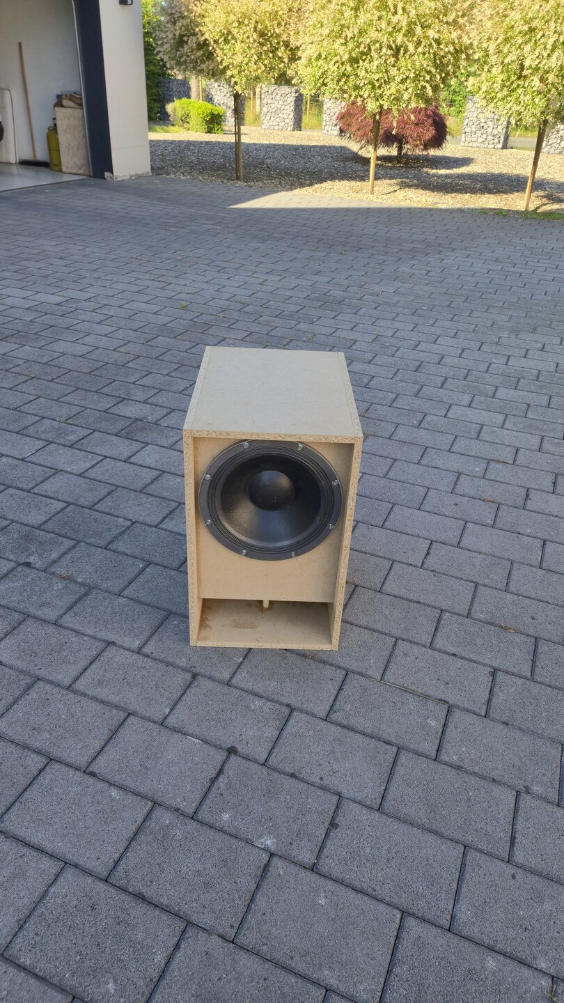

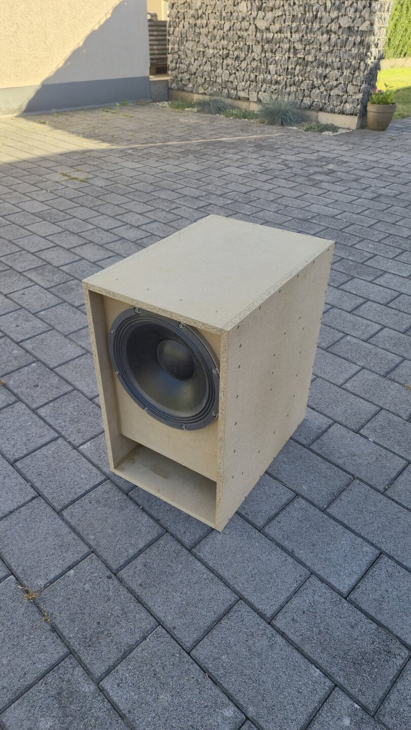

Deshalb drehen wir die Uhr etwas weiter und der Prototyp wurde konstruiert und aufgebaut. Auch diesmal in 16mm Spanplatte.
Den finalen Bauplan wird es in 15mm MPX geben. Für die 16mm Holzstärke wird es aber ebenfalls einen Bauplan geben.

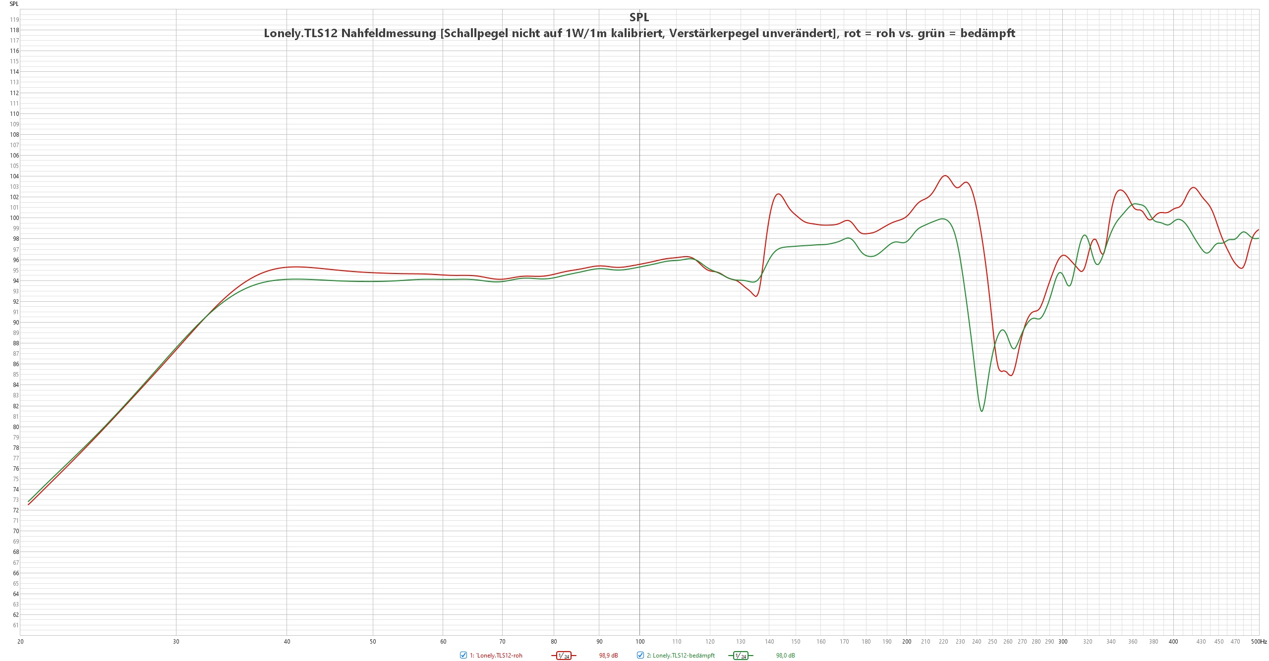

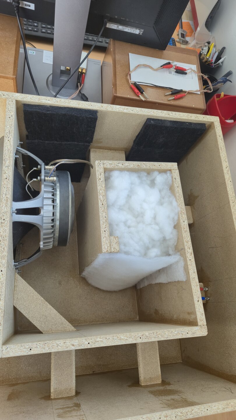

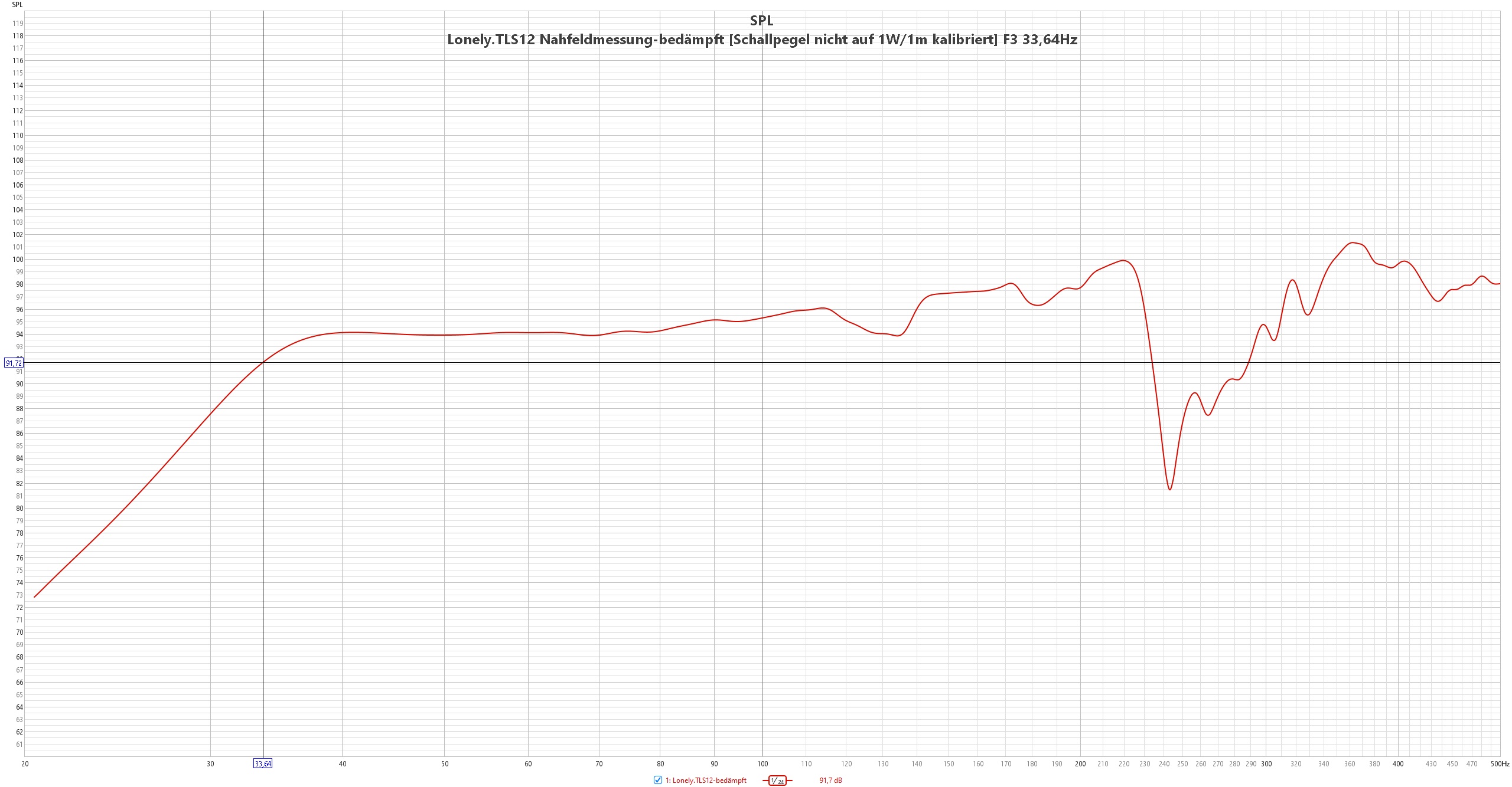

Zum Abstimmen mit der Bedämpfung habe ich ausschließlich die Nahfeldmessung genutzt.
Auch hier sieht man, dass eine Simu immer noch eine grobe Annäherung an die Realität abbildet. Die Realität sich aber dennoch geringfügig davon unterscheidet.
Dennoch waren sowohl die Position der Bedämpfung als auch ihre Mengen sehr nah dran.
Leider ist diese Abstimmung sehr zeitintensiv. Also deutlich länger als beim Tapped Horn.
Habe alleine für das Rausfinden der richtigen Bedämpfung ein ganzes Wochenende gebraucht. Und immer hieß es Seitenplatte abschrauben, Bedämpfung rein, raus. Chassis und Port getrennt messen, Messungen zusammen fügen, die Ergebnisse analysieren, die richtigen Schlüsse ziehen und das gleiche noch mal. Und das wieder und immer wieder....
natürlich habe ich auch diverse andere Bedämpfungsmaßnahmen untersucht, die man in der Simu nicht exakt voraussagen konnte.
Aber am Ende habe ich die Bedämpfung und die Wunschabstimmung dahin gebogen, wo ich sie haben wollte!
Lonely.TLS12 Nahfeldmessung [Schallpegel nicht auf 1W1m kalibriert, Verstärkerpegel unverändert], rot = roh  vs.  grün = bedämpft.jpg
hier die Ergebnisse meiner Bemühungen. Ist in meinen Augen sensationell nach dran an der Simu.
Lonely.TLS12 Nahfeldmessung-bedämpft [Schallpegel nicht auf 1W1m kalibriert]  F3 33,64Hz.jpg

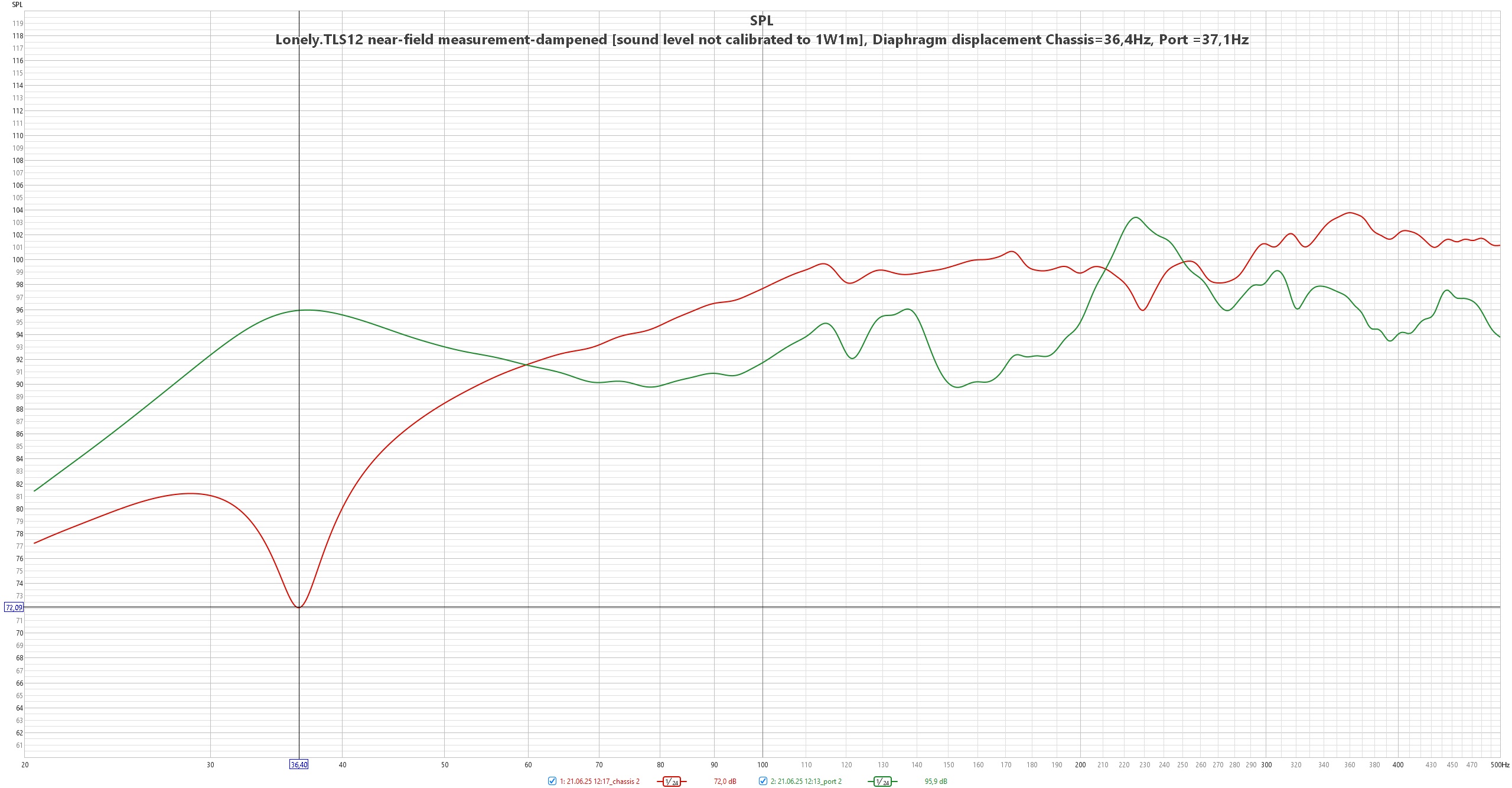

hier der finale Frequenzgang der Nahfeldmessung. Eine F3 von 33-34Hz ist, wie vorher gesagt, tiefer als simuliert.
Lonely.TLS12 near-field measurement-dampened [sound level not calibrated to 1W1m], Diaphragm displacement Chassis=36,4Hz, Port =37,1Hz.jpg
Und auch hier wieder die im Nahfeld gemessene, einzelne Frequenzgänge von Chassis und Port. Die Abstimmung liegt also im Bereich von 36,4-37,1 Hz

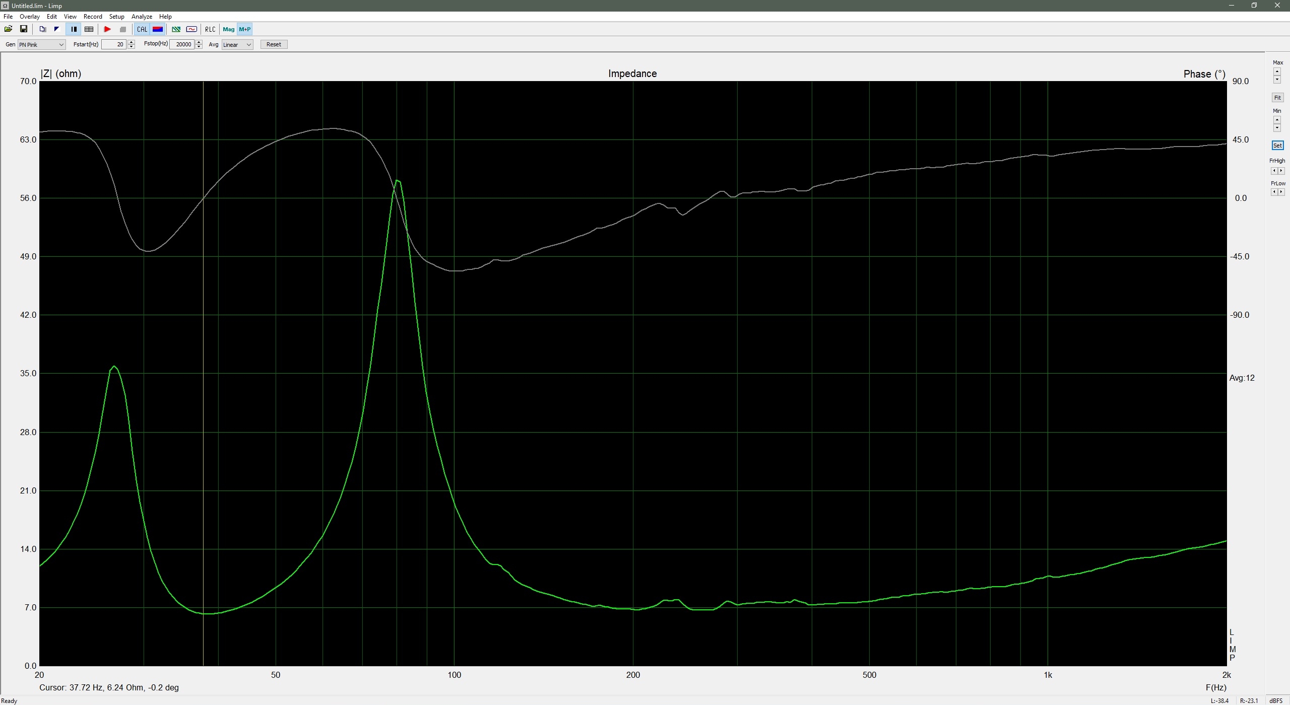

hier die Impedanzmessung des fertigen Projektes. Impedanzminimum und Phase 0° liegen bei 37,7Hz

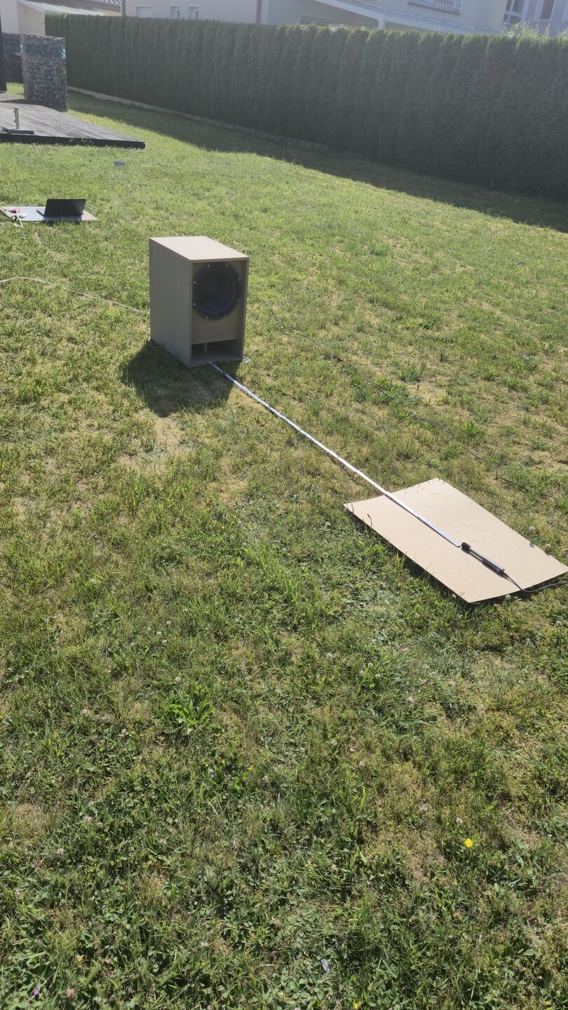

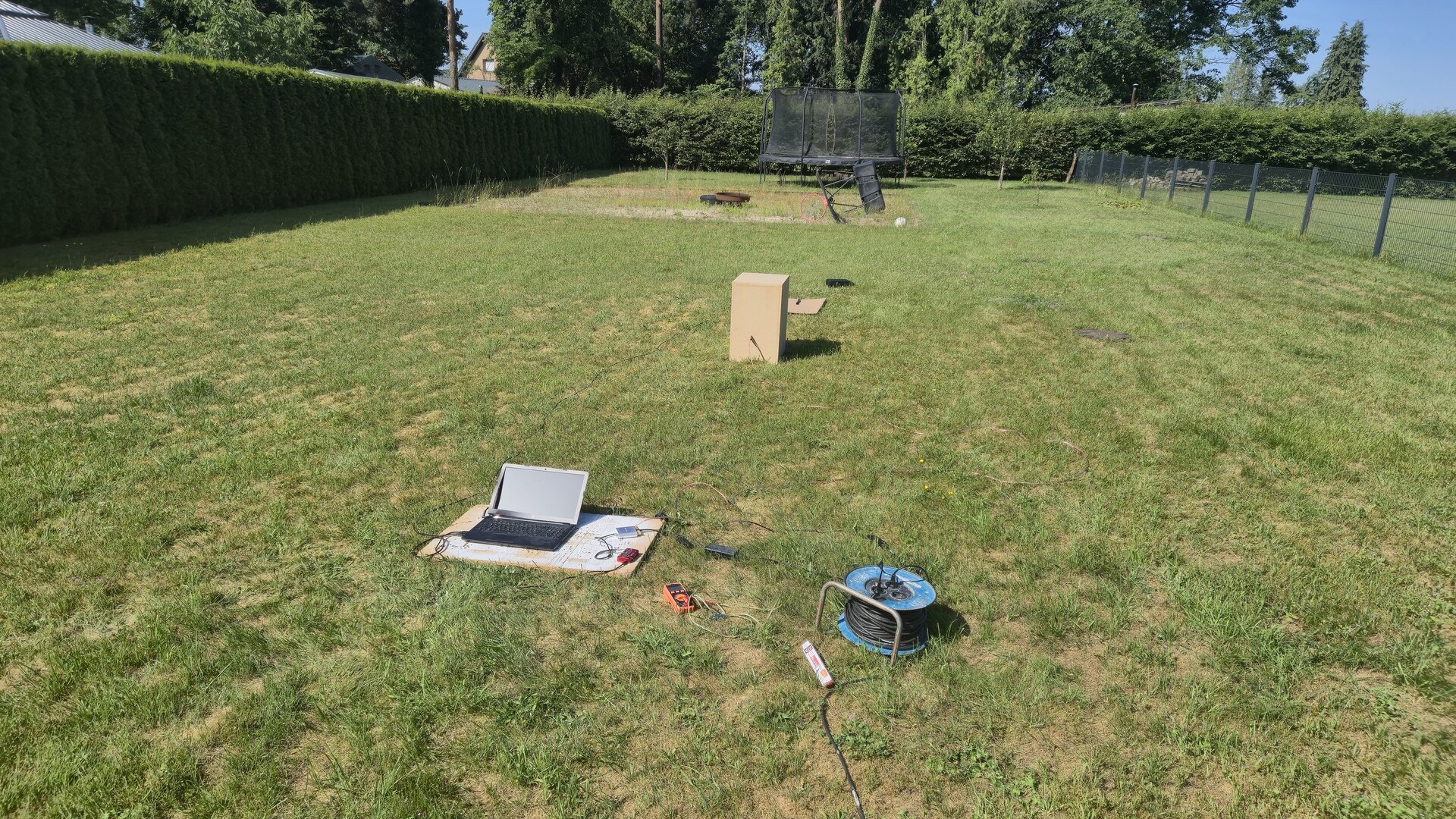

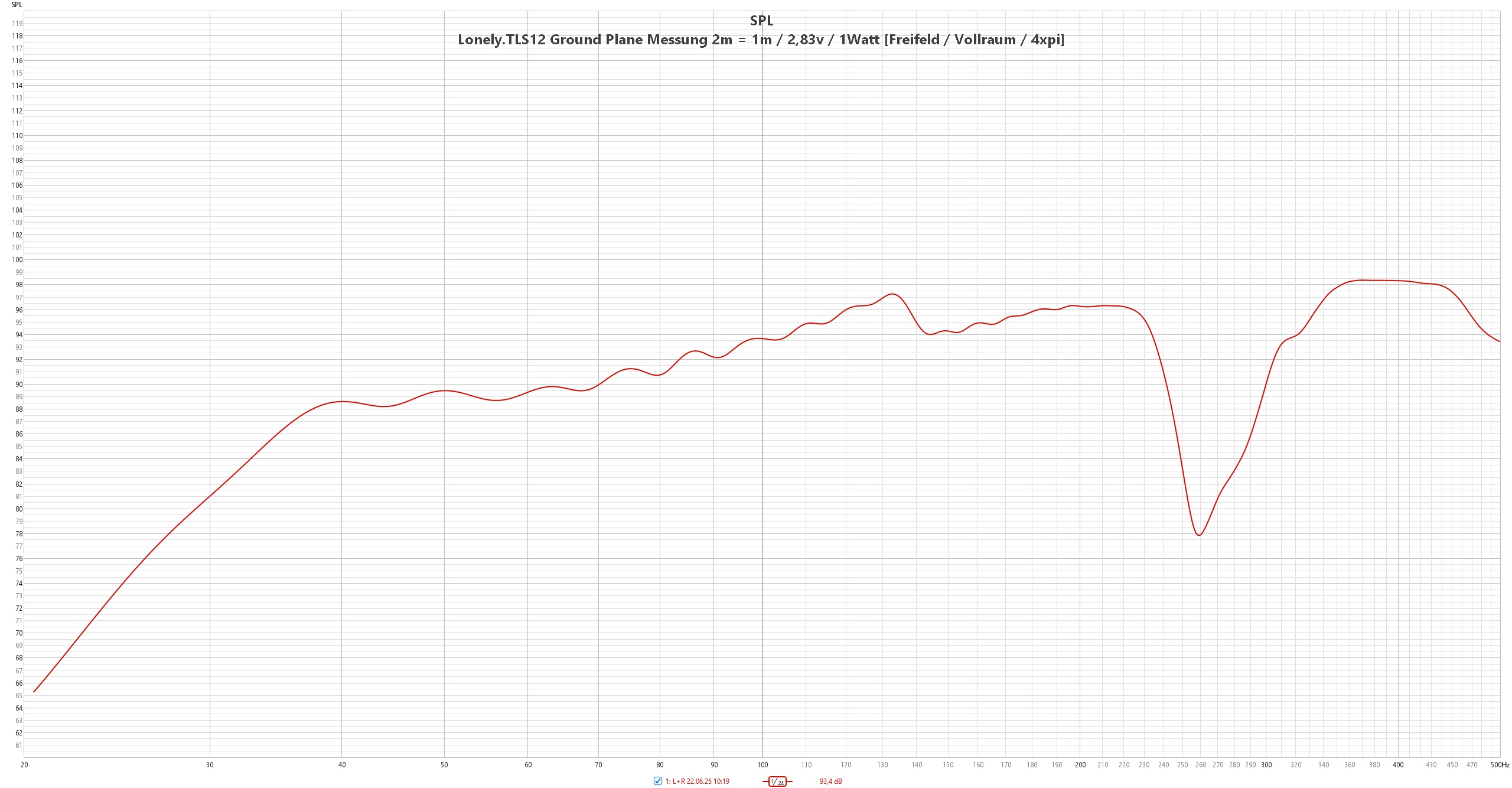

So war das für mich Ehrensache dieses Projekt erstmals komplett vollständig gemessen zu veröffentlichen.

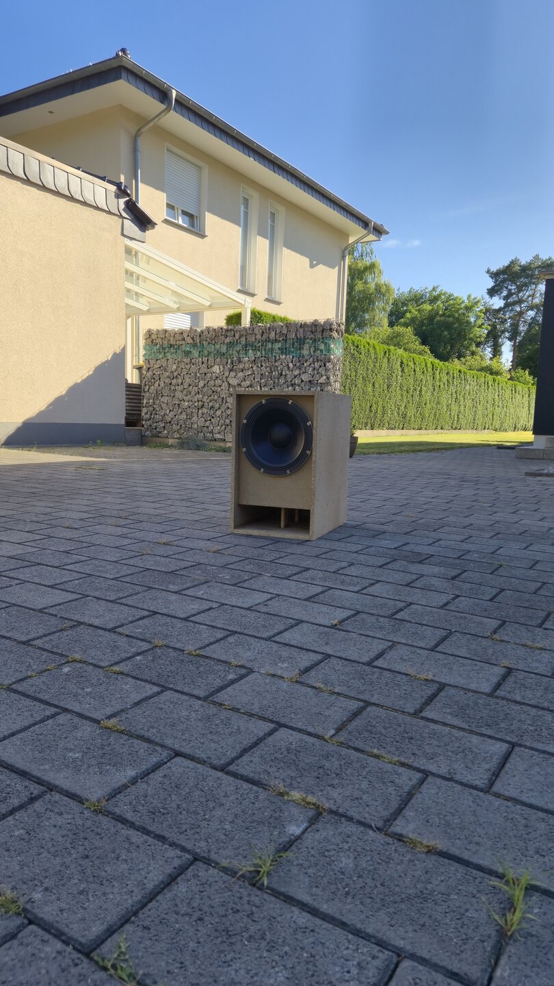

Auf Deutsch heißt das, hier kommt eine amtliche, pegelkalibrierte Ground Plane Messung in 2m Abstand, die ja 1m, 2,83V, 1 Watt (Vollraum, Freifeld 4pi) entspricht.
aus dem geht hervor, dass ...
Hier der Messaufbau:
hier Bild vom Aufbau
Glättung / Smoothing von 1/24dB sollte genügen.
So jetzt zu den Messungen
Lonely.TLS12 Ground Plane Messung 2m = 1m  2,83v  1Watt [Freifeld  Vollraum  4xpi].jpg
Lonely.TLS12 + Oberton 12B450 [bedämpft], Ground Plane Messung 2m = 1m 2,83v 1Watt [Freifeld Vollraum 4xpi]

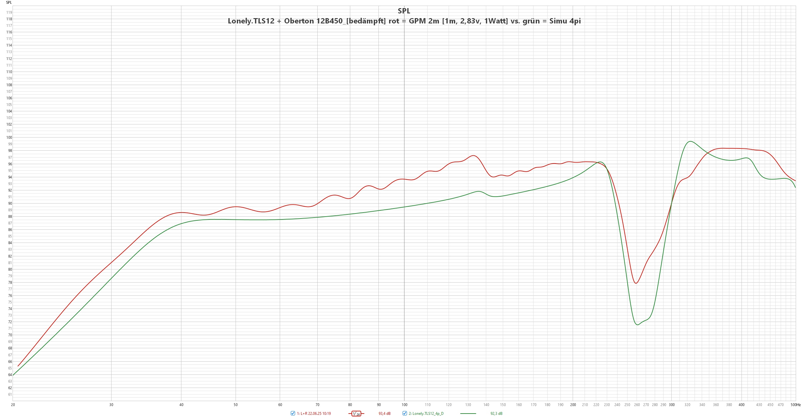

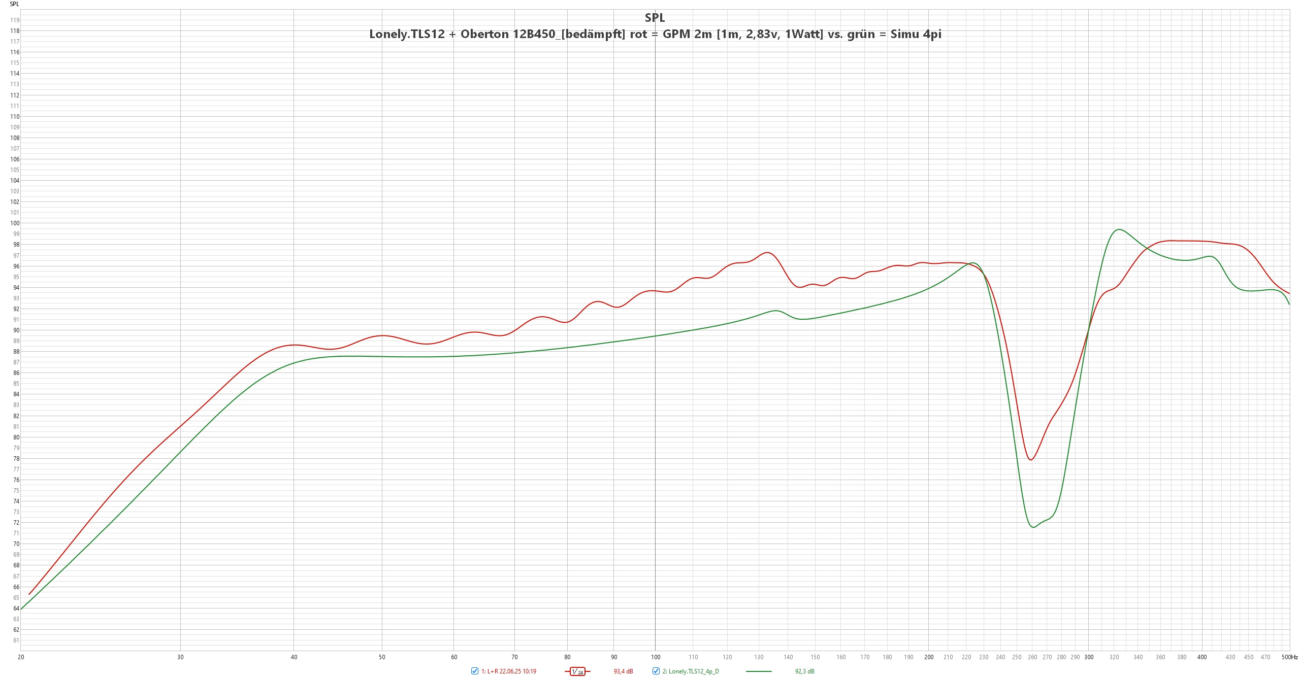

um eine Vergleichsgrundlage zu der GPM zu haben, habe ich eine Simu in 4pi erstellt. Hier ist der Vergleich.
Lonely.TLS12 + Oberton 12B450_[bedämpft]  rot = GPM 2m [1m, 2,83v, 1Watt]  vs.  grün = Simu 4pi.jpg
Lonely.TLS12 + Oberton 12B450 [bedämpft], rot = GPM 2m [1m, 2,83v, 1Watt] vs. grün Simu 4pi
auch hier sieht man ganz deutlich, dass die Simu und Realität sehr nah beieinander liegen und die Messung, wie versprochen, tiefer geht.

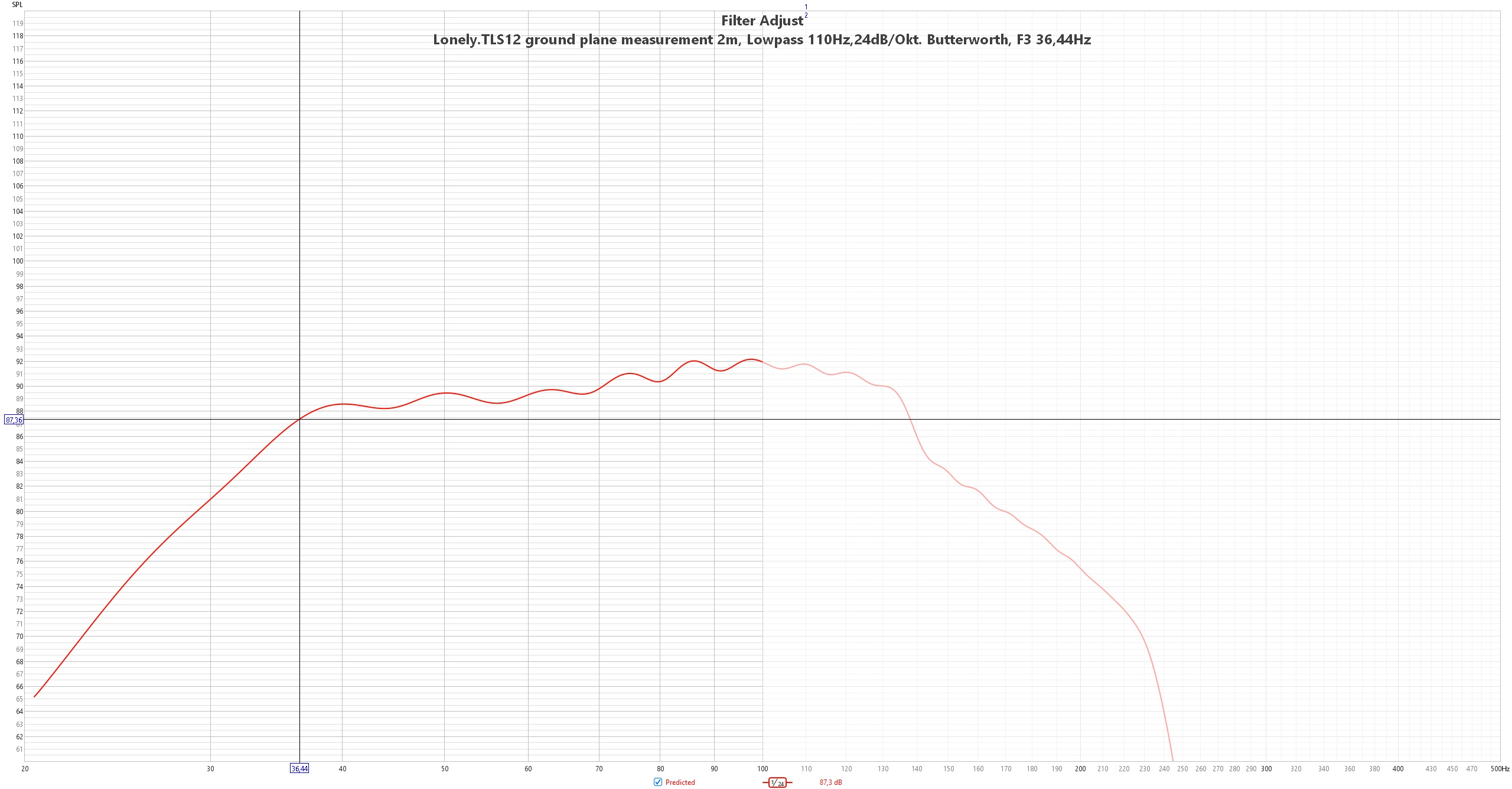

Um eine F3 im Freifeld zu bestimmen, habe ich einen sinnvollen Lowpass bei 110Hz BW, 24dB/Okt. gesetzt.
Lonely.TLS12 ground plane measurement 2m, Lowpass 110Hz,24dBOkt. Butterworth, F3 36,44Hz.jpg
eine F3 von 36,44Hz ist schon ziemlich nice!

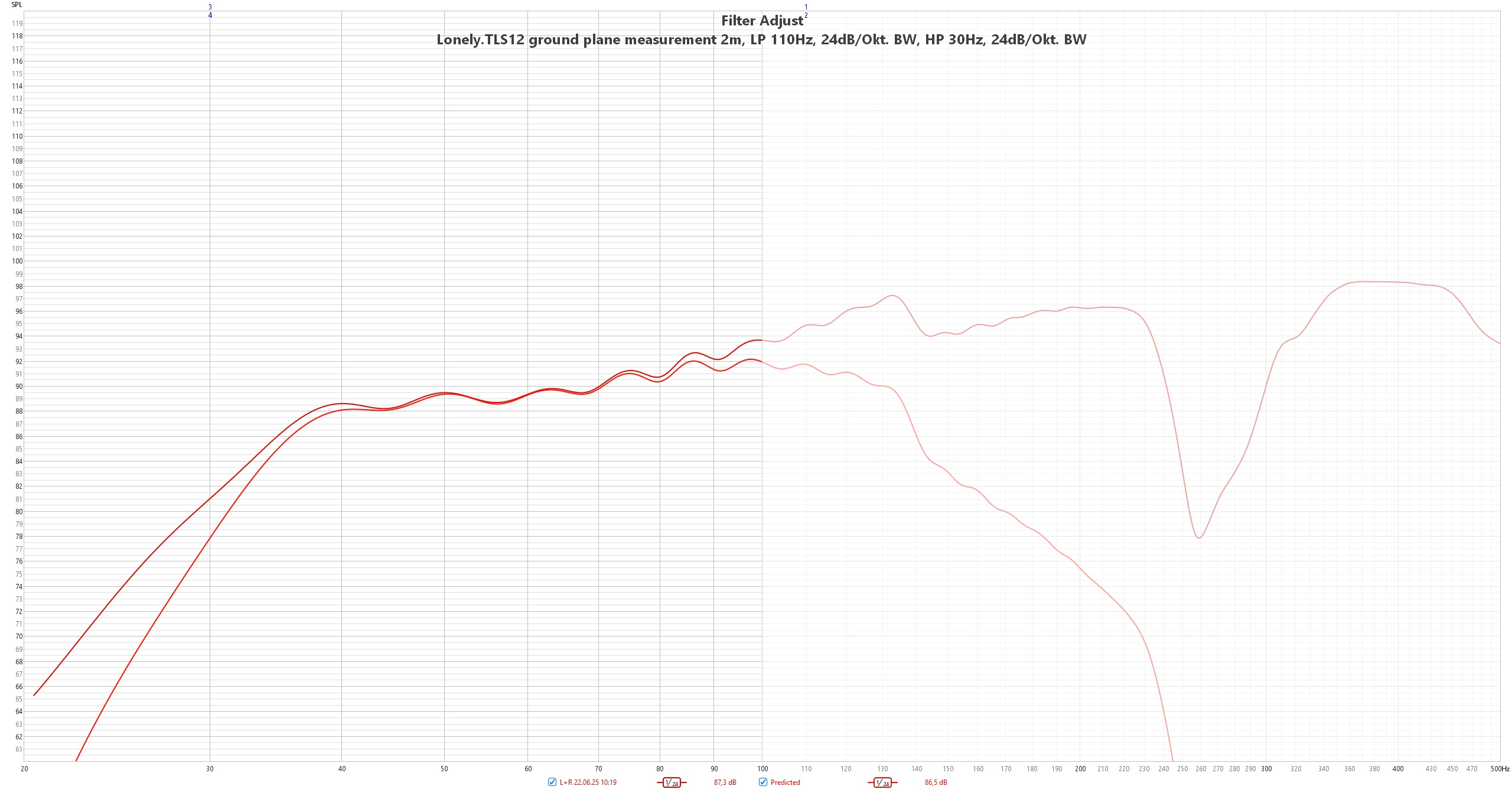

Zu guter Letzt noch eine Trennungsempfehlung von mir!
Lonely.TLS12 ground plane measurement 2m, LP 110Hz, 24dBOkt. BW, HP 30Hz, 24dBOkt. BW.jpg
Lowpass 110Hz, 24dB/Okt. BW, Highpass (Lowcut) 30Hz, 24dB/Okt. BW
All das, was ich umsetzen wollte, ist mir im vollen Umfang gelungen.
Lonely.TLS12 macht 40Hz bei vollem Pegel (F0) und die F3 ist im Halbraum bei 34-36Hz.

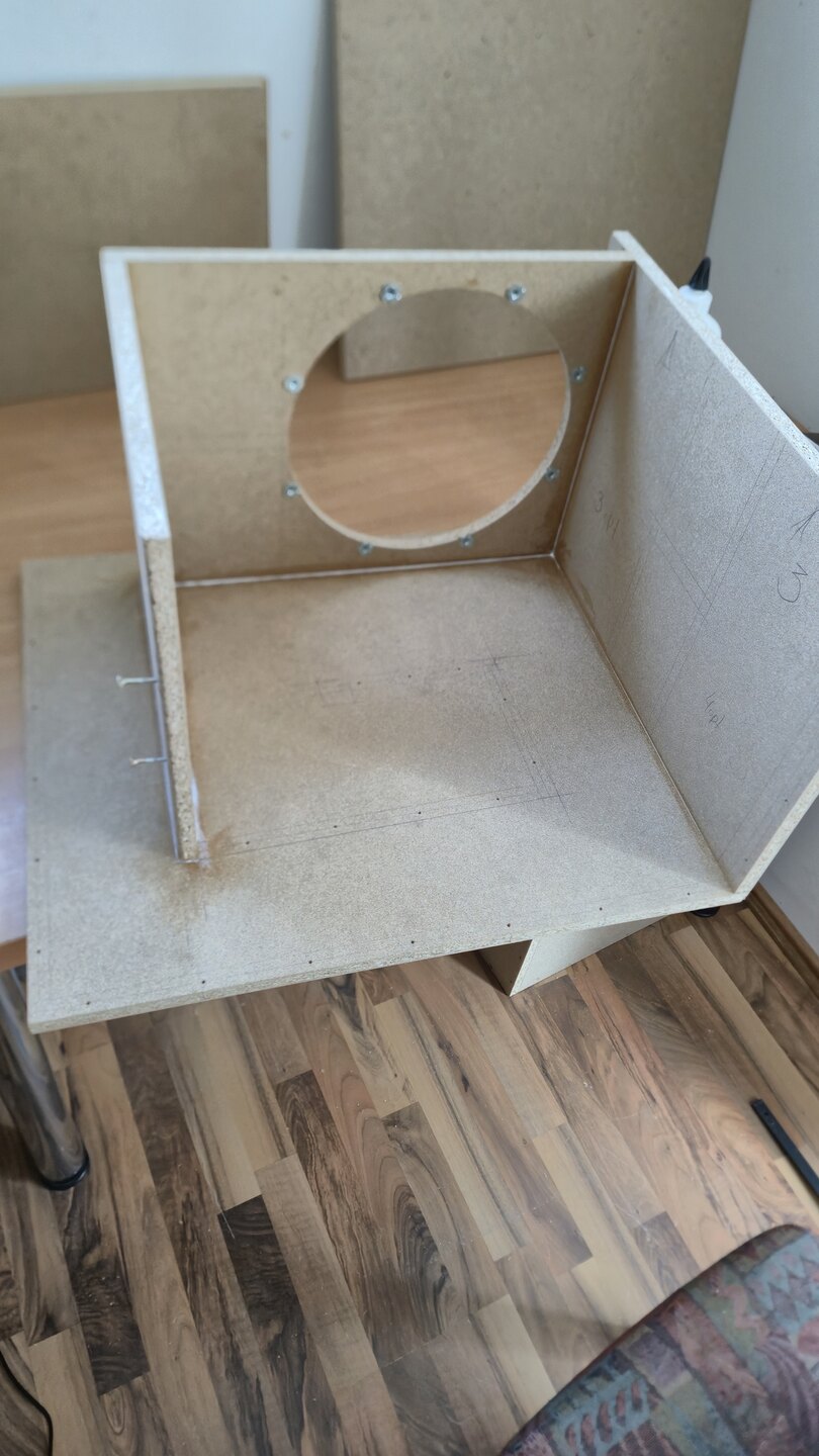

Beitrag von lonelybabe69 »

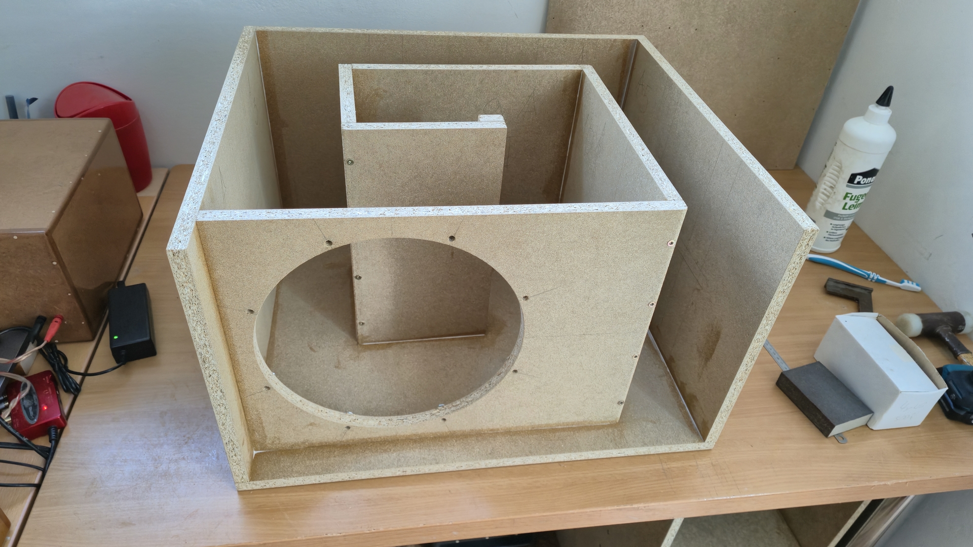

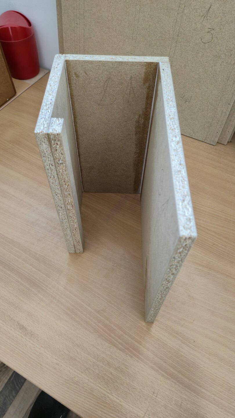

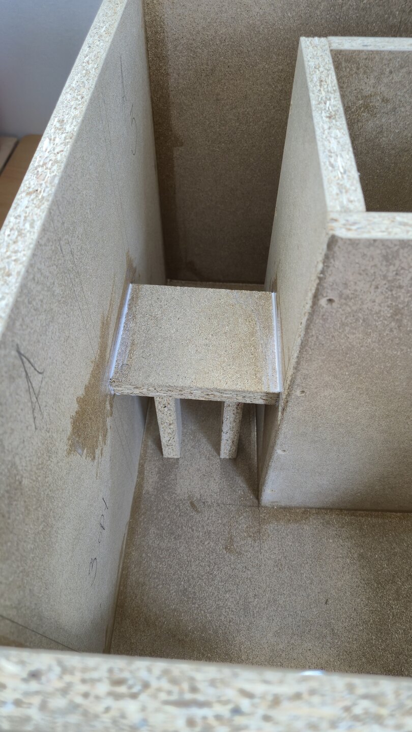

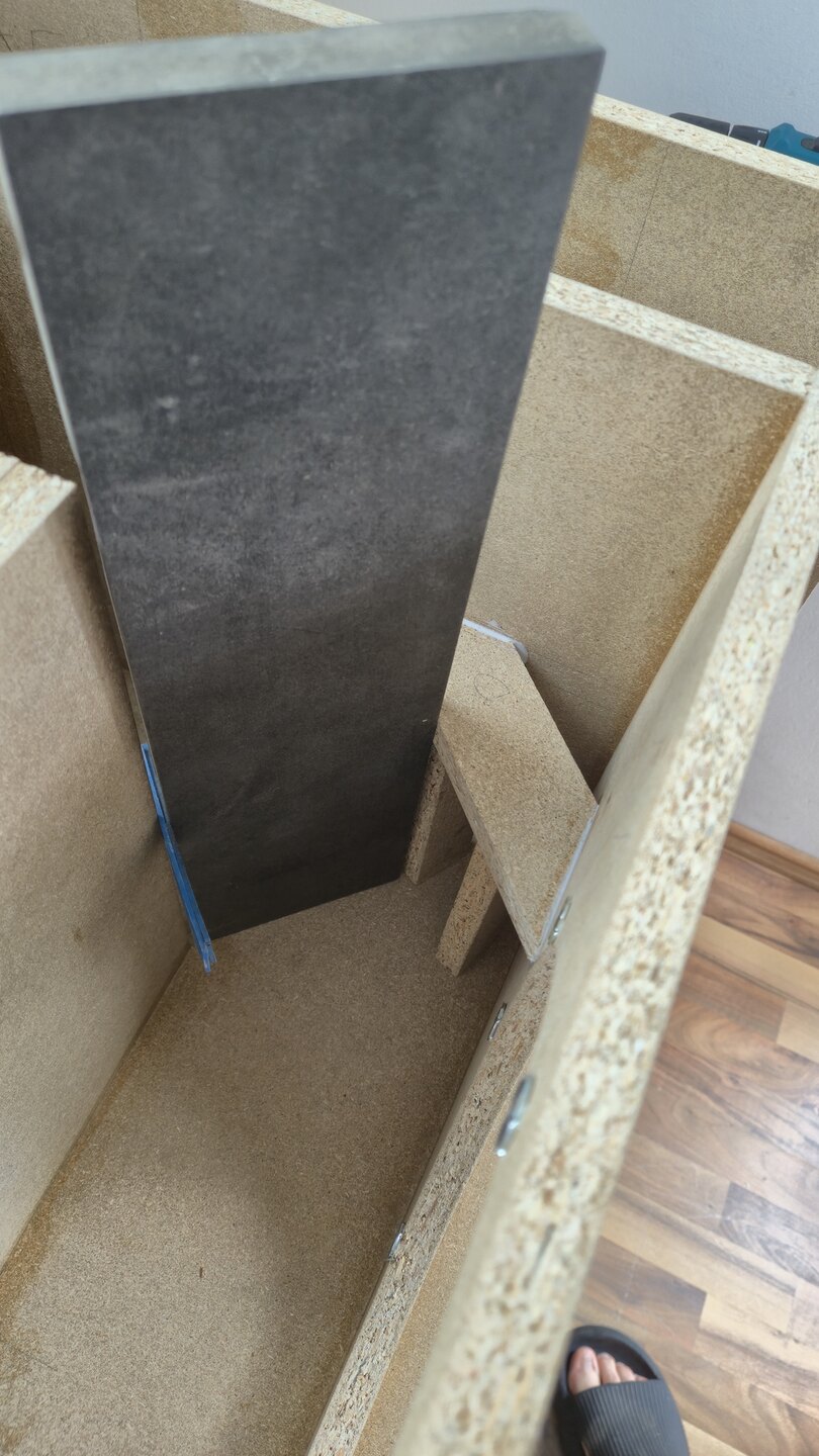

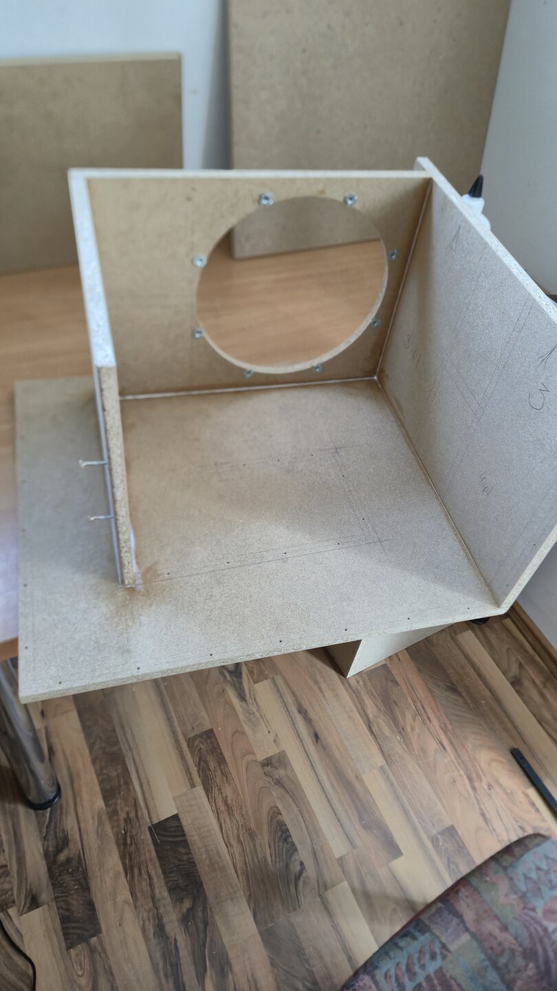

Hallo Forum!

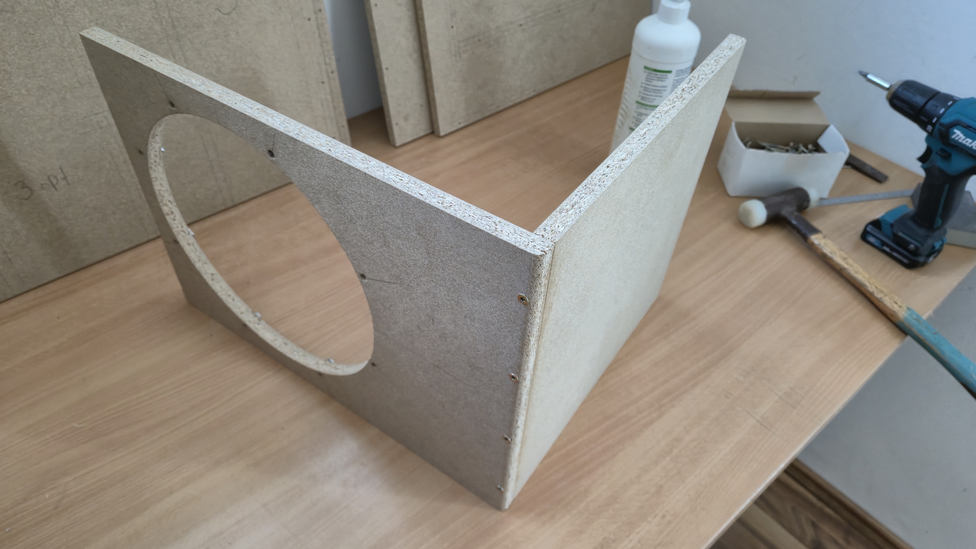

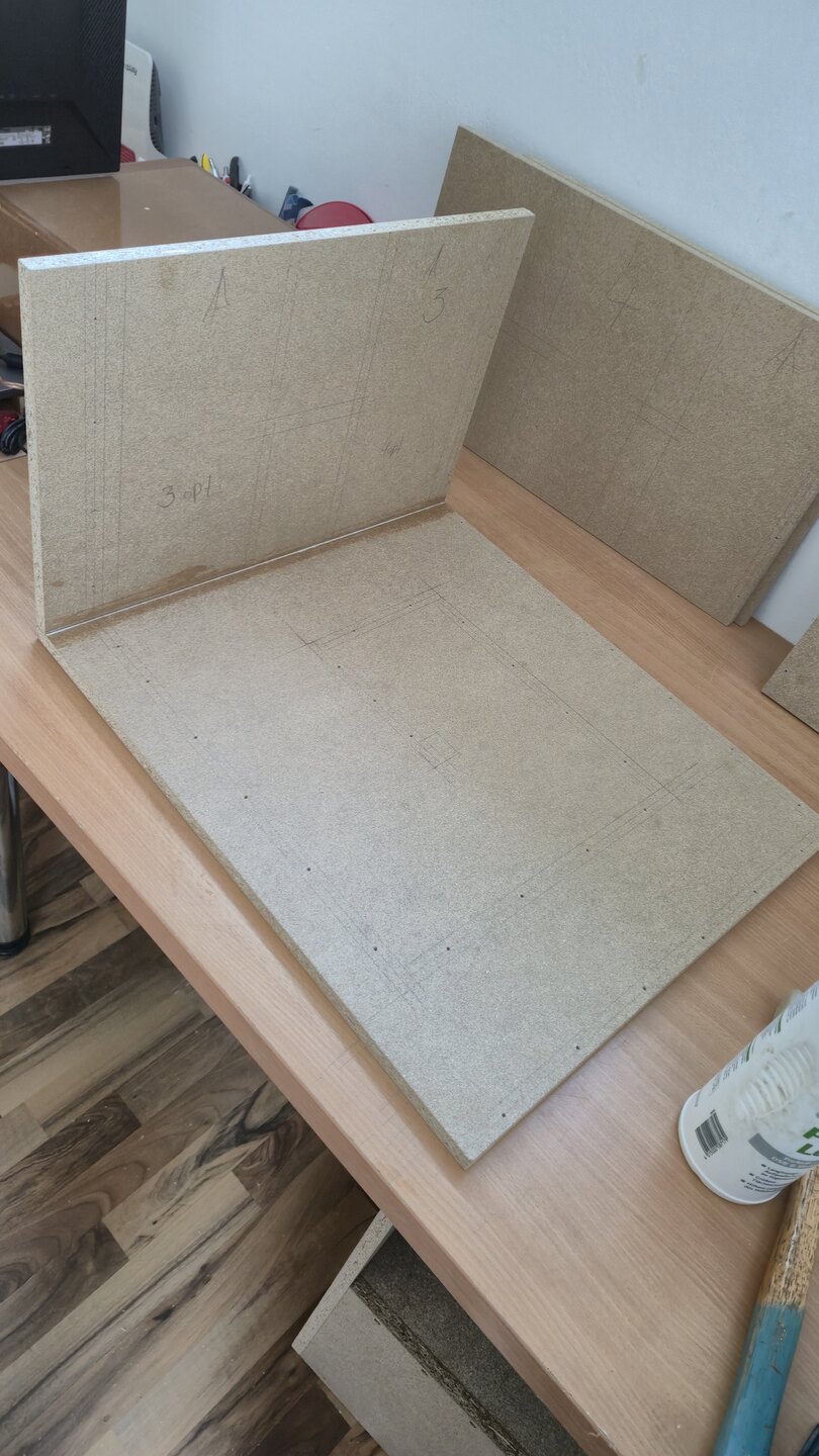

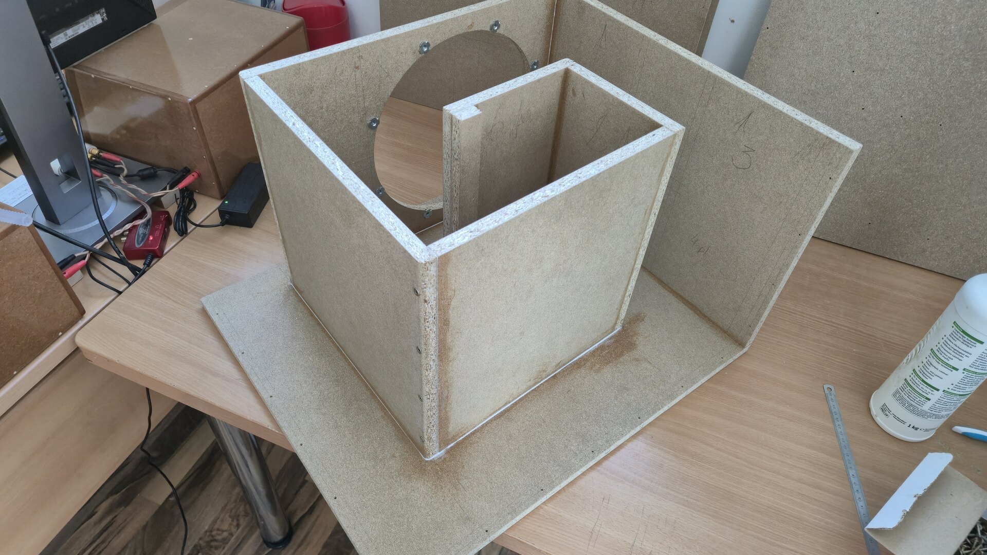

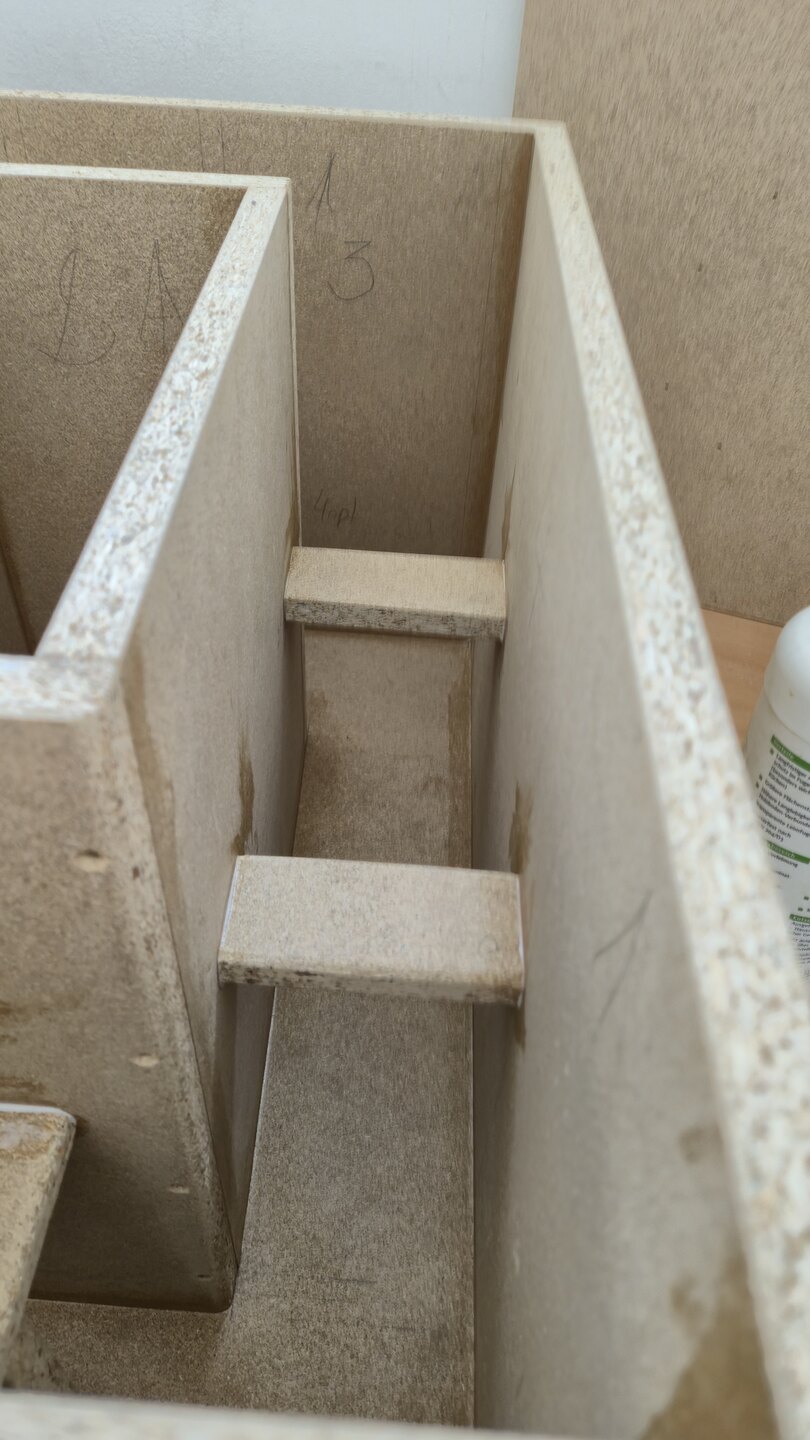

Der Aufbau des Lonely.TLS12 ist eigentlich super simpel!
Wichtig ist, genau wie bei allen meinen Tapped Horns ist, dass alle Platten, die die gleiche Höhe von 330mm aufweisen, auch wirklich gleich hoch sind.
Deshalb bitte alle Platten nach dem Sägen nebeneinander in Reihe aufstellen und die gemeinsame Höhe kontrollieren.
Bei starken Höhenschwankungen gegebenenfalls nacharbeiten. z. B. mit der Oberfräse/ Bündigfräser. Damit geht das ziemlich easy.
Und das am besten BEVOR ihr alle Platten verleimt habt! ;)
Auch das obligatorische Übertragen der Linienkontur auf die Seitenplatte 1 ist wichtig!
Genauso, wie beim Tapped Horn, ist auch bei einer Transmissionline das Einhalten der Linienkontur von großer Bedeutung!
Macht euch aber beim Anzeichen mit dem Bleistift nicht sonderlich verrückt.
Ich wurde schon öfters darauf angesprochen, wie das mit den krummen Maßen in der Zeichnung ist.
Mein Lineal hat auch nur ganze Millimeter Teilungen. Das ist Holz. Es kommt nicht auf den Zehntelmillimeter an.
Macht euch deswegen kein Stress! :wall:
Guckt euch mal die Spitze des Bleistifts an. Sie ist auch nicht exakt 0,0 mm dick. Und sobald man den Bleistift am Holz ansetzt, erst recht nicht. Wichtig ist, dass die Platten richtig gesägt sind und die Linienkontur getroffen wird. Die Zehntel-werte hinter dem Komma könnt ihr einfach nach Gefühl dazu addieren oder abziehen. Alles kein Hexenwerk. Darüber habe ich mir zumindest, noch nie großartig Gedanken gemacht.
Ich baue meine Prototypen schon ’ne Weile und habe damit noch nie Schwierigkeiten gehabt. Zumindest nicht wegen der paar zehntel Millimeter. Die gibts nur im CAD-Programm. Ich achte immerhin darauf, dass die Platten im endgültigen Plan runde Maße haben. Im Originalbauplan, den ich zuerst zeichne, gehen die Maße bei den Platten bis zu 3 Stellen hinter dem Komma, also bis tausendstel Millimeter.
Sowas kann ich den Leuten nicht antun. Deshalb versuche ich die Platten auf runde Maße zu bringen und der Rest ergibt sich schon irgendwie ....
Beim Zusammenbau ist es auch hier möglich, gewisse Platten, von mir Baugruppen genannt, vorher schon zusammenzubauen.
Dafür habe ich der Baumappe eine bunte Sonderzeichnung beigefügt, die eben diese Baugruppen farblich darstellt
Die Baugruppe „GRÜN“, bestehend aus Schallwand (Platte 11) und 10 vorab einzeln für sich miteinander verschrauben und verleimen.
Die Baugruppe „GELB“ bestehend aus Platten 6, 7, 8 und 9 ebenfalls vorab einzeln für sich miteinander verschrauben und verleimen
Wie in der Stückliste beschrieben, werden Platten-Nr. 6 + 7 als eine Platte „baumarktkonform“ ca. 216 mm breit zugesägt. Die Platte wird daheim mit der Stichsäge durchtrennt und z.B. mit einem Tellerschleifer jeweils passend auf Maß gebracht.
Ist keine große Aktion!
Der Zusammenbau beginnt, indem man die Platte 3 auf die Seitenplatte 1 aufleimt.
Die o.g. Baugruppe „GRÜN“ (Platten 11 + 10) auf die Seitenplatte 1 aufleimen.
Penibel darauf achten, dass die Platten exakt mit der aufgezeichneten Linienkontur übereinstimmen.
Die o.g. Baugruppe „GELB“ (Platten 6, 7, 8 und 9) ebenfalls auf die Seitenplatte 1 aufleimen.
In dem Spalt zwischen Platte 9 und 10, das ca. 0,5 mm breit ist, Leim satt hineinlaufen lassen und wie eine Fuge mit dem Finger vollschmieren.
Platte 4, dann Platte 5 nacheinander aufleimen!
Herstellen aller Streben nach Zeichnung. Mind. 2 Abstandhalter zur Hilfe zusägen, um die Streben möglichst genau in der Mitte zu platzieren.
Wie das geht, habe ich schon in allen meinen Bau-Threads erklärt.
Mit einem selbstgebauten Tellerschleifer geht das alles super easy.
Im letzten geraden Linienabschnitt ist es allerdings wichtig, dass die beiden letzten Streben zum einen stark verrundet werden und zum anderen exakt gleich sind.
Ein Digital-Meßschieber kann da sehr hilfreich sein!
bei dieser schrägen Strebe, die die Schallwand abstützt, musste ich mir eine DIY-Klemmvorrichtung basteln. Nicht besonders schön. Hat aber ihren Zweck voll erfüllt :top:
Großartig viele Bilder vom Innenleben habe ich jetzt nicht gemacht. Ist ja eh immer das gleiche!
hier das Gesamtbild von der fertigen Bedämpfung.
Ich habe es schon öfters erwähnt, dass für mich selbst zum Prototypenbau, für die Portionierung des Dämpfungsmaterials die IKEA-Kissenwatte quasi ideal ist, da ich hierbei das Gewicht des Dämpfungsmaterials auf den Gramm genau abstimmen kann.
Ob ihr es so macht, wie ich das gemacht habe, mit losen IKEA-Watte, oder euch das 50mm dicke Volumenvlies holt und stark zusammendrückt.
Von hier z.b. Link.
Das bleibt euch überlassen. Auf jeden Fall, wenn ihr das 50mm Volumenvlies wählt, dann schneidet das so zu, wie ich das im Bedämpfungsplan berechnet habe.
Damit dürften die 200g an Bedämpfung, die man hierfür benötigt, genau hinkommen.
Das Fibsorb 50 gibts leider nur bei einem einzigen Händler. Da könnt ihr es beziehen.
Zum Schluss noch ein kleines Fotoshooting! :angel:
Wie man sieht, ist das Gehäuse nicht von einem Bassreflex zu unterscheiden.
Einzig der etwas größer dimensionierte Port sticht da etwas hervor. Ansonsten bleibt alles bei der gewohnten Optik!

Manche, sehr stark motorisierte Treiber, die einen hohen BL-Wert aufwiesen, haben in der Simulation einen etwas größeren Buckel untenrum erzeugt.
Deshalb musste ich hier etwas gegensteuern. uglygaga:
Das Gute an der Transmissionline ist ja, dass man hier mittels Bedämpfung seinen Wunschfrequenzgang quasi nach Belieben modellieren kann.
Diesen kleinen Eingriff habe ich im Nachhinein vorgenommen und für diese stark motorisierte Treiber einen „Fortgeschrittenen Bedämpfungsplan" erstellt.
Alle Vorschläge für die Alternativ-Treiber sowie ihre Simulationen, findet ihr in der Baumappe in 2 getrennten Ordnern sortiert.
Ein mal für Standart Bedämpfung (wie im Original Bauplan)
Und ein mal für Fortgeschrittene Bedämpfung
Die jeweiligen, simulierte Frequenzgänge werde ich hier allerdings nicht posten, sondern lediglich die Liste dieser Alternativ-Treiber.
Alle anderen Info's findet ihr in der Baumappe. Darin befinden sich auch die Simus in der Datei-Form.
Diese können in REW importiert werden und beliebig lang studiert und verglichen werden.

Moin Viktor, tolles Projekt, vielen Dank! Ich überlege gerne lange, bevor ich ein Projekt umsetze. Deshalb habe ich das Projekt in Hornresp "nachgebaut". Ich glaube das ist mir auch einigermaßen gelungen. Aber wenn ich die Bedämpfung im Loudspeaker Wizard eingebe, dann führt das nicht zu dem Frequenzgang den die bedämpfte TML liefern sollte. Die Störstelle zwischen 130 und 150 Hz bleibt bestehen, so als hätte ich da gar nichts bedämpft. Hast Du eine Idee was ich da falsch mache?
Und dann habe ich noch mal mit dem Filterwizard herumgespielt und festgestellt, dass ein Highpass von 30 Hz immer noch zu einer unnötig hohen Auslenkung im nicht nutzbaren Frequenzbereich unterhalb von 40 Hz führt. Wenn ich den Highpass auf 36 Hz einstelle, dann führt das dazu, dass die Membranauslenkung unterhalb von 40 Hz nicht mehr höher ist als im Nutz-Frequenzbereich. Welche Kriterien nutzt du wenn du eine Filter Empfehlung aussprichst?
Hi!
Natürlich weiß ich nicht von hier aus, was du bei deiner Simu falsch gemacht hast!
Hast du den Oberton 12B450 mit den originalen TSP simuliert gehabt?
Ich habe meine eigene verwendet, aber die unterscheiden sich kaum von den originalen.
Wie wärs, wenn du paar Screenshots von der Eingabemaske und dem Loudspeaker Wizard mit der Filling Sektion hier postest?
Dann kann ich deinen Fehler eventuell identifizieren!
Was den Hochpass angeht. Ich habe mal irgendwo gelesen, dass man F6 bzw. F8 als Low-cut nehmen sollte.
Deshalb habe ich das einfach nach Gefühl gemacht. Man kann ja in REW diverse Filter setzen und gucken, wie die Kurve sich absenkt.
Und ich fand, dass es so, wie ich das gesetzt habe, ausreichend ist.
Das war aber nur eine theoretische Empfehlung aus der Messung heraus. Getestet habe ich das nicht.
Wenn du der Meinung bist, dass es dir zu niedrig ist, dann setz es eben höher.
Ansonsten danke für die Blumen! :angel:
Gruß Viktor :prost:

Beitrag von AddiDub »
Moin Viktor,
vielen Dank für die schnelle Antwort! Ich habe die Werte in der Eingabemaske 1:1 von dir übernommen:
So sieht das Filling aus:
Und während ich diesen Post erstelle, habe ich meinen Denkfehler gefunden. Die Auswirkungen des Fillings sind nur im Loundspeaker Wizard zu sehen, während der Frequenzgang im Hauptfenster immer nur das rohe Projekt ohne die Verfeinerungen im Loudspeaker Wizard anzeigt. Im Loudspeaker Wizard bekomme ich jetzt folgenden Frequenzgang zu sehen:
Dann scheint meiner Karriere als Simulant ja nicht mehr viel im Wege zu stehen. Nochmals vielen Dank!
