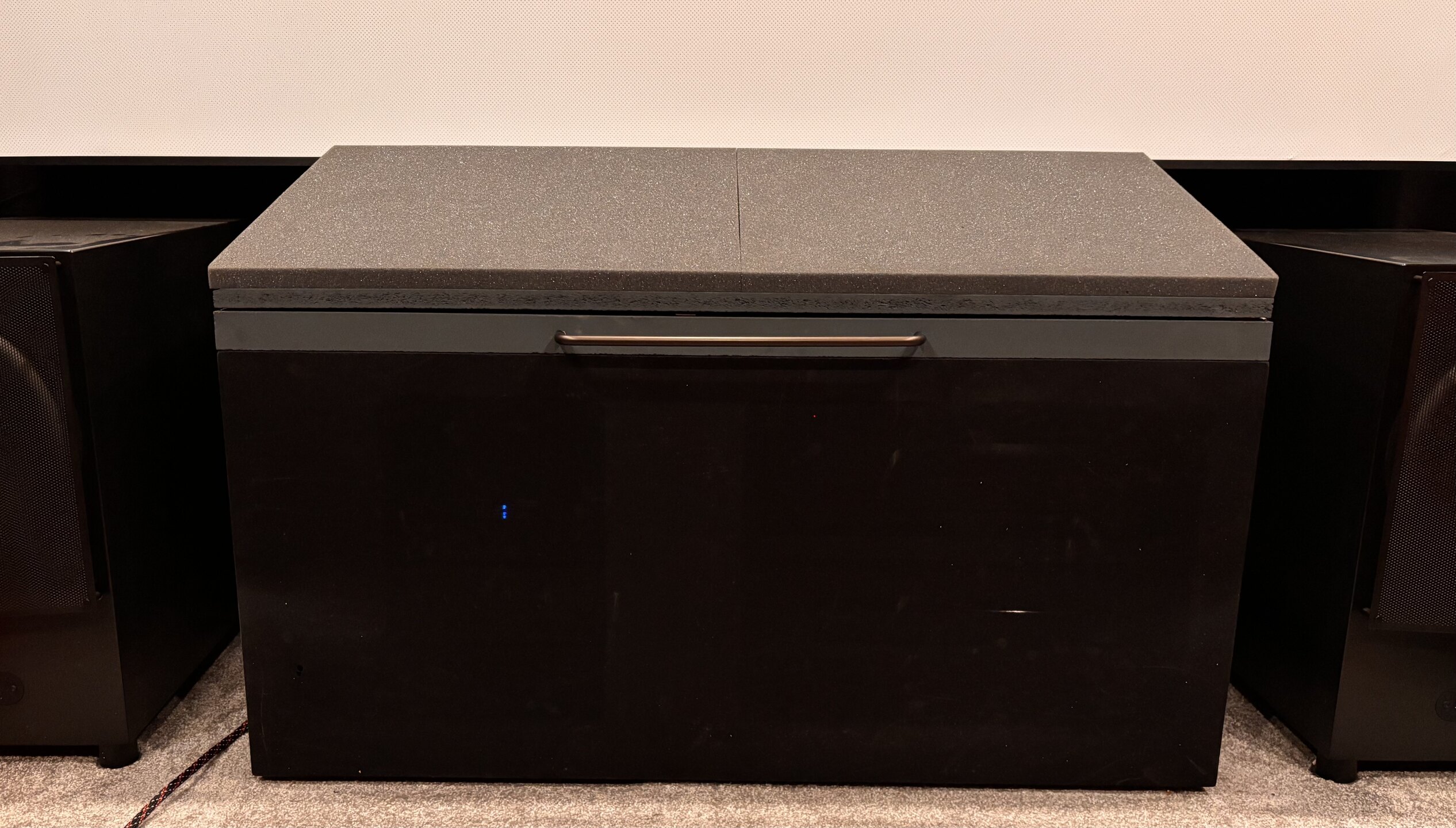

Das neue Rack ist fertig, keine Schreinerarbeit, eher Bastelei, aber mir gefällt es, und im Film betrieb sehe ich nur was ich sehen muss. Den Film und die Kontroll LED’s. Der Schrank verschwindet einfach.
Alle Lücken im Rack wurden mit 40 mm dicken Schaumstoff ausgefüllt und es ist nach hinten hin offen, das Dach leicht angeschrägt um die Reflexion der Leinwand auf dem Schaumstoff zu vermeiden und durch die Schräge kann die Abwärme leichter nach hinten abweichen, dazu mit zwei Lüftern von BeQuiet zu Unterstützung.
Im oberen rechten Fach, hinter dem Schaumstoff sind die Trennübertrager für die Endstufen, WLan Router und das Noise Gate für den IBeam. Vorher: Nachher:

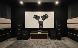

Die ersten beiden hängen und sind gut platziert, darunter die Absorber, es nimmt einem etwas das Taubheitsgefühl auf dem einen Ohr wenn ein gegenüberliegender LS alleine Spielt, und verbessert das Zusammenspiel der Lautsprecher untereinander. Kommt zwar im Film selten vor dass nur ein LS spielt und wenn nur für wenige Sekunden, aber wenn stört es mich. Die Schablone ist fast fertig für die nächsten Diffusoren, dann geht es schneller. Ich werde noch ein paar Testweise an die Decke hängen, im reinen Stereo betrieb darf es dann aber nicht negativ auffallen, also eher ausgerichtet auf Surround. Wie ich das anstelle weis ich selbst noch nicht.
Das ist mein erstes Projekt wo ich absolut keine Ahnung habe, mit lesen nicht weiter komme und auch nicht weis hohen die Reise geht. Das Bauen ist viel einfacher und schneller als gedacht. Aber mit der Position und der Wirkung muss man hier vermutlich einfach experimentieren. Und ein großes Dankeschön geht raus an Alex der mir die genauen Maße für den QRD durchgegeben hat.

Noch ein paar mehr, die ersten beiden brachten schon etwas, jetzt will ich wissen wie es mit mehreren ist. Ich werde die Tage bei Interesse berichten.
