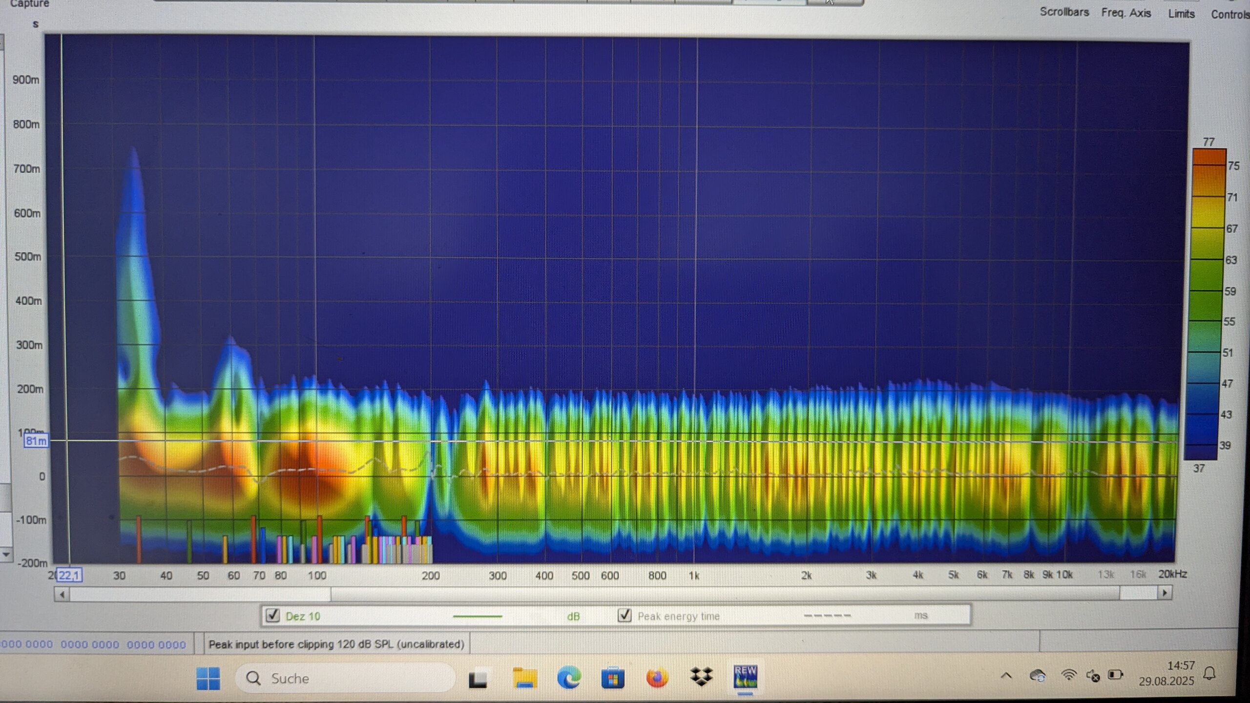

Das wären Messungen letztes Jahr mit der alten Aufstellung:
Edith OHNE Raumakustikverbesserungsmaßnahmen. Glaube aber, da hatte ich vorher per peq eingegriffen, im Bass ...
Dort war das Loch bei 200Hz...

Vor allem ist deine Messung @MOS mit geringem Pegel gemacht worden. Sieht aber erstmal nicht schlecht aus. Fraglich ist wie es klingt.
Ich bin auch der Meinung wenn ein Set vorhanden ist und das Klangbild nicht wie gewünscht ausfällt liegt es fast immer an der Akustik. Kann den ganzen AudisseyYPAODirakArtLiveXT misst nicht mehr lesen. Das ist das letzte Werkzeug um schlechte Akustik zu verschleiern, nicht um ihn zu korrigieren oder gar zu verbessern.

Ich habe den AVR vorhin zurückgesetzt, keinerlei Einmessung, mit dem grafischen EQ vom Denon bei 63 Hz runter, bei 125Hz 15 dB rauf, den Rest gelassen.
Na OK, die 31Hz Mode muss noch weg, aber:
Jetzt finde ich DAS ganz annehmbar, Stimmen halt n bissle leise, aber das klingt schön warm. Und druckvoll.
Ich glaube, ich mach für heute Schluss...ich werde noch zum Hirsch.

Also ich habe die gewünschte Frequenz um nur 6dB angehoben.
Die übrigen um einen gewissen Betrag abgesenkt, damit es passt.
So ergibt dass dann eine Nullung, des riesigen Lochs.

Ich rate dir, nix zu boosten. Nur Absenken. Selbst wenn du unter 100 HZ und über 200 HZ um minus 6-8 dB absenkst und hinterher den Gesamtpegel um 8 db anhebst, wofür natürlich mehr Leistung benötigt wird, ist das klangliche Ergebnis besser.
Filter, welche über 0 dB verwendet werden, neigen zu unsauberem Verhalten.
Der Klang wird komprimiert und unnatürlich, wenn Frequenzen angehoben werden. Das liegt in der Natur der Sache, da ein Signal über 0 dB nur begrenzt natürlich klingen kann.
Nur Absenken hingegen sorgt dafür, dass du das hörst, was im Frequenzspektrum vorhanden ist. Senkst du nur das ab, was zu laut ist bleibt das übrig, was du haben willst.
Ganz ausgleichen kannst du deine Senke nicht, aber diese lässt sich soweit minimieren, dass es akustisch nicht weiter auffällt. Und das ist das Ziel.

Lektion gelernt.CJoe78 hat geschrieben: ↑30. Aug 2025 08:54 Ich rate dir, nix zu boosten. Nur Absenken. Selbst wenn du unter 100 HZ und über 200 HZ um minus 6-8 dB absenkst und hinterher den Gesamtpegel um 8 db anhebst, wofür natürlich mehr Leistung benötigt wird, ist das klangliche Ergebnis besser.
Ich mach mich dann mal an die Arbeit.....
