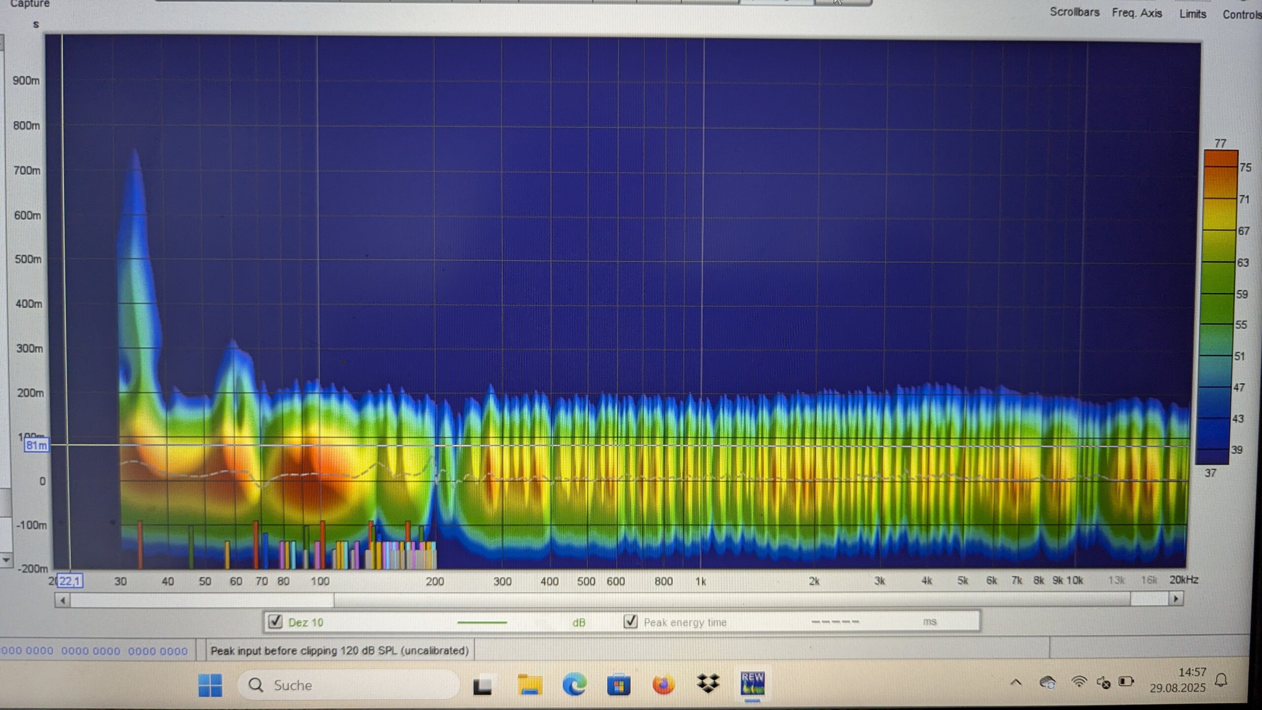

Das wären Messungen letztes Jahr mit der alten Aufstellung:
Edith OHNE Raumakustikverbesserungsmaßnahmen. Glaube aber, da hatte ich vorher per peq eingegriffen, im Bass ...
Dort war das Loch bei 200Hz...

Vor allem ist deine Messung @MOS mit geringem Pegel gemacht worden. Sieht aber erstmal nicht schlecht aus. Fraglich ist wie es klingt.
Ich bin auch der Meinung wenn ein Set vorhanden ist und das Klangbild nicht wie gewünscht ausfällt liegt es fast immer an der Akustik. Kann den ganzen AudisseyYPAODirakArtLiveXT misst nicht mehr lesen. Das ist das letzte Werkzeug um schlechte Akustik zu verschleiern, nicht um ihn zu korrigieren oder gar zu verbessern.

Auf den Frequenzgang würde ich auch nicht so viel geben.
Es ist die Frage, wie gut dir der Klang gefällt und ob da wirklich etwas im Bass fehlt. Fehlt etwas bei 200 HZ, sollte der Bass recht analytisch klingen. Es fehlt dann etwas an Wärme, denn dafür sorgen die Frequenzen über 100-200 HZ.
So etwas lässt sich auch verbessern, indem man z.B. alle Frequenzen oberhalb von 200 HZ absenkt und unterhalb von 150 HZ absenkt. Danach wird der Gesamtpegel wieder erhöht und somit die Auslöschung minimiert.
Fehlende Frequenzen nicht zu boosten sondern nur das, was zu laut ist abzusenken kann Wunder bewirken.
Das kann ausreichen, um die Wärme wieder zurück zu gewinnen. Extreme Eingriffe sind nicht erforderlich und auch eine leichte Veränderung der Positionierung vom Referenzplatz kann den Klang positiv verändern.

Also ich habe die gewünschte Frequenz um nur 6dB angehoben.
Die übrigen um einen gewissen Betrag abgesenkt, damit es passt.
So ergibt dass dann eine Nullung, des riesigen Lochs.

Ich rate dir, nix zu boosten. Nur Absenken. Selbst wenn du unter 100 HZ und über 200 HZ um minus 6-8 dB absenkst und hinterher den Gesamtpegel um 8 db anhebst, wofür natürlich mehr Leistung benötigt wird, ist das klangliche Ergebnis besser.
Filter, welche über 0 dB verwendet werden, neigen zu unsauberem Verhalten.
Der Klang wird komprimiert und unnatürlich, wenn Frequenzen angehoben werden. Das liegt in der Natur der Sache, da ein Signal über 0 dB nur begrenzt natürlich klingen kann.
Nur Absenken hingegen sorgt dafür, dass du das hörst, was im Frequenzspektrum vorhanden ist. Senkst du nur das ab, was zu laut ist bleibt das übrig, was du haben willst.
Ganz ausgleichen kannst du deine Senke nicht, aber diese lässt sich soweit minimieren, dass es akustisch nicht weiter auffällt. Und das ist das Ziel.

Lektion gelernt.CJoe78 hat geschrieben: ↑30. Aug 2025 08:54 Ich rate dir, nix zu boosten. Nur Absenken. Selbst wenn du unter 100 HZ und über 200 HZ um minus 6-8 dB absenkst und hinterher den Gesamtpegel um 8 db anhebst, wofür natürlich mehr Leistung benötigt wird, ist das klangliche Ergebnis besser.
Ich mach mich dann mal an die Arbeit.....
Ich glaube, ich habe von dir gelesen, dass dein Yamaha beim GEQ auch die 31Hz absenken kann?
Mein Denon senkt nur ab 63Hz ab. Was ich schon etwas doof finde.
63, 125, 250, 500, 1000, 2000, 4000, 8000, 16000..... Gerade die 31 Hz waren mir wichtig, weil diese Mode am stärksten ist.
Mit der Audyssey-App kann ich nur den korrigierten Frequenzgang anpassen, schade, dass man das nicht alles manuell verstellen kann. Deswegen hatte ich Interesse an der Windows Software von Audyssey.
