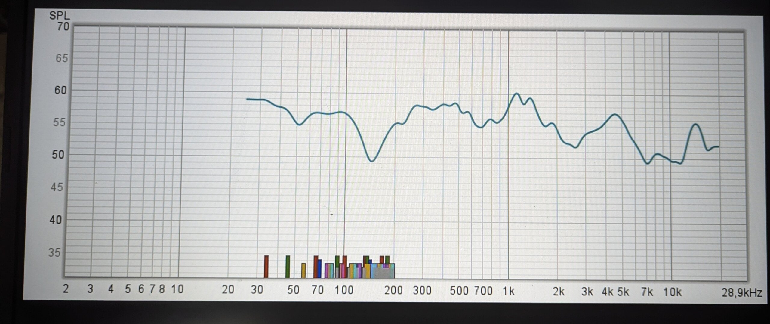

Frequenzloch 100-200Hz

Hast du bei 31 HZ wirklich zu viel Bass? Ich sitze relativ mittig und hab meine 30 HZ-Längsmode überhaupt nicht bearbeitet.
Denn umso mittiger du sitzt, umso weniger wird diese Mode angeregt. Bis zu dem Punkt, wo das Absenken dort nicht mehr nötig ist.
Sitzt du genau mittig in Längsrichtung, hast du bei deinen 31 HZ sogar ein Frequenzloch (also zu wenig Bass). Ich sitze daher 30 cm außerhalb der Mitte.

Ich möchte noch anmerken, dass ich den Vorschlag von @CJoe78 für recht gut halte. Das wäre für mich das einfachste.

Das würde ich so nicht sagen. Du hast ein Problem und es gibt mehrere Lösungsmöglichkeiten. Alles haben Vor- und Nachteile. Oder man kombiniert diese untereinander.
Bei Denon / Marantz kannst du nach Wunsch zwei Einmesssysteme kombiniert nutzen, Einmessungen manuell formatieren und je nach Gusto anwenden.
Die knackige Tiefbasspräzision von ART kriegst du nicht mit Aufstellung, Dämmen oder Filtern hin. Genau das reizt mich an diesem System. Der ganz tiefe Bass unter 80 HZ ist völlig anders, packt härter und direkter zu.

Re: Frequenzloch 100-200Hz
Vorher:
NACHHER:
Jetzt sind es nur 10dB Unterschied. Nur mit absenken.
Mit REW und nucontrol, AmpXL ohne Denon.
Bass per Klangwaage +3. Ist jetzt ganz okay.
Muss ich mal länger so lassen...
Zuletzt geändert von MOS am 30. Aug 2025 14:34, insgesamt 4-mal geändert.
@CJoe78
Ich bin jetzt mit dem AmpXL, nucontrol 2, REW so weit gekommen, dass es halbwegs passt, das Loch ist kleiner geworden, dann mit der Klangwaage des nc2 im Bass +3, es klingt wärmer, mehr Druck.
So wie du meintest. Alles bis auf das Loch minimieren...
