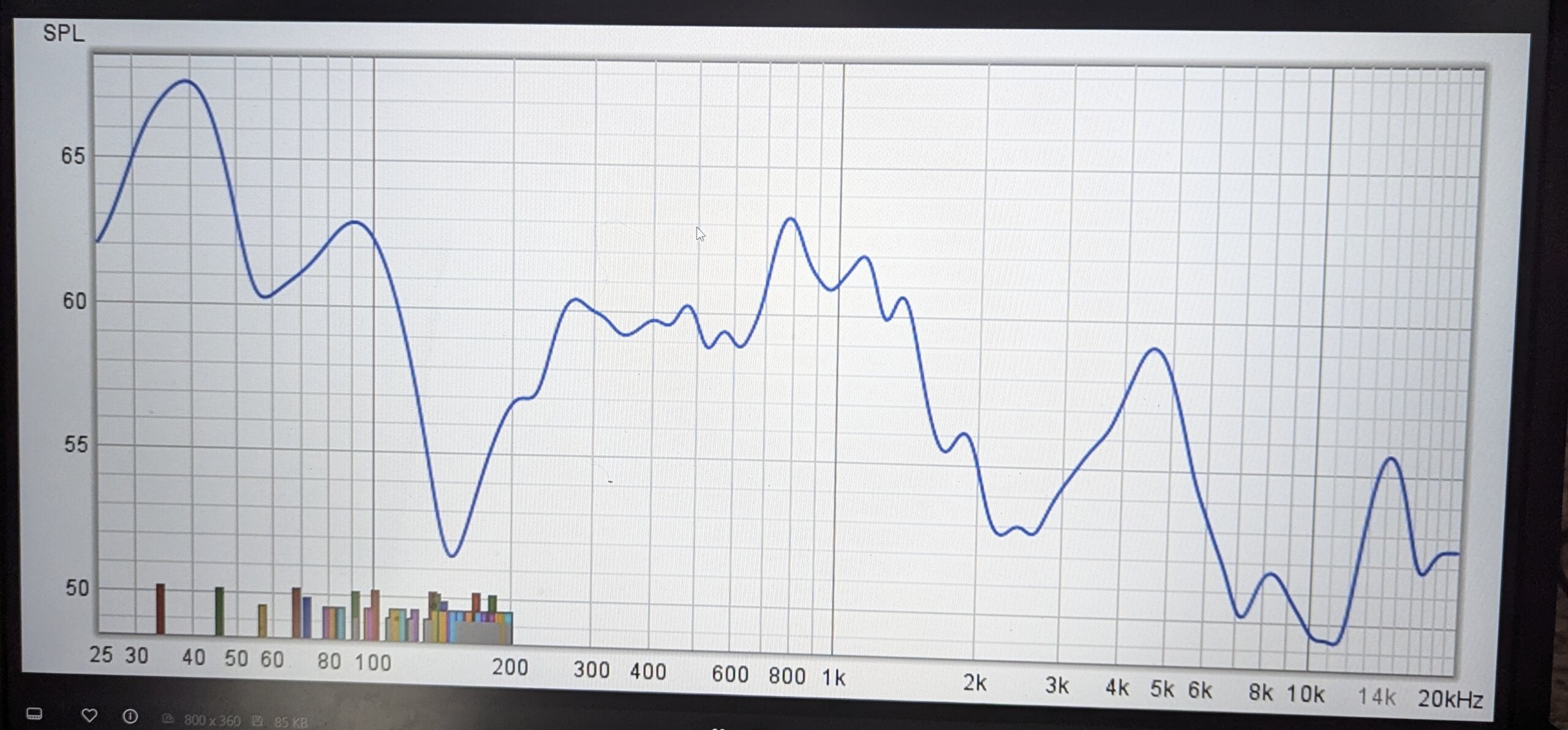

Hast du bei 31 HZ wirklich zu viel Bass? Ich sitze relativ mittig und hab meine 30 HZ-Längsmode überhaupt nicht bearbeitet.
Denn umso mittiger du sitzt, umso weniger wird diese Mode angeregt. Bis zu dem Punkt, wo das Absenken dort nicht mehr nötig ist.
Sitzt du genau mittig in Längsrichtung, hast du bei deinen 31 HZ sogar ein Frequenzloch (also zu wenig Bass). Ich sitze daher 30 cm außerhalb der Mitte.

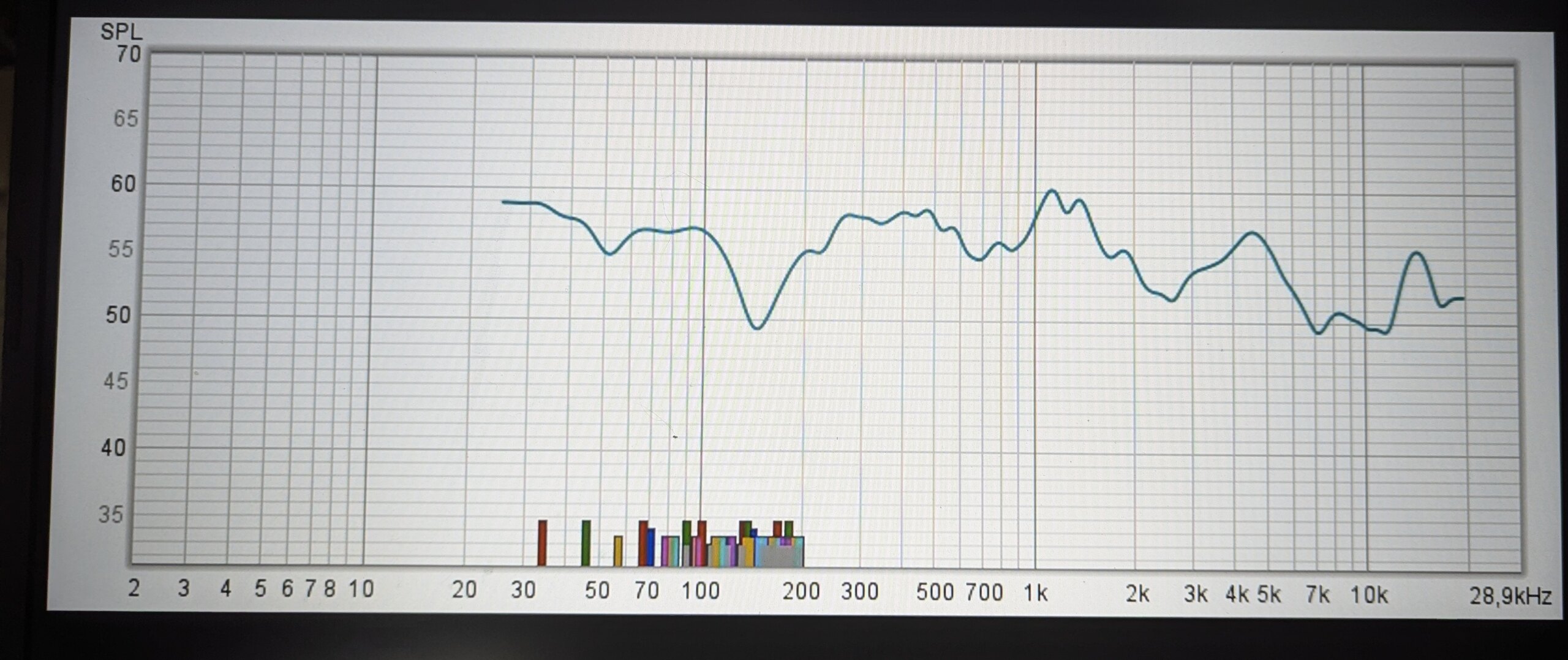

Vorher:
NACHHER:
Jetzt sind es nur 10dB Unterschied. Nur mit absenken.
Mit REW und nucontrol, AmpXL ohne Denon.
Bass per Klangwaage +3. Ist jetzt ganz okay.
Muss ich mal länger so lassen...
