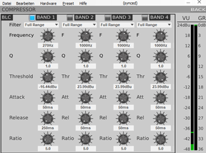

und im Compressormenü schaut es so aus
Wenn ich jetzt in der dBu Einstellung bleibe kann ich dort von -46 bis +18dBu einstellen

Nimm dir am besten mal eine Stunde Zeit auf Sengpiel, verdau das ganze und rechne es nach, lohnt sich das einmal vollständig verstanden zu haben
https://sengpielaudio.com/Rechner-db-volt.htm
Grundsätzlich muss man dem Modul (im Delevoper Mode) einmal sagen was für ein Amp angeschlossen ist, dann kann man ohne Rechnen direkt die Zielleistung/Spannung eintippen. Dazu muss man aber den Amp Gain kennen, am besten beim Hersteller nachfragen (und einmal mit Multimeter prüfen!).
Der Kompressor ist eig auch einfach zu verstehen: 4 unabhängige Bänder, die entweder als Kompressor, RMS Limiter (Ratio 25+) oder Dynamik EQ arbeiten können. Praktisch z.b. für Tops mit passivem Xover, da lässt sich mit zwei Shelf Kompressoren Hochton und Tiefton fast unabhängig voneinander limitieren (ähnlich Lineas Vx Limiter). Auch praktisch für moderne Hochleistungssubs zwei unabhängige RMS Limiter zu setzen: einen bisschen unter Xvar mit eher kürzerer A/R, einen zweiten auf ca 1/3- 1/4 AES als Thermo Limiter mit längerer A/R, bereich mehrerer Sekunden

Ja. Du brauchst zur Berechnung entweder die Ausgangsleistung und die Empfindlichkeit oder nur das Gain. Es ist ein bisschen unschön, dass man im Rechner gezwungen wird, die Empfindlichkeit einzugeben. Das Gain einer Endstufe ist bis auf kleine Abweichungen unabhängig von der Lastimpedanz (bzw. sollte es sein) und ist eindeutig definiert. Bei der Leistung kann es viel größere Abweichungen geben, zumal der Leistungswert selbst nicht eindeutig definiert ist.
Ich vermute mal, es geht um die Kiste?
D2-4500 DSP
Den Bezugspunkt brauchst du nur, wenn der Limiter sich nur relativ (dB) statt mit absolutem Bezug (V, dBu, dBV, W) einstellen lässt. In deinem Fall ist er also egal.
Das richtige Gain ist der entscheidende Faktor. Die Eingangsempfindlichkeit ergibt sich nur daraus.
Wenn die Endstufe wirklich 41 dB Gain hat und du auf 3.6 kW an 4 Ohm, also 169.7 V pk limitieren möchtest, dann sind die +2.8 dBu als Limiterwert korrekt.
Intern arbeitet die Kiste hoffentlich mit Float, sodass Clipping kein Thema ist. Die Bezugsgrößen sind analog, also erst für die DA-Wandlung relevant. Und bleibt es für mich unlogisch, Werte einstellen zu können, die dann vom Ausgangslimiter überschrieben werden. Das ist aus meiner Sicht kein sinnvolles Gesamtdesign. Aber gut, wenn man den Kompressor sinnvoll nutzt, wird man immer bei niedrigeren Thresholds, als beim Limiter rauskommen.zabox909 hat geschrieben: ↑5. Sep 2025 21:00 Höhere Kompressorthresholds machen insofern Sinn, da digital intern natürlich mehr Headroom vorhanden ist. Der RMS Kompressor sitzt noch vor dem Peaklimiter, bei dem dann erst auf die maximal mögliche Ausgangsspannung begrenzt wird. so kann z.b. bei größeren EQ Boosts intern kaum etwas clippen.
Spannend auch, dass bei Sinbosen davon die Rede ist, dass man die Thresholds von Limiter und Kompressor bis +24 dBu einstellen kann. Vielleicht hat man die Option erst, wenn man im Controller das Endstufen-Gain wie du erwähnt hast, korrekt einstellt?
Das ist überhaupt die beste Methode, so spart man sich den Limiter-Rechner komplett.

Vielen dank das ihr euch die Zeit genommen habt mir das Thema soweit zu erklären das ich es verstanden hab wie es funktioniert.
@zabox909
Danke für den link war ist wirklich gut viel dazugelernt.
So intensiv habe ich mich noch nicht mit ALLDSP Software beschäftigt, um die Systemeinstellungen zu verstehen/bearbeiten zu können.
Nachdem ich mich nur hobbymäßig mit dem Thema mehr beschäftige (war früher vor 15 Jahre in der Branche tätig) habe ich auch keinen Stress schnell Ergebnisse zu bekommen.
Habe bereits schon begonnen mich in die Systembeschreibung von ALLDSP einzulesen als das was der Hersteller auf seine Seite frei zugänglich hat.
@the flix
Ja das ist mir auch aufgefallen das sich der dBu Wert nicht ändert selbst wenn ich den Bezugspunkt ändere.
Sobald ich mir mein Messequip bestellt habe werde ich das gleich mal testen wie der Gain wert wirklich ist neugierig bin auf alle Fälle schon.
