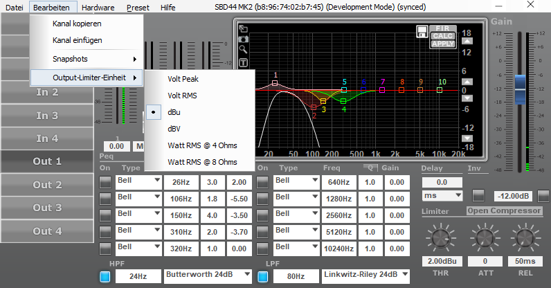

Das fängt schon im Einstellmenü an.
Volt Peak
Volt RMS
dBu
dBV
Watt RMS an 4 Ohm
Watt RMS an 8 Ohm
Wann nehm ich was ? oder ist das Geschmacksache?

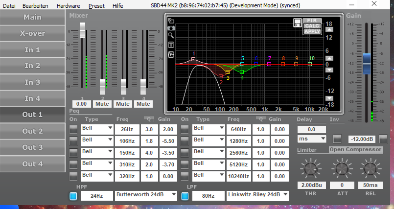

Am Limiter zb kann ich von -48dBu bis +13 Dbu einstellen.

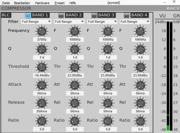

und im Compressormenü schaut es so aus
Wenn ich jetzt in der dBu Einstellung bleibe kann ich dort von -46 bis +18dBu einstellen
Volt Peak
Volt RMS
dBu
dBV
Watt RMS an 4 Ohm
Watt RMS an 8 Ohm

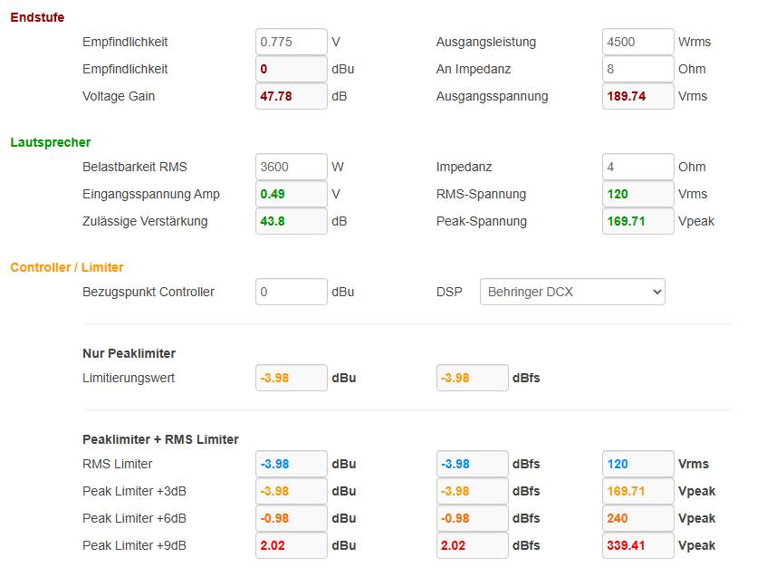

Ich habe auch mich bei Jobstis Limiterrechner mal versucht.
Wenn ich das richtig verstanden habe ist das erste was ich benötige die Eingangsempfindlichkeit ist ?
edit: uh das foto ist wirklich klein, ich habe 4500Watt an 8Ohm mit 41dB Gain eingestellt ergibt 1.691V

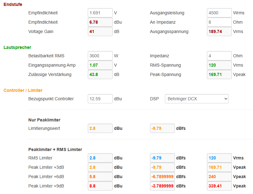

Zum einstellen des Limiters hätte ich an Hand von einem Beispiel aus Jobstis Limiterrechner noch ein paar dinge wo ich mir nicht ganz sicher bin.
Standardmässig steht hier bei der Eingangsempfindlichkeit 0,775 V
Wenn ich es richtig verstanden habe dann gebe ich dort meinen tatsächlichen Wert ein den der Amp hat.
(Beispiel von vorher 4500W 8 Ohm Gain 41dB ergibt 1,691 V)
Stimmt das ?
Dann brauche ich den Bezugspunkt vom Gerät der kann unterschiedlich sein was ich bis jetzt gelesen habe.
Der Bezugspunkt das der maximale Treshold in meinem fall 12,59dBu ?
Hier nochmal mit meinen Werten.
Was ich jetzt hier rauslese wenn ich das alles richtig verstanden habe das die richtig Eingangsempfindlichkeit enorm wichtig ist weil ja komplett unterschiedliche Limiter werte rauskommen -3,98dBu vs 2,8dBu.
Stimmt das ?
