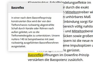

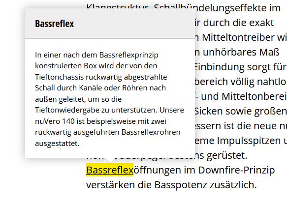

Auf der Seite mit dem Serienüberblick steht:
"Bassreflexöffnungen im Downfire-Prinzip verstärken die Basspotenz zusätzlich."
Vielleicht ist an der Unterseite der Boxen eine weitere Bassreflexöffnung verbaut.

in diversen presse texten steht was von down-fire, in der Nubert website
https://www.nubert.de/nuvero-nova-14/a044451
konnte ich es nicht finden - bitte um feedback, falls jemand eine belastbare Nubert quelle findet.

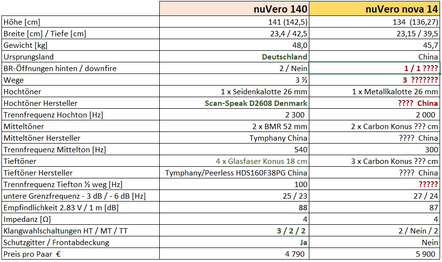

hat jemand eine quelle für die treiber durchmesser der nova 14?

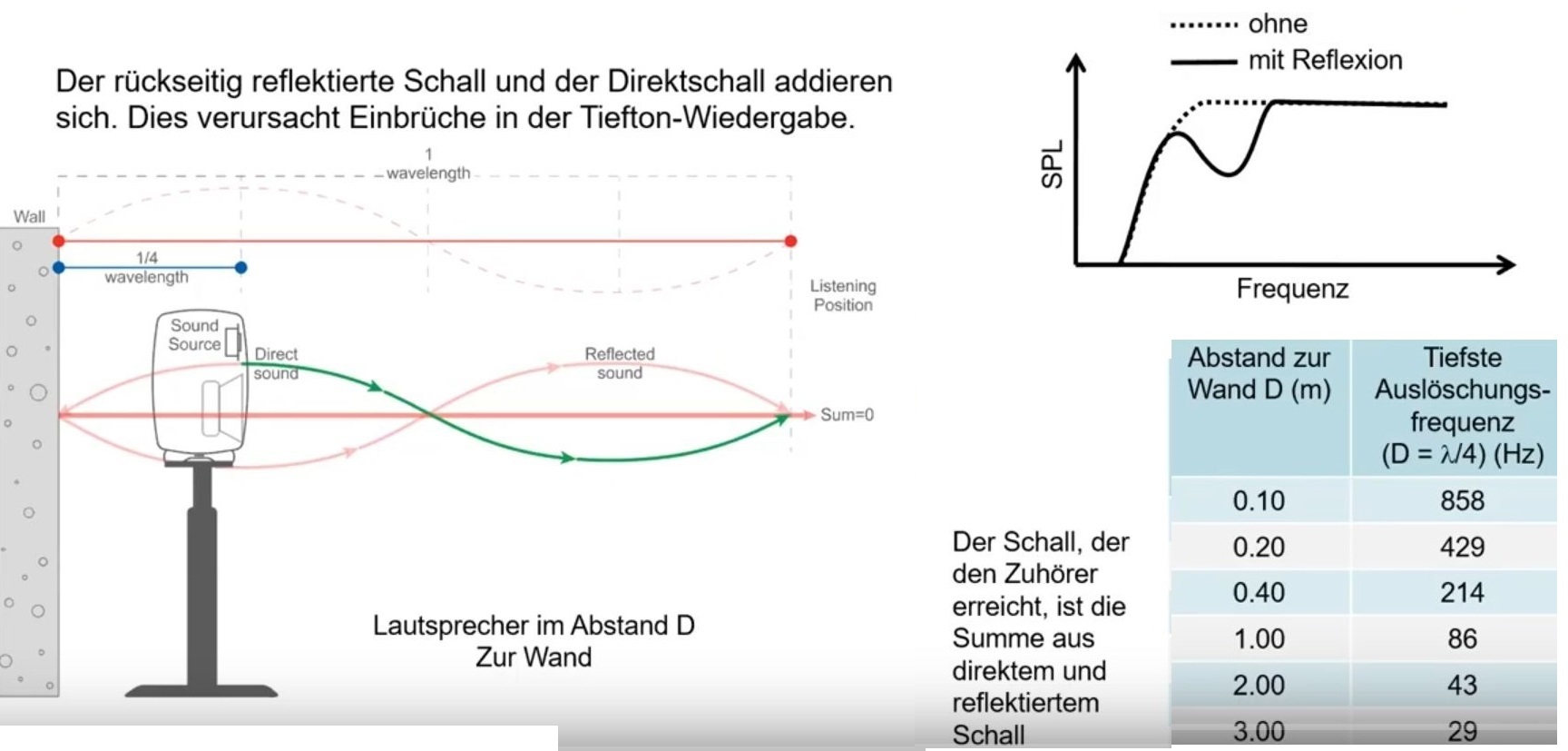

eine interessante quelle zum thema wandabstand je nach BR-port richtung (nach vorn oder hinten)
https://www.visaton.de/de/service/techn ... tsprechern
"..... Es spielt keine Rolle, ob der Tunnel vorn oder hinten sitzt, auch nicht bei ganz naher Aufstellung zur Wand. Theoretisch ist das leicht zu erklären. Die Wellenlänge bei 50 Hz beträgt fast 7 m. Die Maße der BR-Öffnung und die Schallwandbreite sind im Vergleich dazu sehr gering. Das bedeutet, es handelt sich um eine Punktschallquelle, die eine Kugelwelle erzeugt. Eine Kugelwelle strahlt in alle Richtungen.
Der Schall aus der BR-Öffnung kommt nicht, wie oft vermutet wird, wie eine Kanonenkugel aus dem Rohr, sondern breitet sich wie eine Wasserwelle nach einem Steinwurf aus. Wenn die Welle also rundum strahlt und 7 m lang ist, ist es völlig vernachlässigbar, ob sie 40 cm (Boxentiefe) näher oder weiter von der Wand entfernt entsteht. Bei tieferen Frequenzen sind die Wellenlängen noch größer und somit ist die Abhängigkeit noch geringer. ....."

Ich habe bei wandnaher Aufstellung ein riesiges Loch -30dB bei Wandabstand von 15cm bei 120HzErnst_Reiter hat geschrieben: ↑17. Aug 2025 12:31 eine interessante quelle zum thema wandabstand je nach BR-port richtung (nach vorn oder hinten)
Bei Wandabstand von 1m ist das Loch bei 120Hz viel kleiner in der Ausdehnung und nicht so tief...10, 15dB
Sorry für's offtopic, aber ich würde sehr gerne erfahren, wie man das ausrechnet. Es gibt doch eine Formel dafür.
Wie man die Moden berechnet, weiß ich, aber wie berechnet man die Senken?

bei 15 cm ein loch bei 120 Hz??? da muss was anderes zusätzlich im spiel seinMOS hat geschrieben: ↑17. Aug 2025 12:38 ............ Sorry für's offtopic, aber ich würde sehr gerne erfahren, wie man das ausrechnet. Es gibt doch eine Formel dafür.

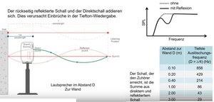

bei mir stimmt die tabelle im bild genau. bei abstand wand zu TT vorderkante von so ca. 1.2 m habe ich komplette auslöschung der kick drum. ist dann weg, einfach nicht da. wandnah (55 cm) knallt sie wieder voll, aber grundsätzlich höre ich wandnah nur mehr "notgedrungen" als "elevator music". So richtig geil klingt es bei 4 meter wandabstand.

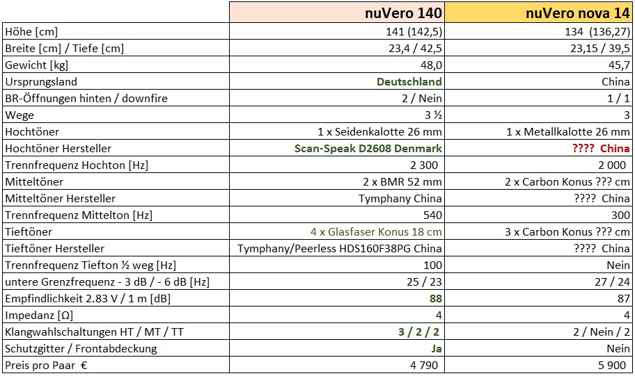

wo stehen da die treiber durchmesser ????? https://www.nubert.de/nuvero-nova
einzig, daß die nova 14 ein 3-wegerich wäre und kein 3½

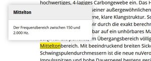

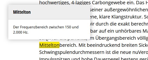

interessant: Nubert definiert mittelton so zu bassreflex konnte ich das finden: es gibt photo von nova 14 mit port oben nach hinten. scheint also zwei zu geben: 1 x down + 1 x hinten

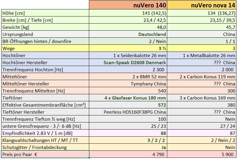

also scheint es so zu sein:

Ich kann da auch nur spekulieren. Geht man davon aus, das die Treiber von der nuZeo Serie stammen, müssten die Basstreiber der Nova 14 und Nova 9 je 16,9 cm haben.Ernst_Reiter hat geschrieben: ↑17. Aug 2025 12:27 hat jemand eine quelle für die treiber durchmesser der nova 14?
Bei der Nova 18 sind es dann wohl 20,3 cm.
Aktuell gibt’s nur Produktseiten für die vorbestellbaren Nova Lautsprecher, also 18, 14 und 9.

https://audio-freak.de/tipps-zur-lautsp ... sloeschungDas Loch im Bass – die Wand hinter den Lautsprechern lässt grüßen!
Nehmen wir an, der Lautsprecher steht einen Meter von der Wand entfernt, vom Chassis aus gemessen. Nicht ungewöhnlich fürs klassische Wohnzimmer. Fast schon tolerant, was die bessere Hälfte angeht. Die Physik besagt nun – zumindest bei rechtwinkligen Wänden und Decken und ohne größere akustische Maßnahmen –, dass der reflektierte Schall der Rückwand die Frequenzen auslöscht, deren Wellenlänge das Vierfache des besagten Abstands ausmachen.
4 mal 1 Meter = 4 Meter.
Welche Wellenlänge ist 4 Meter lang? Das verrät uns unter anderem dieser Rechner.
Es sind um die 85 Hz.
Man kann also mit relativ hoher Sicherheit davon ausgehen, dass einem im Kickbass-Bereich etwas fehlt – wenn man ehrlich zu sich selber ist.

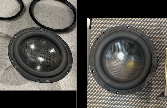

Mein Verständnis ist, dass sich die nuZeo und die Nova keinen einzigen Treiber teilen. Das Macht in meinen Augen auch Sinn, da man bei einer aktiven Lösung mehr Möglichkeiten zum optimieren hat. Man kann die Chassis in einem Parameter verbessern, und die sich damit erkauften Nachteile elektronisch kompensieren, für ein besseres Gesamtergebnis.Tom81 hat geschrieben: ↑17. Aug 2025 14:24Ich kann da auch nur spekulieren. Geht man davon aus, das die Treiber von der nuZeo Serie stammen, müssten die Basstreiber der Nova 14 und Nova 9 je 16,9 cm haben.Ernst_Reiter hat geschrieben: ↑17. Aug 2025 12:27 hat jemand eine quelle für die treiber durchmesser der nova 14?
Beim Hochtöner spekuliere ich hingegen, dass man einen Class D Verstärker (nuZeo) nicht mit einer günstigen (weder Beryllium noch Keramik) Metallkalotte koppeln wollte. Kann schnell anstrengend klingen.
Bekannte Unterschiede der Treiber:
Die Hochtonkalotte der nuZeo ist wie gehabt aus Kunstseide, die der Nova aus Metall.
Der Mitteltöner der nuZeo hat eine deutlich breitere Sicke.
Und für Mittel- und Tieftöner gilt...
nuZeo: Doppellagige Carbonmembranen mit einer hochdämpfenden Polymerbeschichtung
Nova: 4-lagige Carbonmembranen
Um einen ggf. etwas unterschiedlichen Membrandurchmesser würde ich mir keinen Kopf machen. Bei der bewegten Luft geht es schließlich nicht nur um den Membrandurchmesser, sondern auch um den maximalen linearen Hub.
Und die maximal bewegte Luft ist ohnehin nicht alles, bei einer guten Box.

optisch sehen sich die nuZeo woofer (links) und nuVero nova woofer recht ähnlich
innen können sie sich natürlich sehr unterscheiden - weiß ich nicht
(sah mal einen vergleich KEF R serie vs reference serie - außen optisch identisch, innen komplett anders)

Der zitierte Artikel des Autors Audio-Freak ist zu stark vereinfacht, aber selbst dann nicht ganz richtig.
Zum einen wird darin die Tiefe der Box nicht berücksichtigt. Bei Wandnaher Aufstellung macht das einen deutlichen Unterschied.
Vor allem aber wird so getan, als ob der rückseitig abgestrahlte Schall immer die gleiche Phase und den gleichen Schalldruck hätte, wie der durch die Lautsprechermembran frontseitig abgestrahlte Schall. Das ist im relevanten Bereich, auf dem der Bassport abgestimmt ist, nicht der Fall. In diesem Frequenzbereich wird die Membran durch den Druck, der sich im Gehäuse aufbaut, stark gebremst, und strahlt somit nach vorne deutlich schwächer ab. Der Schalldruck stammt in diesem Frequenzbereich zu 70-90% aus dem Bassreflexport.
Zurück zu wandnaher Aufstellung bei rückseitigem Port: Dieser koppelt sehr stark an die Rückwand. Es entsteht starker Boundary-Gain und es können Raummoden und SBIR (Speaker-Boundary Interference) ungünstig anregt werden – Das klangliche Ergebnis: dröhniger, ungleichmäßiger Bass. Mehr Abstand zur Rückwand glättet das.
