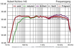

die nuVero 140 hat bei 2-3 kHz ebenso eine senke, weshalb ich meine 140er auch ausschließlich in mitten schalter stellung "prägnant" höre. (in stellung "neutral" bricht bei mir das hologramm zusammen).
d.h. die nuNova hat diese senke nicht mehr hat aber auf achse und unter 30° den exact gleichen frequenzgang in diesem bereich? wer hat einen fq-gang zum herzeigen?
