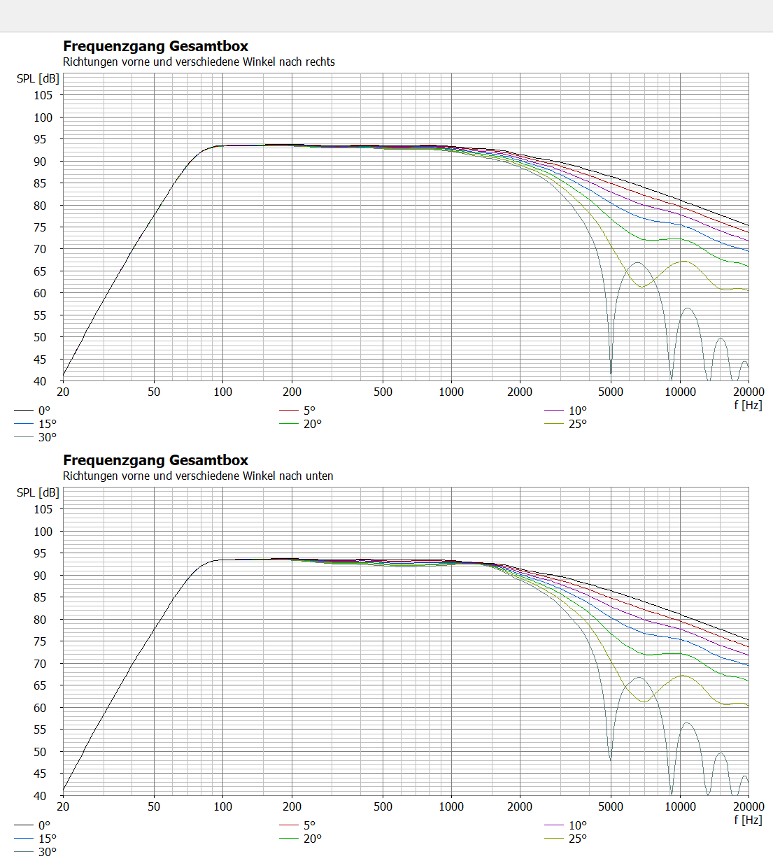

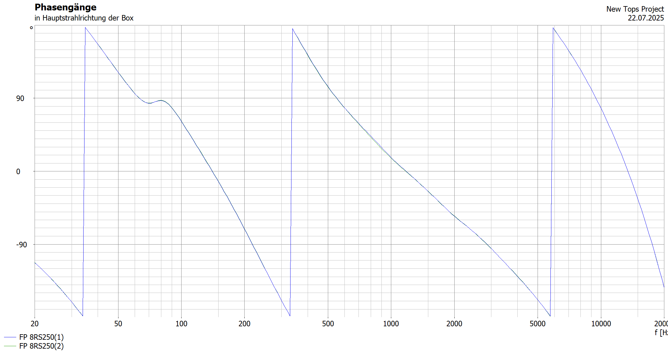

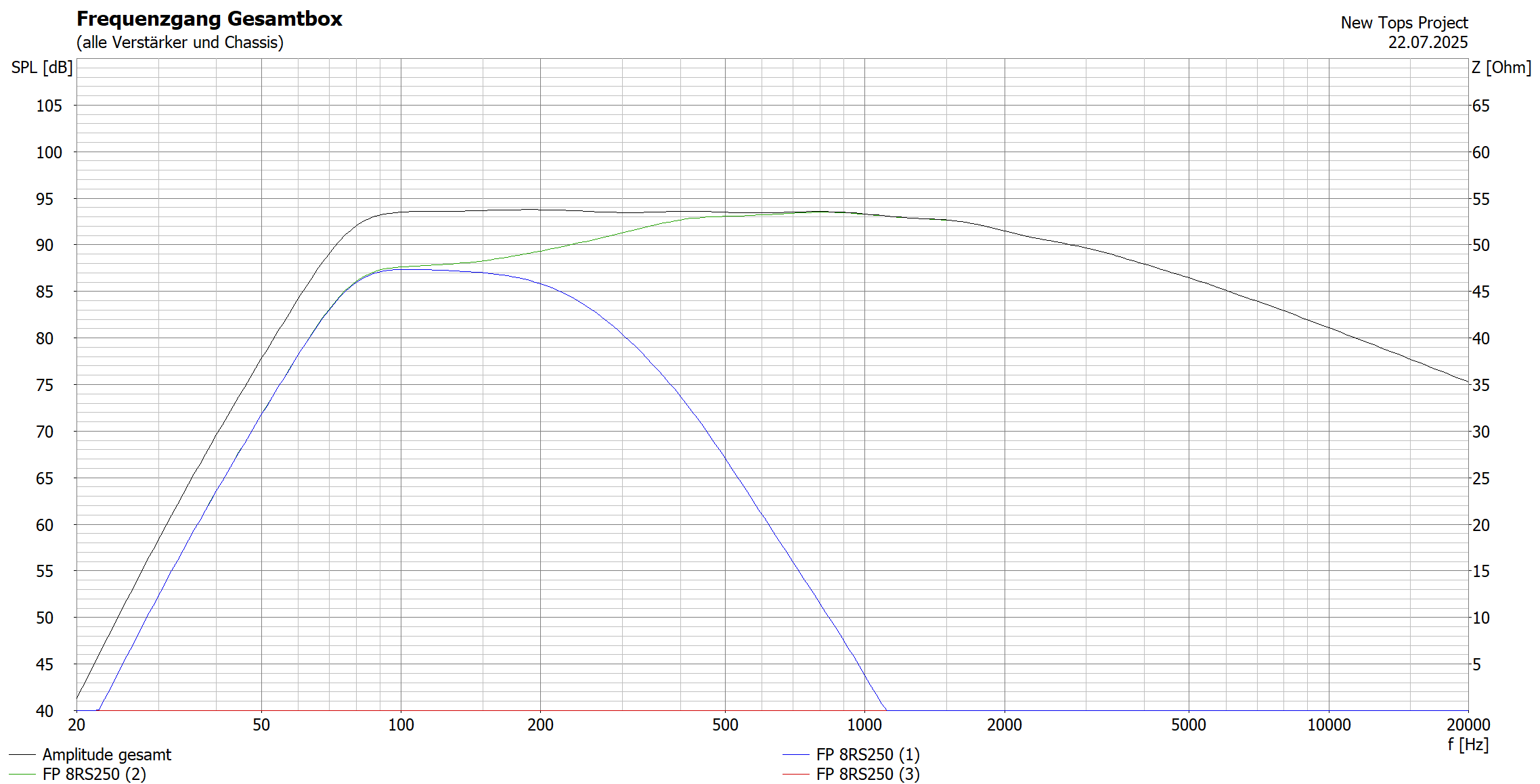

Die Box mit beiden TT nach diesem Konzept (hier erstmal ohne Tiefpass & HT) habe ich in BoxSim simuliert, im Freifeld und mit Schallwandeinfluss.
- Als BR-Abstimmung habe ich 15 L geometrisch (17 L mit Bedämpfung) @ 75 Hz gewählt.
- Hochpass 38 Hz BW12, zum Schutz der TT vor zu hoher Auslenkung bei niedrigen Frequenzen.
- Tiefpass für den Bass-TT ist 240 Hz LR24, für den oberen TT entsprechend ein Allpass 240 Hz 2. Ordnung mit Q=0,707. Die nächsten Schritte:

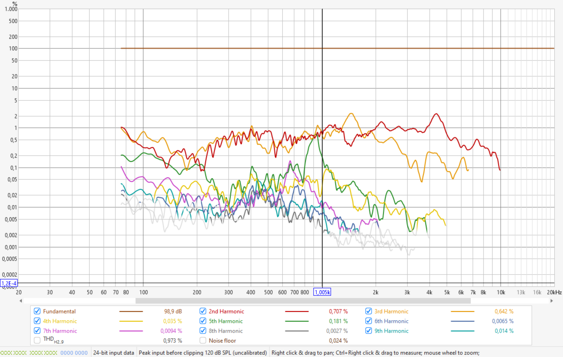

Hi zusammen,

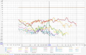

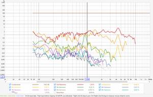

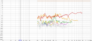

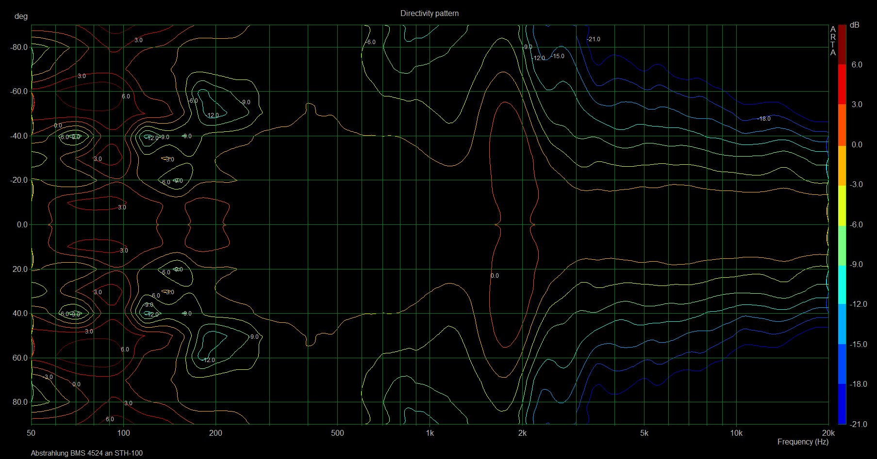

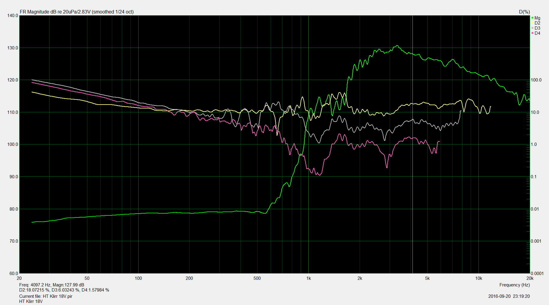

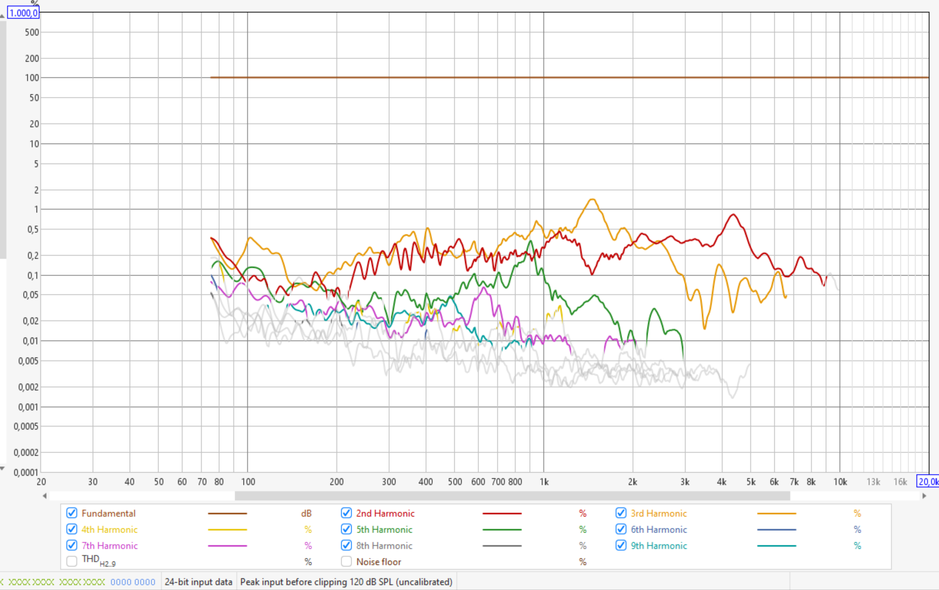

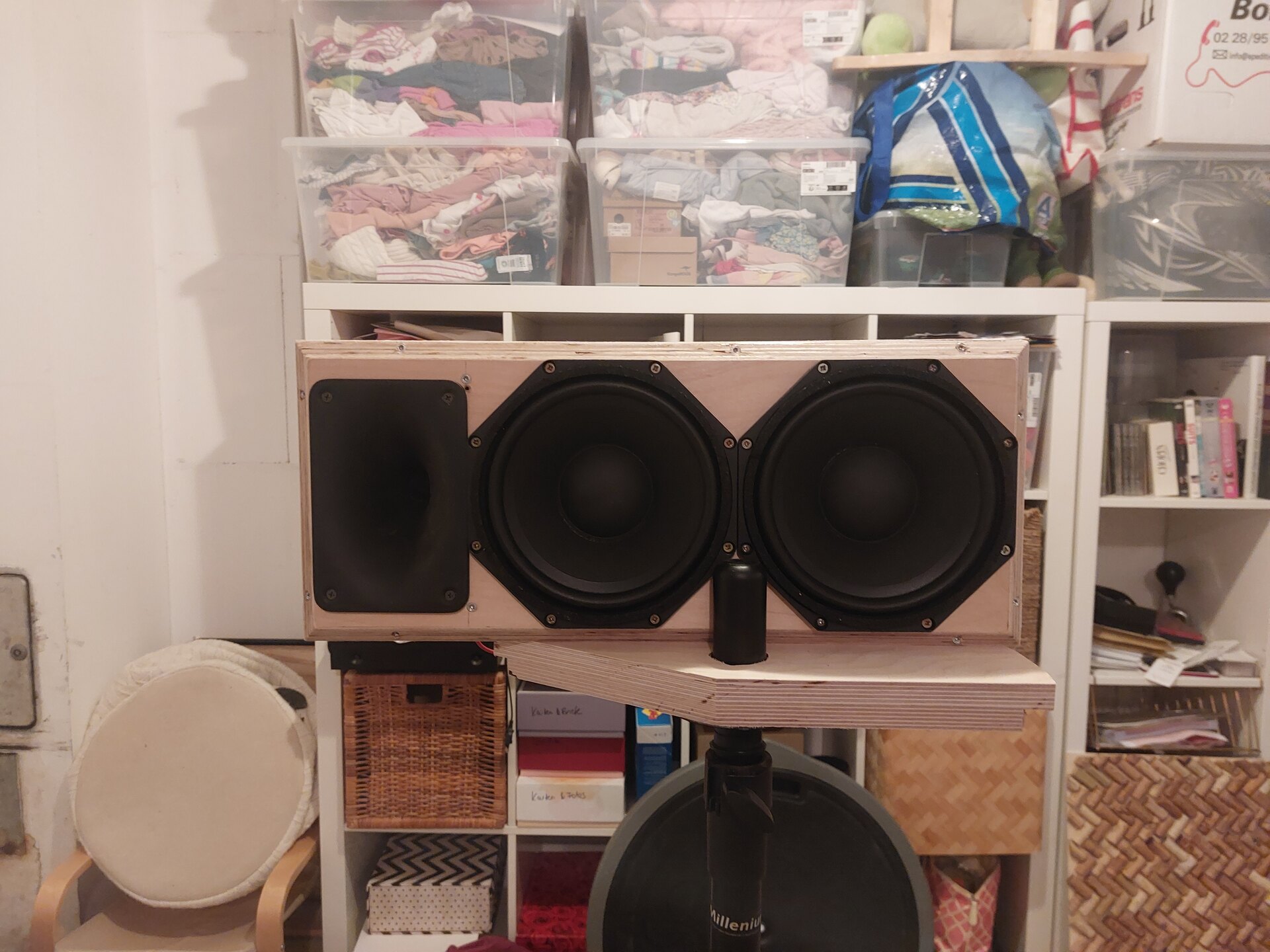

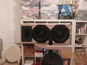

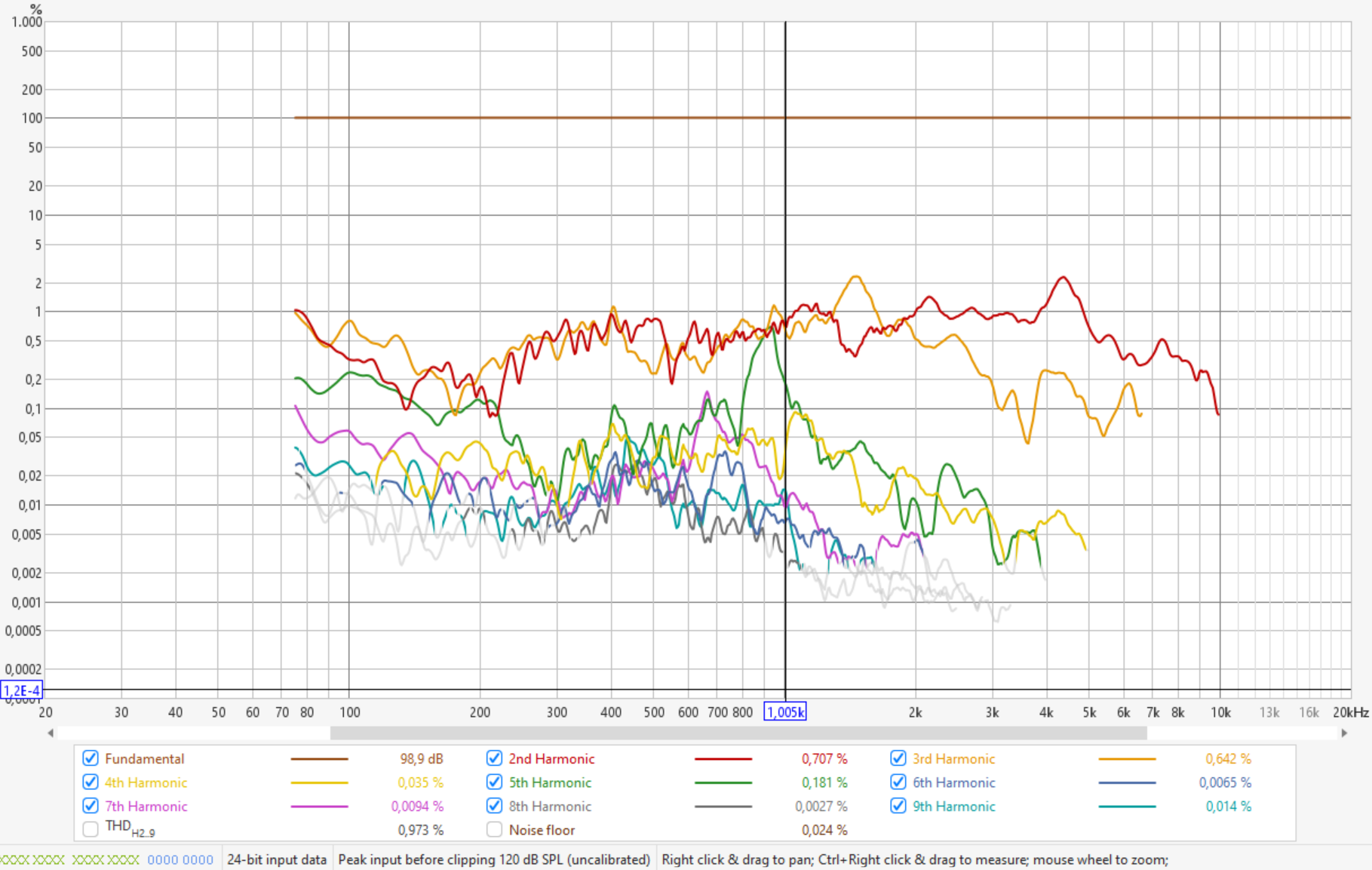

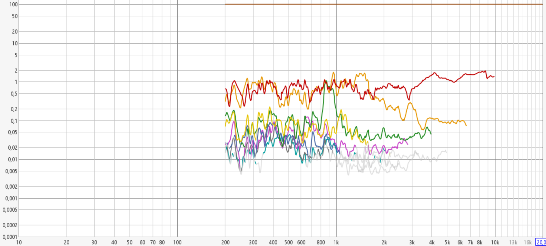

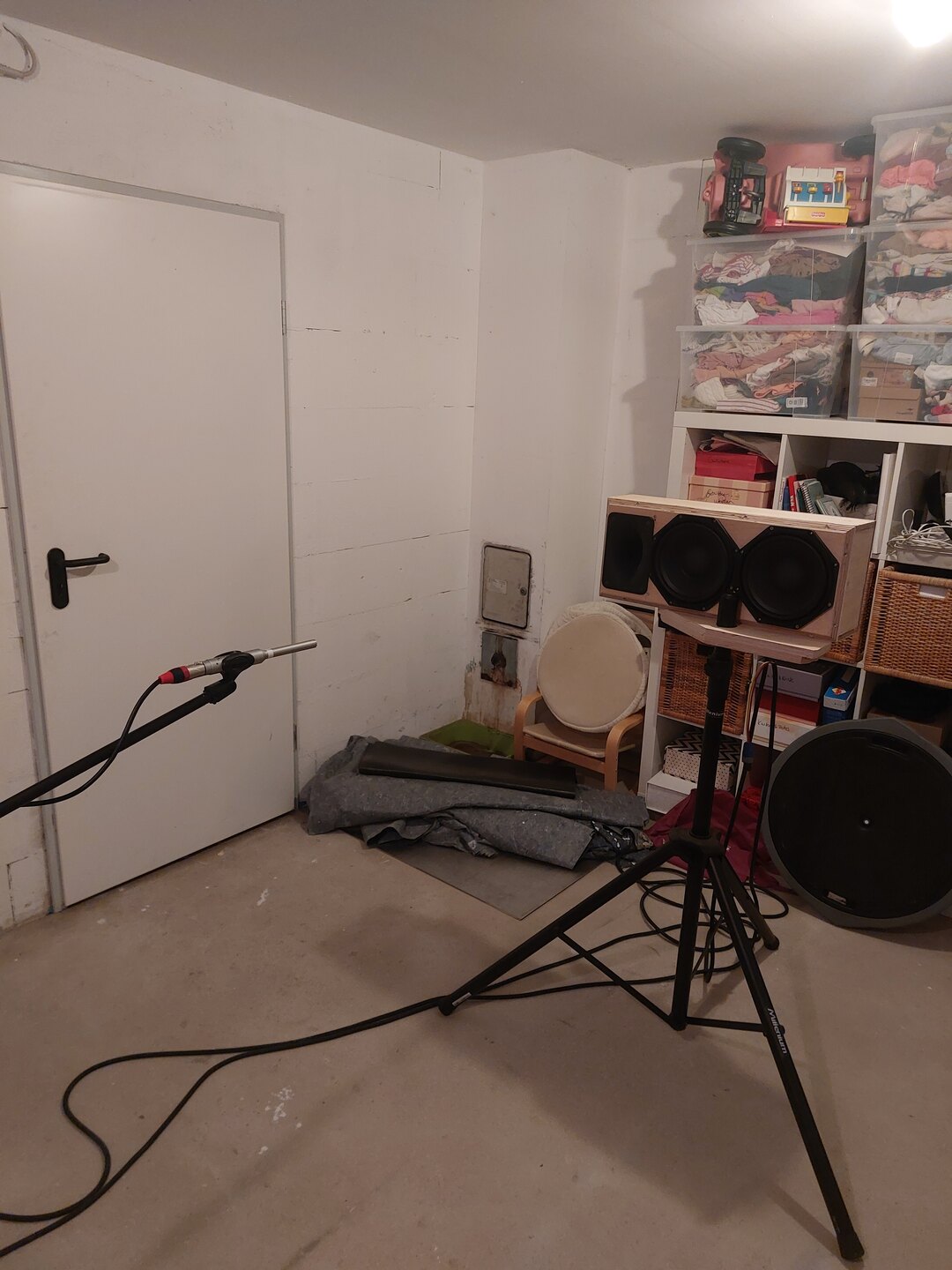

zwischenzeitlich habe ich mal einen CB Prototyp aufgebaut. So sieht er aus: Ein paar Eckdaten:
- XOV TT/HT @ 2 kHz BW18
- TP & Allpass TT1/TT2 @ 240 Hz 2. Ordnung
- TT1 und TT2 in gemeinsamer CB 8L netto, ungedämmt
- Delay TT: 0,354 ms
Ziel des Prototypen: Evaluieren (Messen), ob der HT bzgl. Verzerrungen bei höheren Pegeln mit zwei TT mitkommt, oder ob einer der TT bereits genügt, um den HT auszureizen.

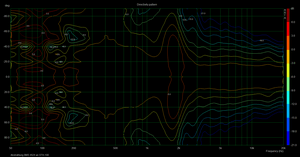

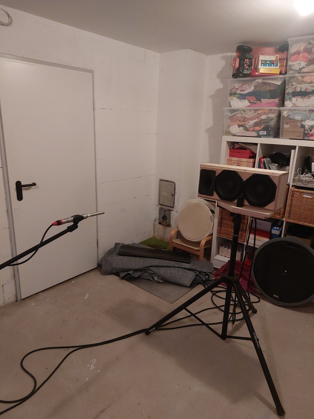

Der Messaufbau:
Prototyp auf selbstgebautem Drehteller. Mikro 1 m von der Schallwand entfernt. Abstand zum nächsten Hindernis (Decke, Boden, Wand, Einrichtungsgegenstände) > 1,1 m. Abstand hinter Lautsprecher und Mikro jeweils > 1 m. Gemessen in REW, mit relativer Kalibrierung für Mikro (Behringer ECM 800) sowie Soundkarte (Scarlet 2i4 3rd Gen) und DSP (t.racks 4x4 Mini). Fensterung: 4,1 ms left, 4,1 ms right, Window function: Rectangular.

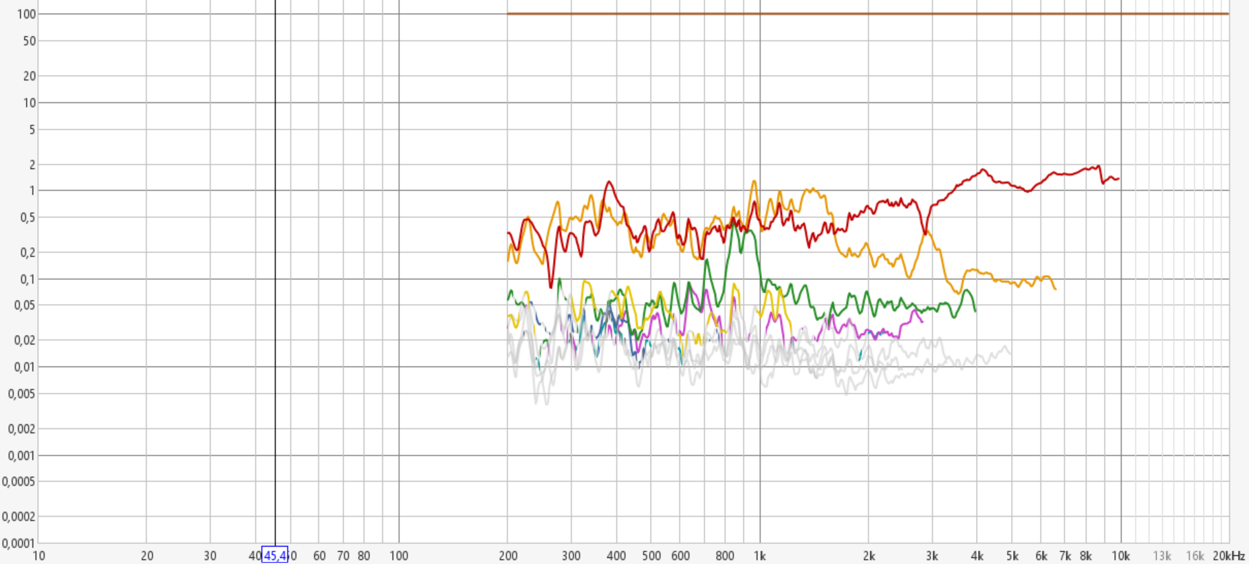

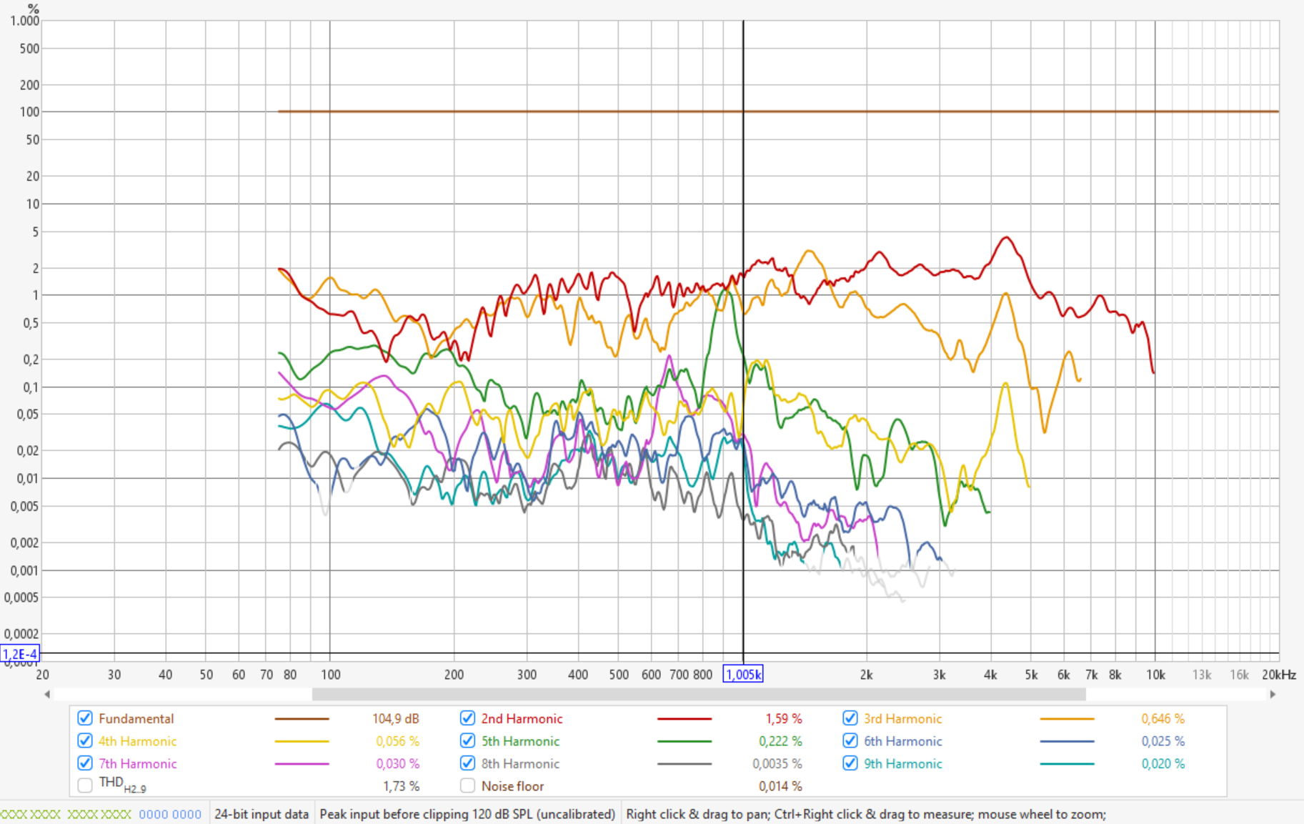

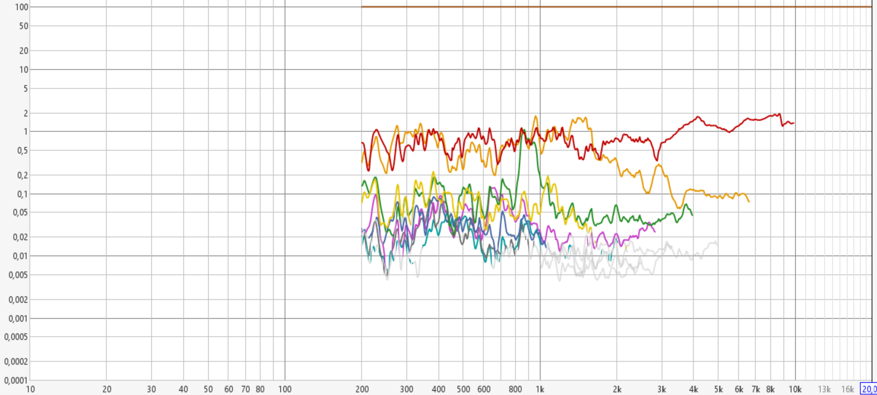

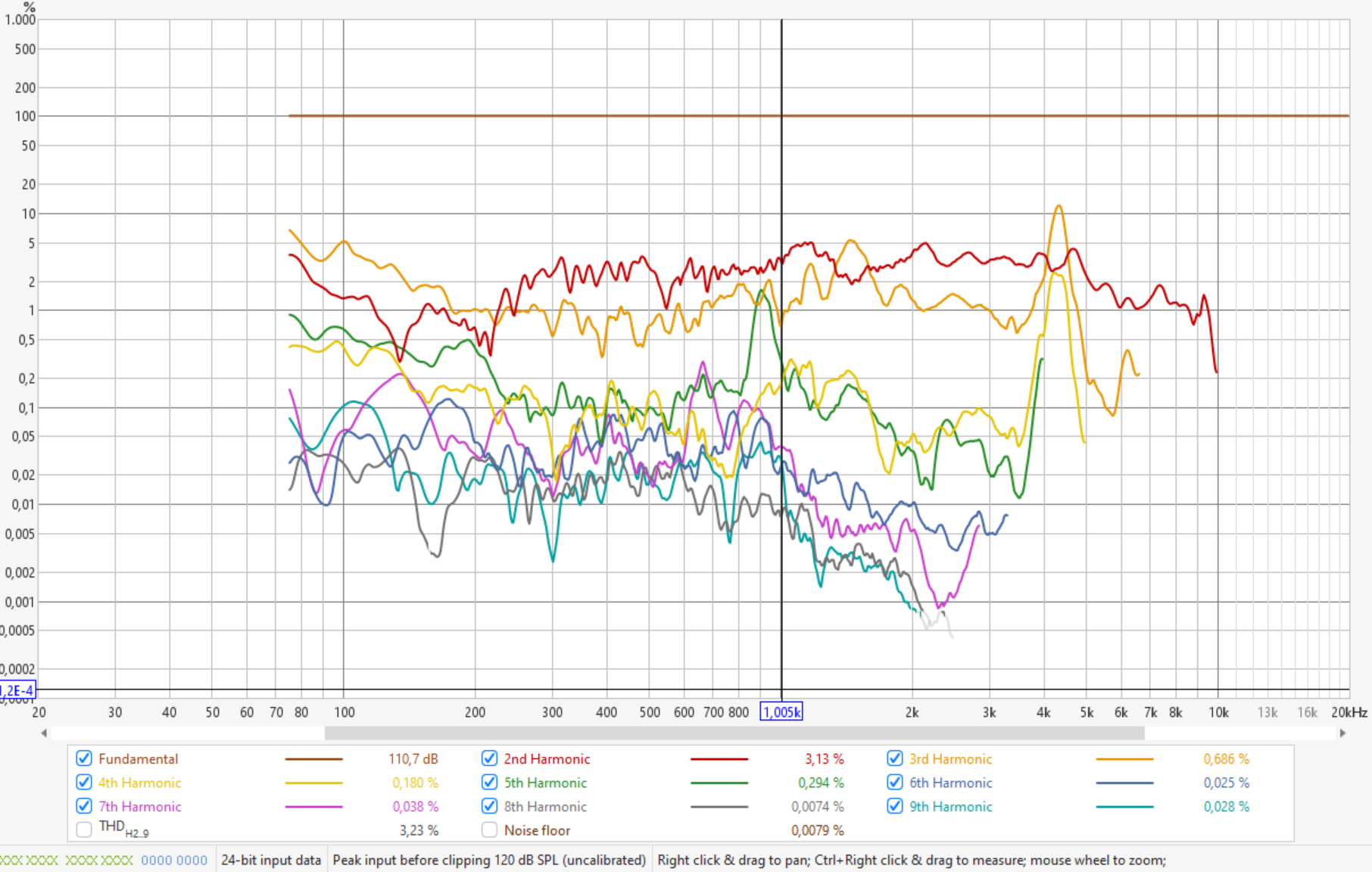

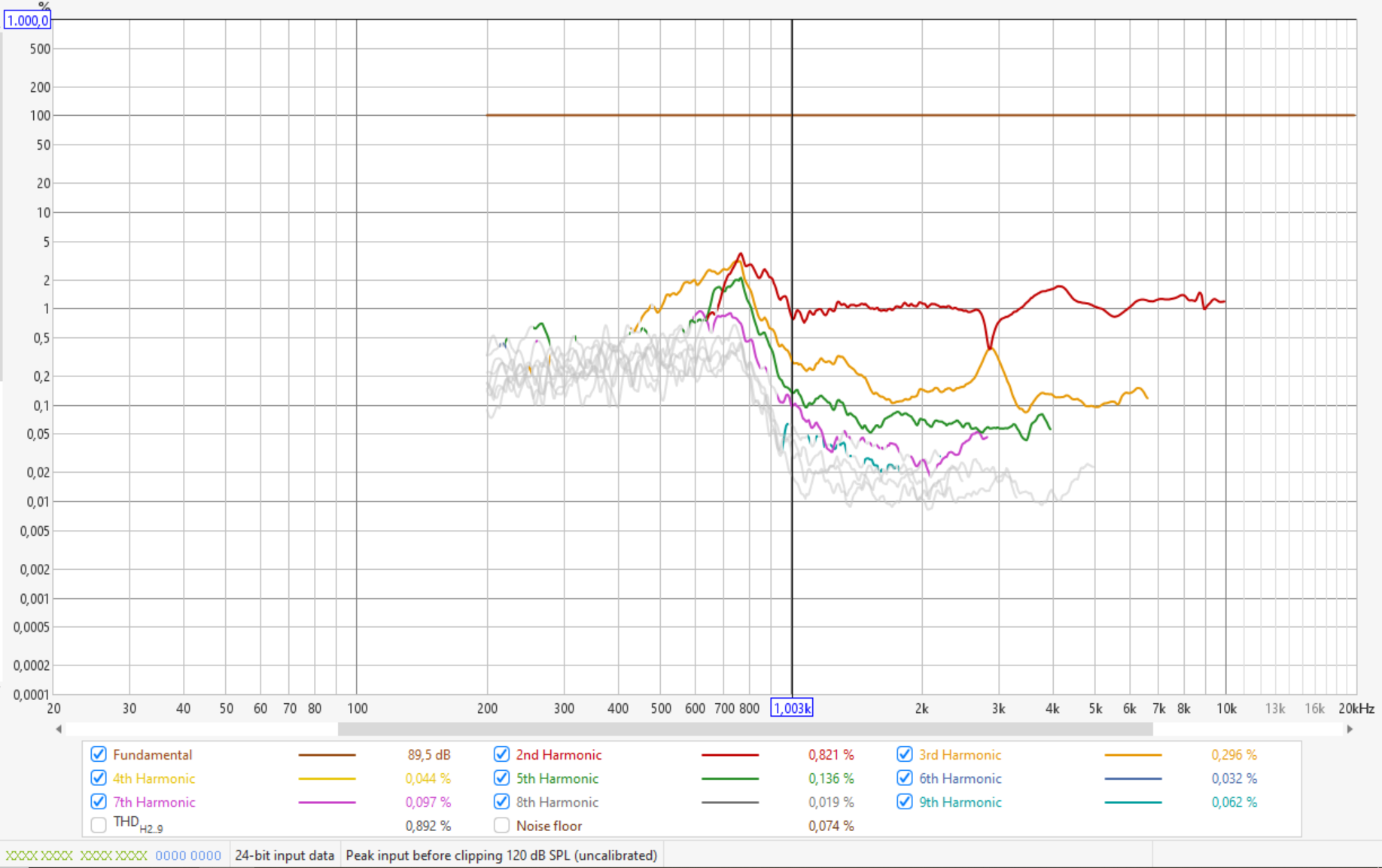

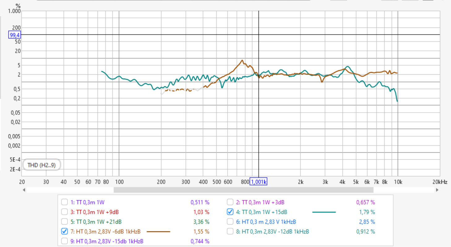

Die Erkenntnisse:

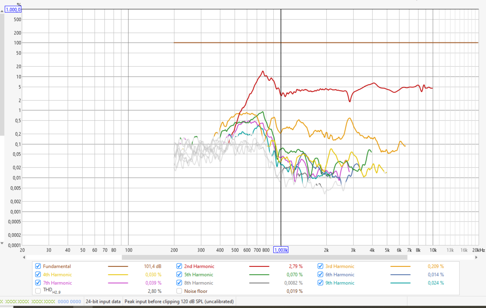

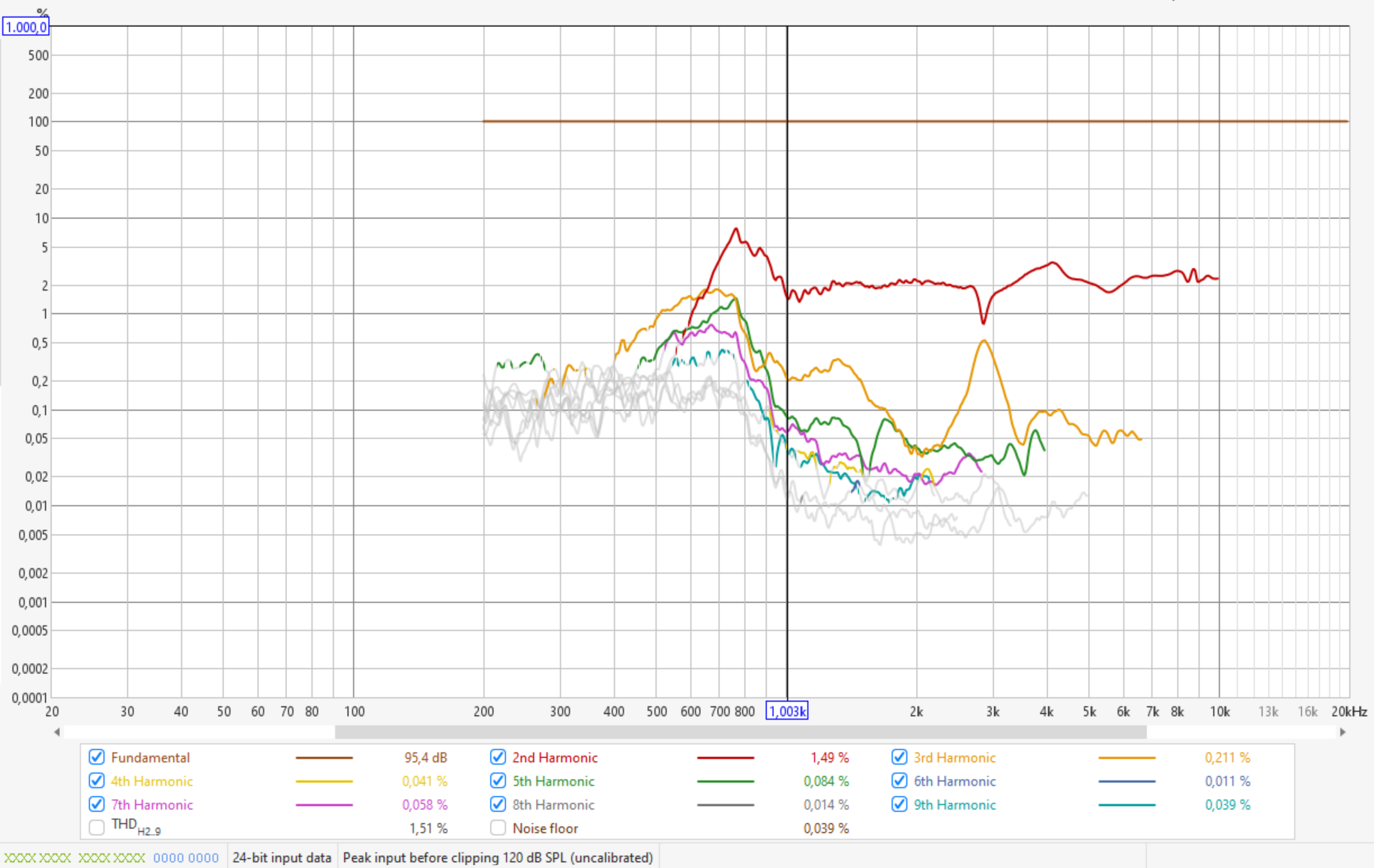

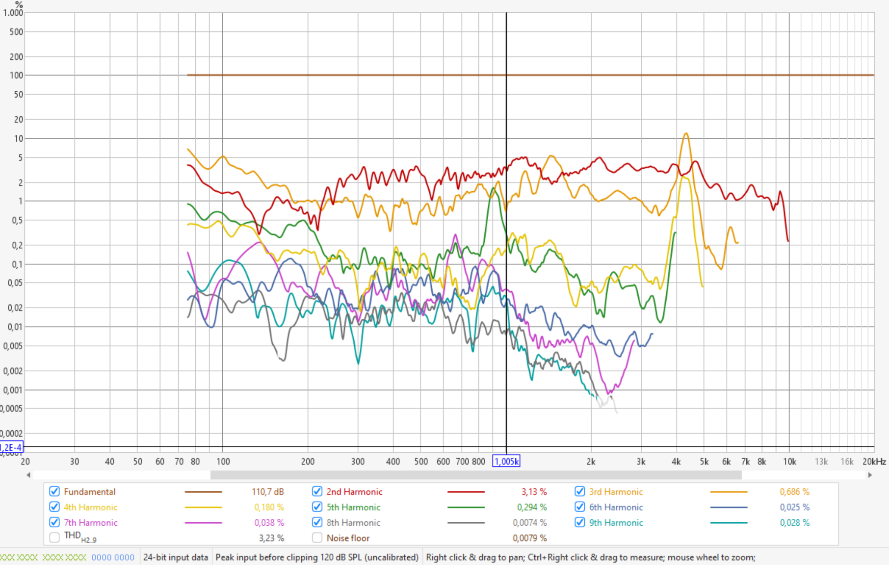

Wie schon bereits von @Klangart und @*xD* vermutet, ist der HT der Flaschenhals. Bei höheren Pegel liegt das Niveau der Verzerrungen des HT wesentlich über dem TT-Niveau. Dies sieht man deutlich bei der Verzerrungsmessung mit Doppel-TT:

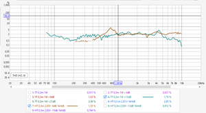

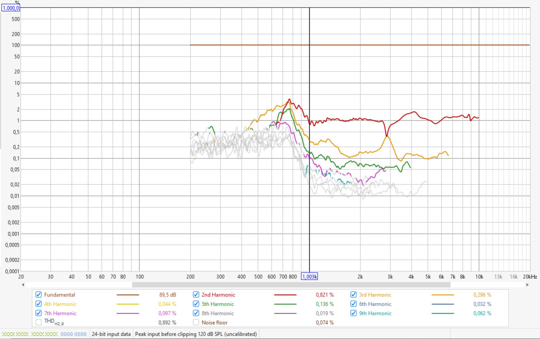

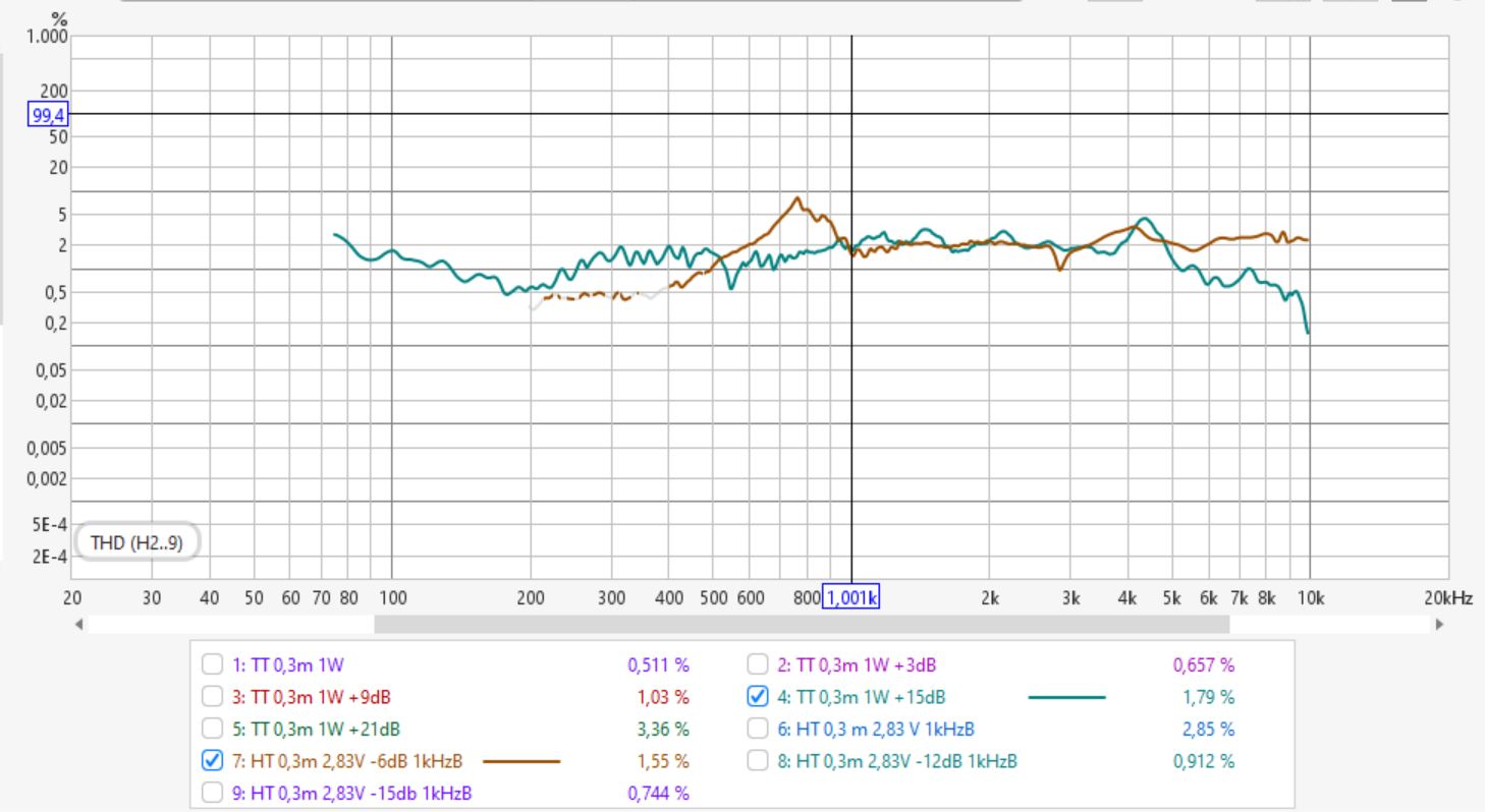

Als Gegen-Test habe ich dann noch eine Verzerrungsmessung bei gleichem Gesamtpegel, jedoch nur einem TT und diesen +6 dB erhöht. Auch hier liegt der TT hinsichtlich Verzerrungen immer noch unter dem HT:
Das Fazit:
2,5 Wege lohnt sich mit diesen Komponenten nicht. Der BMS 4524 ist zu schwach / Verzerrt bei zu geringen Pegeln, um damit auch nur einen der 8"er auszureizen. Jaja, ich weiß, ihr habt es mir schon vorausgesagt. Ich wollte aber gerne selbst auch zu dieser Erkenntnis gelangen.
Also werde ich nun den BMS mit "nur" einem der TT paaren. Somit spare ich zwei Verstärker- und DSP-Kanäle ein und reduziere Gewicht & Größe ggü. dem 2,5 Wege Konzept.
Edit 1:
Nochmal Fragen an euch:
- Würdet ihr sagen, die Messungen und die Folgerung aus den Messergebnissen ist valide?
- Seht ihr Fehler im Messaufbau oder in der Messmethodik?
Der Messaufbau:
Die Erkenntnisse:
Das Fazit:

Deine Verzerrungsmessungen kann ich nicht nachvollziehen. Was ist hier dargestellt? Welche Farbe ist K2, K3, welches ist die Grundwelle (rot?)?
Warum hast Du alle Schallquellen zusammen gemessen und nicht HT und TT einzeln, so kann man ja gar nicht erkennen welcher Weg Klirr produziert?
... Also ja, ich kann daraus nicht Deine Schlussfolgerungen ziehen.
Zumal Du auch keine Leistungen hier genannt hast.
Delay, Raumeinflüsse etc. spielen übrigens kaum eine Rolle bei Verzerrungsmessungen, solange nichts mit scheppert. Auch lieber mit geringerem Abstand Indoor messen, da reichen gerade beim HT auch 30cm aus, solange das Messmikro es pegelmäßig mitmacht.
Es zählt nur der relative Abstand zur Grundwelle, daher spielt das alles keine nennenswerte Rolle Indoor.
Daher bitte nochmal die einzelnen Wege messen, mit Angabe der zugeführten Leistung, z.B. bei 1W und jeweils 10% und 100% der Nennbelastbarkeit. Und bitte mit Erläuterung der Graphen. Lowcut reicht trin zum Schutz der LS, für den HT kannst du steil mit 500Hz anfangen und dich langsam hochtasten und den Hochpass bei Bedarf noch erhöhen. Wenn du die Treiber schonen willst nicht über 5% K3 raus, gerade beim TT geht aber auch bei 10% meist noch nichts kaputt.
- Beiträge: 508
- Bedankung vergeben: 92 Mal
Re: Konzept: 2,5-Wege Top 2x 8" + 1"
Ich schließe mich @*xD* an. Außerdem: Falls die rote Kurve K2 sein sollte, sollte man wissen, dass im Vergleich erhöhter K2 bei Kompressionstreibern mit Horn jetzt nichts sonderliches ungewöhnliches ist und daher kein Zeichen von Überlastung sein muss.
Bei Klirrmessungen ist übrigens meines Wissens nach die Fensterung unwirksam, zumindest ist das bei meiner REW-Version so (REW V5.20.13). Ich würde empfehlen, für solche Messungen näher ran zu gehen, vielleicht so 30 cm entfernt von dem Treiber, den man gerade messen will. Hier kommt es schließlich nicht so darauf an, den Schallwandeinfluss mit zu erfassen.,

Mir war doch so dass ich die Kombination auch schonmal verwurstet habe. Leider ist das schon einige Jahre her und ich habe beim Klirr offensichtlich nur recht spärlich gemessen (der Pegel stimmt nicht, Messung @18V Klemmenspannung).
Der kleine BMS ist natürlich kein Leistungswunder - daher mein Hinweis für den reinen Topteilbetrieb - für eine runde Allroundbox mit den sehr bassigen 8" sollte es aber schon ausreichen. Auch als 2,5 Wege Kiste, zumindest verbessert man damit das vertikale Abstrahlverhalten (ideal wie gesagt in dipolarer Anordnung, damit man die 8" noch etwas weiter auseinanderbekommt).
Die hohe Trennung ist vor allem ein Thema wegen der Abstrahlung (die hier vermessene Kiste hat relativ große seitliche Überstände, daher die starke Aufweitung im Bereich von 2khz nicht überbewerten, da ist nicht das Horn schuld).

ich habe gestern und heute nochmal ein paar neue Messungen gemacht. HT und TT separat, ohne Filter & EQ (nur Hochpass beim HT), 0,3m Messabstand, mit definiertem Spannungspegel. Diesmal auch mit vollständiger Legende und Achsbeschriftung.
Die Messergebnisse für den HT:
Ich habe bei den Messungen zum Schutz des HT eine 1kHz BW24 Hochpass gewählt. Vorher noch mit niedrigerem HP ab 500 Hz probiert, doch das schien mir zu wenig für den kleinen BMS.
0,708 V (0,625 W @ 8 Ohm): 1,415 V (0,25 W @ 8 Ohm): 2,83 V (1 W @ 8 Ohm): Die Messergebnisse für den TT:
Hier ganz ohne Hoch- oder Tiefpass.
2,83 V (1 W @ 8 Ohm): 8 V (8 W @ 8 Ohm): 16 V (32 W @ 8 Ohm): 32 V (128 W @ 8 Ohm): Die Interpretation der Messergebnisse:
Auf Basis der Ergebnisse würde ich sagen, dass 1 W für den HT sowie 128 W für den TT schon zu viel ist, Pegel mit mehr als 3 % THD würde ich nicht spielen wollen...
Schaut man sich den HT @ 2,83 V -6dB sowie den TT @ 2,83 V +15 dB an, so liegen beide bezüglich THD auf einem Level: -21 dB entspricht der Pegelreduktion, die man für den HT anwenden muss, wenn er mit nur einem TT spielt. Daher vermute ich mal, dass die Messergebnisse auch dafür sprechen, dass ein TT für den HT genügt?
Wie interpretiert ihr die Ergebnisse? Insbesondere, dass K2 für den HT so deutlich über den restlichen Harmonischen Verzerrungen liegt? Ich habe verstanden, dass dies für Kompressionstreiber + Horn normal ist, aber wie sieht es bei der Bewertung hinsichtlich der Wahrnehmbarkeit / Störfaktor für das Menschliche Gehör aus? Ist K2 da weniger kritisch als K3, sodass man beim HT schon ein K2 Level akzeptieren könnte, welches deutlich höher liegt als K3...K9 von TT und HT?
Klangart

Das sieht schon besser aus, solltest du die Komponenten schon auf realen Pegeln betreiben, auch Party ist zumindest in den Spitzen schon eine gute Ecke lauter als das was Du musst, selbst beim HT.
In Verbindung mit meiner Messung auf Nennbelastbarkeit kannst Du aber die gleiche Erkenntnis gewinnen - nämlich dass der Klirr für die Trennfrequenz nicht entscheidend ist, da das k3 Niveau im unteren Bereich nicht über das Niveau im Bereich 2-5 kHz ansteigt.
Eine Trennung unter 1 kHz ist sowieso unrealistisch, insofern kann der Parameter vernachlässigt werden.
K2 kannst du sowieso vernachlässigen, da das bei Kompressionstreibern am Horn wie schon gesagt prinzipbedingt ist und kein Zeichen von Überlastung des Treibers ist. Musikalisch sind K2 Verzerrungen eine Oktave höher liegende Obertöne und daher im Ohr auch nicht unangenehm, nur ungeradzahlige Obertöne sind disharmonisch. Alle höheren Verzerrungswerte kann man ignorieren, da deren Niveau geringer ist als K2... K3 und sie auch schnell außerhalb des Hörspektrums liegen.
Nein, das spricht nicht dafür, dass ein einzelner TT genügt, denn Du hast ja vor eine Fullrange-Box zu bauen und gehst nun von einem linearen Frequenzgang aus. Damit es Fullrange "rund" klingt, werden aber gute 5-10db mehr im Bass benötigt, insofern kommt mal mindestens ein 2. TT dafür recht, aber selbst im Topteilbetrieb ist die letztendliche Energieverteilung deutlich ansteigend nach unten hin.
Von daher solltest du dich als nächstes an die Messung der Abstrahlung machen, da diese dann entscheidend für die Wahl der Trennfrequenz wird.
Bei einem 2,5 Wege Konstrukt kann es auch Sinn machen das erstmal per Simulation zu machen, die Abstrahlung eines Konustreibers wird hauptsächlich durch den Membrandurchmesser definiert und nicht durch konstruktive Eigenschaften.
Wie schon gesagt macht eine dipolare Anordnung aus meiner Sicht bei 2,5 Wegen wesentlich mehr Sinn damit man auch ins Lowmid etwas mehr "Kontrolle" bringt.
Orientierung für den idealen Abstand kannst Du Dir bei fertigen 2 x 8" Kisten holen wie z.B. einer Y7P, da sieht man schön wo die Anordnung einengt. Da dort die beiden 8" aber parallel laufen kannst du auch noch weiter auseinander - die ideale Kopplung der beiden TT ist in dem Bereich des Parallelbetriebs kein Problem.
Idealerweise kriegst Du mit der Kombination aus Abstand und Trennfrequenz der beiden TT zueinander die Abstrahlung so hin, dass diese schon ab 300-400Hz konstant bleibt.

Man kann es auch d'Appolito Anordnung nennen, was bei einem 2,5 Wege Konstrukt aber eigentlich nicht korrekt ist
Was hier den Vorteil bringt, dass man die notwendige Höhe des HT Horns dafür nutzt, um die beiden TT weiter auseinander zu bringen und die vertikale Abstrahlung bei niedrigeren Frequenzen bereits zu kontrollieren, da die LS weiter oben ja nicht mehr koppeln müssen.
- Beiträge: 508
Ah, ok, danke. Im englischsprachigen Raum scheint sich dafür die Bezeichnung "MTM" eingebürgert zu haben. Bei Begriffen, in denen "Dipol" vorkommt, denke ich eigentlich immer an sowas wie offene Schallwände.
