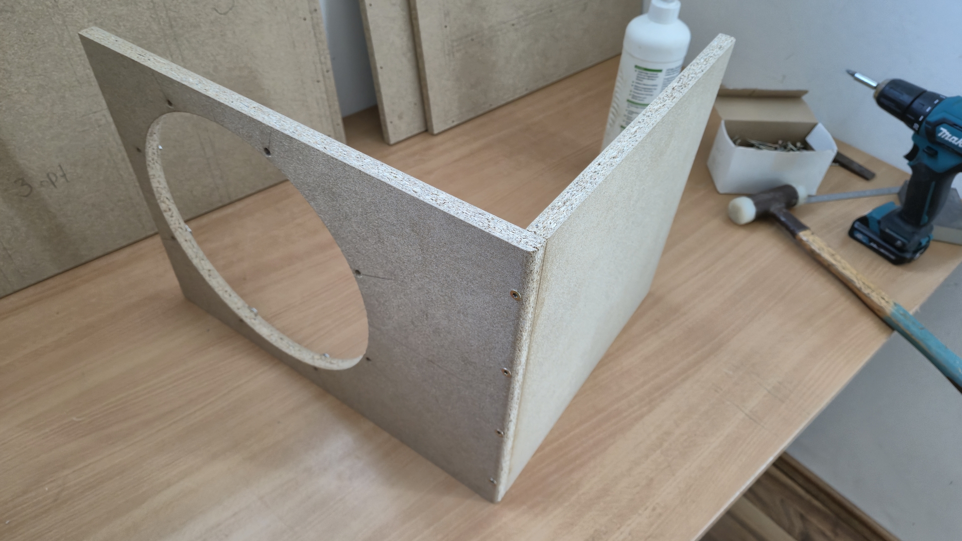

Hallo Forum!
Der Aufbau des Lonely.TLS12 ist eigentlich super simpel!
Wichtig ist, genau wie bei allen meinen Tapped Horns ist, dass alle Platten, die die gleiche Höhe von 330mm aufweisen, auch wirklich gleich hoch sind.
Deshalb bitte alle Platten nach dem Sägen nebeneinander in Reihe aufstellen und die gemeinsame Höhe kontrollieren.
Bei starken Höhenschwankungen gegebenenfalls nacharbeiten. z. B. mit der Oberfräse/ Bündigfräser. Damit geht das ziemlich easy.

Beim Zusammenbau ist es auch hier möglich, gewisse Platten, von mir Baugruppen genannt, vorher schon zusammenzubauen.
Dafür habe ich der Baumappe eine bunte Sonderzeichnung beigefügt, die eben diese Baugruppen farblich darstellt
Die Baugruppe „GRÜN“, bestehend aus Schallwand (Platte 11) und 10 vorab einzeln für sich miteinander verschrauben und verleimen.
Die Baugruppe „GELB“ bestehend aus Platten 6, 7, 8 und 9 ebenfalls vorab einzeln für sich miteinander verschrauben und verleimen
Wie in der Stückliste beschrieben, werden Platten-Nr. 6 + 7 als eine Platte „baumarktkonform“ ca. 216 mm breit zugesägt. Die Platte wird daheim mit der Stichsäge durchtrennt und z.B. mit einem Tellerschleifer jeweils passend auf Maß gebracht.
Ist keine große Aktion!
Der Zusammenbau beginnt, indem man die Platte 3 auf die Seitenplatte 1 aufleimt.
Die o.g. Baugruppe „GRÜN“ (Platten 11 + 10) auf die Seitenplatte 1 aufleimen.
Penibel darauf achten, dass die Platten exakt mit der aufgezeichneten Linienkontur übereinstimmen.
Die o.g. Baugruppe „GELB“ (Platten 6, 7, 8 und 9) ebenfalls auf die Seitenplatte 1 aufleimen.
In dem Spalt zwischen Platte 9 und 10, das ca. 0,5 mm breit ist, Leim satt hineinlaufen lassen und wie eine Fuge mit dem Finger vollschmieren.
