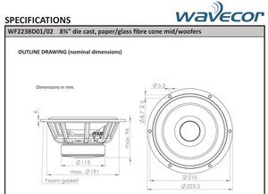

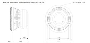

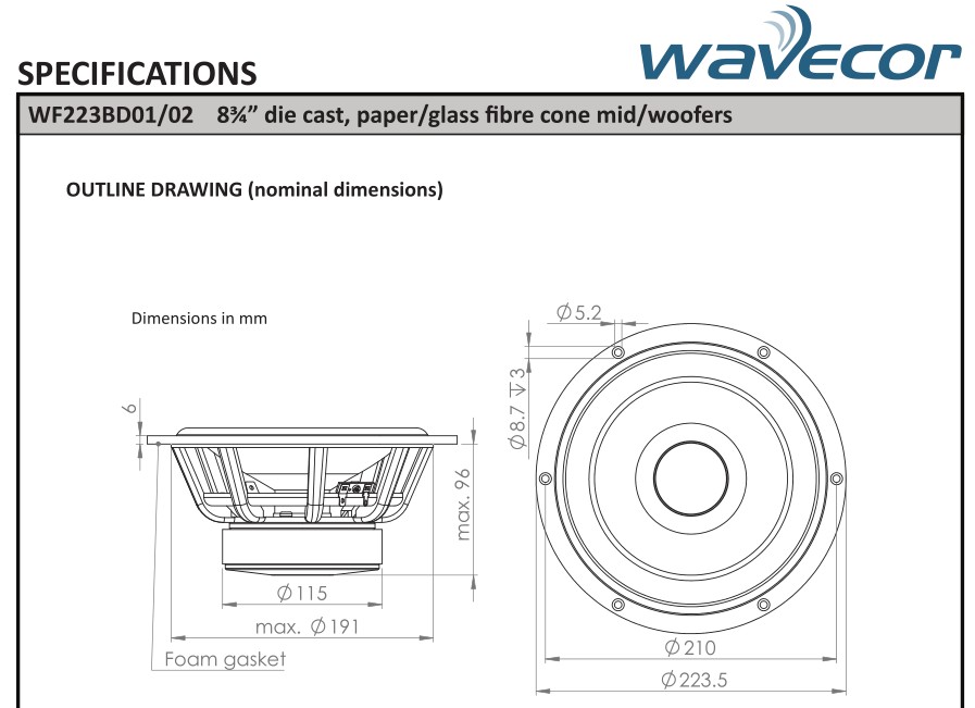

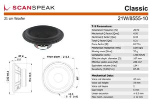

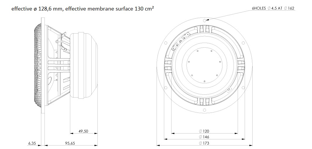

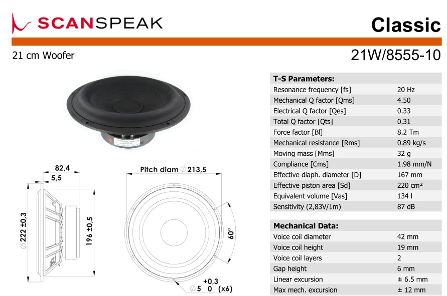

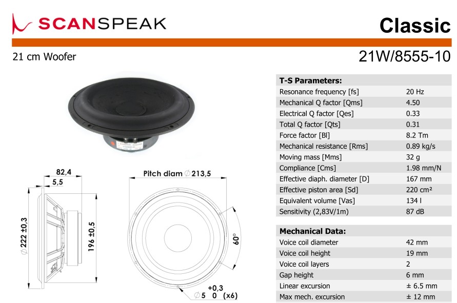

alle chassis hersteller geben die größe der TT / TMT mit dem außen ø an, manchmal lochkreis ø, aber NIE ist es der effektive membran ø
dieser Accuton heißt z.b. C173
dieser ScanSpeak hat lochkreis 21.3 cm, membran ø 167 mm
ein 22er -
- Beiträge: 1299
- Bedankung vergeben: 241 Mal
- Bedankung erhalten: 381 Mal
168 mm - denke das ist ein 6½" treiber (während es in der nuVero 60 bzw 140 noch 7" waren).
6½" wie sie vorkommen in den DALI Rubikore, B&W 700er serie, und vielen vielen anderen.
Ob lochkreis oder außen, das sind dann die schwankungen zw. 165 mm und manchmal 170 mm.
