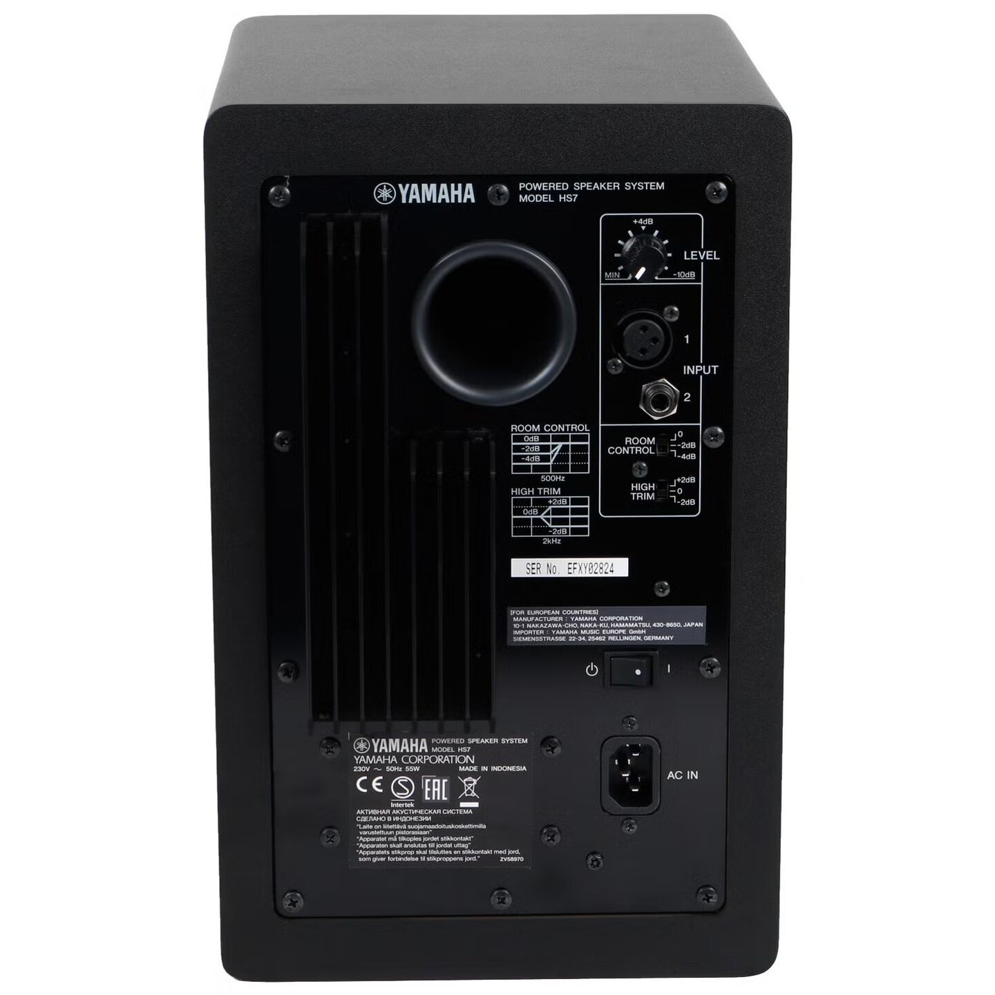

So wie meine Yamaha: die haben überhaupt reine A/B (sogar der sub-woofer ist A/B), XLR eingang, kleine anpassungen, und perfekt isses.
